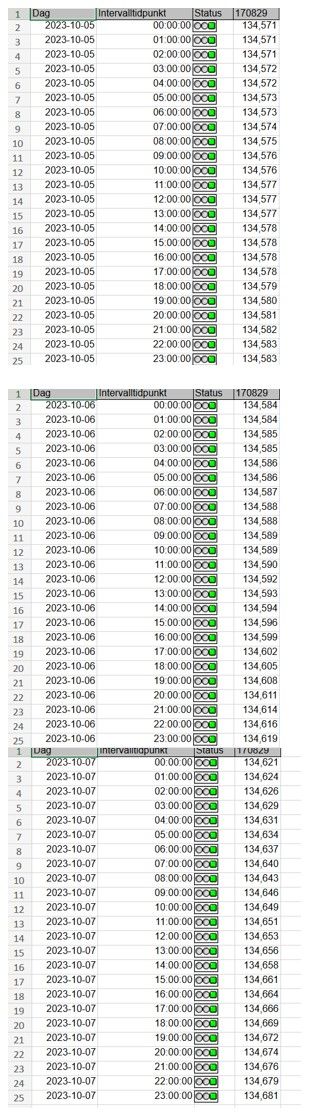

Puh, en granne hörde av sig att varmvattnet var borta. Samma hos mig. Gick ner i pannrummet, tyckte det var ovanligt tyst. Inkommande temp var bra, men ut i huset och retur var för lågt. Tänkte att nu har värmeväxlare eller cirk.pump gått åt helvete = dyrt!
Kommer upp och ser följande…
Puh…
OT: Fjärrvärmepanna som ballat ur
Kollade precis. Nu återstår det ju ett par dagar av oktober, men just nu så har jag förbrukat 20% mer under oktober i år än hela oktober förra året (el + uppvärmning med luft/vatten-pump). Bor väl 1-2 mil från TS gissningsvis.

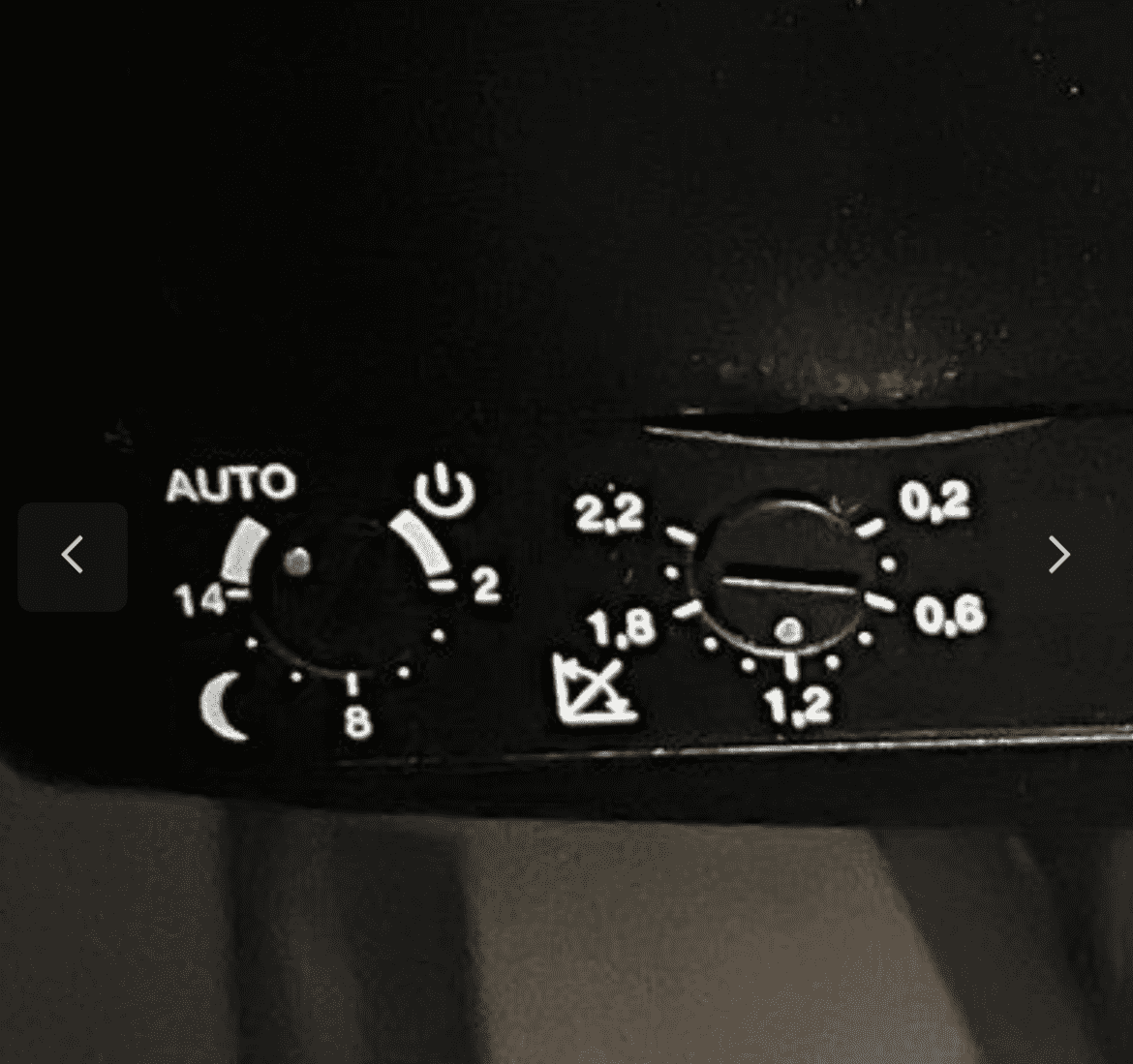

Jag ser ingen display på styrenheten (bild 4j Den står på tidsstyrning men hur vet du vilka tider som är inställda och om uret går rätt?
(Min nyare växlare har en styrenhet som är så inihelvete digital att jag inte fattar ett jote av inställningarna. Men Danfoss har manualer på nätet att ladda ner. Gäller helt säkert även för din om du hittar modellbeteckningen någonstans)
Det finns ett par filter på enheten som skall rengöras med lämpligt mellanrum, 1-2 år, inte för att jag vet om det påverkar förbrukningen men nån funktion bör de ju ha.
nej ingen display men väl en lucka och där bakom döljer sig två mikroskopiska vred med olika inställningsmöjligheter. se nedan. jag har inte rört dessa så osannolikt väl att de ska ha påverkat, men vad justerar de?
Kurvan ser ju normal ut 1,2 är fabriksinställning. Om det inte redan är så så vrid det stora gråa vredet till symbolen med en sol dvs konstant komforttemperatur för att överstyra eventuella tidsstyrningar. Kontrollera att parallellförskjutningen ser bra ut dvs att vredet som går från -8 till +8 står kring 0. Om det är ett susande ljud genom centralen kan det vara så att AVTQn som sköter tappvarmvattnet har ballat ur, men det borde du se på det momentana flödet. Som går att läsa av på energimätaren.

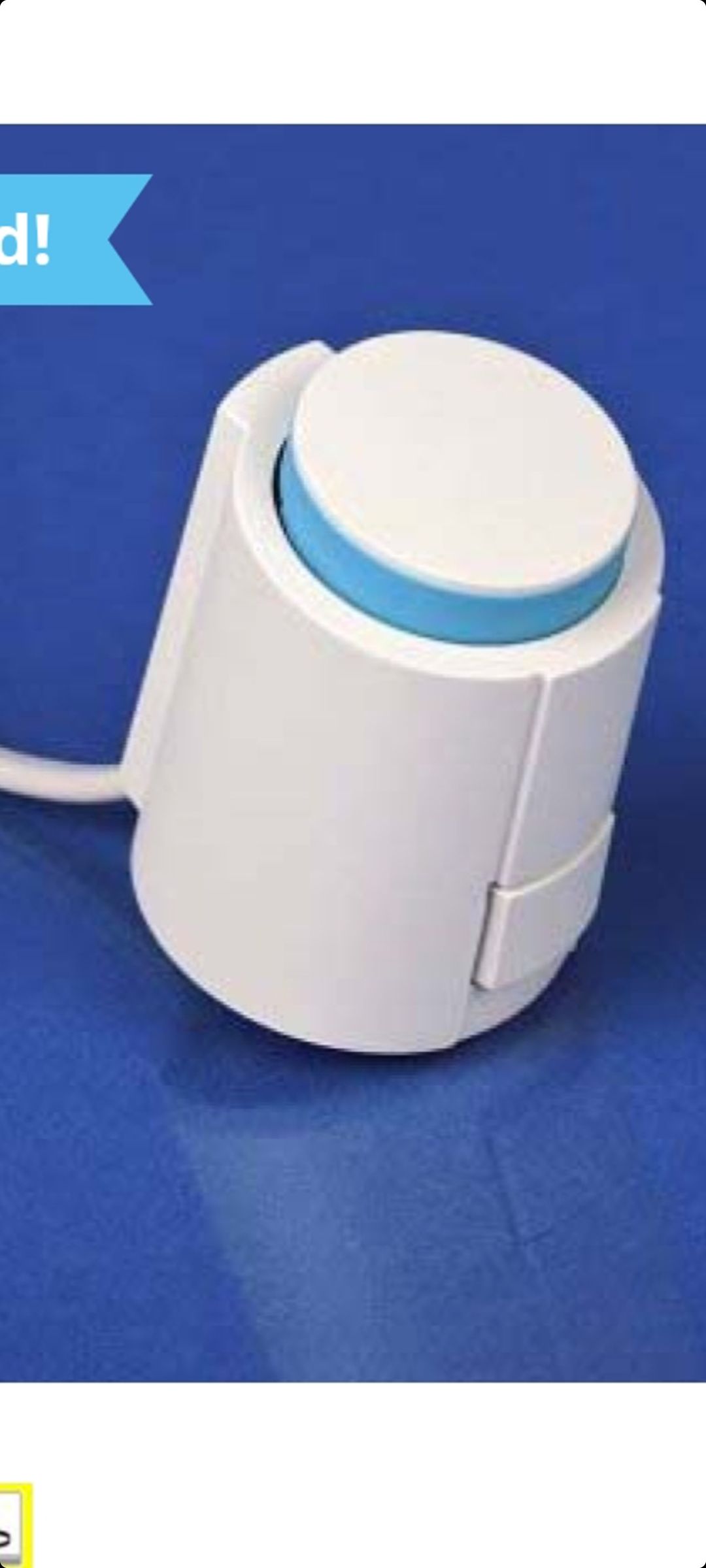

Kan ju vara så att ställdonet kan ha fastnat, eller styrventilen som ställdonet reglerar. Prova att ändra parallelförskjutningen då ska ställdonet (shunt) röra sej dvs öppna mer om du vrider +8 och stänga mot -8

Tubbe 86 har många bra förslag på vad som kan vara fel och vad du kan göra, men något för tekniska kanske :)
På reglercentralen pekar det nedre gråa vridreglaget på en klocka, det betyder att det är en tidsstyrning aktiverad och att det skickas ut värme från olika kurvor till värmesystemet olika tider på dygnet (används för att få olika temperaturer inne olika tider på dygnet, men det vill i princip aldrig i en villa). Standard är att ställa det på solen istället, då skickas det ut värme enligt samma kurva dygnet runt.
AVTQ-ventilen är varmvattenventilen. Det är ofta den som krånglar när energianvändningen eller fjärrvärmeflödet drar iväg. Men om det bara är ökad energianvändning nattetid borde det inte vara den.
Samtidigt så är det typiskt värmen som krånglar (Typ en tidsstyrning) om man har ökad förbrukning samma tider varje dygn.
