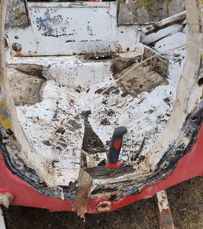

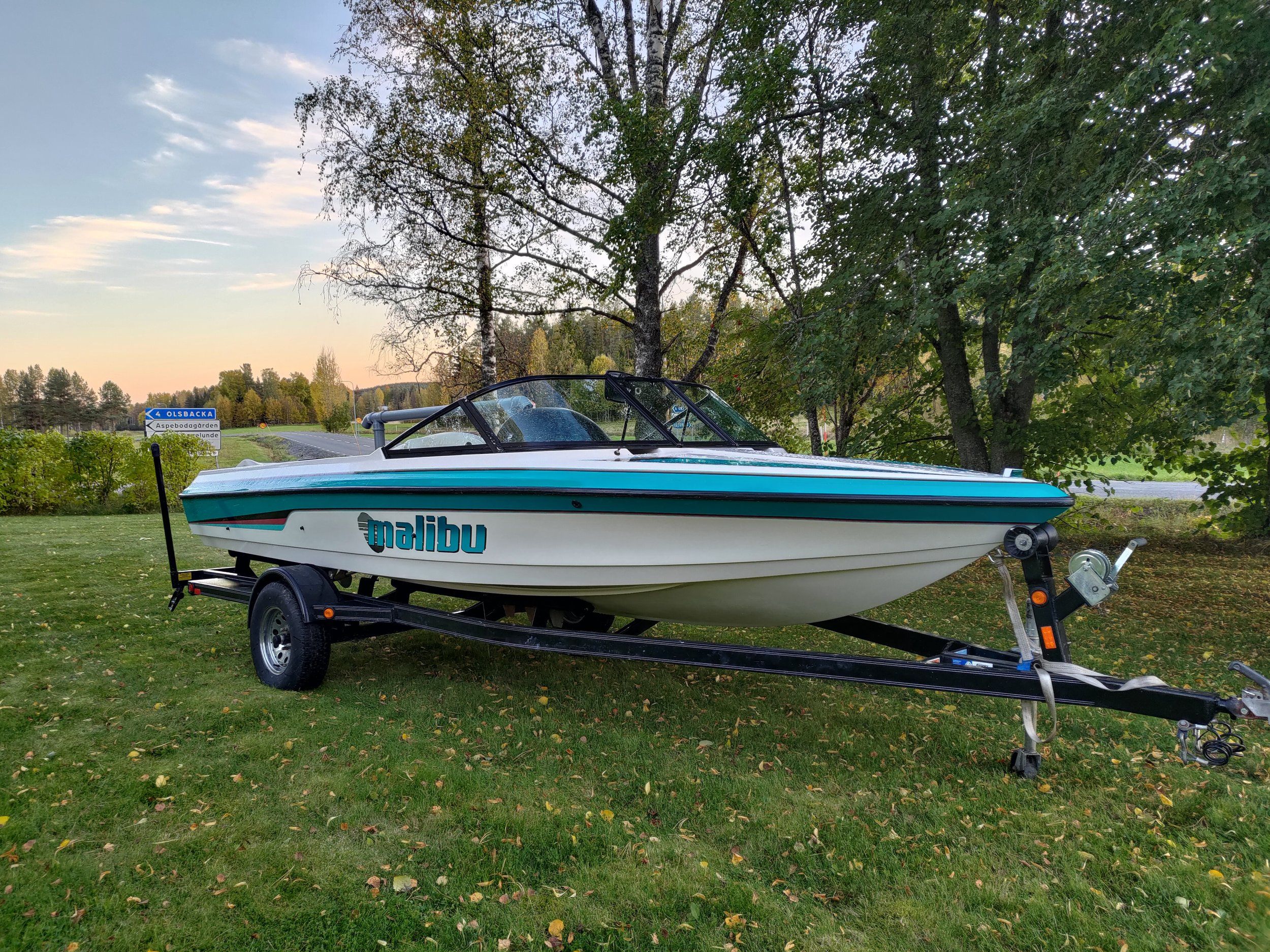

Apropå renoveringsbehov och gamla plastbåtar:
Visa bilaga 480587
Finns lite att göra på denna innan den kommer i sjön igen :)
Kör igång med lite rubbing bara så ger det sig självt! Tog själv hem båten igårkväll. Hade glömt hur stor plats den tar.. och hur mycket som är kvar att fixa. :)
Mest kosmetiskt dock, förutom det behöver jag montera tillbaka drevet och montera den nypolerade propellern, byta lite slangklämmor på kylarslangarna och byta torrspruckna, 15 år gamla bränsleslangar mellan fasta tanken och utombordaren. Tvätta kapellet och montera det.. och.. och.. ja det verkar vara en del trots allt.
Är väl bara i med dyvikan och köra.
Mot alla odds så sjösatte vi båten i slutet av augusti med ny akterspegel, lite gelcoat, påhängsmotor istället för inombordare osv, osv... :
Så vi håller nog ut ett par veckor till innan vi plockar upp båten och fortsätter med renoveringen.

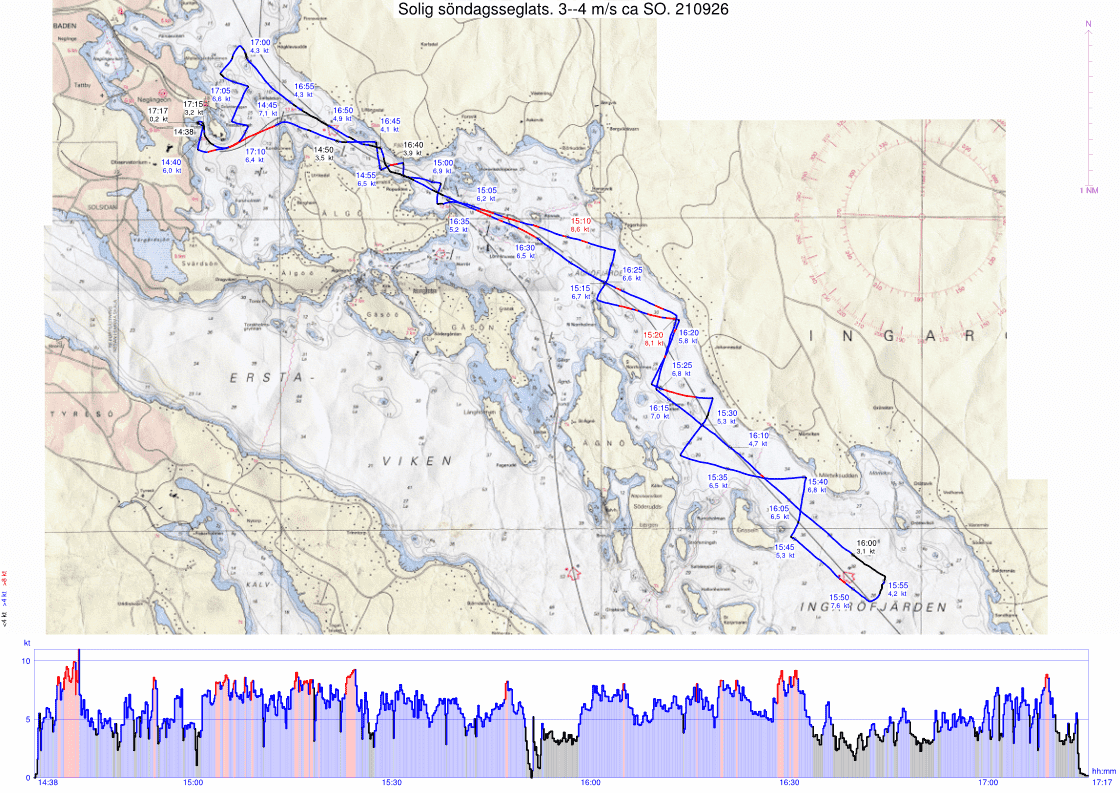

Jag lyckades lura upp sambon i ottan på söndagsmorgonen för att se på soluppgången (fiska) på Saxarfjärden, även Trälhavet visade sig från sin dimmiga sida. Ingen fisk på kroken dock.
Själv vädrade jag en kamrat och alla segel utom stormfocken under eftermiddagen. Jo, det var många ute på sjön. Sundet mellan Ingarö och Älgö påminde om Essingeleden...
Jag hade inte sinnesnärvaro/tid att plocka fram kamera så det får bli GPS-track istället.
/Martin
