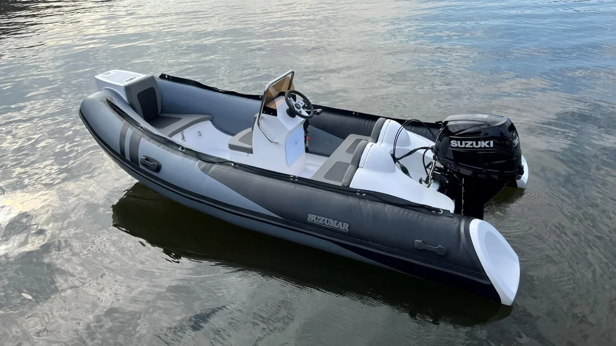

Är på vippen att köpa liten gummibåt men har en fråga. Vill lyfta båten upp i sjöboden med talja till hösten och det går ju bra på vissa gummibåtar med alu-botten som har ditsvetsade öglor. Men den jag tittar på nu har inga sådana öglor utan bara 4 handtag som sitter i pontonerna.
Säljaren påstår att man kan lyfta hela båten i handtagen men jag är lite lätt skeptisk. Det är en 50 hk-motor på som väger över 100 kg. Totaltvikt ca 250 kg. Går det verkligen att lyfta båt + motor genom att fästa linor i 4 gummihandtag?? Någon som har erfarenhet av att lyfta små rib-båtar?

Kan man sätta en 5e lina någonstans vid motorn? Skulle ju avlasta rätt bra, där är ju 40% av vikten. Eller rent av lyfta i motor och de två främre öglorna?
Annars inte så jobbigt att dra in två flat remmar under båten? Kan lite bökigt om man eftersträvar att snabbt kunna sätta i och dra iväg på kortast möjliga tid.
Ingen som helst erfarenhet, bara tänker högt :)

Tänkte oxå tanken på en separat talja för enbart motorn och den andra taljan i de 4 handtagen. Då blir det ca 40 kg, eller mindre, per handtag i teorin. Jag bara undrar om det kommer att hålla i längden eller om jag kommer att få problem så småningom.
Om man ska ha remmar runt båten vill man nog helst ha en rejäl lyftrektangel för att inte klämma åt båten. Blir lite overkill tänker jag.
Detta gäller alltså bara upptagning på hösten o sjösättning till våren, så det behöver inte gå snabbt.

Om det bara är 2 gånger per år skulle jag nog lyfta i öglorna och eventuellt motorn, och sen efteråt lägga några breda remmar under skrovet och fästa upp mot taket. Bara magkänsla känns det ok att lyfta i öglorna men kanske inte lika ok att låta båten hänga i dem i månader?
Igen, tänker högt :)

Nej, jag hade inte tänkt att hänga den i handtagen. Den kommer att ligga på en liten vagga/kärra.

Går det att ta bort motorn innan själva lyftet i öglorna?
Skulle ju i så fall minska vikten vid lyftet och trycket på öglorna avsevärt.

kan du inte ha 2 st reglar under båten som du sedan fäster i remmar som du lyfter? då slipper du klämeffekten iaf

Jag tänkte också att spontant låter en välbyggd vagga smidigare? Kör in, säkra, hissa upp. Fast det beror kanske på hur ofta proceduren ska göras. Ska det göras en gång per år så kan man ju acceptera mer mankemang. Ska det göras 20 gånger kanske det är värt att lägga mer tid på att konstruera en smidig lösning.

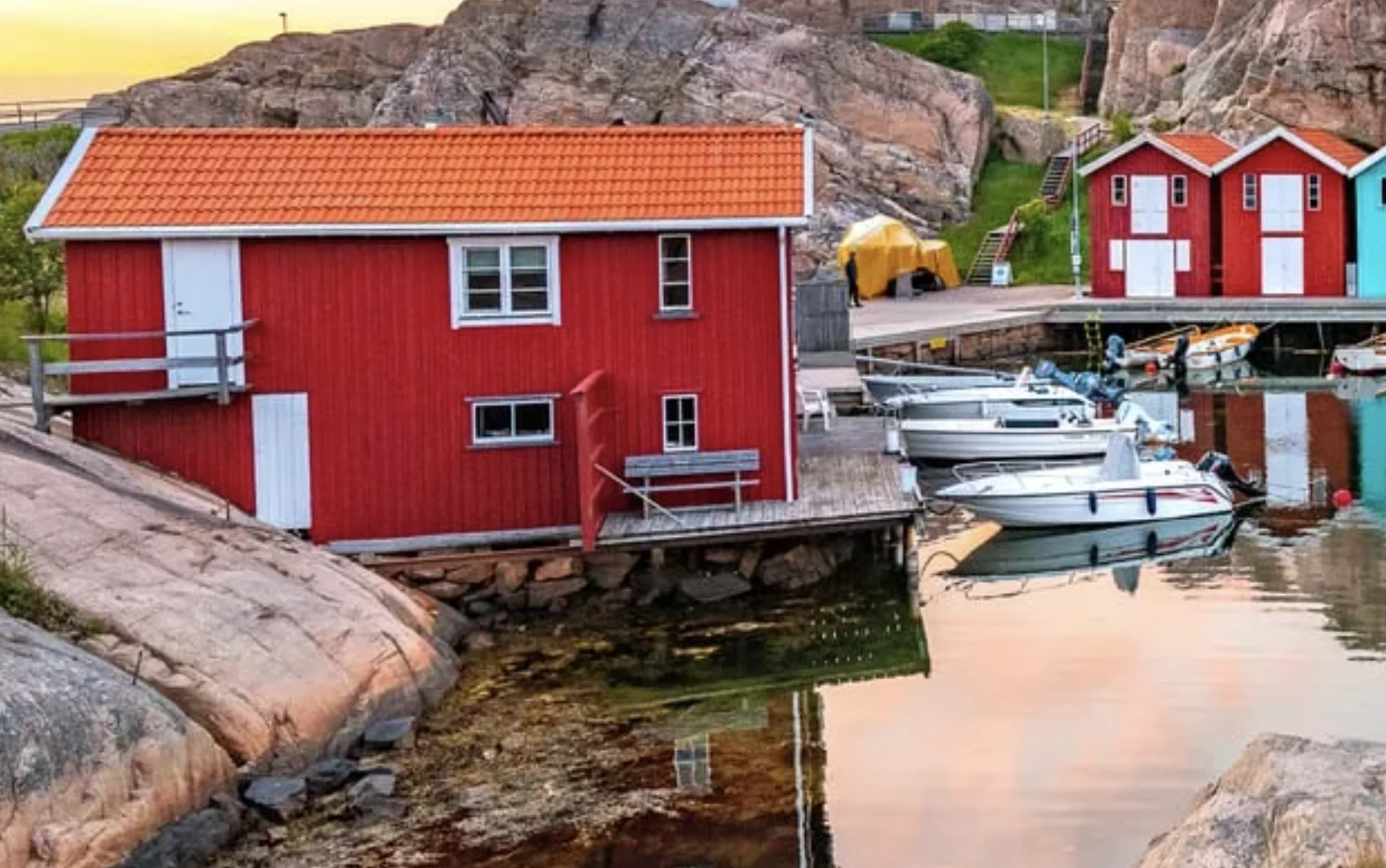

Alltid trevligt med en liten tankenöt. Hittade ingen bra bild, brukar finnas massvis på nätet men just nu hittade jag ingen närbild. Zoomade in lite.
Hur som helst, längst hitåt där en vit/röd Micore ligger. Rakt upp där tänkte jag lyfta båten med taljor från taknocken. Det är oxå där som ekan brukade vinschas upp. Det kanske inte ser jättehögt ut men det kändes som att ekan stod lodrätt när den skulle i o upp. Kul att slänga i den faktiskt. Ett jäkla plask!

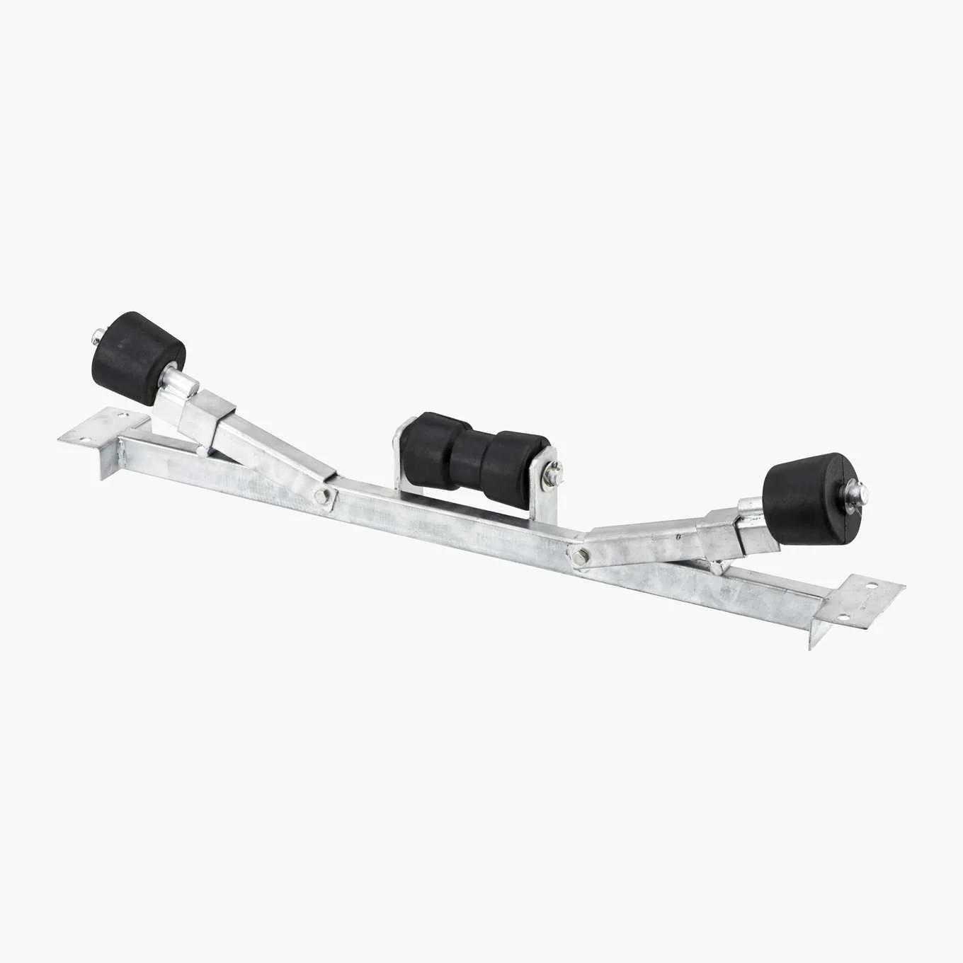

Om du skall dra den från nocken, så gissar jag att du behöver någon kölrulle eller dylikt på bryggkanten för att inte skava sönder båt eller brygga.

Hej, vi har en Suzmar 350 med 20HK på mao lite mindre än den du har. Våran båt tar vi upp med trailer på vintern men när vi lämnat in båten (motorn) för service så lyfter de upp den men två lyftband som går under skrovet och upp förbi pontonerna. Ja pontonerna kläms lite men inte mycket och det ska de klara. Även om handtagen skulle klara vikten skulle jag inte lyfta där iom att om något går fel blir konsekvensen troligtvis en dyr reparation.
Mao har du bra takstolar och två lite fetare band borde du kunna lyfta upp båten mha av dess och sen när båten är uppe ur vattnet lägga balkar under som en vagga som den vilar på.
Uppdaterat: Såg nu bilden på hur det ser ut... då funkar inte min lösning. Men kanske kan du bygga ett stort A som du fäster(temporärt) längst ut på bryggan då lyfter du mer rakt upp en att dra den i fören.

Japp. När det vinschas har vi nå't liknande men det är 2 luftfyllda skottkärrehjul, där kölen går mittemellan. Problemet är att gummibåten har vassare skrov och att det kan ta emot mittemellan hjulen. Dessutom kommer det att bli ett väldigt högt tryck på kölen eftersom hjulen måste sitta precis vid bryggkanten. Risk för att all vikt hamnar på en liten yta.
Vid lyft med taljor tänker jag helt enkelt bara hålla ut båten från bryggan o lyfta upp den som med en kran. Inget kommer att ta emot. Tror det är det bästa sättet men då återkommer den ursprungliga frågeställningen om gummihandtagen håller för detta.
