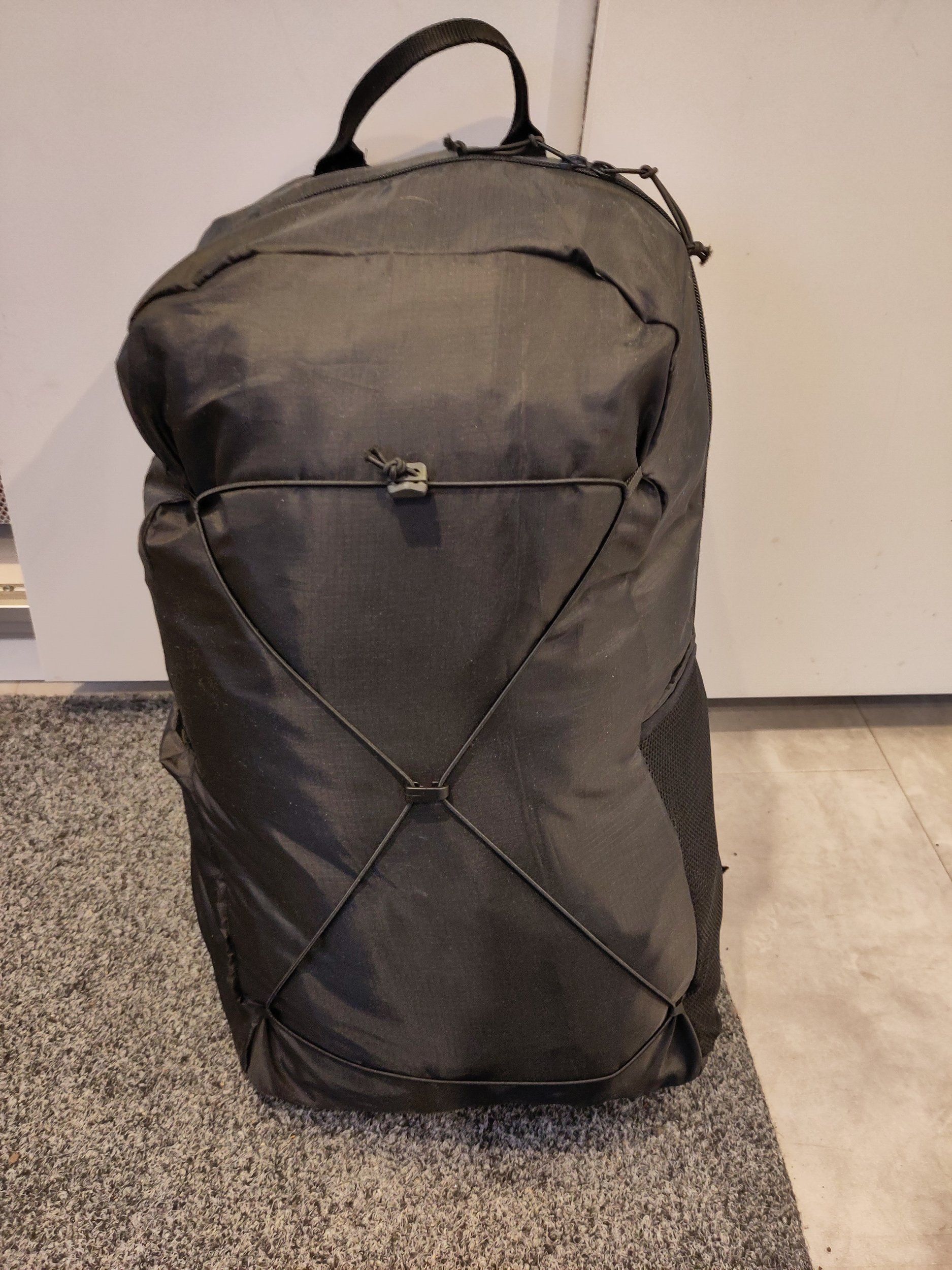

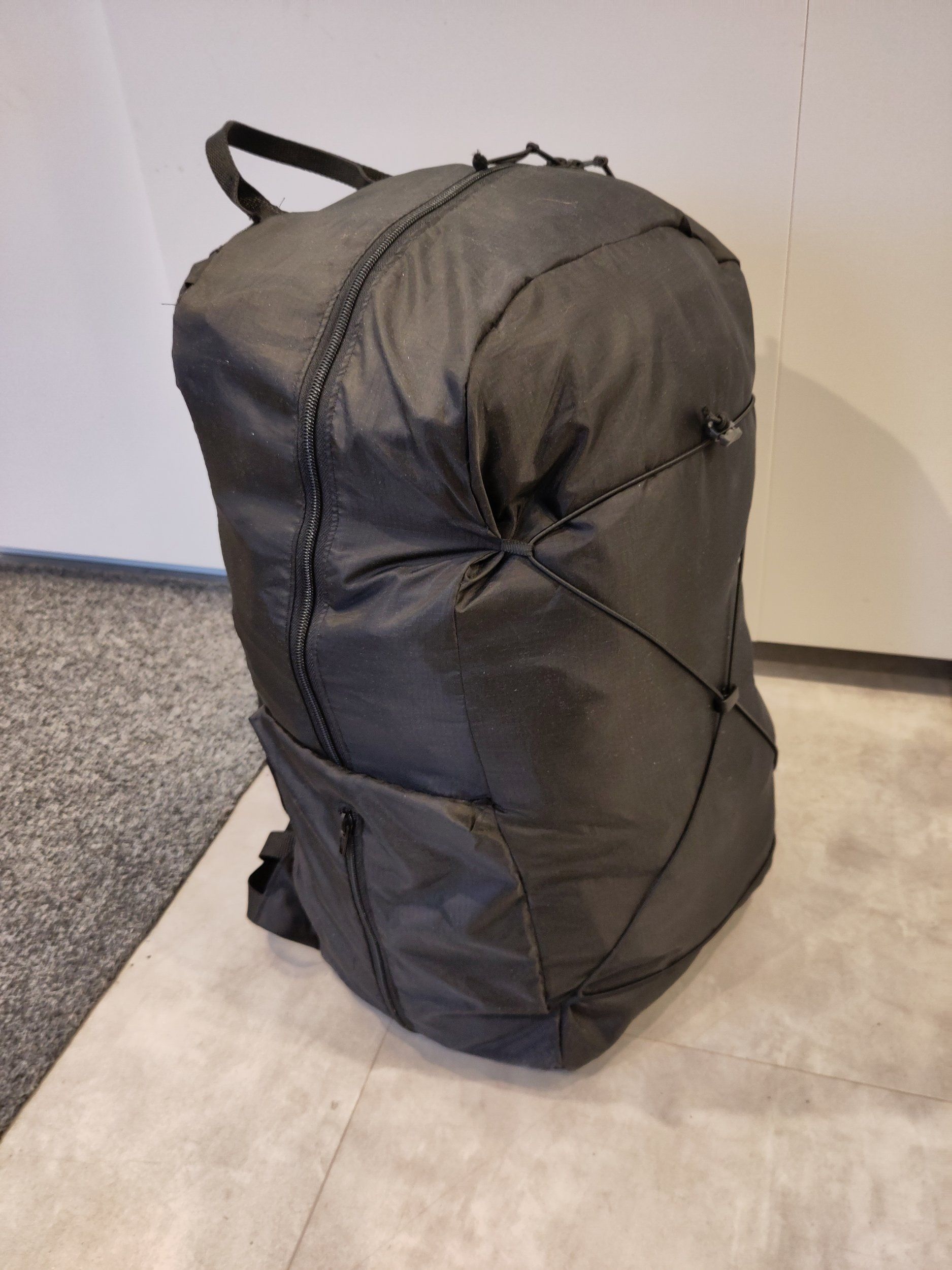

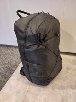

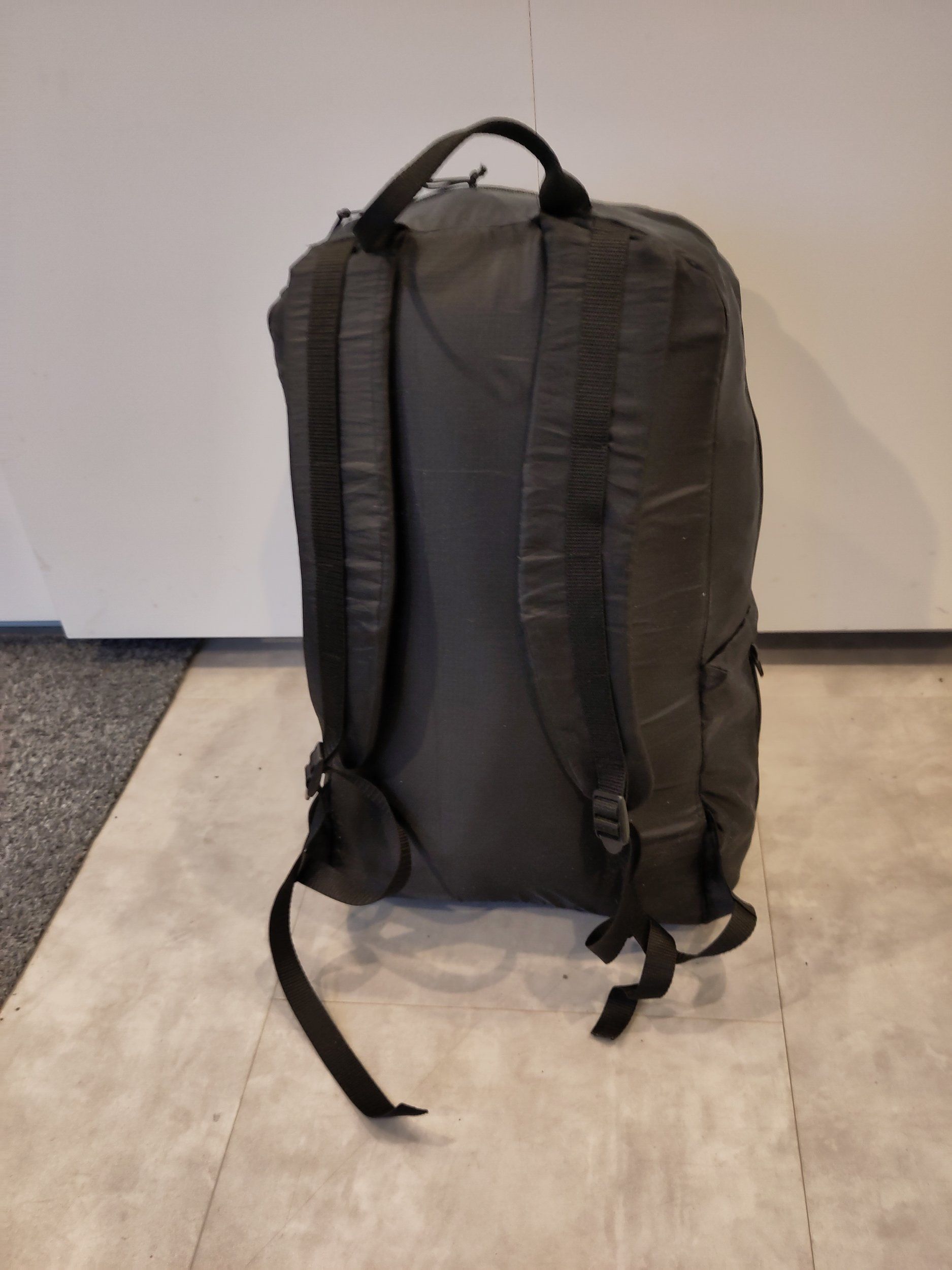

Mitt första försök att sy en pendlingsryggsäck med bara nödvändiga features kan kanske inte visas upp i fulmeckstråden, men kanske här passar den bättre. ? Tyvärr blev de strategiska måtten fel, och 30l självsytt (50*30*20cm) blev nog betydligt större än fabrikssydda utgångspunkten (Deuter Trans Alpine 30) så jag är osäker på om den kommer till användning... ?
Har någon bättre koll på vilken storlek man borde sikta på för att få en lämplig pendlingsryggsäck? Egna fack i säcken behövs för regnkläder, extraslang+ pump+kedjeolja, samt stora säcken för lunchlåda och en extra tröja till jobbet?
Fint jobbat!

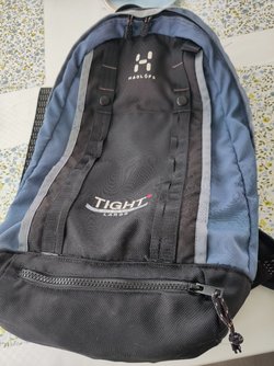

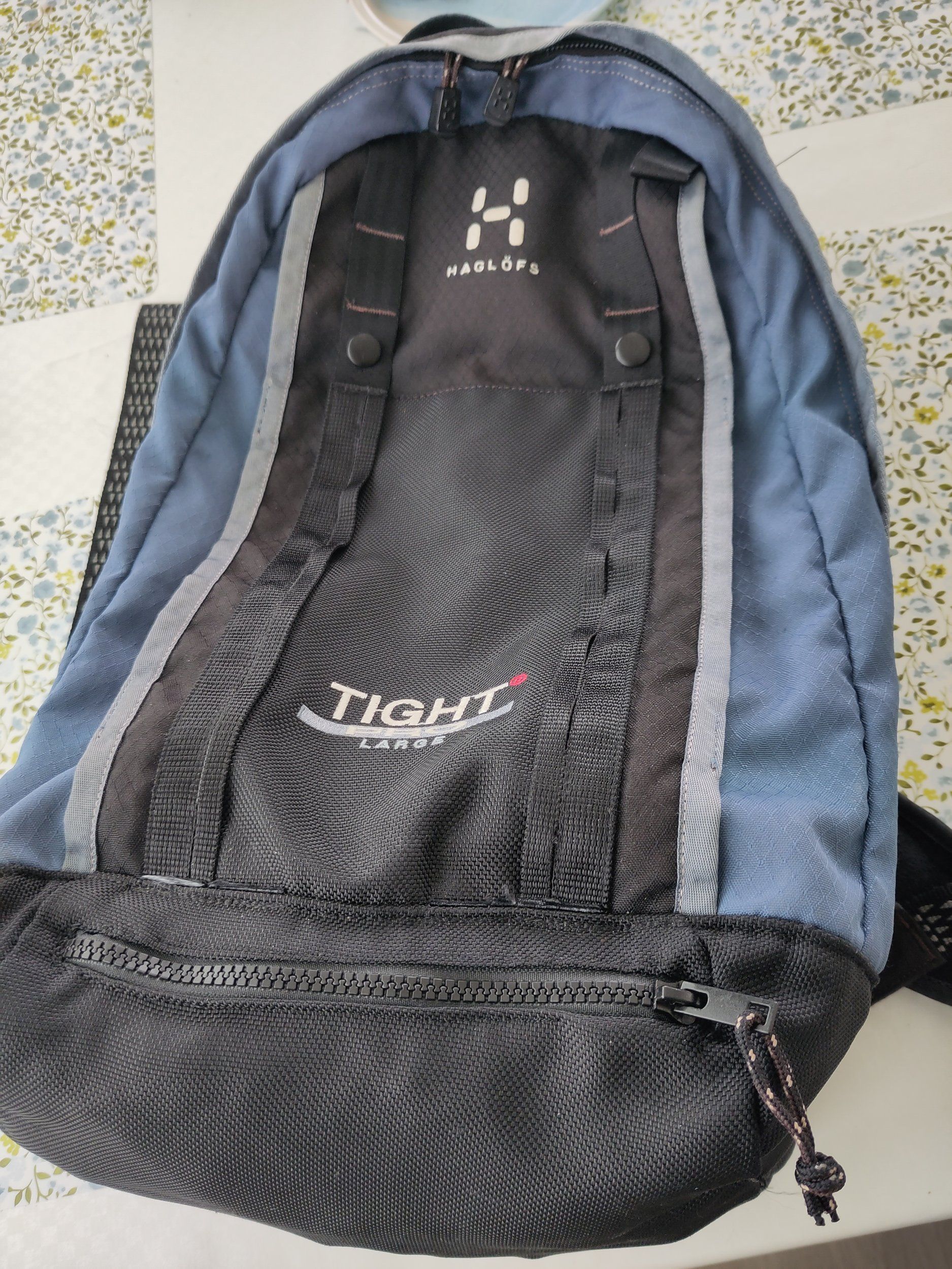

Jo, 30l är nog i överkant. Jag har en Haglöfs tight small på 15 liter som ibland är snudd på för liten. Kanske att 18l hade varit perfekt. Bär med mig laptop, ombyte (skor bor på jobbet) och matlåda. Packar inte med mig regnkläder, slang och verktyg sitter på cykeln.
Edit: har funderat på att så en pendlarryggsäck ett tag och nu kanske jag får tummen ur. Tror jag vill ha framsidan som en löparryggsäck och att själva säcken sitter lågt på ryggen. Känns spontant svårt att få till med en hel del svåra moment. Vi får se...

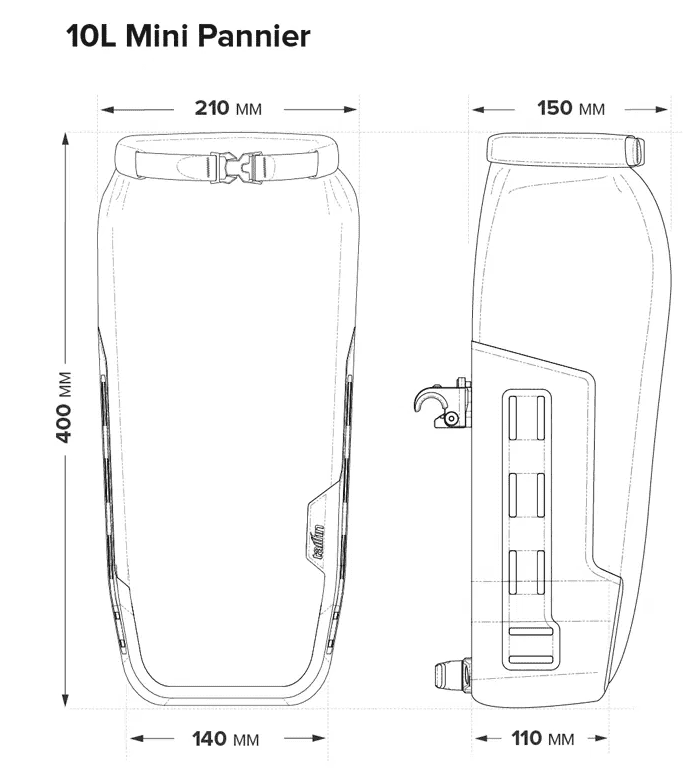

Det kanske är så att jag ska ge upp ramväskan för att istället få till en lösning med typ en caradice som @Moses95 förespråkar eventuellt förstärkt med ett litet rack undertill. Många bra ideer här!
Om du vill kan jag jag fota och mäta min camper så kan du få se deras smarta lösningar och referensmått!

Ja, om du orkar skulle ju det vara toppen! Blir ett lite mer omfattande syprojekt än jag tänkte mig, men det är ju kul det med.

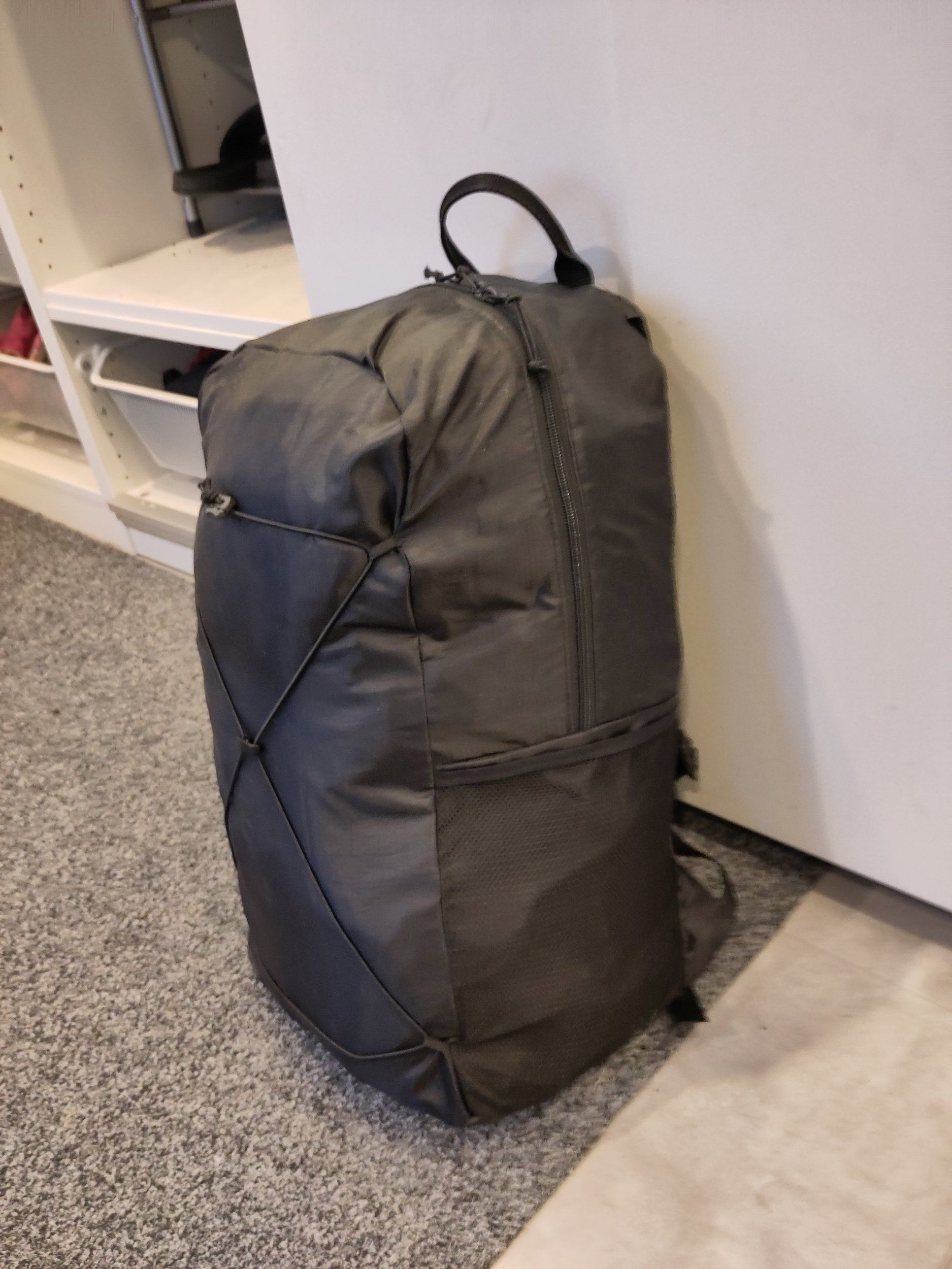

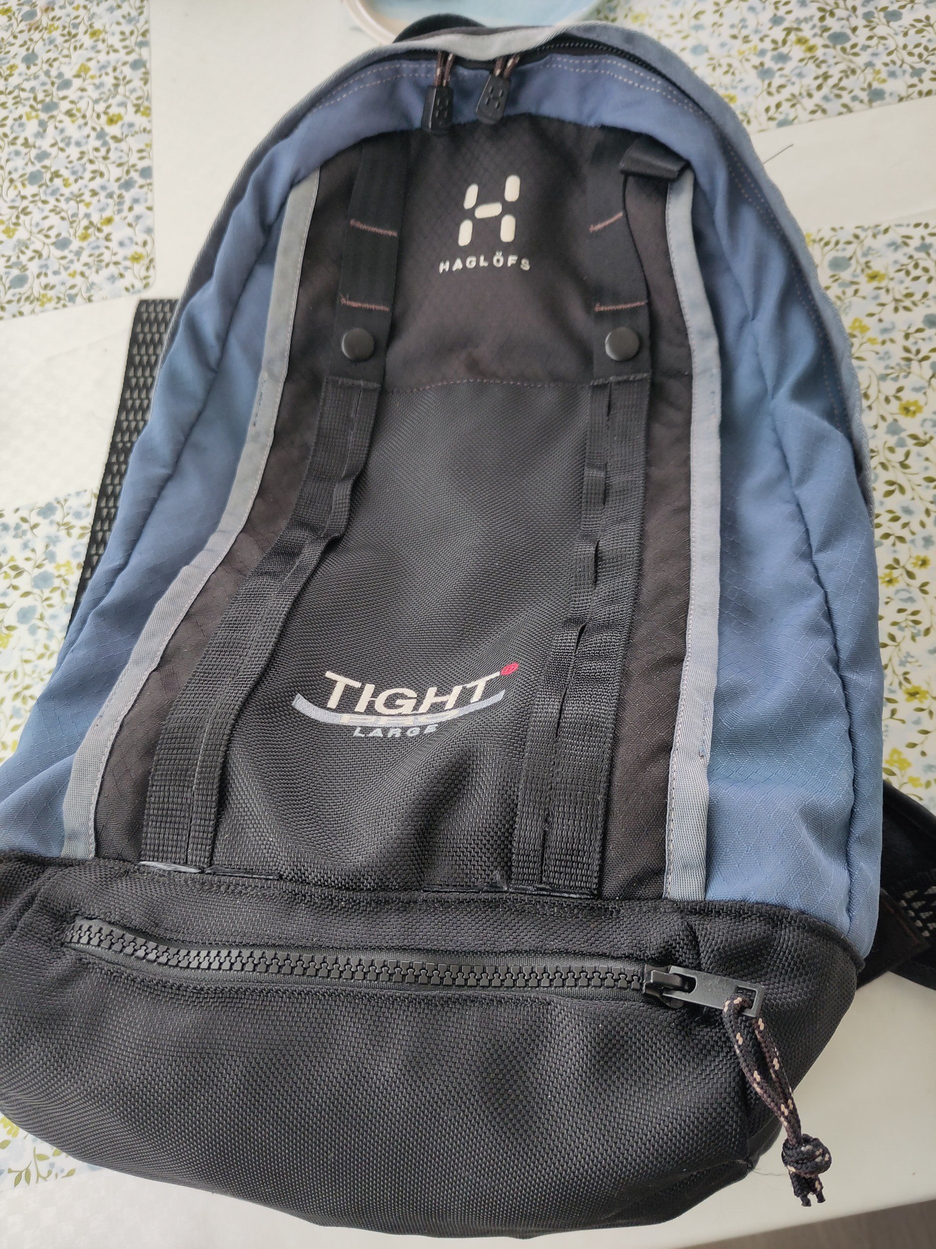

Semesterns första projekt är i hamn. ?

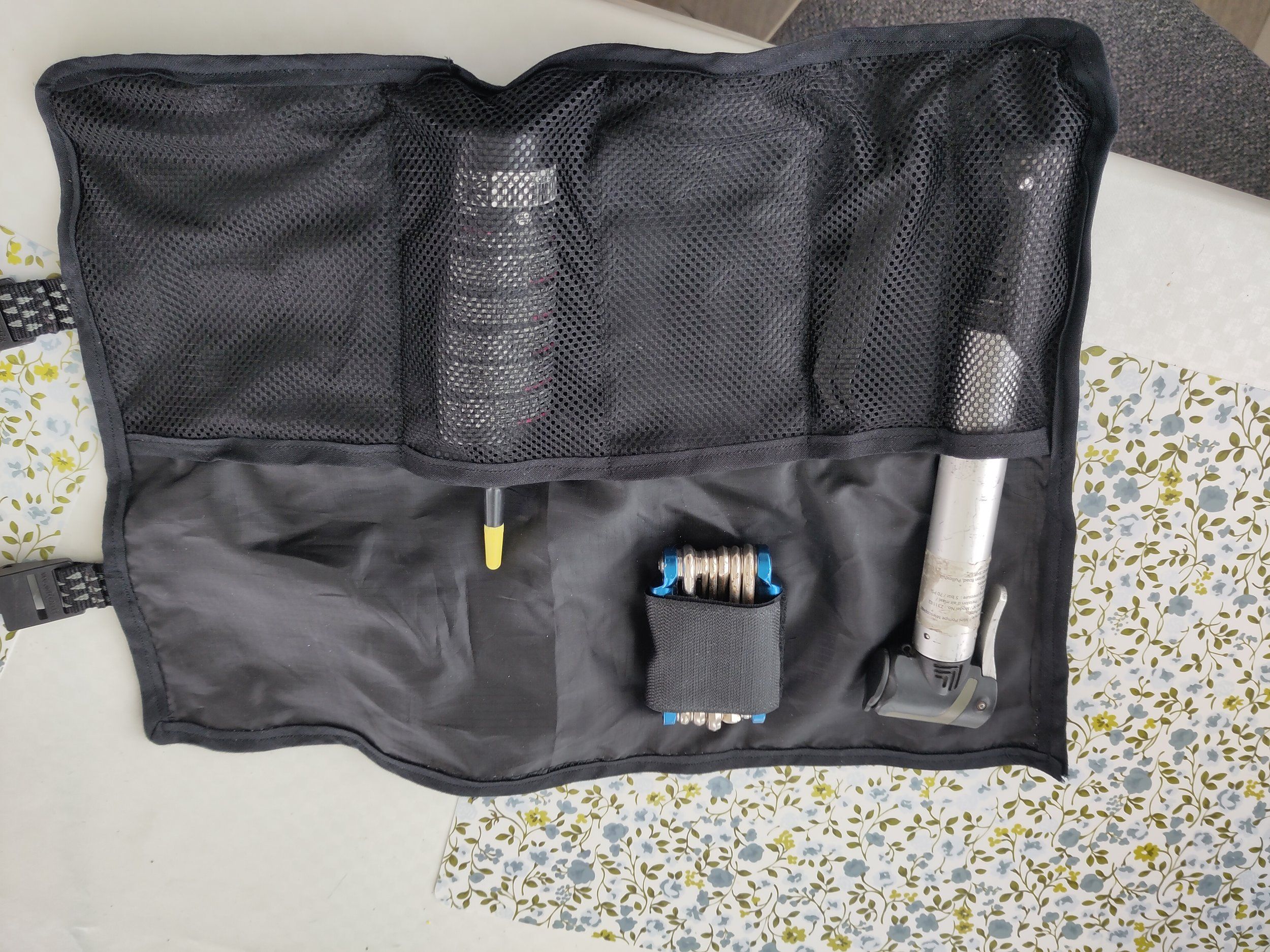

Mitt senaste projekt blev ingen nyproduktion, utan en modifikation av befintlig rygga. Modifikationen bestod i att sy på en ny dragkedja och sy in en ny botten för att avgränsa regnkläderna från resten av huvudfacket. För verktyg sydde jag en egen "rulle" som ryms fint in i väskans extrafack.
Hoppas bara den funkar lika bra som den verkar.?
Snyggt! Har en sådan jag fick -96. Riktigt bra väska. Använder den fortfarande. Väldigt snygg tool roll!

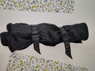

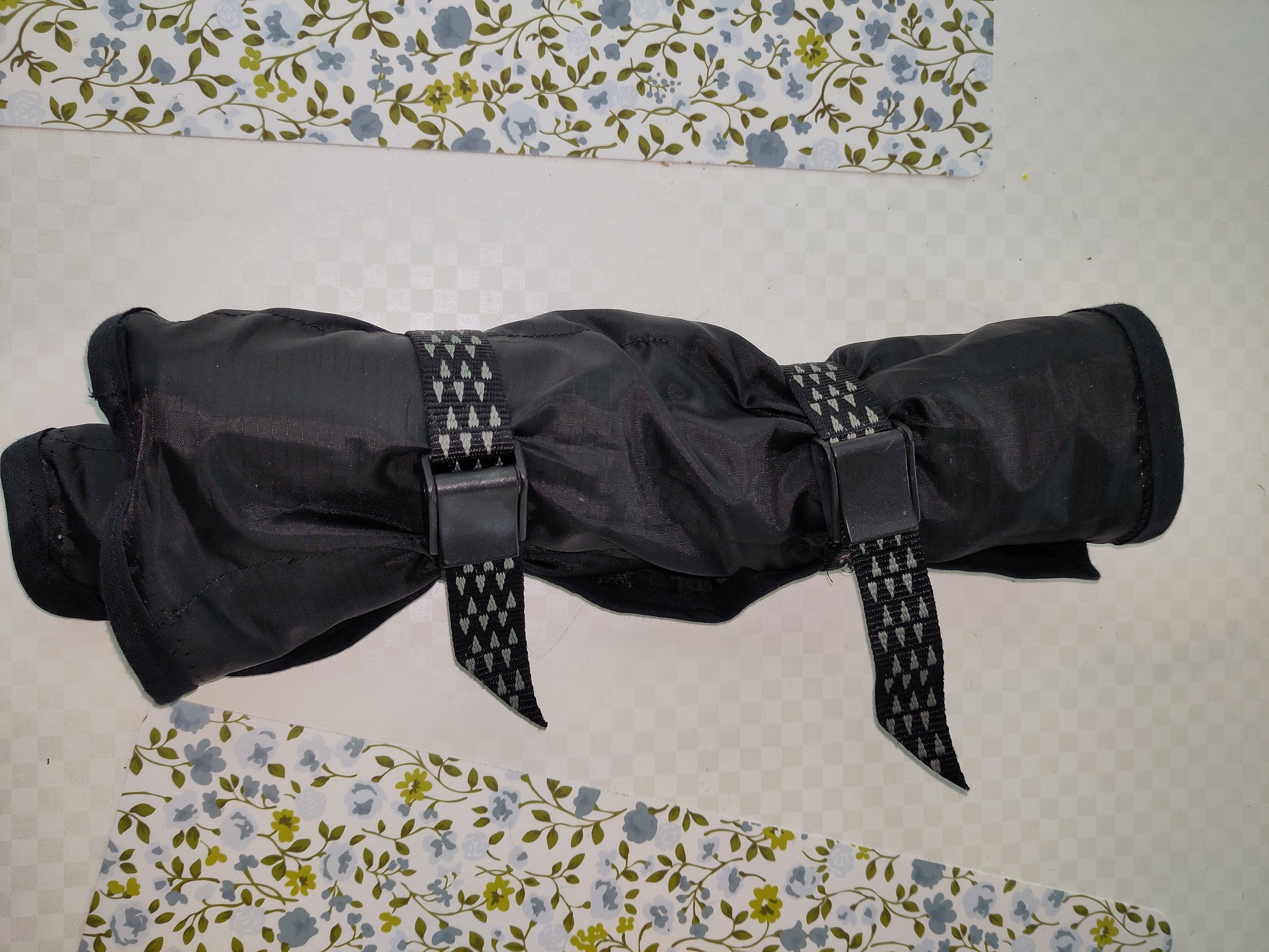

Finns det någon vänlig själ som skulle kunna hjälpa till att sy två väskor till mig.
Tanken är något liknande detta, har provat med färdiga väskor, men upplever att "upprullningen"
blir för snäv.
Har fästen hemma och "skrivbordsunderlägg" för att få till lite styvhet i väskan/tuben
Tack på förhand
/S

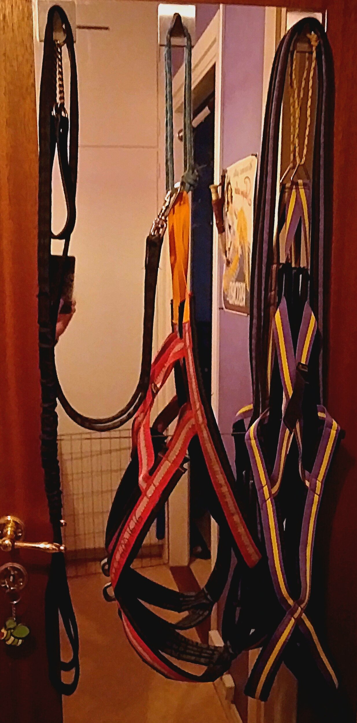

I sommar räddade den gamle Singern morgnarna för draghunden. Röda Dragråttan-selens nylonband verkar ha "sytts av" från fabrik? Smäller rakt av vid de bästa urladdningarna. Mina ersättande spännband håller däremot. Nu monterade emot fler av de gamla tyglagren. Skönt att maskin fanns tillgänglig!
blir för snäv.
Tack på förhand
/S

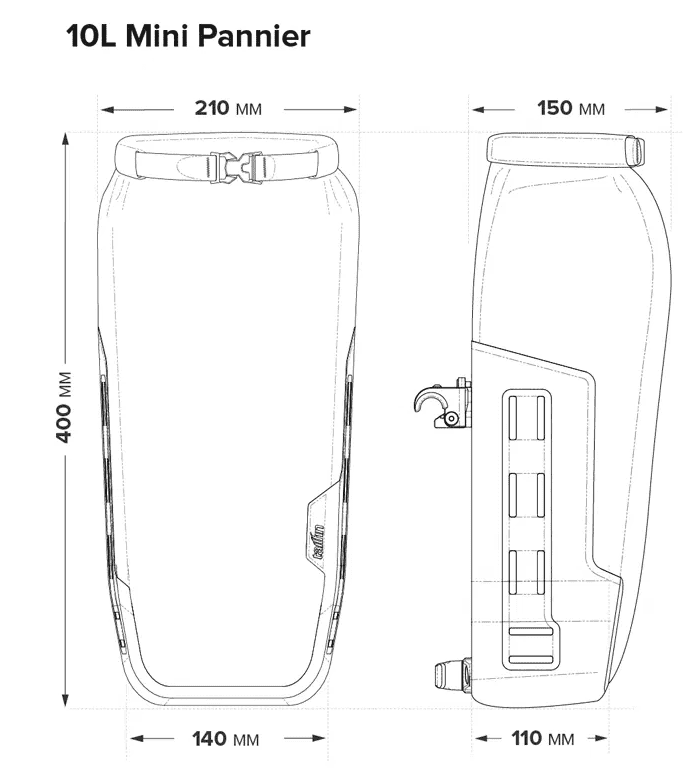

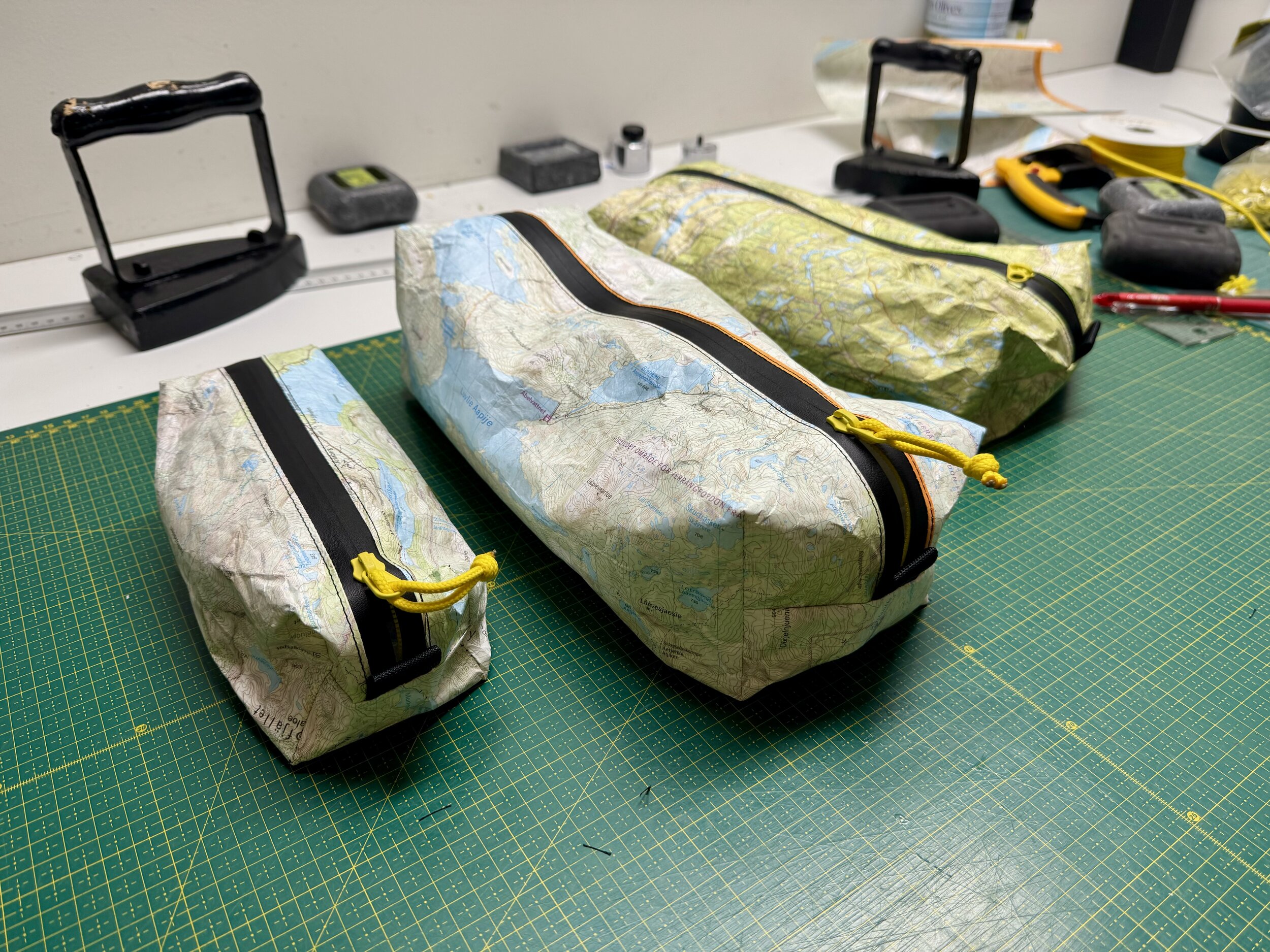

Kanske går att modda två av dessa om du inte vill sy själv? Blir dessutom mer vattentätt.
[OT] Happys symaskinstråd!

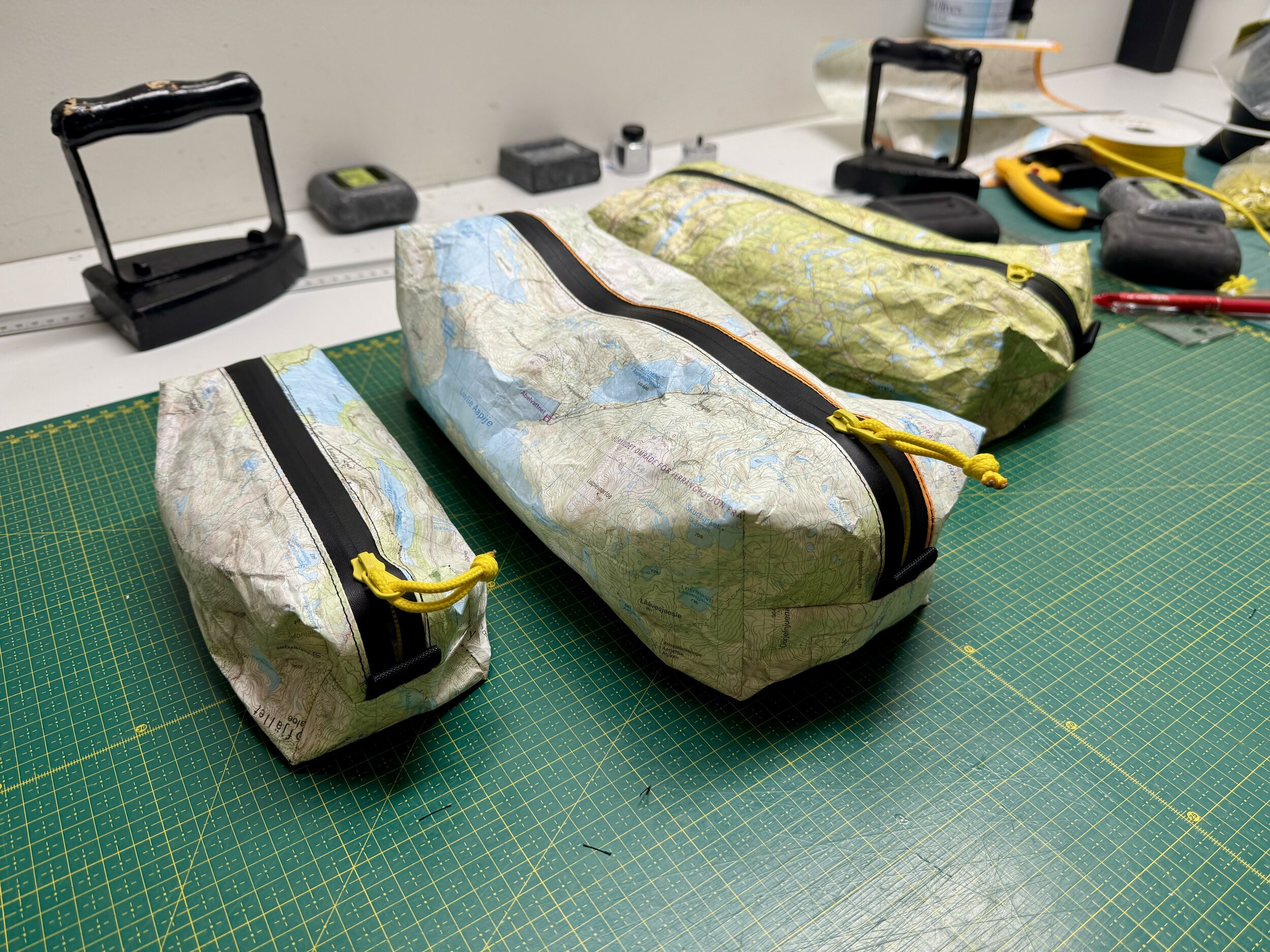

Fina! är det något speciellt man behöver tänka på för att sy i Tyvek? Känns som ett lagom projekt.
/A
Använd den spetsigaste nål du kan få tag i, och byt ofta. 90-100 nål med matchande tråd brukar jag använda. Sikta på 2,5-3 mm stygnlängd, syr man för tätt blir det som en perforering, dvs ordentligt försvagat.
Och viktigast: Preppa noggrant! Hålen syns, så man kan inte sprätta sig ur misstag på samma sätt som med vanligt tyg.

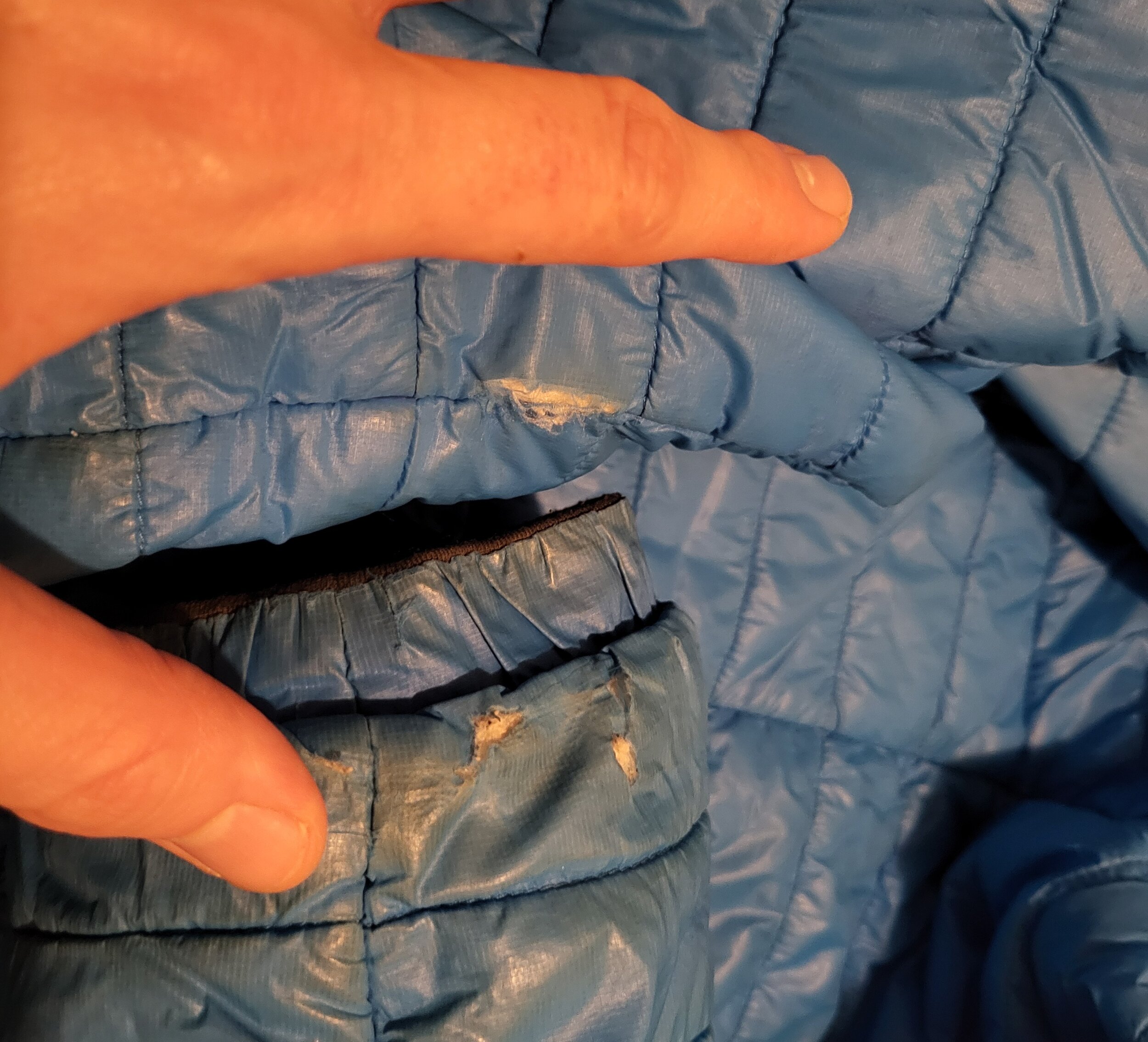

Fått en Norrøna dunjacka med endel småhål i. Vad skulle ni göra med detta? Handsy kaststygn? Finns några knep? Finishen behöver inte vara topp, vill mest stoppa att det inte blir värre eller stoppning faller ut. Kommer nog användas som mellanlager.
