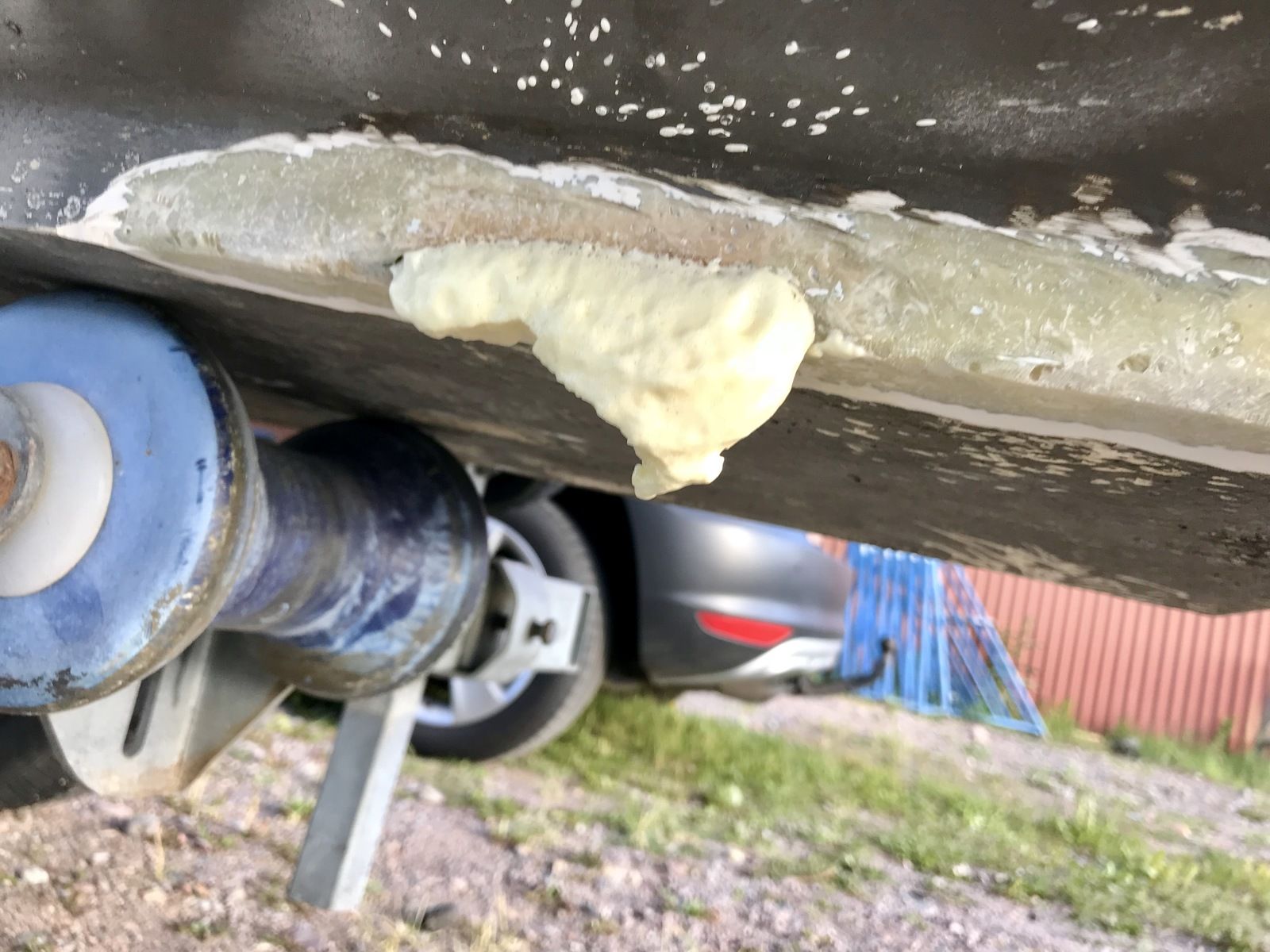

Ang. Hålet, känns båten tung? Risken är att skummet sugit åt sig massa vatten och väger mer än den ska, tömde min gamla båts sitttofter på skum, blev närmre 100kg, stor skillnad när båten vägde 150kg ny.
Det du inte vill göra är att kapsla in vatten i skummet, det kan leta sig in i glasfibern och fryser det så kan det sprängas.
[OT]Har blivit med båt, vilket forum?
daikai1 sa:
Skroven är fyllda med polyuretanskum som inte suger nämnvärt vatten. I skum med öppna celler kan vatten lätt vandra och göra stora områden genomblöta, men med slutna celler så blir det bara det berörda området som är blött.

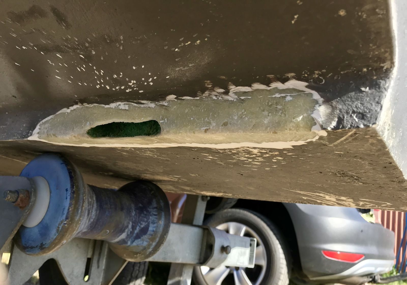

Det blir alltid roligare med bilder. Vad tror ni, har jag slipat tillräckligt? Flapdisc var grymt. Gick i ett nafs. Kanske finlirar lite med slipmaskinen imorgon också.

Ojdå! Ser att jag inte följt tråden riktigt, är det ett hål jag ser på bilden? Vad gäller lagning av sådana så räcker inte bara spackel tyvärr.
Läderlappen sa:
Foss sa:
Nej det är jag medveten om. Bilden visar huvudproblemet och det har jag fått bra hjälp för att lösa här i tråden. Ska plasta igen det med remsor och epoxi imorgon. Är dock lite osäker på om min slipning är tillräcklig? Resterna från det kladdandet tänkte jag kladda på gelcoatskadorna som jag också slipat på idag.
Foss sa:
Läderlappen sa:
Foss sa:
Ahh nu ser jag, spontant tycker jag det ser bra ut. Det ser ut som att du har fasat ut laminatet på ok sätt.
Det jag är osäker på är hur jag gör i övergången mellan nedslipad och gammal gelcoat. Ska jag lägga remsan nån milimeter innanför och sedan låta epoxin gå upp nån milimeter på den gamla gelcoat/färgen?
När jag plastade hade jag kortaste remsan först och sen längre och längre för att på det viset bygga upp hålet. Den sista yttersta remsan är då nästan lika lång som hålet.Själva epoxyn ska bara täcka allt så den är det bara grisa på, inom vissa gränser då slipa är rätt trist. :-)
Ja precis, glasfibern vill du inte lägga över gammal gelcoat. Vill du ha en snygg lagning så slipar du ner plasten i en fasning runt hålet, så att du får en backe med botten i hålet. Rugga upp ytan för hand med grovt papper så får du bättre vidhäftning.

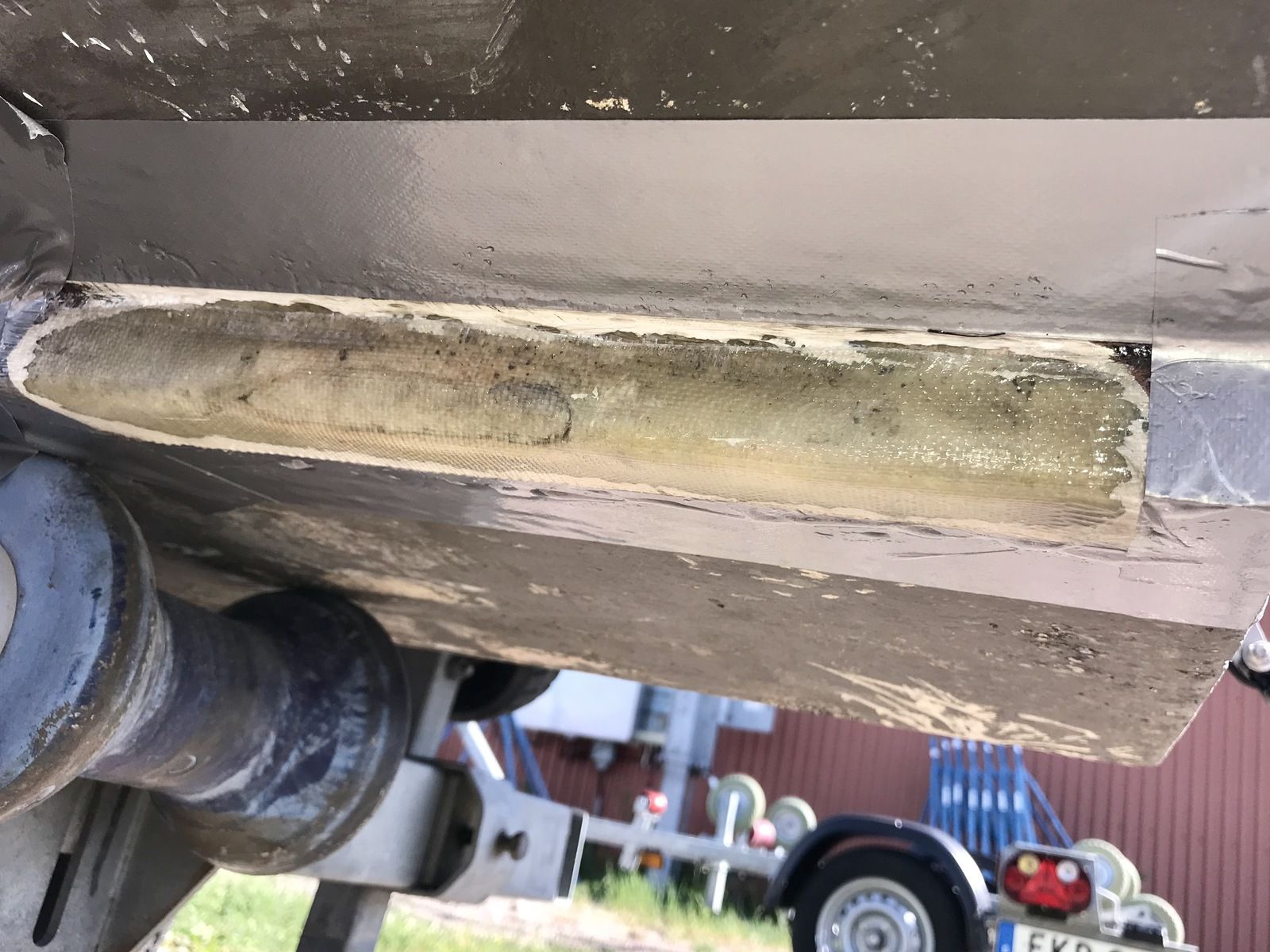

Då återstår bara väntan... tror det blev bra men vet inte.
    251.3 KB · Besök: 132
Konvalj sa:
Jonas_L sa:
OK, men båtbotten från fabrik är väl tillverkad med gelcoat mot formen och sedan glas/polyester? Jag funderade mest på om spacklet blir för poröst.
Det funkar bra med gelcoatspackel. Det funkar också med epoxyspackel, antingen färdigköpt eller egenblandad (2k-epoxy + glasballonger). Anledningen till att köra en spackelblandning är för att det är mycket lättare att slipa än ren epoxy/gelcoat. Även om du inte ska få till en polerad yta så vill du ha en plan yta under vattenlinjen, och det brukar vara rätt svårt att få till med roller och epoxy/flytande gelcoat.
Men jag förordar ändock att pensla på epoxy över hela lagningen om du lagat med polyester. Jämnar du till med epoxyspackel så får du bra vidhäftning direkt, kör du med gelcoatspackel så behöver du rugga upp ytan med 40-papper för att få god vidhäftning.
Tack för ett utförligt svar! Båten ligger på andra sidan landet, kommer ner om några veckor. Lagningen är väldigt lik Foss bild ovan. Båten har stått inomhus sedan augusti, så det borde vara rimligt torrt nu. Tror det blir slipa, pensla med epoxy och sedan spackla med gelcoatspackel.

Skulle det hjälpa att försöka kleta på ett lager sikaflex över det hela? Eller finns det något bättre för att täcka en större öppen yta?
Båten ligger alltså i sjön nu?
Det går med sikaflex, men försök få det torrt först. Värmer du fogen (hårtork elle värmefläkt) sen så härdar den lite snabbare. Ett stålskrov i kallt vatten blir ju en ganska bra köldbrygga och då har du en härdningstid på flera dagar.
Bra poäng med kylan. Jo, hon ligger i nu, och hela utrymmet vid skrovet fungerar utmärkt som ölkyl.
Ska se om det finns utrymme att hänga ner en värmefläkt i hålet, det skulle hjälpa med upptorkandet också.
Jag antar att om det rinner in vatten innan sikan fått torka, så kan det bli små öppningar därunder?
