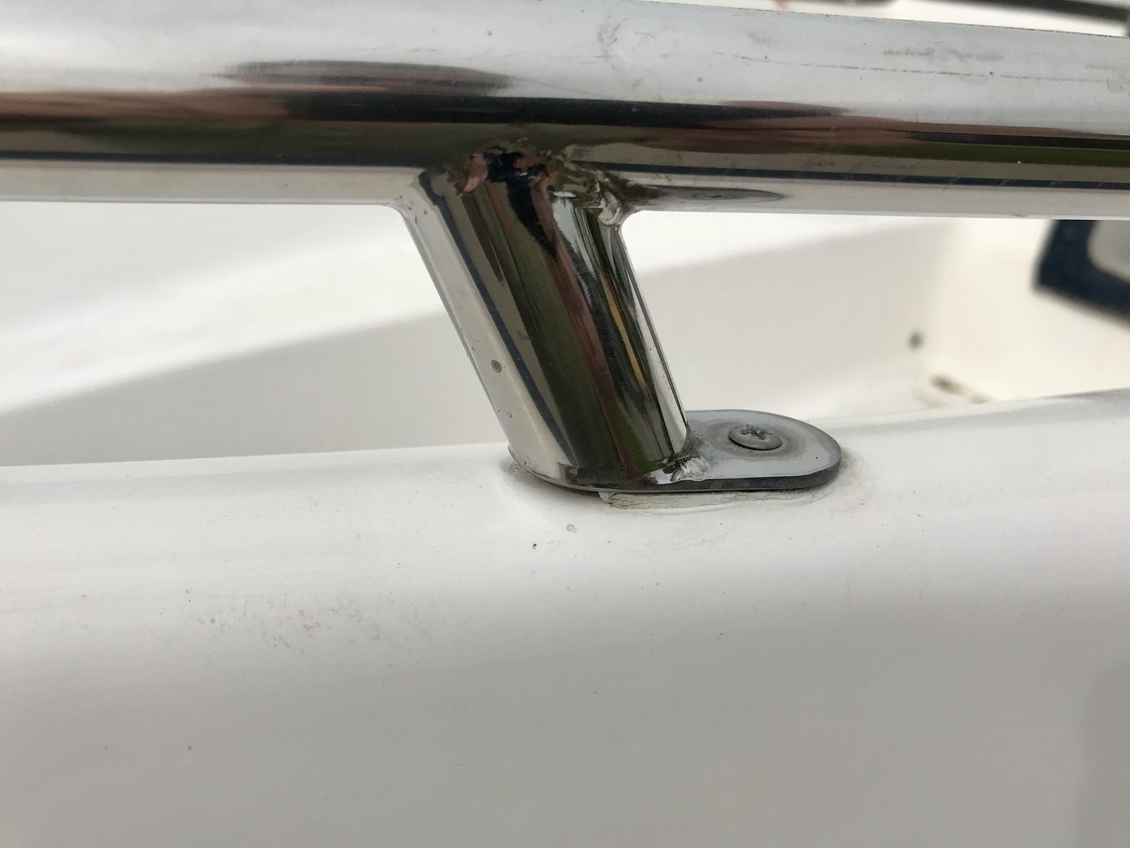

Skruvarna till räcket runt båten (grabbräcket) sitter lite löst. Dom är skruvade direkt in plasten och båten har dubbelskrov så det går inte komma åt baksidan och köra genomgående skruv. Hur gör man? Pratade med någon som sa att jag skull ha i något sol heter Sicaflex xx21i hålen och sen skruva igen. Vad tror Happy?
[OT]Har blivit med båt, vilket forum?
Foss sa:
Happy tror att du har fått fuktinträngning vid skruvarna och kaoz i distansmaterialet. Det finns många dåliga sätt att åtgärda det på. Tyvärr inget bra med rimlig arbetsinsats.
Att fylla upp med någon polyester eller epoxi efter att ha avlägsnat det lösaste materialet i hålet är en ok lösning för det mesta. Men för grabbräcken... not so sure.
Alternativet är väl att flytta fästena till orörd plast och spackla igen dom gamla? Om jag vill prova lösningen med sicaflex och gå upp i dimension på skruven vad ska jag då köpa för skruv?
Om distansmaterialet är balsaträ, vilket är vanligt på framför allt båtar från innan 80-talet (men det används fortfarande så det kan förekomma på nyare) så krävs det mer jobb än så. Balsan ruttnar och blir en svart blöt sörja. Vattnet kan skada stora sjok med balsa och då hjälper det inte att flytta hålet någon decimeter. Om det ska bli bra måste du såga upp plasten, få ur vattnet och därefter i med nytt distansmaterial, och slutligen plasta och gelcoata ytan. Åtskilliga timmars arbetsinsats och är det första gången du gör det kommer det sannolikt inte bli snyggt.
Är det ett skummaterial (inotan, divinycell eller liknande) som inte suger vatten så är det lättare. Då brukar man kunna skruva ur skruven och försöka utröna om det är vatten i hålet, är det inte det kan du trycka in epoxy i hålet tills det är helt mättat. Är det vatten i måste man tyvärr oftast ta upp ett lite större hål för att få ut vattnet, så då blir det lite större jobb för att återställa det.
Att bara trycka i sikaflex kommer få skruven att fastna en stund, men för ett grabbräcke håller det antagligen inte i längden.

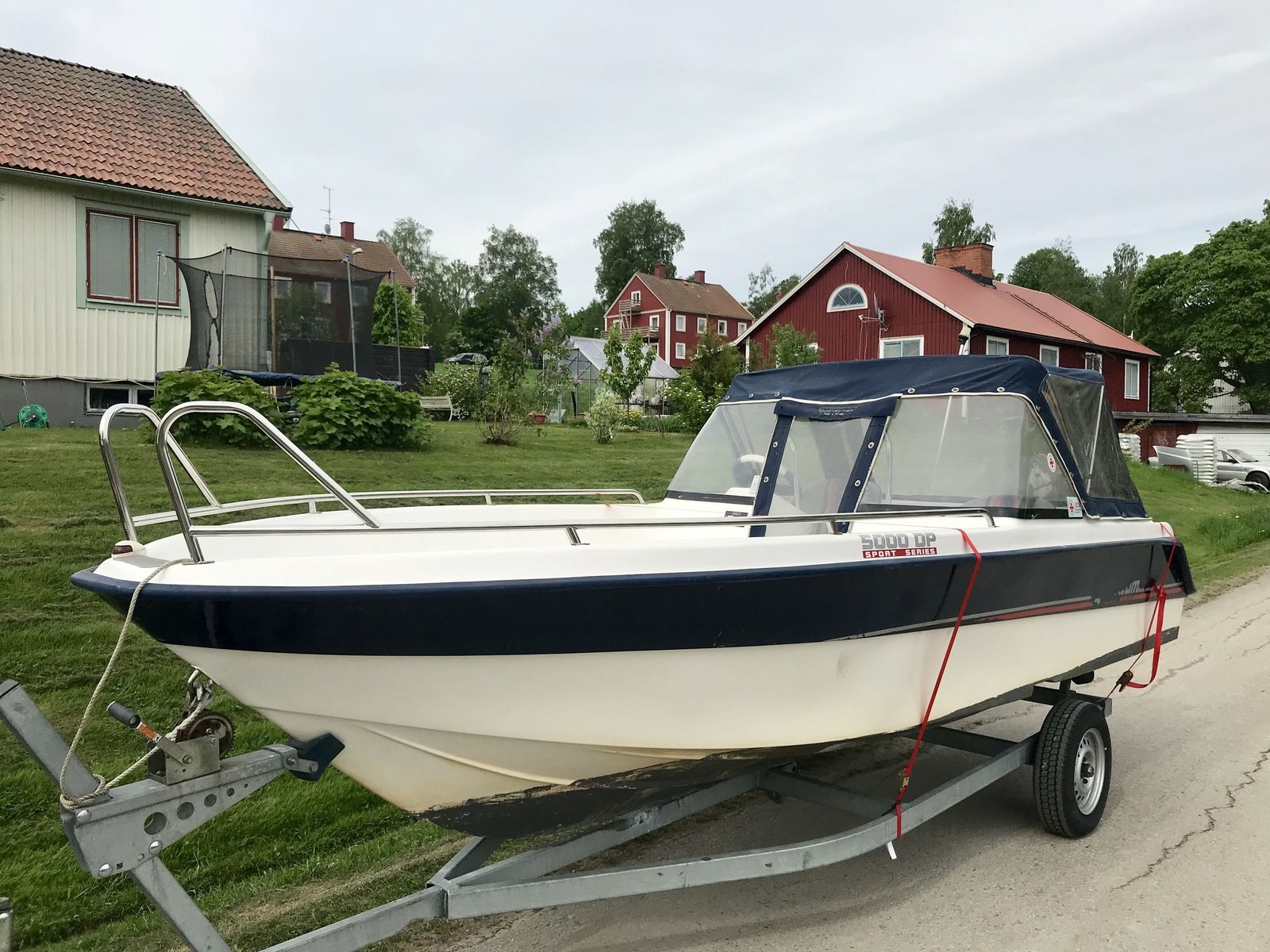

Här bilder på båten och fästet som jag lurar på hur ja ska få fast

Jag hade borrat upp hålet lite och fyllt igen det som en plugg med epoxy med ballonger så det blir som ett spackel. Sen kan du göra vad du vill som ny fastsättning.

Fin båt! Praktisk med öppet fördäck.
Att fylla med epoxy blandat med glasballonger som dardos förordar ger mindre hållfasthet än ren epoxy. Jag gissar dessutom att din båt inte har balsa som distansmaterial, utan någon skumplast. Då kan du som sagt mätta området med epoxy.
Blanda och spruta in i skruvhålet med en spruta som du trycker mot hålkanten, så att epoxyn smiter ut i alla håligheter först. När det sipprar ut vid skruvhålet så är det fullt, dra ut och fyll det sista. Låt härda en vecka och borra sen ett hål som är något mindre än skruven, i med vit sikaflex och skruva i skruven. En sån lagning håller i flera år om du får till det bra.

Tack för tipset, du verkar veta vad du pratar om. Duger sicaflexlagning över sommaren? Förstör jag förutsättningarna för att få till det bra i höst om jag gör så?
Hur får jag in epoxy i en spruta? Eller menar du att jag köper en fördig patron som jag kör med limskelett? Det ska väl blandas med härdare va?

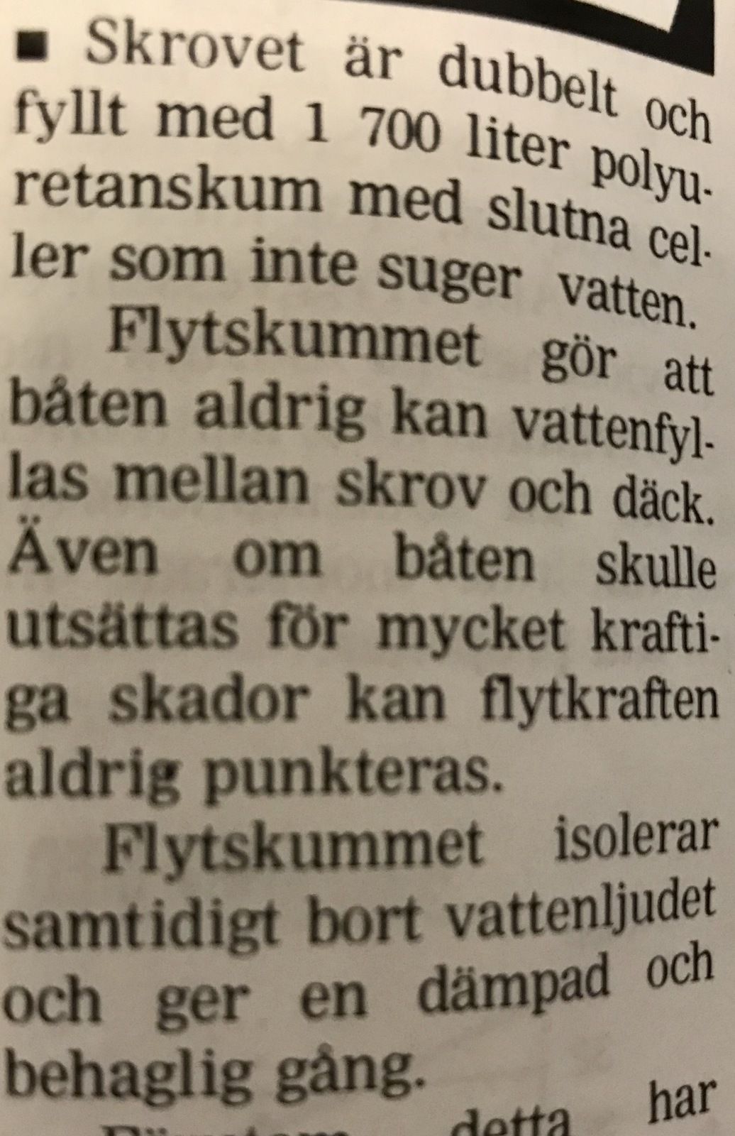

Att båten är dubbelskrovad är inte samma sak som en sandwich konstruktion där man laminerar kring ett distansmaterial (balsa, divinylcell etc.) som tidigare nämnts.
Jag vågar nog påstå att din båt är tom mellan inner och ytterskrov om man inte fyllt upp med pu skum eller motsvarande för att göra den osänkbar. Hursomhelst så behöver du inte oroa dig för fukten utan kör med epoxy och borra nya hål, täta skruven med sika.

Om du ska in med epoxi sen så måste du skrapa bort sikaflexen, å andra sidan är det redan sikaflex i hålet från originalmontaget. Det du kan göra som tillfällig lagning är att framför allt limma fast plattan mot ovansidan av skrovet (med sikaflex). I skruvhålet kör du ner lite ny sikaflex för att täta.
Precis som TK skriver så är det säkert tomrum mellan skroven (om du har en dyvika i aktern så är det tomt mellan skroven), men beroende på båtbyggarens ambitioner så kan det vara delar som är gjorda med sandwich. Relingskanter, vilket man ofta går på och stöter in i bryggor med, är ett sånt ställe där det kan vara distansmaterial. Hur som helst så är grabbräcket och pulpiten monterade i fabrik, och även om det inte är sandwich så är det garanterat något därunder att skruva i. Att bara skruva i plastskrov håller inte, särskilt inte för grabbräcken.
Om du skruvar loss räcket så ser du vad du har att jobba med. Är det torrt trä eller skumliknande material där skruven är kort nog att inte gå igenom materialet, så kan du göra så som jag beskrev ovan. Om det är ett bottenlöst hål så blir det lite krångligare, men det kan vi gå in på senare om det är på det viset. Epoxyn blandar du i ett separat kärl och häller i en vanlig spruta som du köper på apoteket. Det går inte åt många milliliter till ett skruvhål. Det står på förpackningen hur du blandar och hur lång tid du har på dig innan det börjar härda.

Blindnitmutter kan man använda i vissa fall. För grabbräcke behöver det nog sitta en plåt på baksidan för att det ska hålla. Annars har man snabbt förvärrat sitt problem med sprucken plast kring skruvhålet.

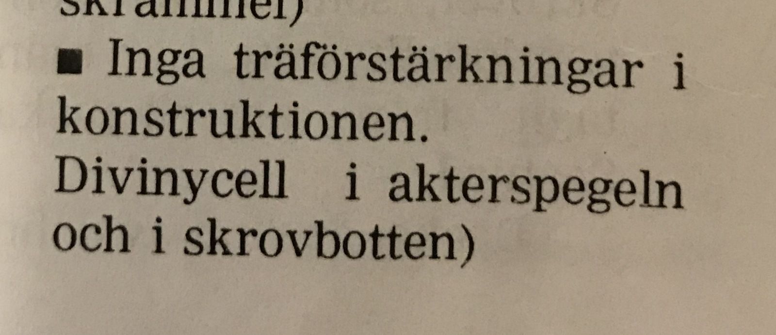

Så här står det i någon gammal test från vi båtägare som jag fick med. Kanske kan det hjälpa för att hitta rätt angreppssätt?

Då är det alltså sandwich överallt. På vilket sätt är grabbräcket löst? Lite vingligt vid skruven i fråga?
Hur som helst så funkar min epoxylösning ovan. Se till att det är torrt innan och mätta området med epoxy. När du har grabbräcket borta kan du också känna efter om skrovplasten verkar ha lossnat från distansmaterialet (PU-skummet). Då är det bra om du lägger tryck på de lösa delarna när du mättat med epoxy, så fixar du det i samma veva. Det räcker med en vanlig handtving och du ska inte spänna så hårt att plasten buktar in, den ska bara vara helt i kontakt med PU-skummet.
All sikaflex måste bort innan du lägger i ny epoxy, så att laga det tillfälligt med sikaflex ger knappt något merjobb sen när du i höst lagar det ordentligt. Merjobbet kan det dock bli av att grabbräcket rör sig när man använder det, varpå plasten delaminerar.

Då är det säkert bara någon som dragit skruven för hårt. Både plasten och skummet är mjukt (i förhållande till skruven), så det är jättelätt att dra för hårt. Av det skälet är det vanligt att antingen plasta in en gängad hylsa eller en träbit, så har man ordentligt material att skruva i. Det är dock lite krångligare att göra i efterhand.

Om jag tolkar texten rätt så är det bara akterspegeln och skrovbotten som är sandwich, sen har man i efterhand sprutat in pu skum som flytkudde mellan inner och ytterskrov men det är en annan sak.
Hursomhelst, inget balsaträ eller annat sugande material så inga stora bekymmer att vänta sig.
Lite slarvigt uttryckt av mig, sandwich är det ju bara om man laminerar in distansmaterial och de har som du säger sprutat in skummet efteråt. Jag gissar att båten är byggd i ett stycke bortsett från durken och akterspegeln, så att man i det tomma skrovet kommer åt sidorna hela vägen upp till relingen. Allt fylls med skum och sist bygger man durk och akter med divinycell.

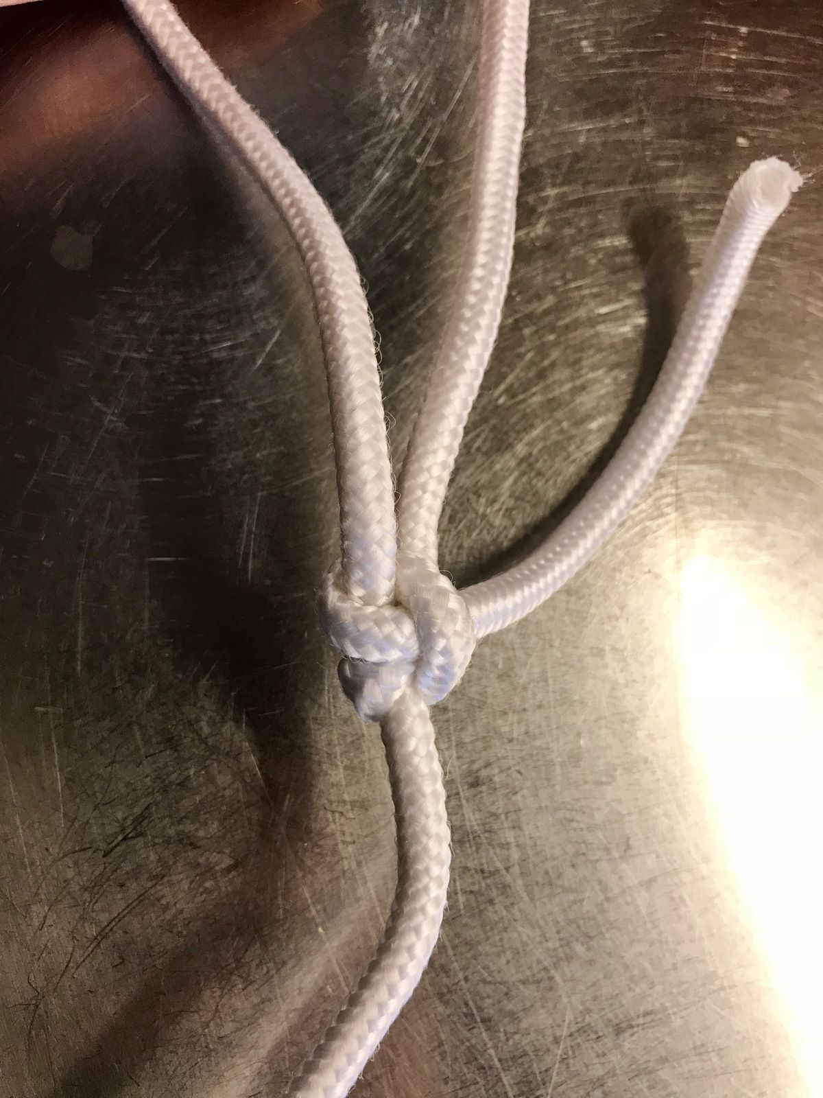

En liten statusuppdatering. Jag har följt era råd och lärt mig göra en pålstek, vilken fantastisk knut! Stolt som få när man klarar av att göra den relativt snabbt också. Det här kommer till nytta i livet som båtägare känner jag på mig.

Gött att du övar men det där ser inte riktigt rätt ut.
Den lösa ändan skall sluta inne i loopen, annars försämras hållf.

Åh fan, tack för återkopplingen. Får göra om och göra rätt. Vilken hållfasthet är det som minskar? Repets brottgräns eller själva knuten?

En pålstek ska du kunna slå med en hand/arm liggandes i en iskall vak...Bara på´t igen! För övrigt så plus 1 på sjökort och inte dra svall när du är ute och kör bland bryggor, segelbåtar, kajaker +ANNAT.
