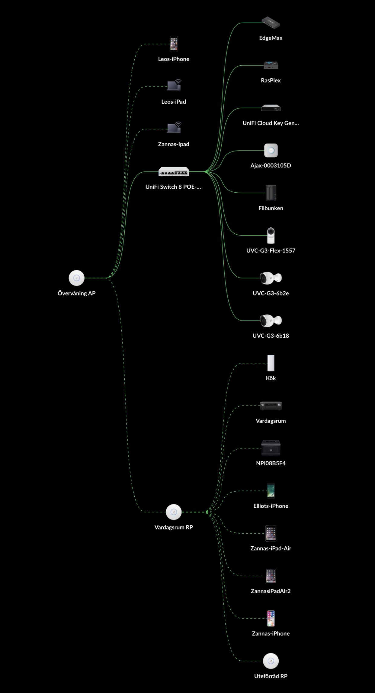

Jag har tyvärr inte möjlighet att dra kabel utan kör med tre chainade AP-AC-LR. Den första sitter i Edgemax-routern på övervåningen där fiberkabeln kommer in. Den andra fungerar som Repeater på nedervåningen. Den tredje står i uteförrådet/hemmagymmet och används bara när jag Zwiftar. Kör även en Cloudkey Gen2+ med tre (snart fyra) kameror över POE. En Cloudkey är grymt att ha för att managera allt utan att ha en dator igång. Så här ser det ut nu från telefonen:vilken ubuiquity ap har du?

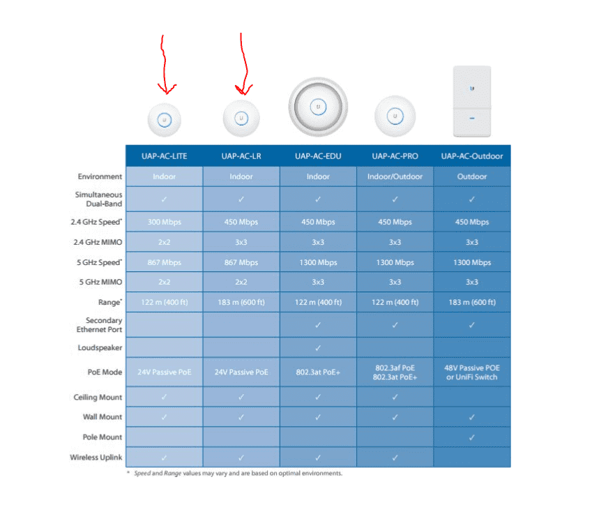

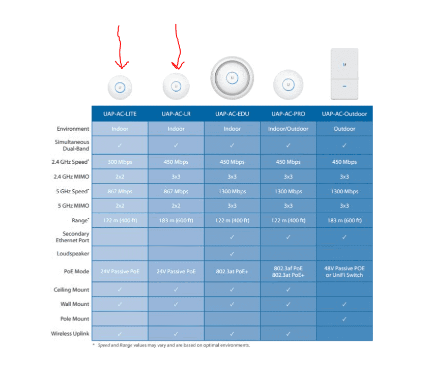

Har tre AP AC Lite kopplade till min router via POE.

ja, deras egen app Wifiman är rätt bra. Gör stor skillnad med rätt placeringFinns bra gratisprogram som analyserar sådant. Testa också olika placeringar av AP'n.
Vill man täcka större yta med mer bandbredd kan man jacka in flera och köra roaming, men då behöver man även en unifi-controller/cloud key igång för att hantera det. Det är troligen overkill i ditt fall.
Appen räcker. Supersmidigt.Har beställt en Ubiquiti Lite nu. Hur krånglig är den att installera? Räcker det med appen i mobilen? Måste jag stänga ner wi-fi i min router med?
