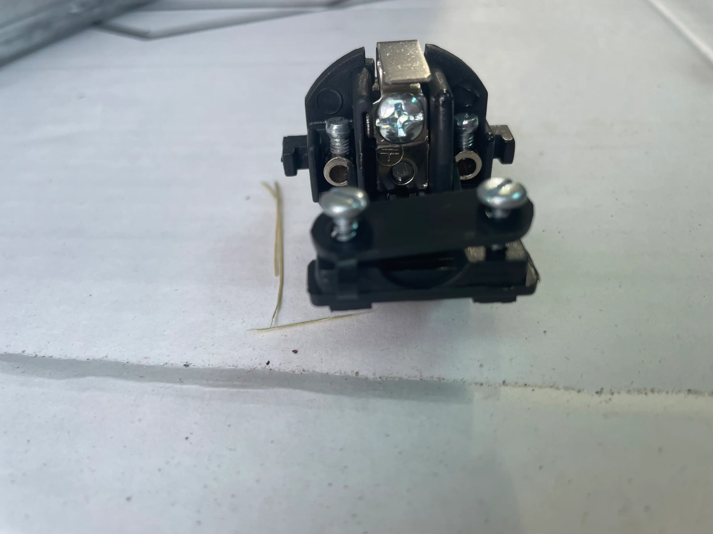

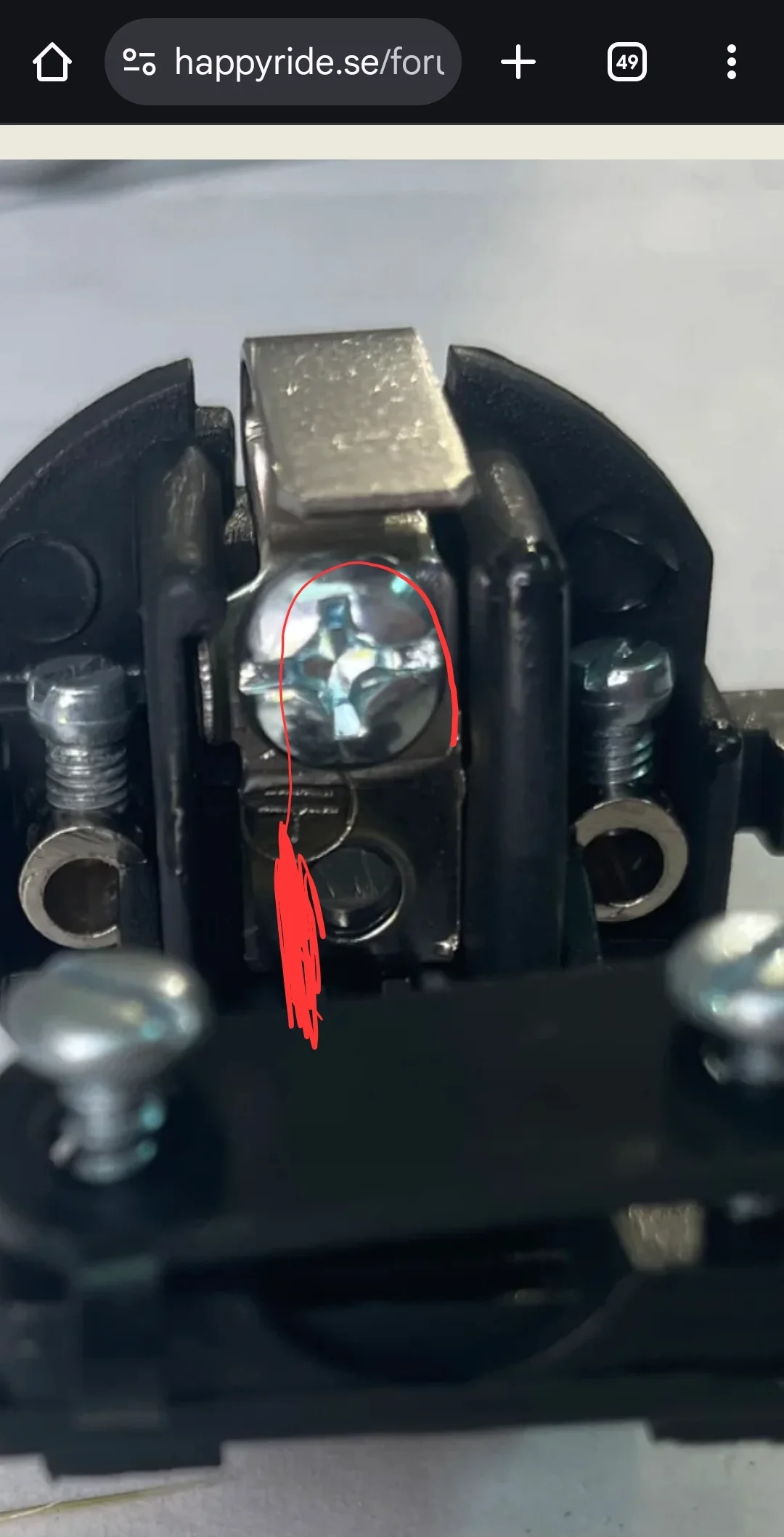

Jordkabeln ska väl in i hålet under mittenskruven. Men hur ska den läggas? Längs med metallflärpen eller? Var ska koppartrådens ände hamna?
OT jordad sladd
Var noga med att inte få plasten under skruven. Jordledaren skall vara längre än fas och nolla.
Edit: Provskala en gång, skala sedan en gång till 5mm längre upp. Blev där märken i kopparen där du skalade första gången? Om inte ok, om märke träna tills det inte blir något.

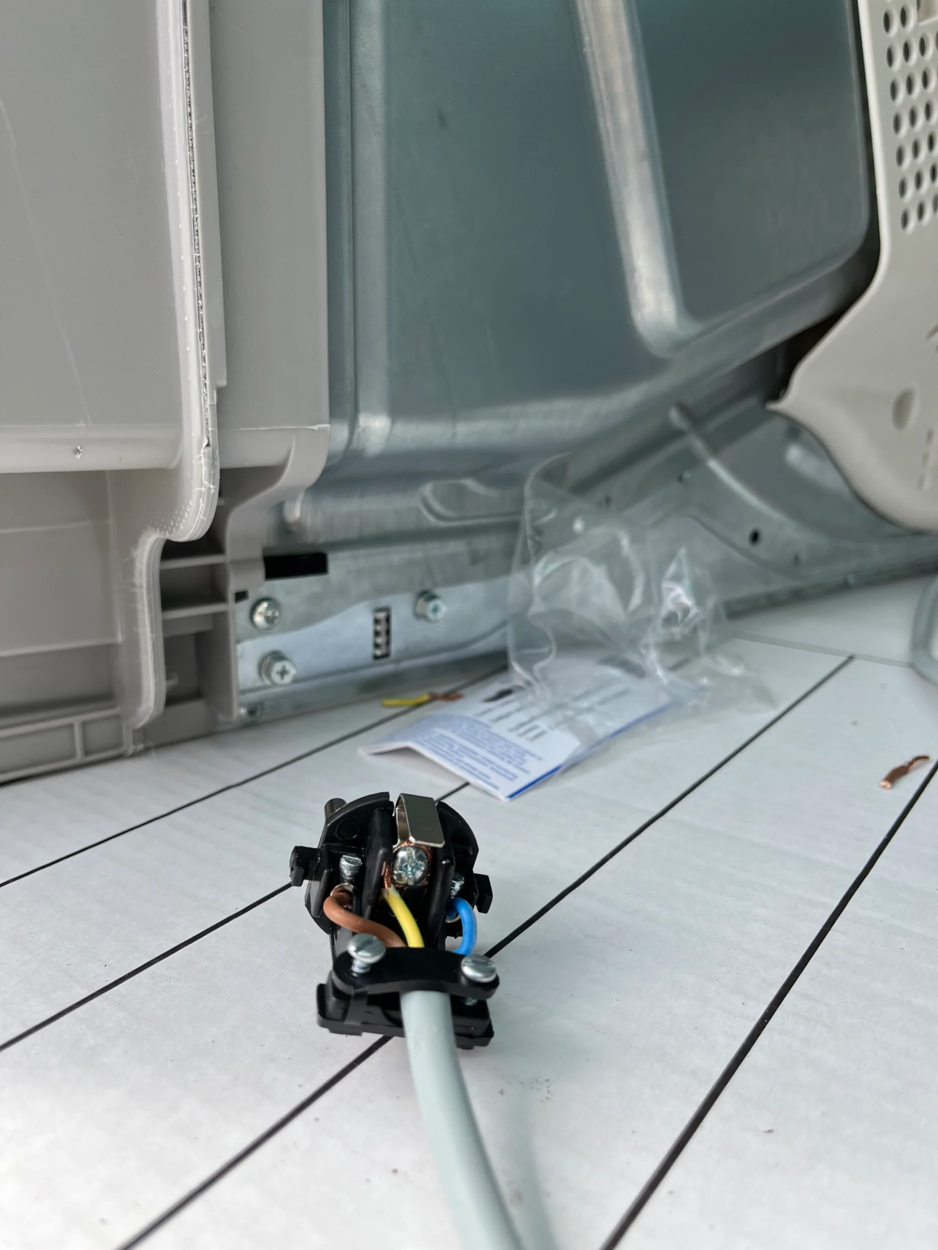

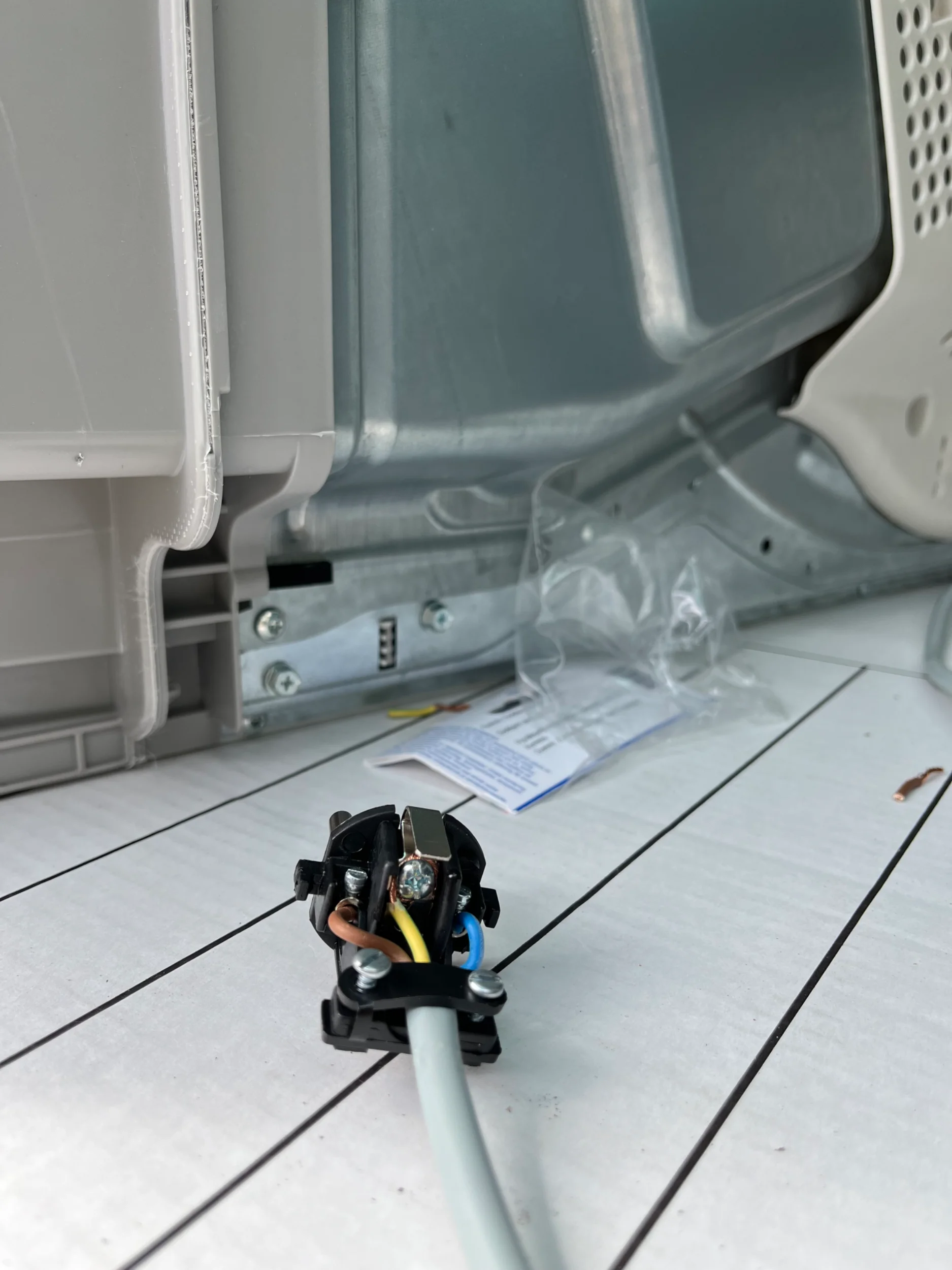

Har fått detta godkänt av en annan amatör-elektriker.
Visa bilaga 783081
Men ber såklart aftonbön varje kväll ändå. För säkerhets skull.
Och själva plastkåpan, den sitter uppe på sladden, eller är av typen som kan sättas på i efterhand?
(jag har gjort misstaget att ha en extra pysslig kontakt som var designad av el-djävulen och upptäckte sen att jag missat kåpan (eller vad det heter) 😅
