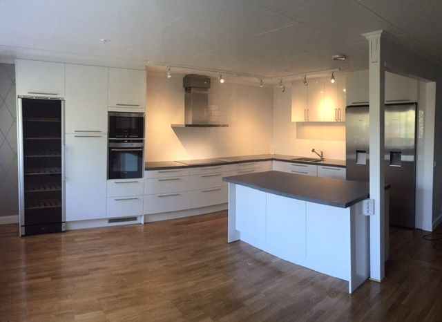

> Wtf? Jag som fick både köksö och
> kolfilterfläkt på plats nu i somras ju!
> Jag är helt ute alltså??
> Lite tröst kanske att bänkskivorna är i
> kompositmaterial??
Ja! gör om, gör rätt:-)

Hur tänkte du där? Parkett i köket? Använder ni bara mkikron?
Trelleborg tillverkar ett gummigolv i diverse färger för offentlig miljö (titta på golvet nästa gång du åker hiss) som tål det mesta o dessutom är behagligt att gå på.
[OT] Köksritning, kommentarer??
> ni bara mkikron?
Yes, jag vet.
Men, skenet kan bedra!!
En väääldigt stor del av budgeten gick faktiskt till det där satans golvet som numera är behandlat med ytbehandling i klass med en rymdfärja. Skulle vi spränga huset ligger golvet kvar, utan en skråma. Och, det sviktar mjukt när man går och står. :-)

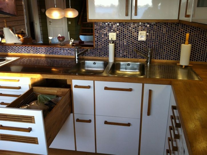

har varit igenom ett antal kök..
går tokbort:
genomgångskök: behöver inte förklaras närmare
spis i hörn: bara en kommer åt spisen. den som lagar mat är helt avskärmad från sällskapet.
spis utan bänkförbindelse till diskho: blir såå mycket skräp på golvet
annars kan man göra göra lite som man vill, men bänkyta är kung.
om du ska ha funktioner riktade mot publik, en matplats eller några barstolar. när blir det använt då? jo ni har varit ute med vänner, ni kommer hem, dom placeras med något i handen. vilka funktioner vill du ha på bänken mot gästerna. just det; spis, matlagningsyta, diskbänk, under den kompost och sopsortering. INTE diskmaskinen, porslinsskåpet, mikron
ett tips: köp två större grunda hoar, avloppet in mot väggen,
ger mer plats under. två separata blandare:-)))
tips 2 diskställ i ventilerat skåp under diskbänken.
    76.2 KB · Besök: 61
