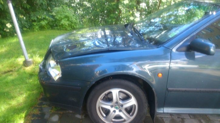

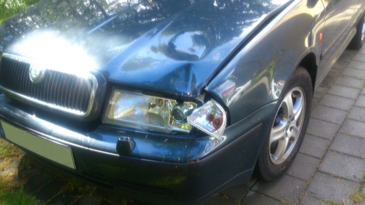

Så här i efterhand känns beslutet att bara ta halvförsäkring på skruttbilen sisådär. Nu är det i alla fall fullbordat faktum att bilen tog sig en extrasväng på borättsföreningens parkering och drog in ett träd, drog över parkeringsstolpen med motorvärmare, en lyktstolpe osv. Obra helt enkelt, men ett väldigt stort skådespel för granngubbarna och ett okänt hål i plånboken.
I alla fall så har jag summerat ihop äventyret till att huven måste bytas, sidoplåten över hjulhuset (skärmplåten), blinkersinsats och lyktinsats. Rätt tråkiga utgifter m a o, men allt är beställt och nu ska det bara utföras och det sura äpplet är redan tuggat i.
I vanliga fall brukar jag ha franska bilar därför att det de franska bilarna komplicerar i teknisk tillkrångling av fastsättning av detaljer vinner de alltid tillbaka genom sina hängivna entusiaster som vill hjälpa till i diverse forum. Nu har jag dessvärre märkt att det omvända förhållandet råder när man har en enkel bruksbil (Skoda octavia), fri från nytänkande, då finns heller inga entusiaster som kan tipsa och hjälpa till. Ergo: ---> Happy borde ha svaret!
Min fråga är nu hur man beter sig för att byta skärmplåten. Resten tror jag att jag kan klura ut, men skärmplåten kan behöva lite extraarbete. Behöver man montera av hjulet, eller något annat för att komma åt att skruva av plåten eller hur gör man. Råd emottages tacksamt!

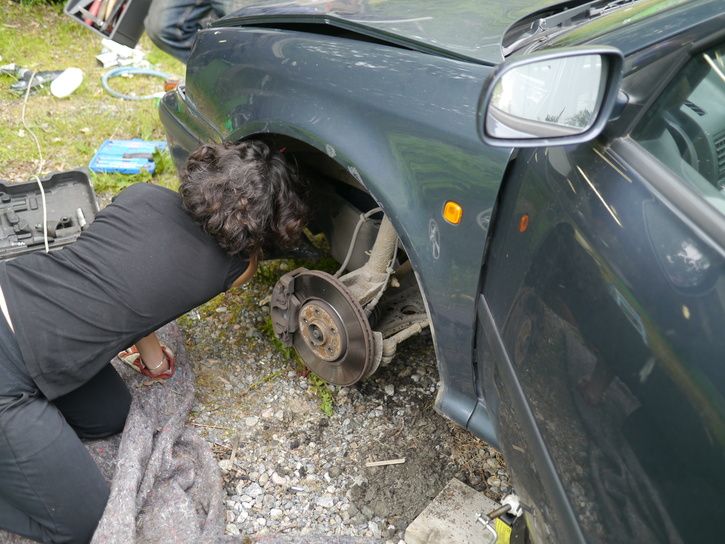

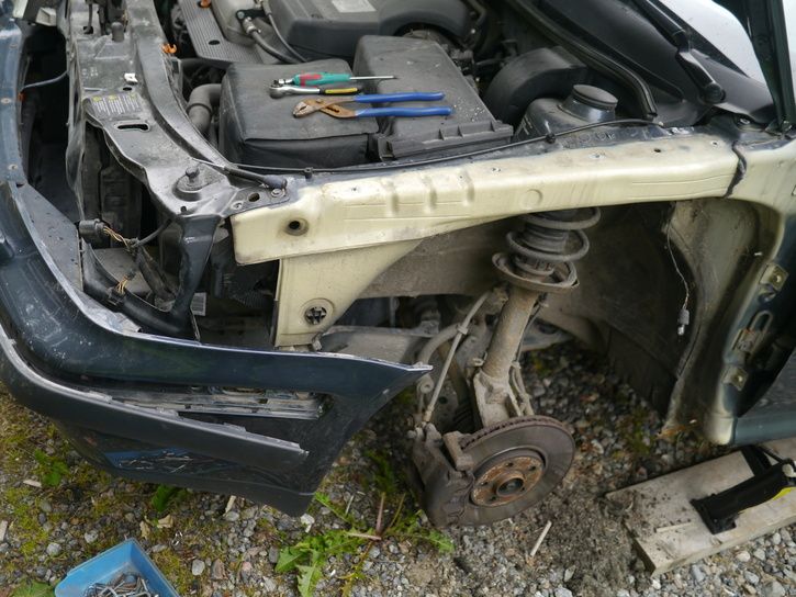

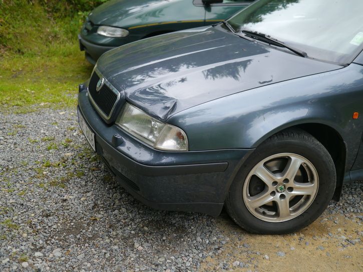

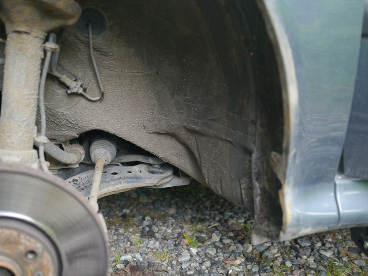

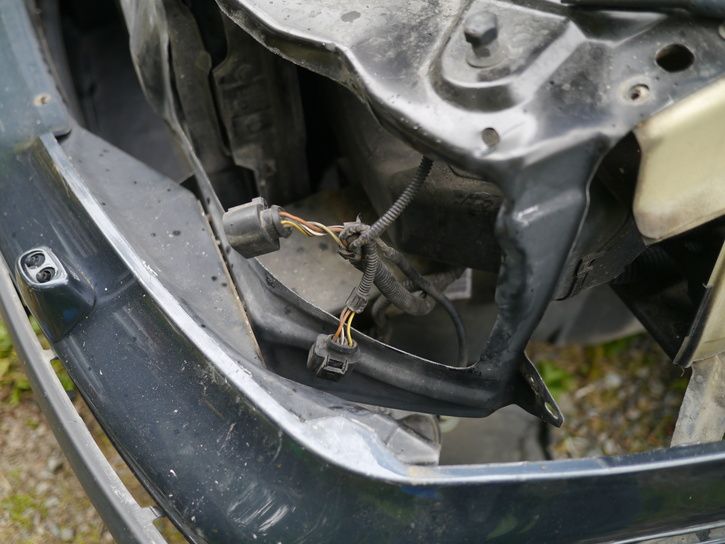

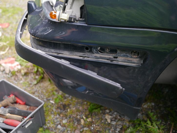

Mekbilder i urval. Den första bilden är en förebild och resten utgör undertidenbilder och en efterbild.
Utbytesskärmen var något mera solblekt än resten av bilen som är i oförskämt bra skick för sin ålder. Dessvärre var den huv som skulle ersätta den tillbucklade huven i alldeles för sunkigt skick så den gamla huven fick bankas tillrätta igen.
Tyvärr var det inte enbart huven som hade fått gett vika. Balken under huven hade också böjt sig lite men det bankades till rätt form igen.
F ö kan jag säga att det var en hel kompost i det där utrymmet. Tack för tipset! Vi funderar på ta andra sidan också för att förhindra rosttillväxt.
Tack för alla tips! Man klarar mera än vad man tror bara man försöker (visserligen fick vi liiiite hjälp av min kära mors man, aka McGyver, med handledning, men ändå!)
