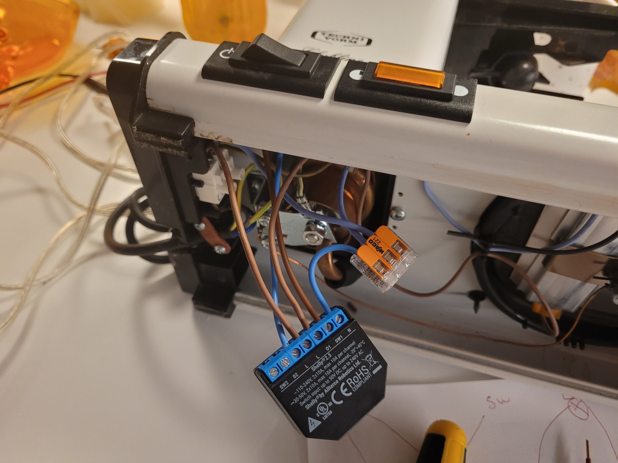

Av/på hårt med brytare men vad den hittar på när den har ström vet jag inte.Är den termostatstyrd eller är det pålitliga av/på?

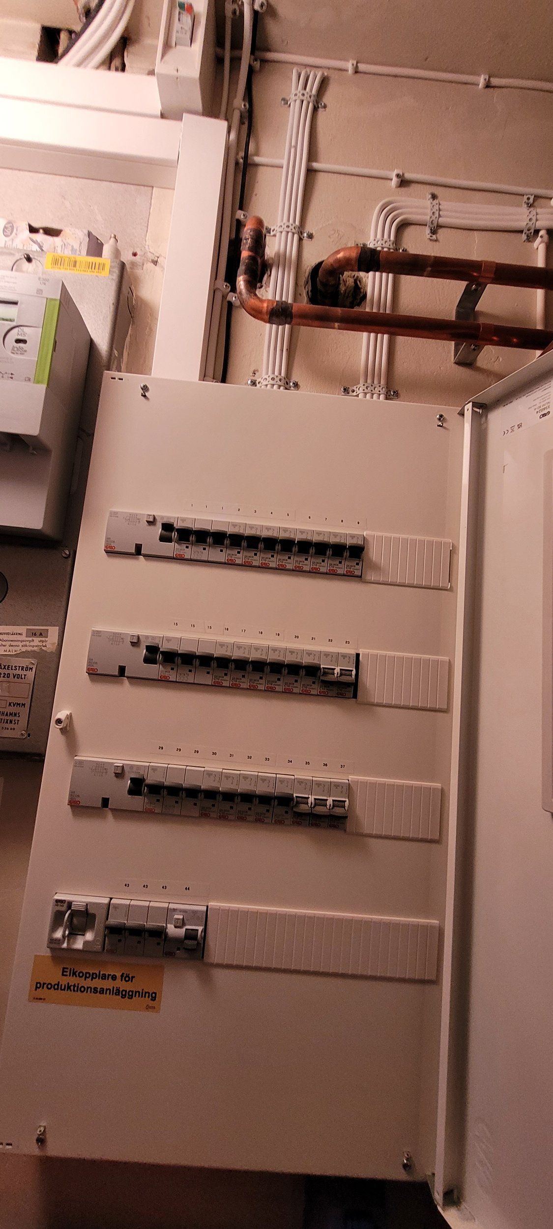

Skåpet är nytt med automatsäkringar. Huset är gammalt med elen bytt i de flesta rum. Inkommande el är inte bytt och tex pannrummet inte bytt.
Menar ni att nollan på gamla skåp ska sitta med en dåligt iskruvad skruv? Inte konstigt det är svårt med el...
Om ni menar nåt annat så jag jag självklart inte flyttat nollan eller nåt annat. Allt sitter där det satt.
Vad byggarna gjorde när de renoverade köket är mer oklart. Förhoppningsvis hade de en elektriker.
I gamla "proppskåp" där gemensam jord- och nolla, PEN-ledare) var ansluten på skenan fick man lossa O-skruvan vid jordfelsbrytarinstallation så att strömmar i neutralledaren kunde ledas genom jordfelsbrytaren utan kontakt med jord. Sedan anslöts neutralledaren efter jordfelsbrytaren till inkommande PEN eller jordskena.@Pfaff ,jag är också nyfiken på vad du menar med att nollskruven inte ska vara åtdragen? Menar du att det inte ska vara någon nolla? Att den ska sitta och glappa menar du väl inte?
