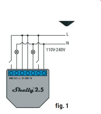

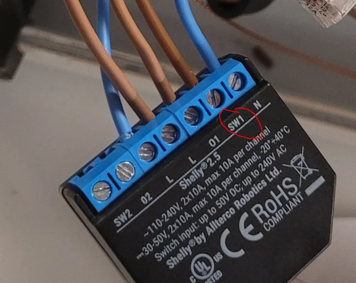

Men själve fan att den modellen inte ser ut att funka analogt med den som den jag just monterade. Antar att det är 2 L för att klara 2x ström men behövs båda för en kanal?
EDIT. Min är möjligen nyare och kanske ser ut som den gör pga att den kan ha en annan ström på in/out än på L & N

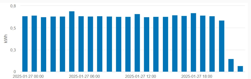

Det syns rätt tydligt när jag drog ur kontakten... Förbrukningen sjönk med 90%
Efter att ha haft kontakten urkopplad i 20 timmar kändes luften i lägenheten lite annorlunda, inte instängt eller unket eller dålig, bara annorlunda.
Jag gjorde ren filtren, tog bort den lilla talgoxen och en väldig massa bös som strypte inloppsfiltret. Satte dit en 3:e variant av energimättare och pluggade i kontakten.
Det lät lite annorlunda nu när jag plockat en massa hinder ur filtret. Och jag kan nu faktiskt märka en liten skillnad mellan fläktlägena. Dom första 2-3 minuterna drog den 40w och jag kände mig duktig. tittade till den igen, 577w. Nu ligger den och pendlar runt 600w.
FTX aggregat känns just nu som en av historiens sämsta uppfinningar... Spelar ju liksom ingen roll vad jag gör, kan låta varenda lampa lysa dygnet runt utan att det påverkar min elräkning märkbart.

Visa bilaga 749780
Det som ska vara den huvudsakliga uppvärmningen är vattenburen fjärrvärme med radiatorer under fönstren. Och det har aldrig någonsin varit så jag tyckt det varit kallt inomhus utan är den varmaste lägenheten jag bott i.

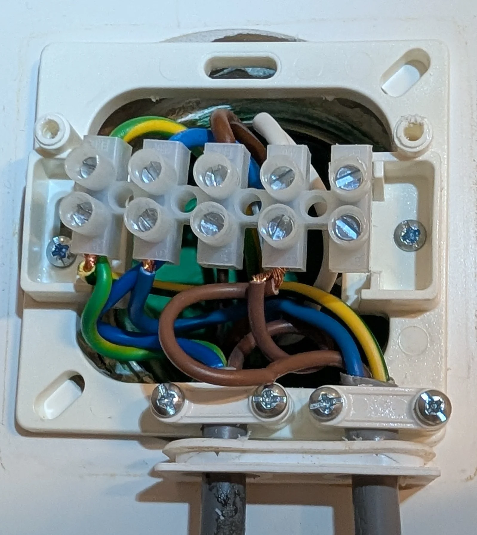

Min käresta köpte tvättmaskin och tumlare med installation. Det finns en 10A säkring till varje maskin.
När hon kör bägge maskinerna samtidigt går säkringen till torktumlaren. Konstigt tänker jag och skruvar bort locket...
Visa bilaga 844810
Jag blir alldeles matt.
För det första är det väl synliga beröringsbar blank ledare i anslutningarna. Den skall rättas till.
Sedan går det att flytta fasledaren i en av de två utgående ledningarna till den vita anslutningen och voilà, där har du en separat grupp för apparaten.
Om det är en central med diazedsäkringar eller enpoliga dvärgbrytare skall den tydligt märkas med att enpoliga apparater är anslutna till två- ( eller tre-) fasgruppen för att undvika elchock vid arbete i dosan.
Om installation ingick i leveransen skall installatören (minst) inneha en begränsad behörighet för att utföra arbetet. Här saknas helt uppenbart yrkesskicklighet eller kunnighet. Du bör ta kontakt med leverantören och påpeka detta.
