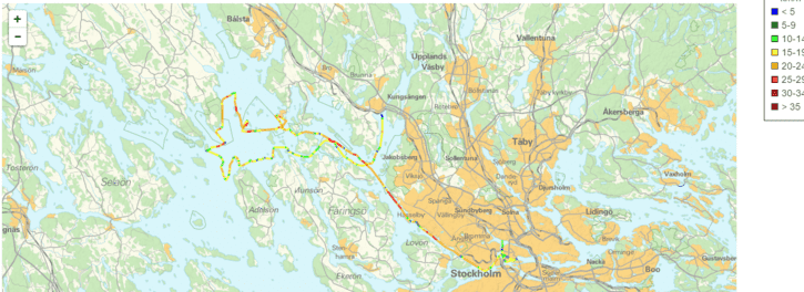

Här är ett gps-spår som visar hastighet från i söndags. 102 km långt, 2 personer. Första biten från Kungsängen till den västligaste vändpunkten var det jobbig motvind och jobbig is. Å så hade jag 105km i benen sen dagen innan....

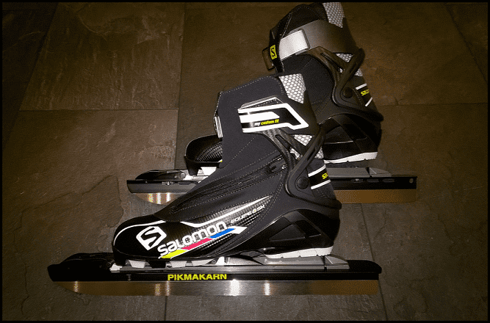

Perfekt fick ihop mina skridskor nu ikväll efter lite meck :-)
Men nu har jag den skridskon jag vill ha.
Blir premiärtur imorgon ifrån:
Zandstra Track 51cm, Alpina BC 1550 skor
Till:
Pikmakarns 43cm Assymetriska, Salomon Equipe 8 skate skor.
    113.2 KB · Besök: 578

[OT] Nya långfärdsskridskor.
Road_Runner sa:
Till:
Pikmakarn levererar väl skridskorna med BC bindningar. Var det krångligt att få dit skate bindningarna? Fick du modda skridskon eller bindningen?
Jag kör själv Skyllermarks röda med något moddad SNS bindning. Jag fixade till ett nytt bakre hål i bindning för att få den att passa till skridskon.

Bra fråga, jag har inte märkt så stor skillnad mot de andra skenorna jag åkt på. Men brukar skärpa upp dom någon gång per säsong. Beror lite på hur mkt åkttid jag landar på.
Jag har åkt mycket med mina och gått på land med dom och tycker att de har hållt skärpan bra. Slipat dem en gång per år. Men som jag skrev i ett annar inlägg så kan jag inte jämföra med något
Kanske har ni tur att ni åker på ren is. I Nederländerna behövde jag inte slipa skenorna ofta, men på isen kring Stockholm finns det ofta sand. Jag är nöjd att de flesta skridskor i familjen nu har skenorna i hård stål.
