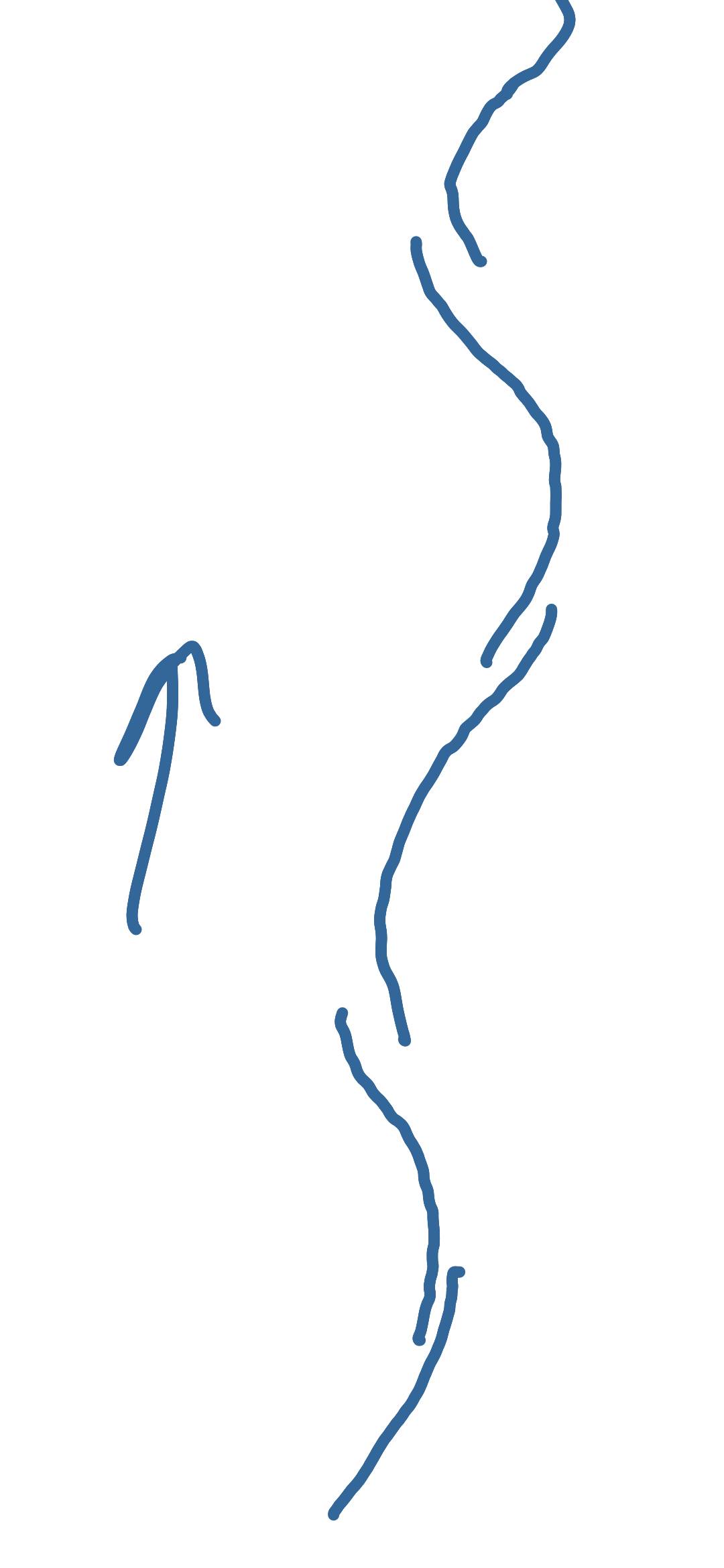

Typ så här ser ytterskär till innerskär ut . Blir svårt med för mycket tåutstick på skridskorna också när du mer sätter i skridskorna mera bakifrån än från sidan..
Som Berk skriver, sätt ner nya bentaget på ytterskär och glid sen över till innerskär där trycket sätts . Kan inte ha för lång åkyta om man inte som nvdp kör i 50km/h .

Jag förstår inte riktigt vad du har ritat. Linjen av skridskor på isen är nästan rakt. Bara vid slut av skäret blir linjen lite mer parallell med åkriktningen. Här är en ritning och en video. Den här exemplet är extrem lång på ytterskär. Nuförtiden åker tävlingsåkare kortare på ytterskär, framförallt vid sprint. Men känslan av lång glid på ytterskär är fantastiskt!

Ja . Kanske överdrev kurvorna lite för att visuellera tekniken. Raka streck i kårkfotsmönster hade nog varit sämre förklaring . Men grejen är iaf att sätta i skridskon mer rak i färdriktning jämfört med skateskidor och låta radien på skenan låta foten skära ut via ytterskäret innan man viker över till innerskäret .
Sen tror jag du och jag måste ha mer sväng på skenorna för att hålla balansen och komma runt till nästa skär nångång innan vi stannar. Eliten som kör dubbelt så fort och har bättre balans kommer nog undan med rakare skär och skenor .?
Edit nästa youtube som gick igång fick man rysningar av . Ser lite ut som nvdp har aggressivare kortare radie på sin skridskor .?
