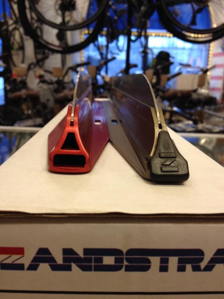

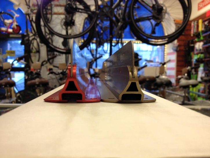

Frankster skrev:
> Zandstra N.I.S, blade eller track? Vilken borde
> man gå på om man valde en av dom?
> Vad skiljer dom åt riktigt?
> Är dom något att ha?
Nis och Blade är samma lika men på Bladen fungerar alla profilbindningar. NIS bara till bindningar med NIS-infästning. NIS-systemet blir lättare då även bindningen väger något mindre, om man kör skate. Dom har samma profil, samma slipning av skenan(35meters radie) men NIS-nosen är något mer trubbig vilket ger en totallängd som är ca 1cm kortare än Blade.
En NIS i 43cm väger 335gram och en Blade utan monteringssats väger 353gram.
Track har en klassisk T-profil. Samma skena med exakt samma höjd och slipning som de två andra. Hade ingen 43a att kontrollväga just nu. Kanske om en liten stund om Posten behagar att göra sitt jobb.

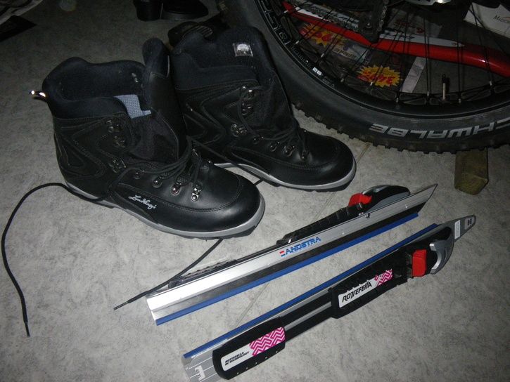

[OT] Nya långfärdsskridskor.
Och blir trött på alla olika standarder köpte nya pjäxor stod nnn kompatibla tydligen hade man nnn Bc inte kompatibla, tänkte dags att köpa nya skridskor med bindning som passar, och nu hittar jag inga pikmakarn Bc Oac nis, Lundhags dominator nnn nis blääh
Men blir och besöka pikmakarn då deras skridsko verkar bra o se om man kan byta bindning.
