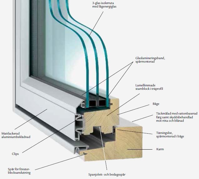

(OT) PVC-fönster, bra eller anus?
Fredrik80 skrev:
> Vet inte hur lämpligt det är att blanda trä och
> aluminium här i Sverige med all vår fukt och
> kyla, är det inte risk att det börjar ruttna?
Det funkar väldigt bra! Aluminiumbeklädnaden sitter inte dikt mot trät, utan sitter fast i clips placerade med jämna avstånd, så det finns luftspalter vilket håller trät torrt. Livslängden är därmed betydligt bättre än för rena träfönster.
Det ser ut på detta vis:

Fönster som öppnas uppåt utåt går också att ha öppna på glänt men utan att vara kassa när de öppnas mer. Är man dessutom lite glömsk som undertecknad så är det lätt att få en sjö på golvet med fönster som öppnas inåt om det börjar regna.
Nä nu vill jag minsann protestera. Folk slänger ut gamla prima träfönster med det finaste kärnvirket som finns och sätter in fula aluminiumfönster istället. Alufönster är "underhållsfria" fast egentligen betyder det att de inte går att underhålla.
> i
> > finns
> än
> > + en
> slänger
> att
> +1 Tröttnar man på att måla kan man plåta
> fönstren utanpå. Men de flesta vet inte va
> de slänger ut fullt fungerande äldre fönster i
> husen de köpt, eller i bostadsrättsföreningen,
> mer än att man "ska" göra det. På
> energibesparing går det iaf aldrig att räkna hem
> ett byte.
+ en hel massa!
Tröttnar man på att måla ska man låta en fönsterhantverkare göra jobbet!

Vad gäller alu-trä så är ju inte det något direkt nytt påhitt utan har varit ett naturligt val sedan ganska lång tid tillbaka. Nu är inte fönsterprojekt min primära vardag, men det är nog drygt tio år sedan jag första gången hanterade byte av något drygt hundratal fönster till aluträ, i ett projekt, och det var redan då en etablerad lösning vad jag minns.
Går ju inte att jämföra med enstegstätade fasader av den typen som varit problematisk. Dels var du ju inte särskilt ensam om att vara tveksam till det när det begav sej och dessutom var det ju inte särskilt beprövat.
Håller helt med dej om att man ska vara varlig med nya fantastiska lösningar o mtr, det är väl en av fördelarna med att bli gammal, man tillskansar sej lite erfarenhet. :)
