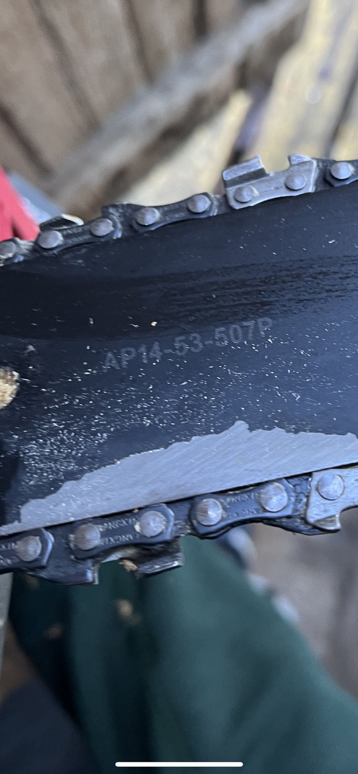

Hej! Fick en nätdriven motorsåg av min gode far. En Meec, om jag minns rätt. Tyvärr är kedjan riktigt slö, vilket iofs ger träningstillfällen, men viljan att optimera sträcker sig utanför cykelintresset. Inser att det, inte på det här fältet heller, finns enkla standarder.
Att döma av bilden (dvs "de här siffrorna verkar korrespondera med de som brukar dyka upp") ska jag ha en kedja på 14" och 53 länkar, men spårbredd och sådant kan jag inte utröna av 507P. Finns det olika, eller är det i stort sett alltid samma? Länkar till rätt pryl eller tydlig förklaring skulle uppskattas!
[OT] Rätt kedja ... till motorsågen
Hej! Fick en motorsåg av min gode far. En Meec, om jag minns rätt. Tyvärr är kedjan riktigt slö, vilket iofs ger träningstillfällen, men viljan att optimera sträcker sig utanför cykelintresset. Inser att det, inte på det här fältet heller, finns enkla standarder.
Visa bilaga 603373
1,3 eller 1,5 mm är vanlig bredd på kedjespåret.
Kedjedelningen räknar du ut med hjälp av svärdslängden och informationen om antal länkar.
Bredden där på kedjan är antingen 1,3 eller 1,5 mm som jag skrev tidigare. Den kan du mäta fram genom att lossa kedjan och mäta den delen som löper i svärdspåret.
Så söker du på 14" och 53 länkar, då får du fram en delning på 3/8". Stämmer bra med många elsågar, för där är det inte helt ovanligt med den delningen.

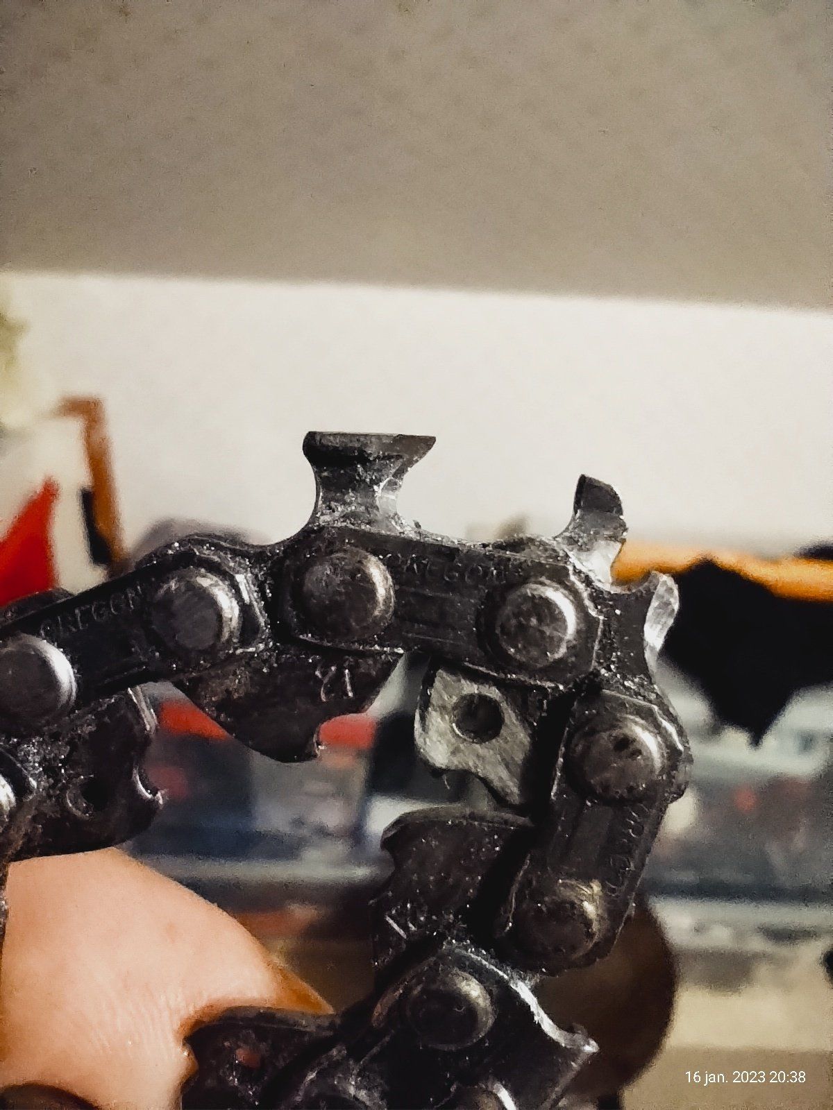

Filad med sexkant rundfil maskin på vissa delar= racing
    245 KB · Besök: 85
Visa bilaga 603373
Ser utan att finnas mycket kvar av tänderna att fila?
