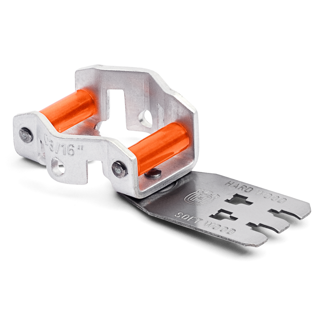

En enkel fråga - vad behöver jag för att enklast fila mina kedjor? Räcker en sån här?

Ja, sedan behöver du en rundfil i rätt dimension för din kedja och en plattfil för ryttarna.
På denna ingår en 4 mm fil
Är det "rundfilen"? Plattfilen kan man ta en vanlig fil man har hemma i verktygslådan?
Ursäkta noobfrågorna :) har lämnat in kedjorna på slipning vilket ofta har kostat lika mycket som helt nya kedjor på ebay.
[OT] Rätt kedja ... till motorsågen
Det är kedjans delning och bredd som styr storleken på rundfilen. Vet du vad du har för kedja så är det enkelt att ta reda på diametern för rundfilen.
Plattfil kan du ta vad du har ja.

Osäker på om den där Filjonte är något att ha. Det skorrar rätt friskt i kedjan om man inte får ett rent drag, och jag tänker att den ser lite vek ut för att fungera smidigt då. Har inte heller kollat om man måste ta loss den för varje tand eller om man kan lyfta filen, rulla kedjan och sen börja fila igen utan att ta loss och montera om osv. Måste man det kommer det ta en evighet att fila..
Jag har bara provat en sån här i min tidiga karriär:
Kommer inte ihåg exakt hur nöjd jag var med den, men hur som helst så lägger man den över kedjan varpå man får två rullar som styr filen. Därefter lägger man den åt andra hållet på kedjan och får då en mall för hur ryttarna ska filas (lite olika beroende på om man sågar hårt eller mjukt träslag).
Jag kör allt på frihand (besserwisser och pretto som jag är). De yrkesmän jag mött för träd som jag själv inte klarat av (dvs arborister) har alla dragit över sågen lite snabbt på frihand och sen lämnat höga stubbar för att inte slöa sågen i jorden. De som ibland avverkat på kommunens mark som vi arrenderar har ofta haft en sån där eldriven kedjeslip, och likaså med grannen som håller på med vedförsäljning. Maskinslipade kedjor blir väl aldrig riktigt lika vassa som en väl handlipad kedja, men sågar man varje dag orkar man väl inte hålla på.
Han som höll i kursen jag gick för en massa år sedan (Svante, något av en legend) anvisade hur man skulle customfila kedjan för att få optimal spåntransport osv (gick ut på att förstora området mellan tanden och ryttaren vari spånet transporteras ut när det skurits av).
Men som svar på din fråga: rundfilen ska passa radien i slipfasen som din kedja har från början. Plattfilen bör vara finhuggen, annars "durrar" det när du ska ta ner ryttarna. Dessa ska dessutom inte tas speciellt mycket så en finhuggen fil är att föredra.

Klassiska kombimallen funkar utmärkt! Se till att hålla vågrätt och följa vinkeln som rullarna har. Utan mall blir filningen lätt för djup och tanden för spetsig. Sylvass en stund men tål ingenting.
En annan variant är Stihl's multifil som är ganska ofelbar! Sitter vanliga filar i som går byta. https://www.stihl.se/STIHL-produkter/Motorsåg/Filutrustning-motorsåg/22288-1630/Multifil-2-i-1.aspx
Oavsett filtyp så fila bara framåt och lyft bakåt.
Filar slits så släng dem när de går för lätt för annars blir det inte alls kul att fila!
Rullmanllen passar bara på 0.325 kedjor med 1.3 i spårvid så vad har T/S gför nytta av den då han har 3/8 hobby
