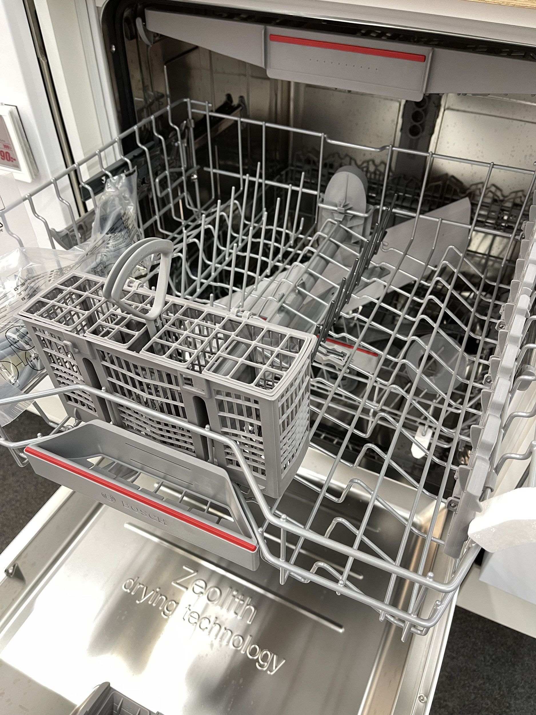

vad jag inte gillar är att det kapats 5cm på höjden av de nya maskinerna. när gick det snett kan man undra? det finns ju plats under en normal diskbänk för det gamla måttet...

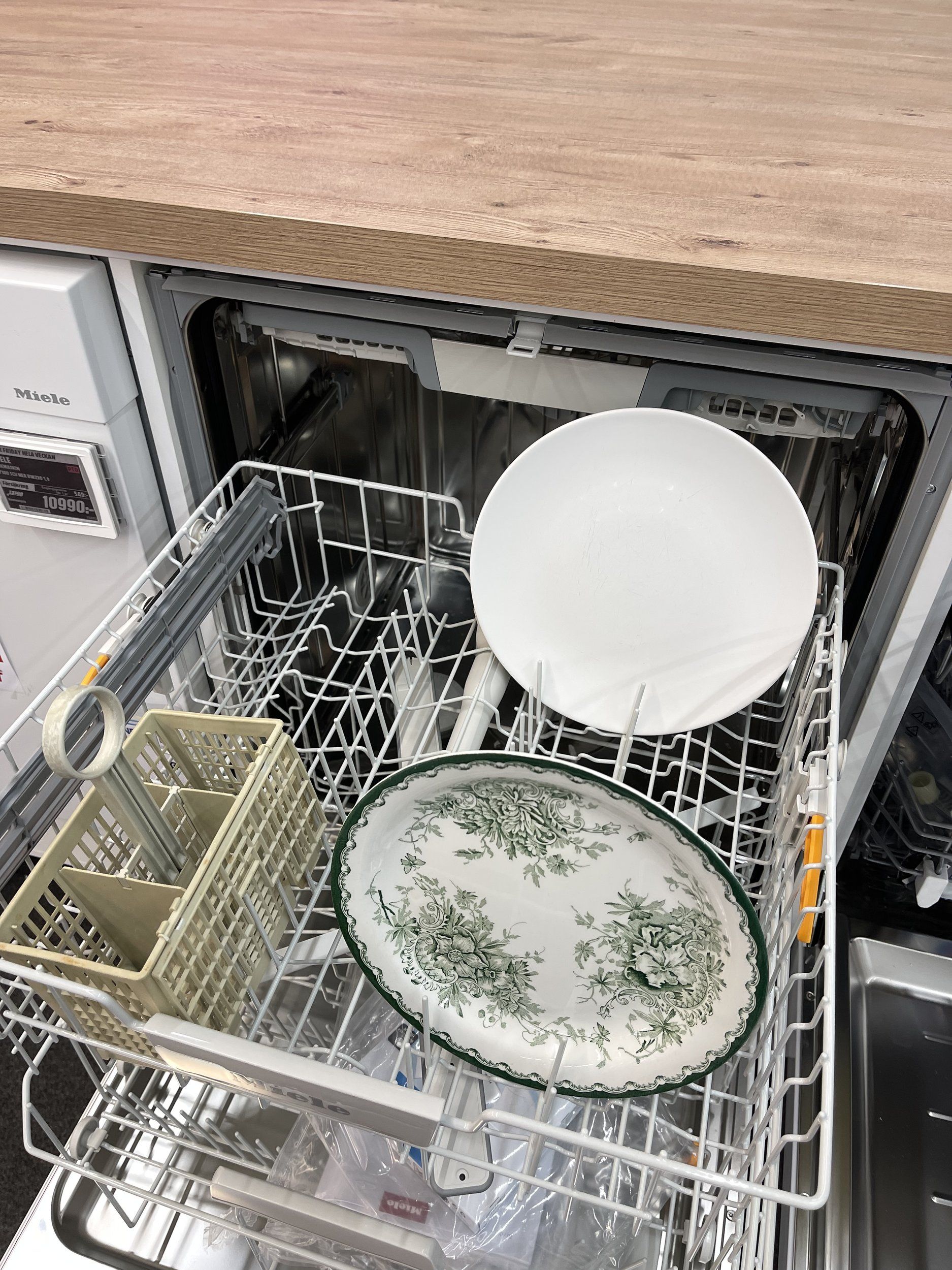

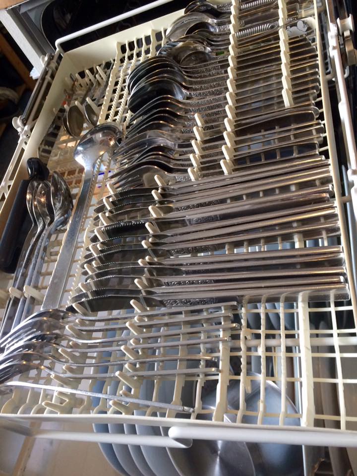

Bestickhylla är bäst. Ingen diskmaskinshitler kan leva utan. Kadaverdiciplin bland knivar och gafflar ftw!Dessutom med bestickkorg som är helt överlägset sån där separat bestickhylla
+Snabbare att fylla, även om man bara ska plocka i bestick.
+Enklare att tömma, framförallt om man är två om jobbet.
+Man kan stoppa in bestick och tallrikar samtidigt utan att dra ut och in lådor
+Man kan möblera köket med besticklådan en bit från diskmaskinen
+Två höga lådor för kastruller och tallrikar istället för en hög och en halvhög.
Bestickhylla kändes kanske mer nytt och modernt än korg för 15 år sen, men det har gått över.

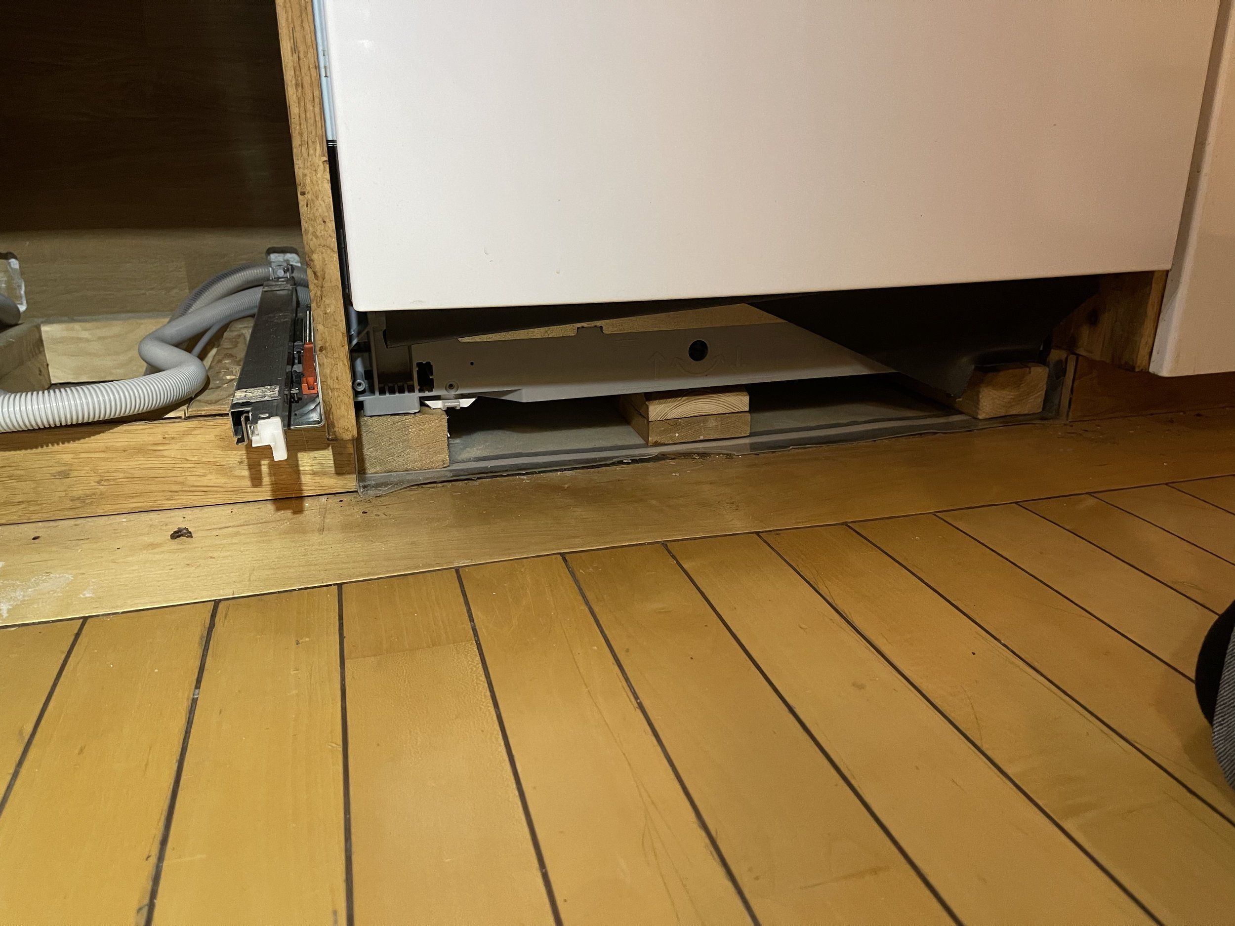

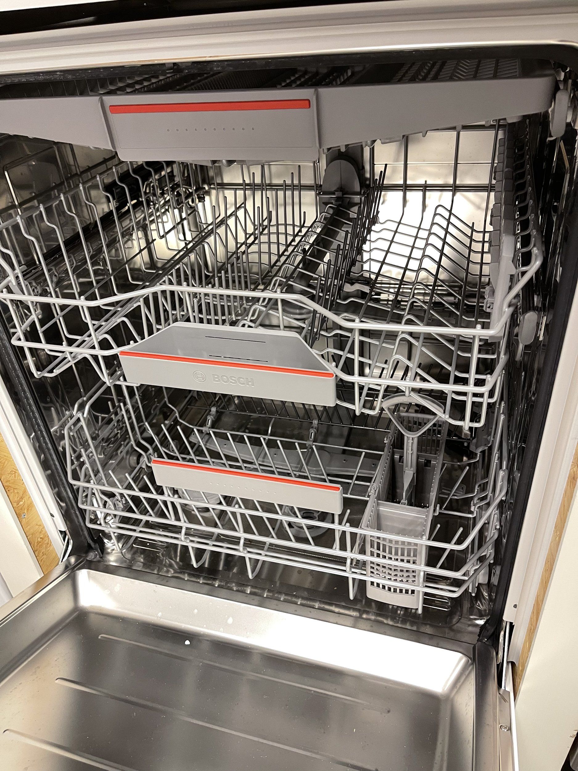

Intressant. Måste kollas upp. Redan nu är Bosch och Siemens de enda fabrikaten jag kan ha hemma eftersom de är några millimeter lägre än övriga. Men jag måste lik förbannat trycka upp bänken ytterligare med en hydraulisk domkraft för att kunna baxa in eller ut maskinen. Det är ett platsbyggd kök, anno 1954 och att riva ut det finns inte på kartan. Så om nu Bosch har kapat ytterligare lite på höjden så är det helt perfekt för oss. De lär väl redan vara ute på begmarknaden från folk som river ut helt nya kök bara för att.(ot)det finns hopp. t ex bosch levererar nu en mindre bestickkorg med sina toppmodeller, den passar med lite tweak även på mellannivån. riv ut den tredje översta hyllan och du har ett ergonomiskt koncept med tallrikar, glas och bestick på mellannivån, och grovdisk i den nedre.

Kan tänka mig att det även finns marknader utan för Sverige (!) och som hör och häpna inte tillämpar svensk standard ?ytterhöjden på maskinerna har minskats från ca 87 till 81,5. skälet är för mig outgrundligt. bänkhöjden har inte minskats iaf.

För övrigt tycker jag illa om besticklådor som stjäl höjd i maskinen.

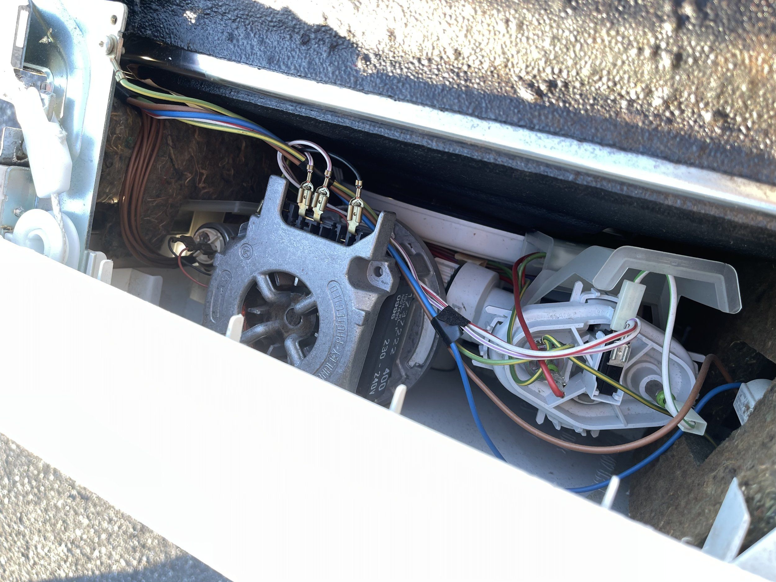

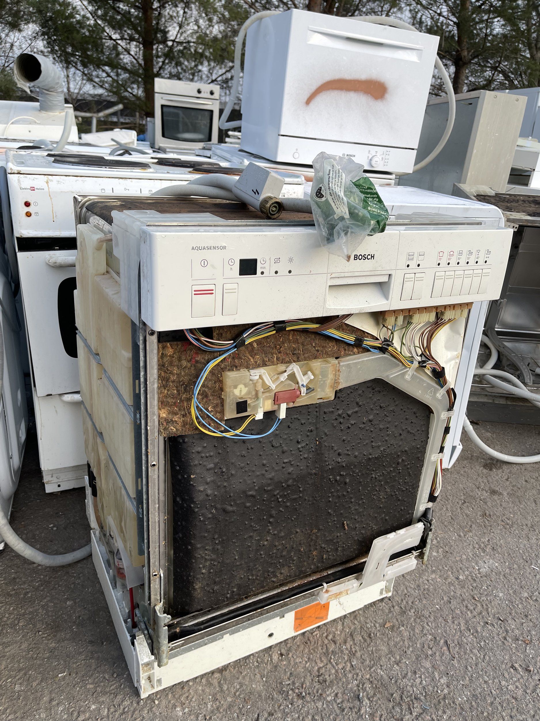

i helgen blev det dags att skrota den gamla maskinen. och det som är värt att skrota är också värt att tas isär. alltid lär man sig något. och kanske spara på något bra-att-ha:)
så sido- och frontplåtarna togs till vara i plåtförrådet, och diverse skruvar till skruvlådan.
i övrigt inte så mycket jag såg användning för. men att få isär pumpens område kunde ju eventuellt vara intressant. bara det att när aktuella skruvar var borta allt var hårt hopjoxat av packningar som varit hårt hopskruvade i 25 år.
en annalkande förkylning och surt uteväder begränsade entusiasmen, och inomhus tänkte jag inte låta vätskorna rinna ut. så längre än så här sträckte sig inte isärtagandet. den fullt fungerande pumpmotorn centralt i bild.
