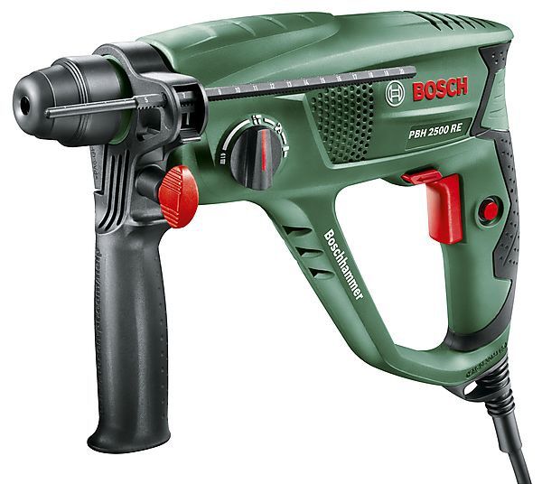

[OT] Slagborr eller borrhammare?
Vet du om att du ska borra en del så köp dig en borrhammare (även om vi kallar det slagborr på byggena i Göteborg) från jula eller biltema, kommer funka helt ok även om det inte är proffsmaskiner.
Ska du göra ett par hål så hyr eller hör med dina hantverksvänner om du kan låna en helg.

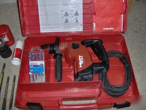

Åk å hyr en sån här lr liknande/motsvarande över en helg från tex Cramo,ramirent osv. Och så investerar du i ett riktigt 4skärsborr.
