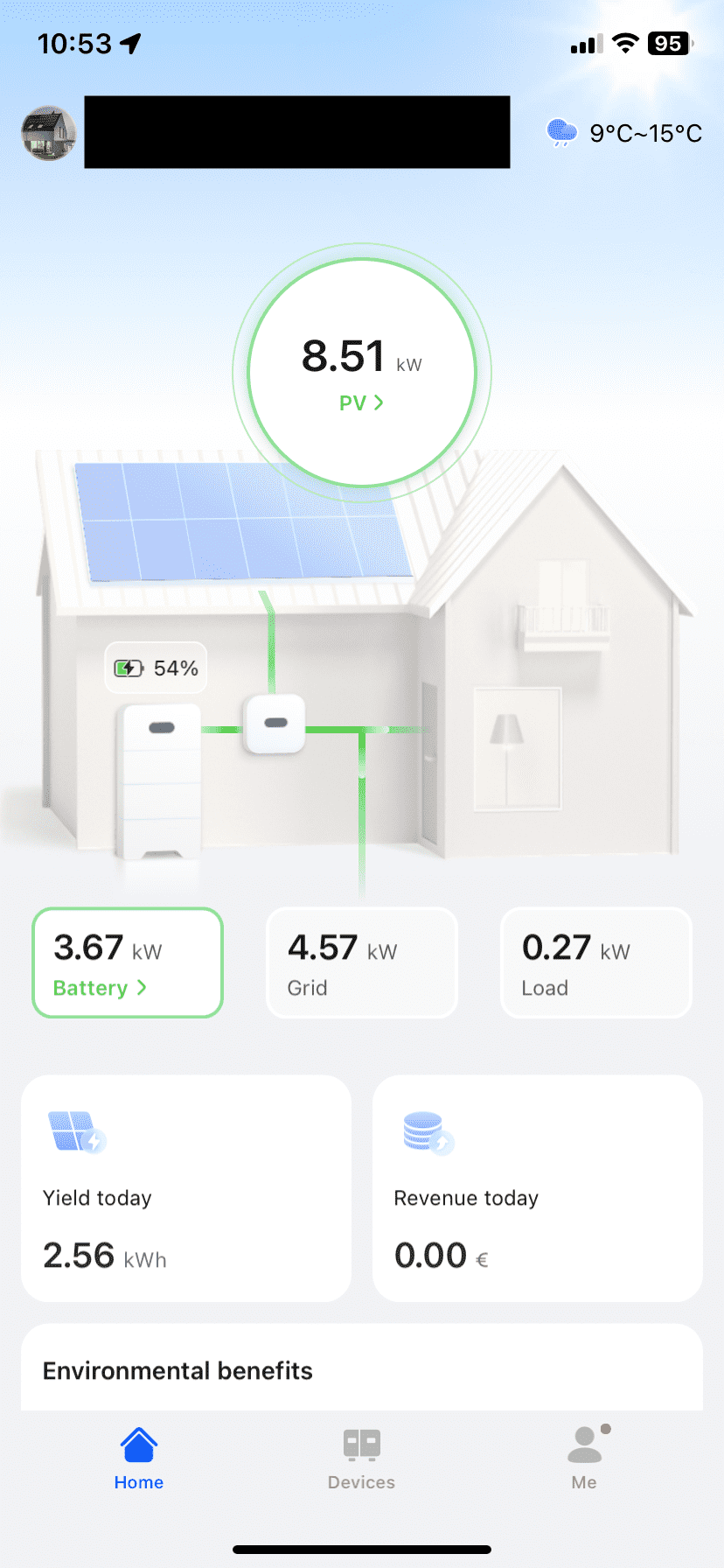

Jag laddar upp mitt batteri så det är fulladdat till morgonen, då kommer antingen solen och då säljer jag elen alt så förbrukar från batteri.
Eftersom jag även har hybrid bil så stänger jag av batteriet mellan 00-04 för att ladda bilen direkt från nätet, sen laddar jag batteriet mellan 04-05:30.
Jag gav ca 25k extra för mitt 9kw batteri, med 8000 cykler blir det 35öre per cykel, lite överföringsförluster etc så kanske man gör en vinst på allt över 50öres diff mellan natt och dag inkl effektförluster mm. I natt kostade elen 16öre och 170öre på morgonen så då gör man ca 10kr vinst.

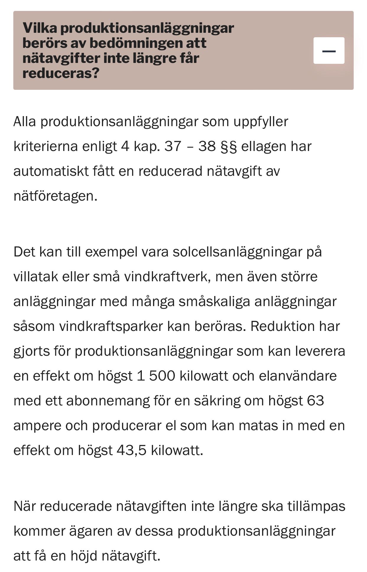

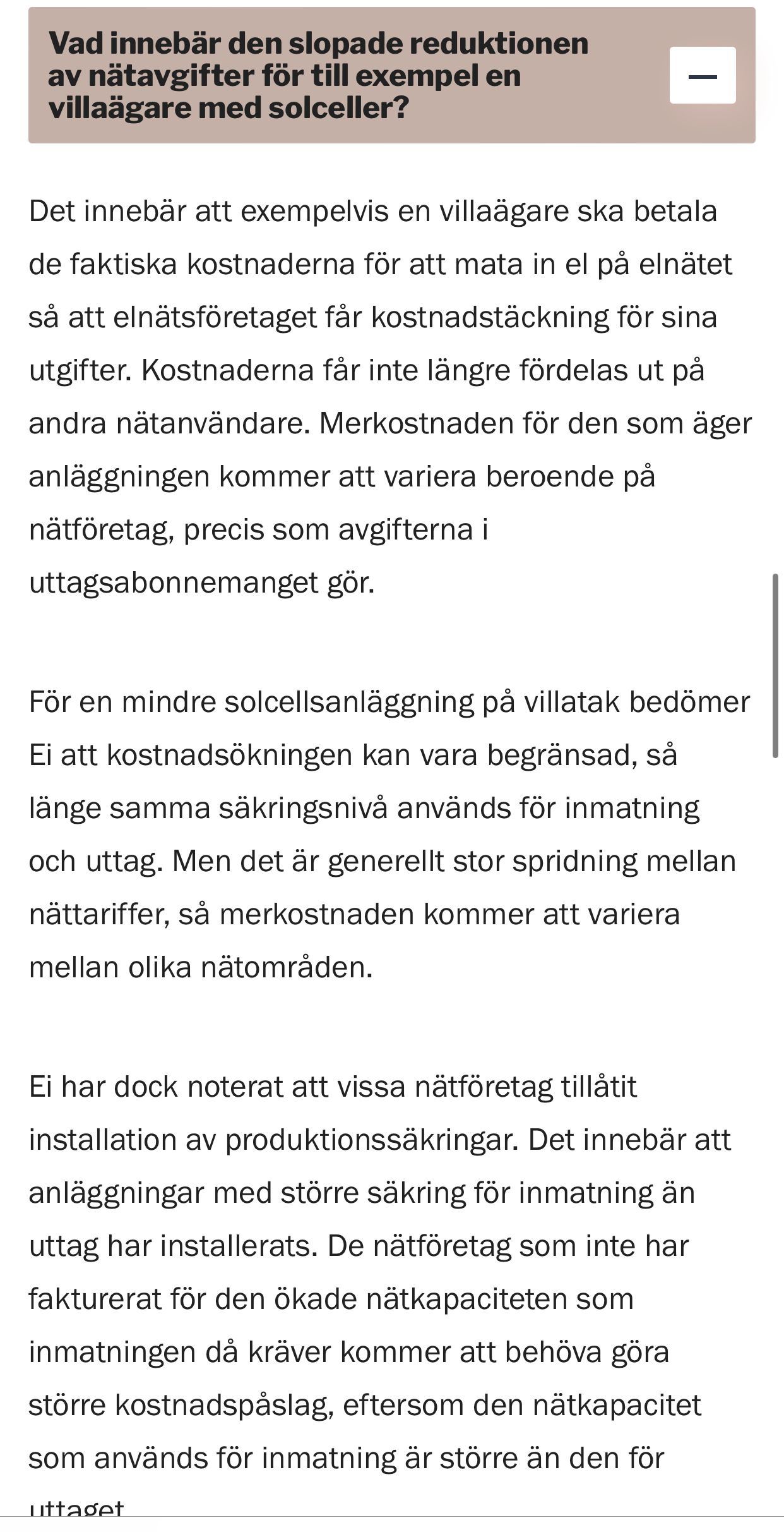

Men är nog få villor som har egen säkring för produktion. Dom flesta anläggningar anpassas efter huset säkring och då är det ju samma nätavgift som utan solceller. Är solcellsparkerna som tappar i lönsamhet.

Från Q &A hos EI. Så villaägare går absolut inte helt säkra så att säga…
