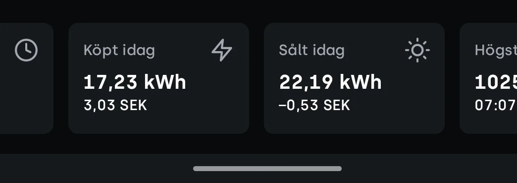

Vissa dagar blir det helt klart svårt att få ihop kalkylen för solceller... Nu tillkommer än så länge 60-öringen men ändå.
Edit: Elsystemet är onekligen svårt att förstå. Just nu är elpriset negativt, rimligen för att man förväntat sig ett överskott i systemet. Jag laddar elbil, men just nu får jag betalt för att leverera stödtjänsten att pausa laddningen och i stället skicka ut 10 kW till systemet...

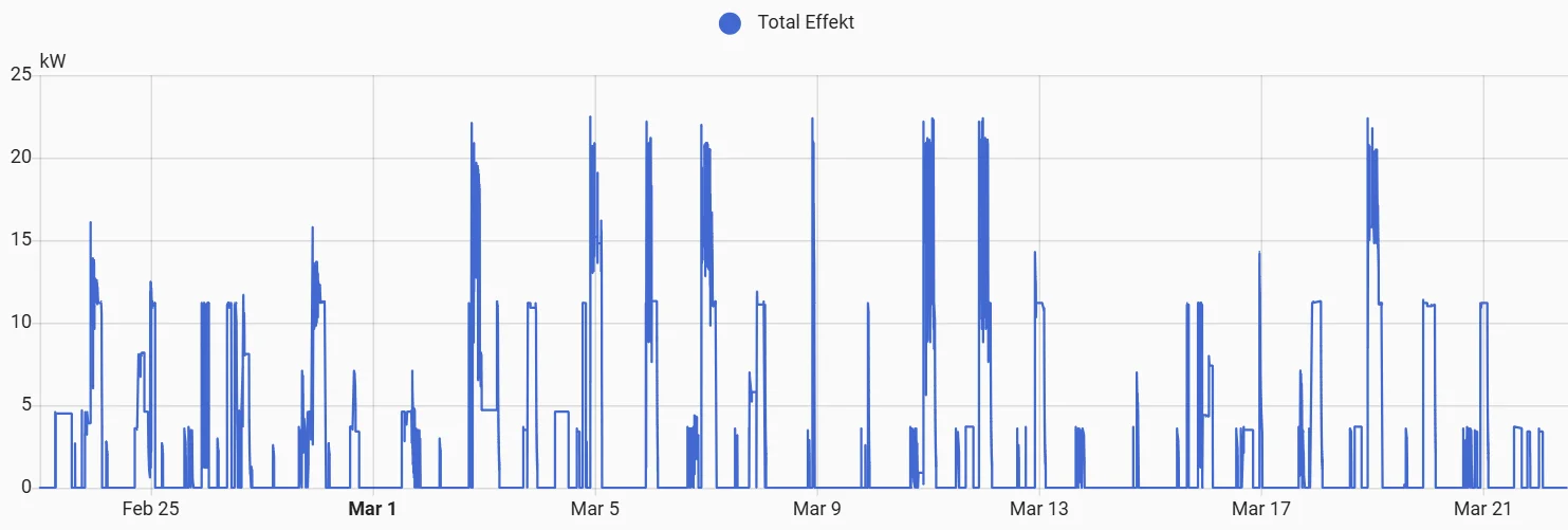

Sen är ju effektavgiften extremt trubbig också. I BRF har vi strypt till 24kW för elbilsladdning och annat föreningsgemensamt som tvättstuga (den drar rätt mkt när det både tvättas och torkas), cirkulationspumpar och lite annat.
Det betyder också att vi bränner på med 24kW rätt ofta, typ 22-04 varje natt, det finns inga som helst incitament att hålla effekten under det. Har man någon förbrukare som går att styra utan konsekvenser som t.ex. elbilsladdning så är det väldigt lätt att lägga sig på gränsen så ofta det går.
Här är en effektkurva för senaste 30 dagarna för laddningen. Allt över kurvan är alltså outnyttjad effekt. Vintertid vill dock de flesta ladda 22-06 pga lägre överföringsavgift då - hybridägarna laddar dock även dagtid, värt det för att kunna köra mindre på bensin och det brukar bli <100 kr merkostnad per månad ändå.
Topparna är när 2 eller fler bilar med trefasladdning laddar samtidigt. Än har det aldrig hänt att inte alla fått fullt till på morgonen.

Exempel på konstiga effekter av alla dessa olika styrningar: just nu finns det överskott i nätet, så Tibber försöker köra igång Grid Rewards. Men eftersom jag ligger för nära taket för effekt för denna timmen skulle det höja min effektavgift.
Jag kan alltså inte hjälpa till att stödja nätet för då får jag betala för att jag skapar obalans. Bra tänkt.
