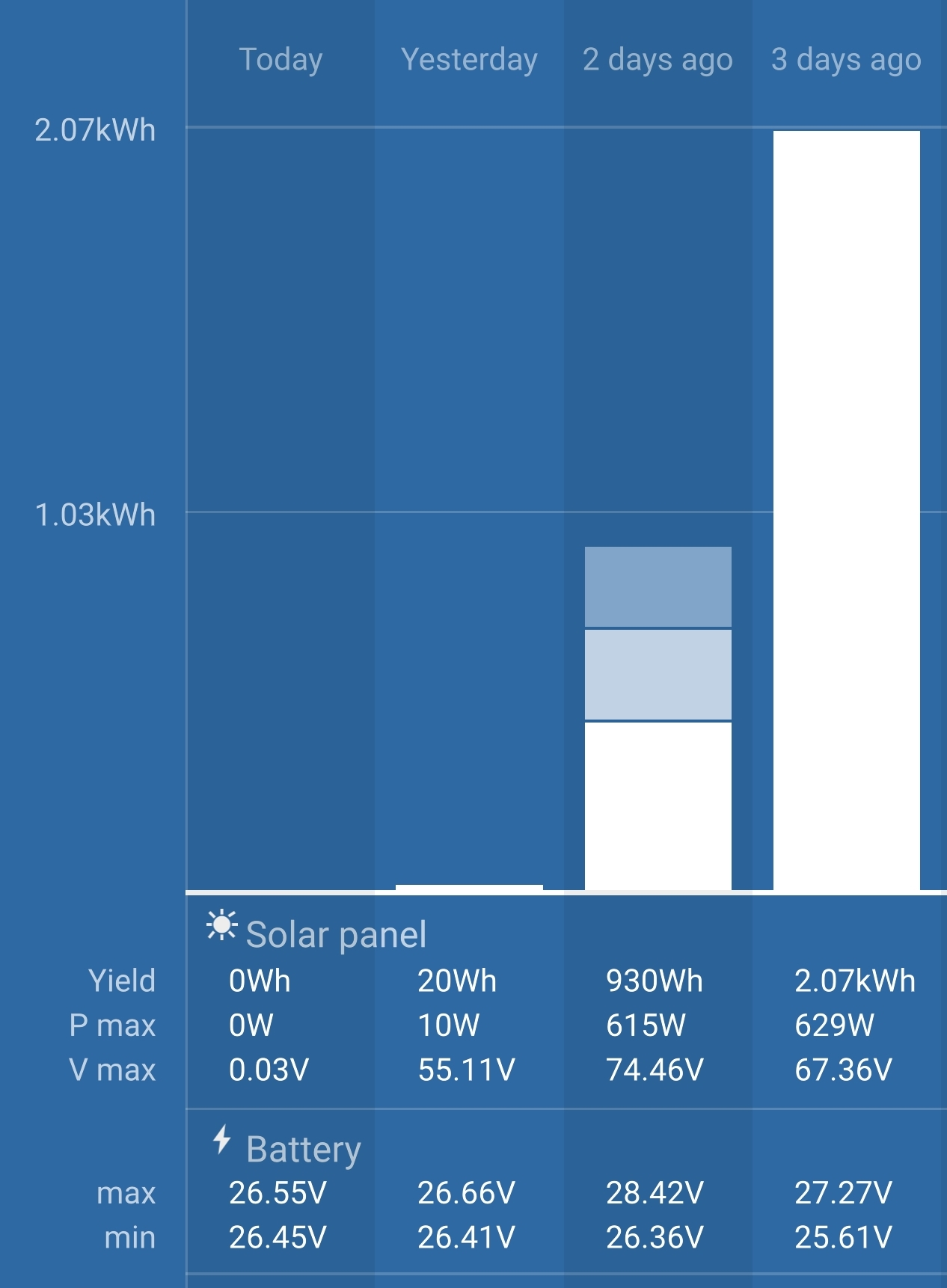

Ni som kan se på statistiken i era system, hur stor skillnad gör solig dag jämfört med lätt molnig, någongång i säg juni/juli? 10/50/...%?
Hittade detta "Even though clouds can block the sun’s brightest rays, a sizeable amount of solar radiation can penetrate the cloud. As mentioned previously, solar panels work by turning daylight into energy, not sunlight. So, while on the cloudiest days, your solar panels may not generate as much energy as they do in the sun, they will still do the job." på denna sida https://www.projectsolaruk.com/blog/do-solar-panels-need-direct-sunlight-to-generate-electricity/
[OT] Solpaneler

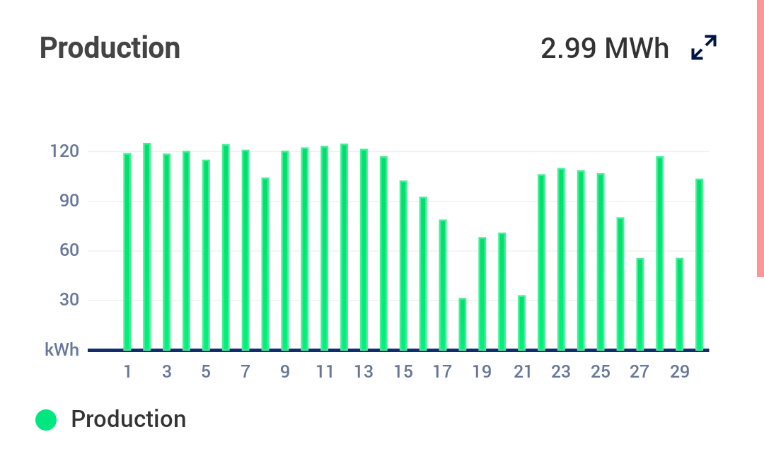

Bästa junidagen på 4 år 128 kWh
Sämsta 18.7. Så en sådär 85%...
Lätt molnig är ju svårare men en bild säger mer än tusen ord?
Edit: i går var bästa decemberdagen på 4 år tillsammans med den 12:e i år. Båda på 10.8 kWh dvs inte eoner ifrån sämsta junidagen...

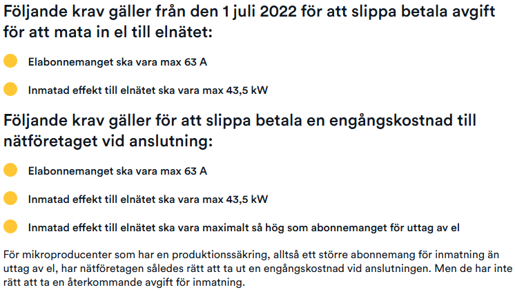

Man räknas som mikroproducent och behöver inte betala någon avgift om man uppfyller detta:
Säljer du inte för mer än 80.000:- per år så slipper du momsen också.
Visa bilaga 743526
