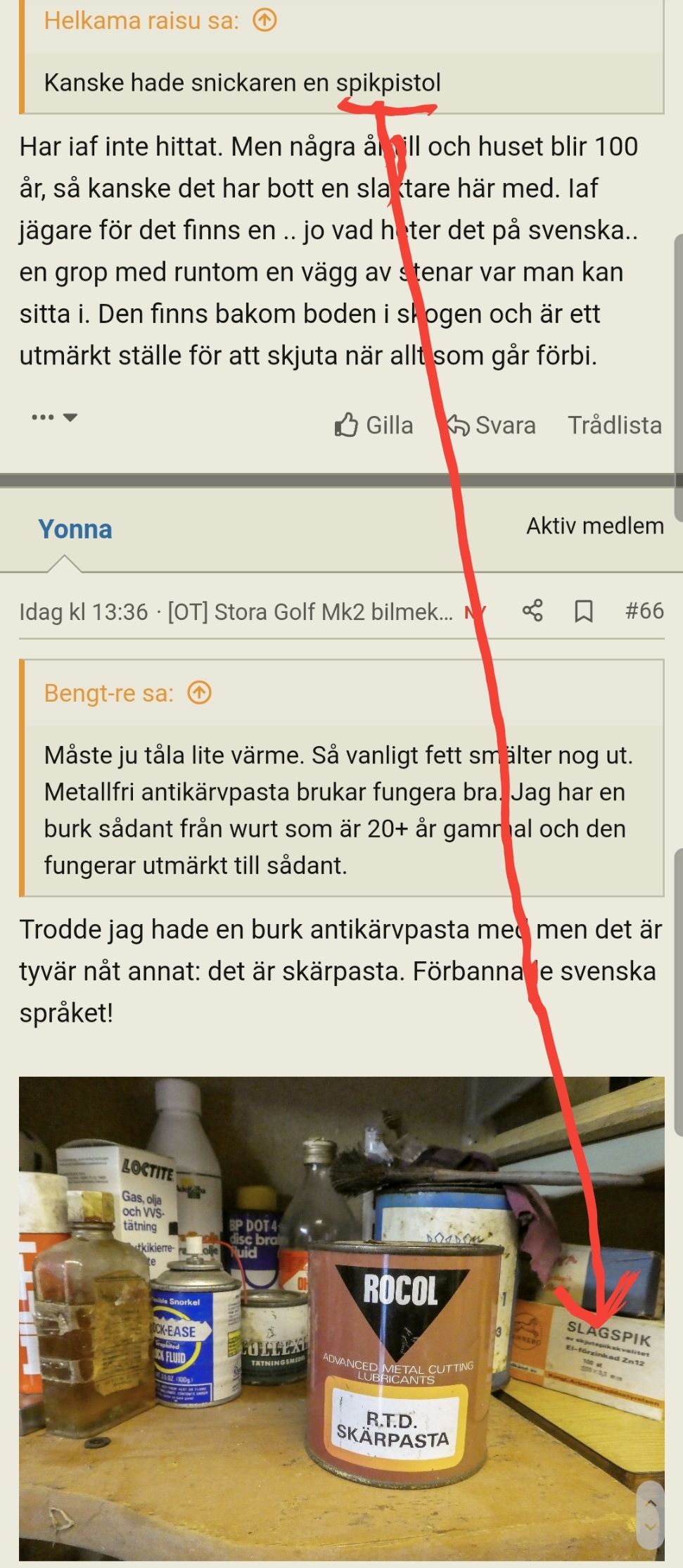

Har det bott en slaktare i huset? Det där är nämligen använd ammunition till en slaktmask (bultpistol).
Jag vet inte. Innan mig bodde ett par från Stockholm som inte fattade ett dugg. De hade huset som semesterhus och kunde bara klippa gräs och tjata när det fanns mygg eller älgar i trädgården. Och dem var livrädda för vargar. Enligt min gamla granne. Och innan stockholmaren bodde länge en snickare med sin fru. Kanske dem hade grisar .. har ingen aning.

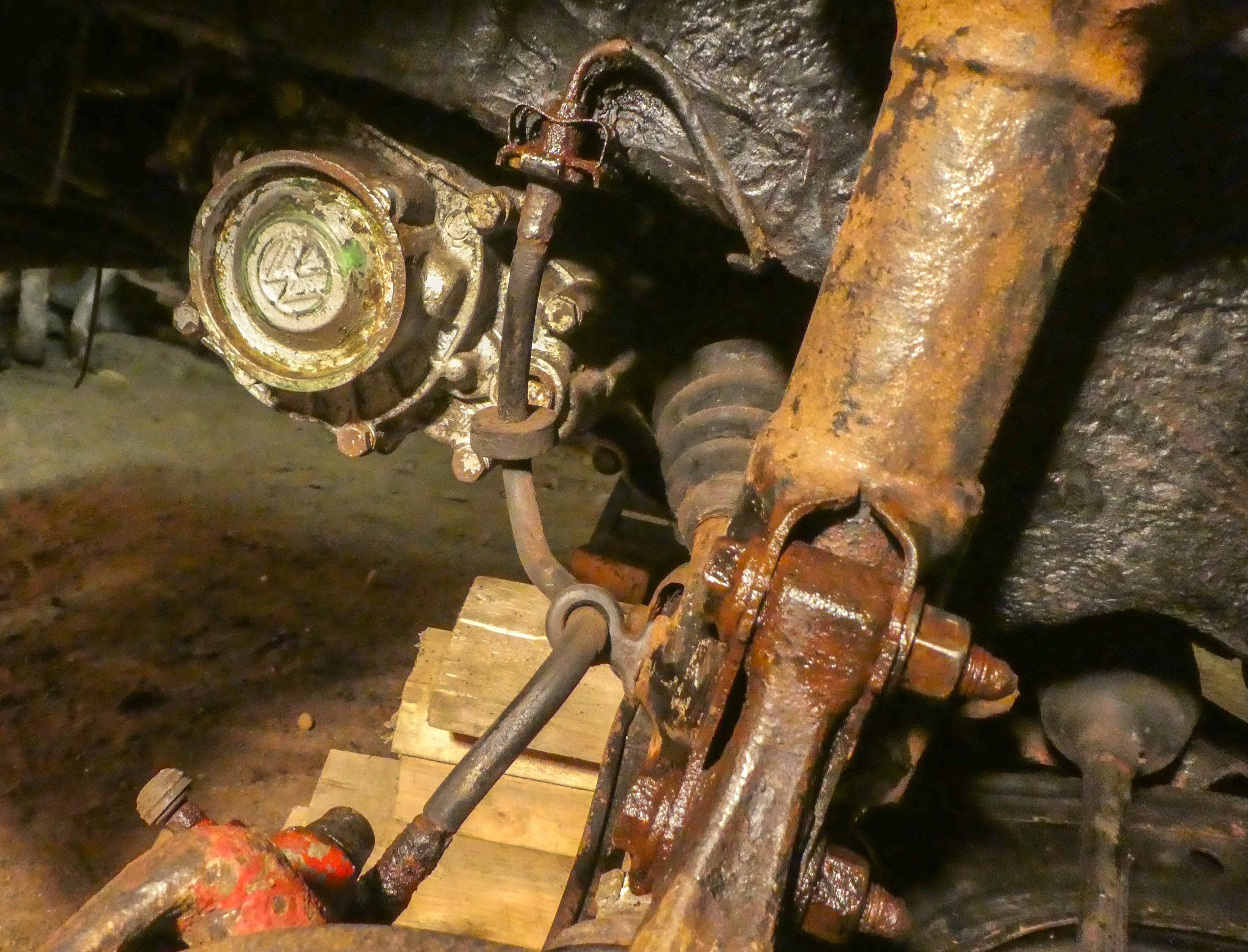

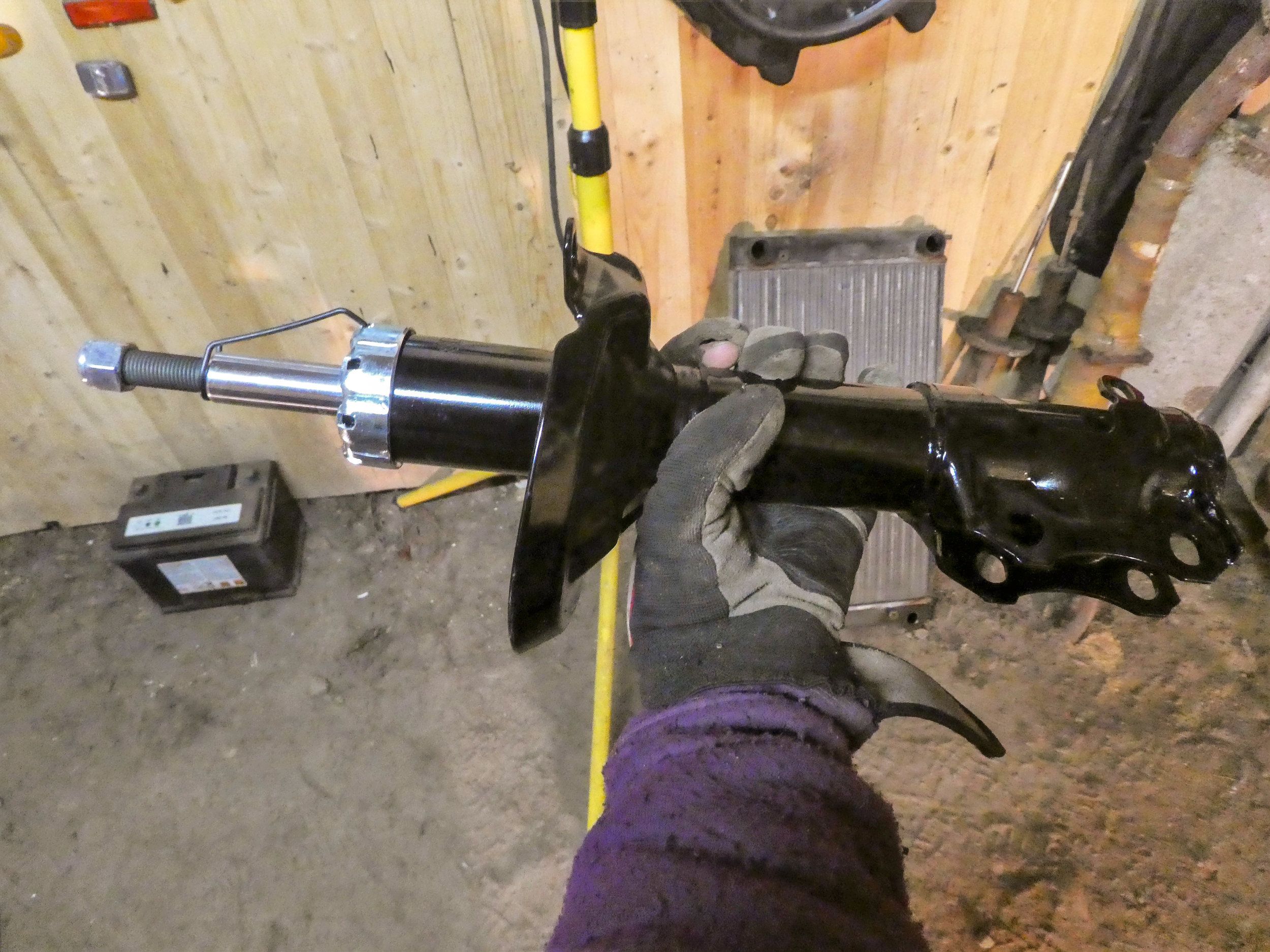

Börja med att lossa den stora muttern vid fjäderbenslagret (OBS! EJ HELT!!) detta är lättast att göra om fjädern spänner mot fjäderbenslagringen annars är risken att stötdämparn snurrar med när du försöker lossa, se bara till att den går lossa några varv, därefter komprimerar du fjädern med dom verktygen du har, lossar den stora muttern helt från fjäderbenslagret.

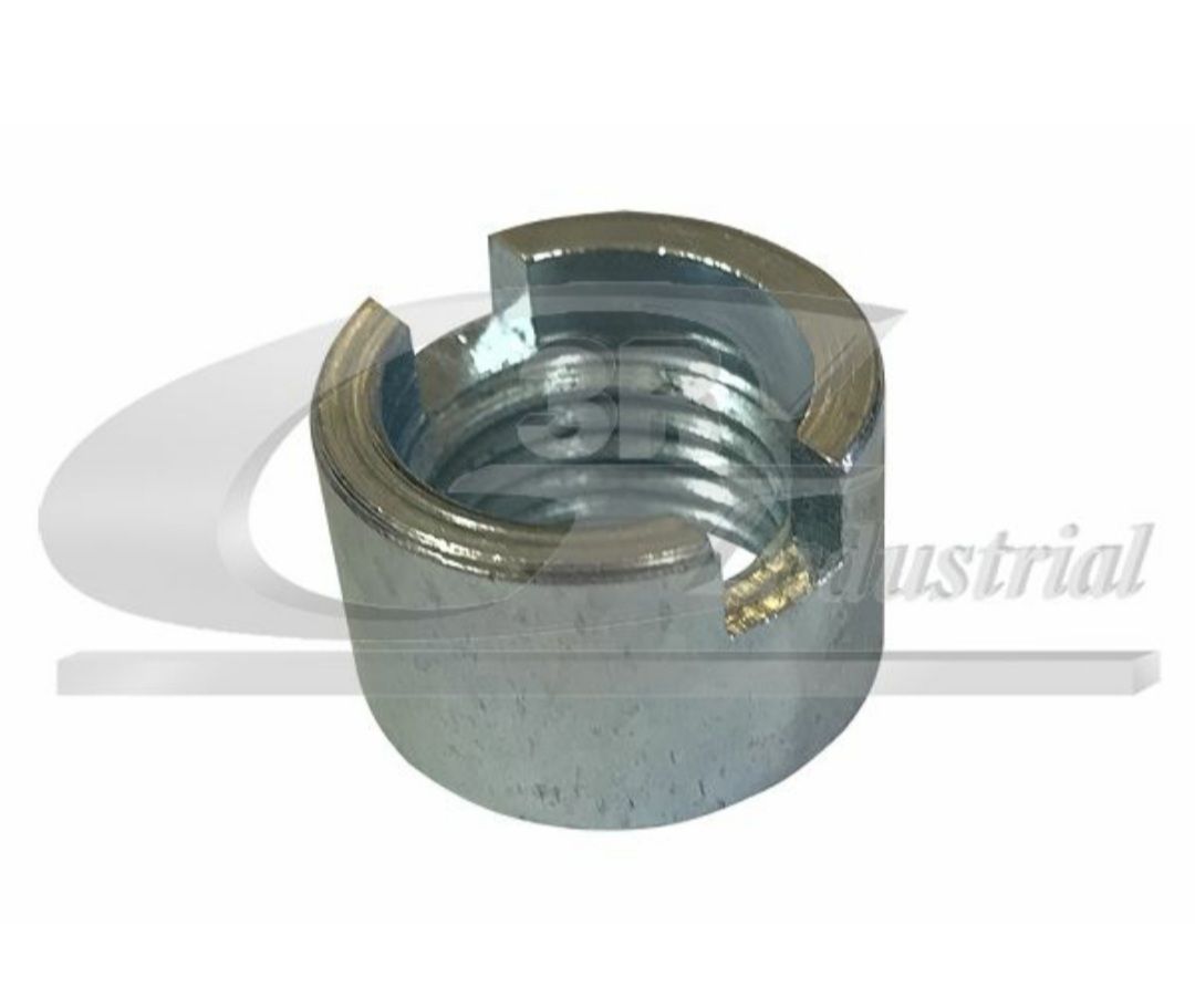

Det är nu du behöver ett specialverktyg, under fjäderbenslagret sitter en special/spårhylsa. Har du tur kan du knacka loss den försiktigt med ett dorn, men den måste vara hel till att du ska få ihop det igen. Sitter den tillräckligt löst kan du försöka gänga loss den med en näbbtång i spåren.
Visa bilaga 525450
Som weldion skrev är ditt okända verktyg för att demontera spindelled samt styrled från spindeln.
Ang handbromswirearna måste du in i trumman för att kolla varför det inte rör sig, det är troligtvis inget fel på dom utan att backarna har rostat fast i trumman som någon annan också skrev, därför kan dom ej röra på sig.
Mvh Patrik
Mycket tack för hjälpen Patrik, det var helt tydligt! Ska göra precis som du säger (men först försöka starta bilen och köra till besiktning). Och kolla vad jag hittade:
En ny stötdämpare :)

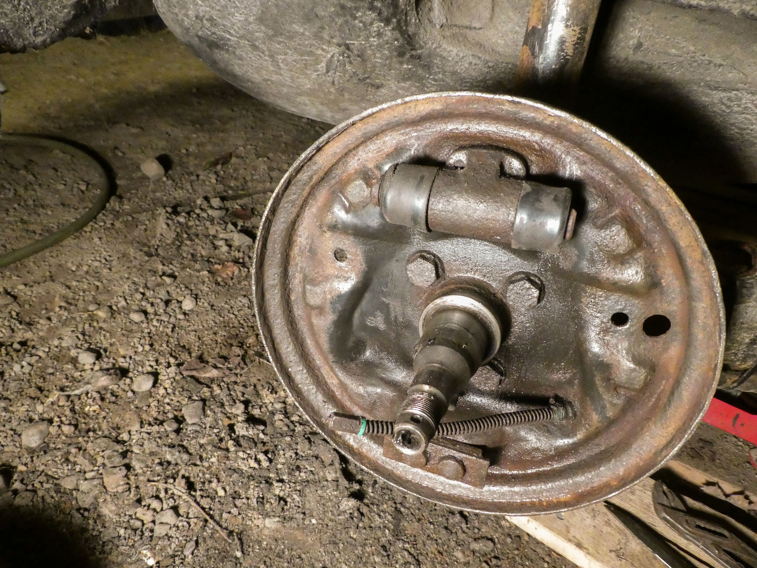

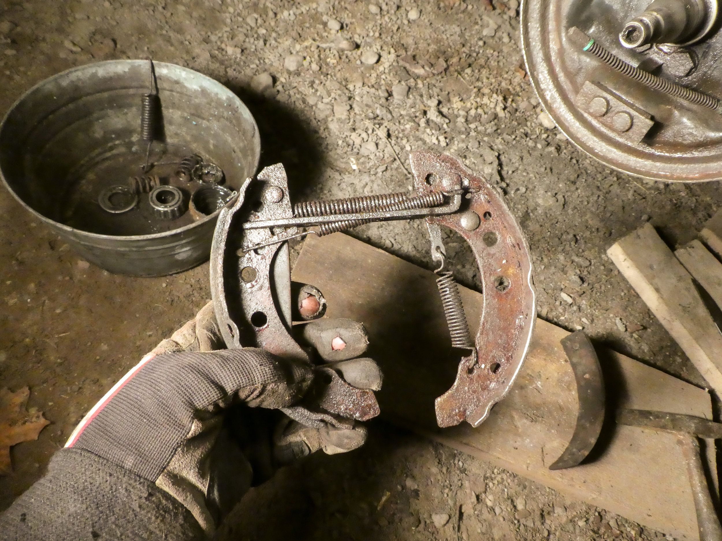

Öppnade idag bromstrummorna på båda bakhjul. Den ena ser bra ut, men den andra är skitig, rostig och bromsbelägget sitter loss så jag får byta bromsbackarna.
Härligt att kasta skitet.
Kanske även hjulcylindern för en av dammtätningen har en spricka. Är bara en liiite spricka så vet inte om det behövs omedelbart. Vill inte gärna byta den nu för då får jag också lufta hela bromssystemet, eller hur? Och vill gärna först veta om bilen är värd jobbet och om det går att starta/köra.
Men byta bromsbackarna ska jag iaf göra, det är lätt. Och billigt för Skruvat har rea: 2 bromsbackarsats, 2 hjulcylinder, monteringssats plus bromsfett är nu bara 516kr. ?

Nån annan vet säkert bättre men undrar om det inte är svårt att byta backar och cylinder bara på en sida och få jämn bromsverkan som går igenom en besiktning.
[OT] Stora Golf Mk2 bilmektråden
Har för mig att det får skilja 30% mellan bromsarna på samma axel och det går nog uppnå så länge det är hyggligt friskt på båda sidor. Bäst är ju såklart att renovera båda sidor till nyskick, men....
Visa bilaga 525758
Visa bilaga 525759

Kanske hade snickaren en spikpistol
Har iaf inte hittat. Men några år till och huset blir 100 år, så kanske det har bott en slaktare här med. Iaf jägare för det finns en .. jo vad heter det på svenska.. en grop med runtom en vägg av stenar var man kan sitta i. Den finns bakom boden i skogen och är ett utmärkt ställe för att skjuta när allt som går förbi.

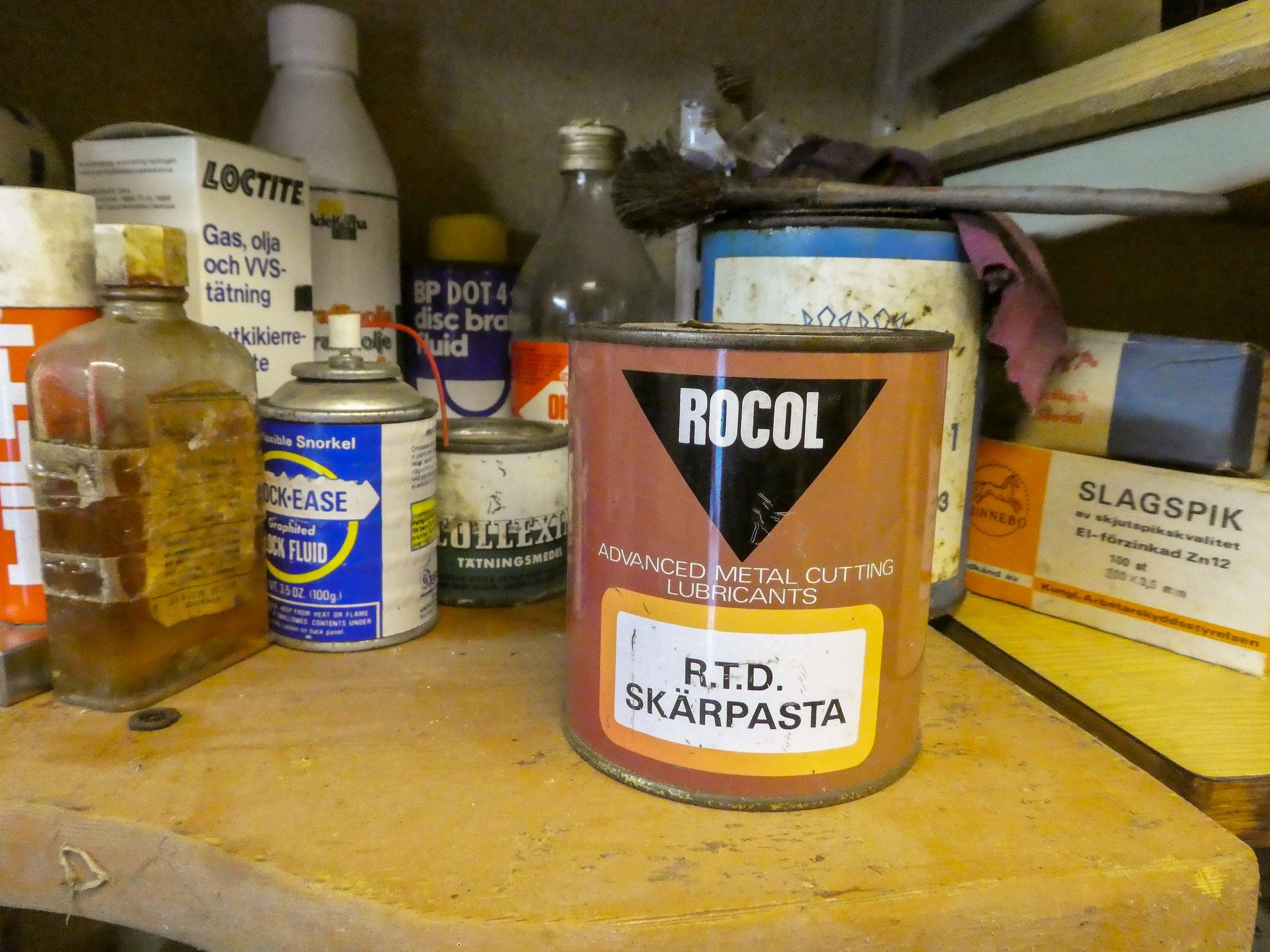

Trodde jag hade en burk antikärvpasta med men det är tyvär nåt annat: det är skärpasta. Förbannade svenska språket!
Men ska ändå köra nästa vecka till Biltema (köpa olja, filter och glykol) så ska kolla om dem har nåt liknande. Bra att ha i garaget.

Det visste jag inte, bra att veta. Men ska byta båda bromsbackar för man får ju alltid två för samma pris och de är lätt att byta.
Visa bilaga 525805
Ska också göra en .. ja vad heter det nu på svenska .. inköpsprislista? alltså skriva upp allt bilen behövs och hur mycket pengar det blir totalt. Kan vara smart att veta för ett nytt Mk2 projekt i framtiden :)
Skärpasta är ju bra att ha om man skall gänga i stål, så den burken kan ju få stå kvar.

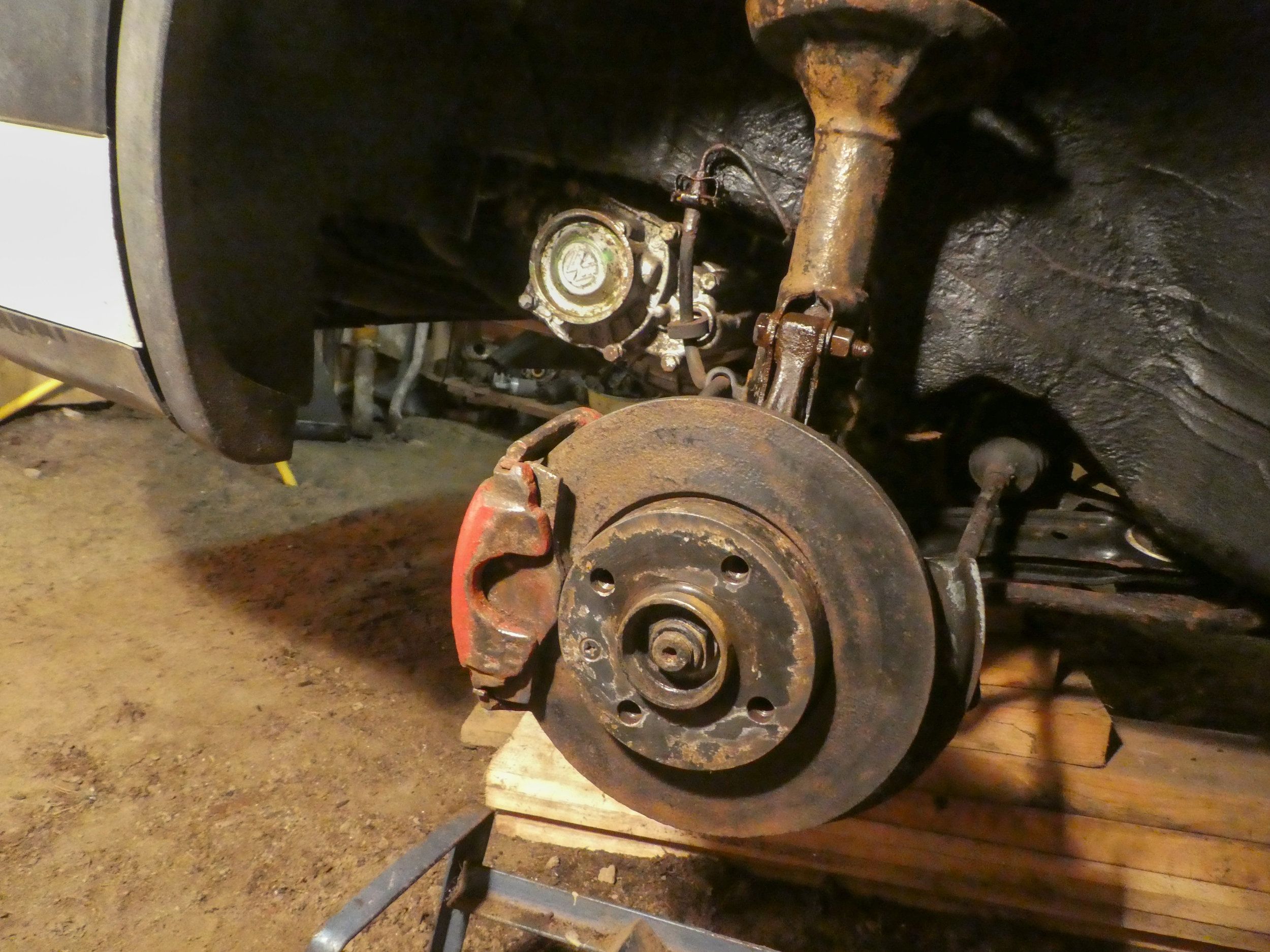

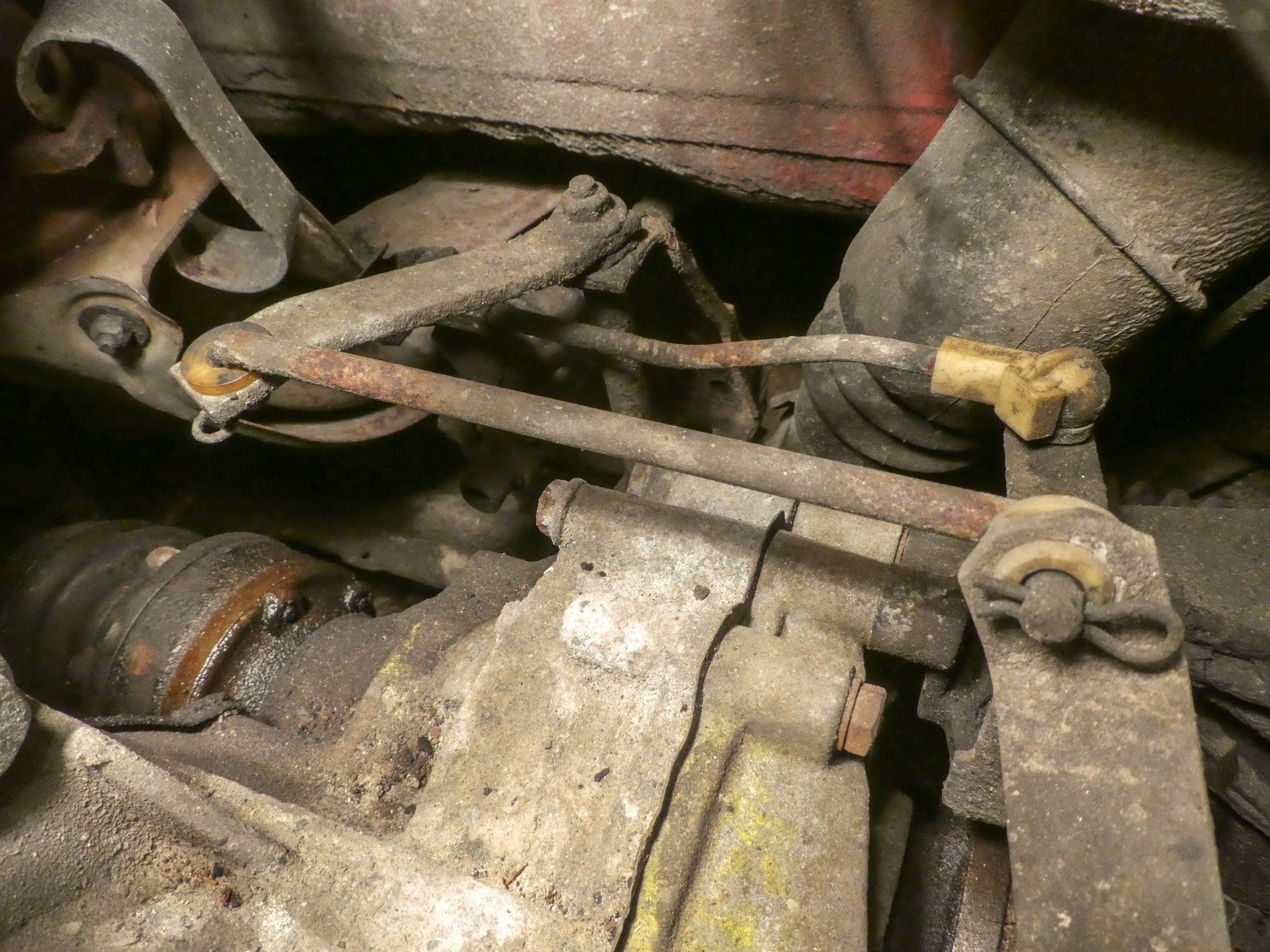

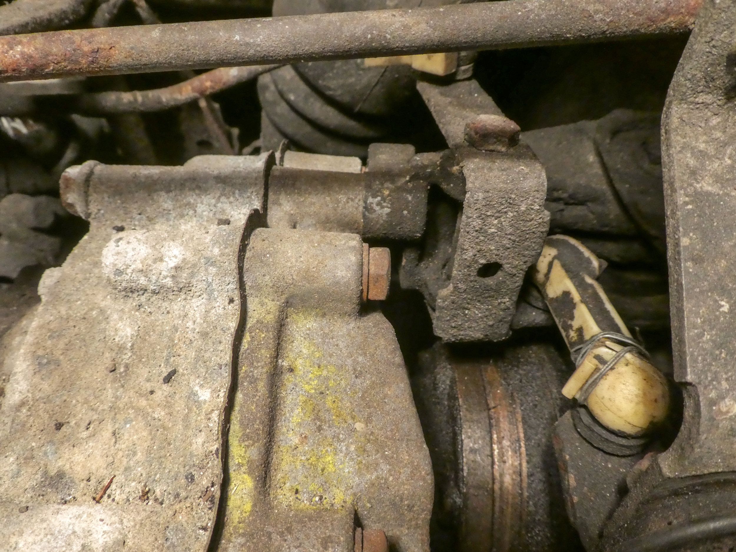

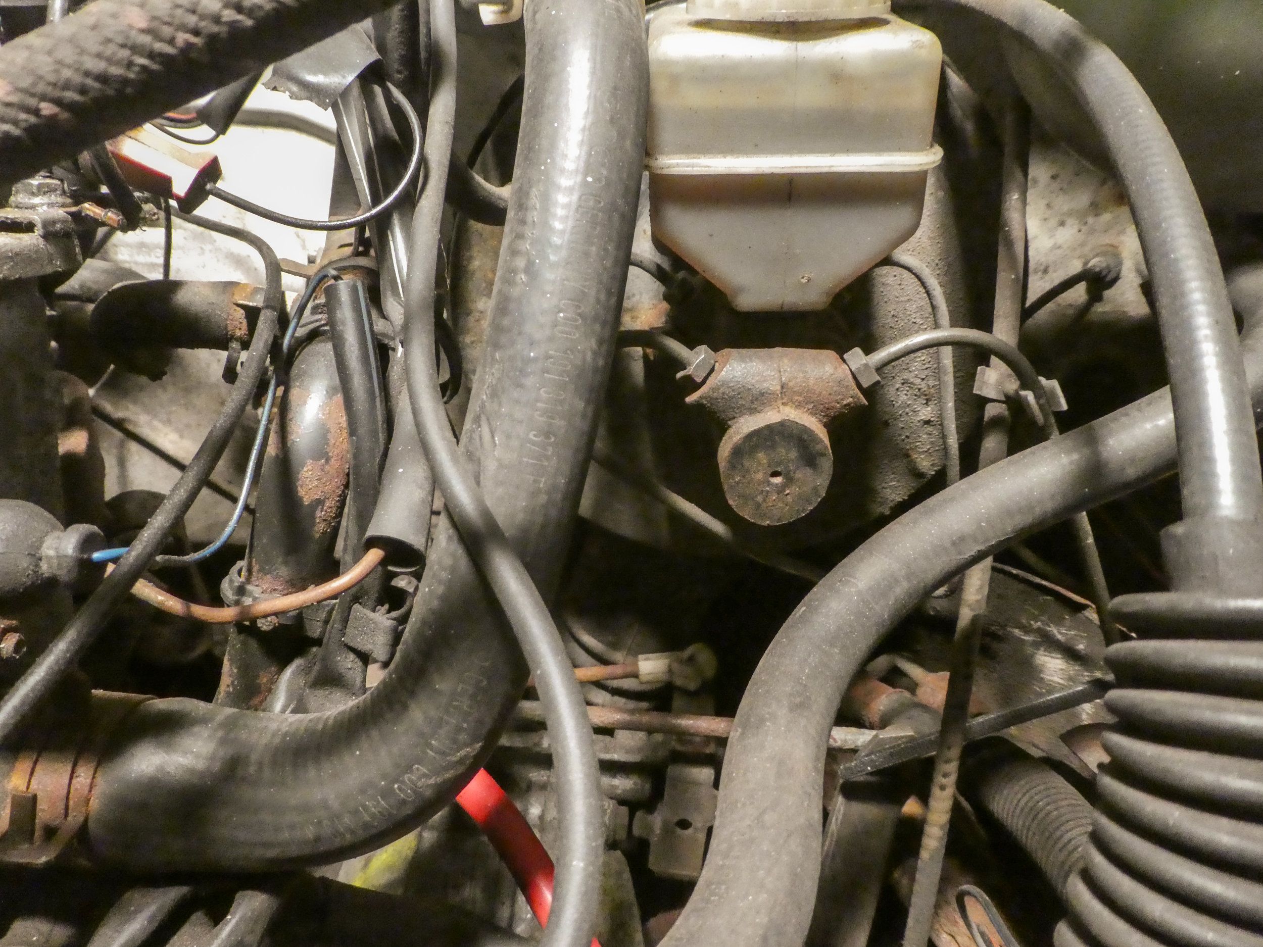

Tog bort framhjulen idag för att kolla eländet bättre. Men bromsbelägget ser bra ut, bara bromsslangen som måste byttas. Hoppas den vill lossna från bromsoken för det ser jävligt ut.
Får också byta bromsrör från bromsslang till huvudcylinder i motorutrymmet eftersom bromsrörsnippel på slangen ser ut som skit. Men är lite rädd för problem.
Cylindern ser bra ut men man vet aldrig för den är ju 30 år gammal. Och jag har aldrig rört en huvudcylinder, visste inte ens att den fanns, så det är lite ny för mig. En ny kostar förresten cirka 300kr, så det är inte mycket. Kanske bäst att byta den?
Vänsterbromsröret till huvudcylindern (sett från förarstolen) är kort men bromsröret till högerhjulet är mycket längre och kanske jobbigare att byta. Så tänkte istället att kapa av röret (vid bromsslangen) och koppla röret med ett annat rör till bromsslangen. Jag har nipplar/koningsverktyg os. Då behöver jag inte heller röra huvudcylinder. Låter som en bättre plan, eller hur? Eller får man inte göra så där simpel?
En annan fråga. De två bultar som jag får lossna för att ta bort stötdämparen, kan jag byta dem för två vanliga bultar? Nån som vet?

Du behöver ingen mutterdragare, det underlättar vid lossande av toppmuttern vid topplagringen då stötdämparen gärna snurrar med ( varför jag alltid köper nytt med tanke på pris kontra tid/arbete.
Ett tips när du lossar bromsslangarna från oken, klipp slangarna och sätt oket i skruvstädet, värm ordentligt och trä en ringnyckel över slangen cid infattningen, då lossar det enkelt.
Huvudbrimscylindern tvekar jag på att du behlver byta, sällan den går om det finns vätska kvar i systemet.
Mvh Patrik
Var försiktig om du värmer för att lossa slangarna. Skyddsglasögon är bra, även kapade slangar kan smälla och skvätta varm vätska. Annars +1 på kapa och använda ringnyckel. Till bromsrören finns speciella verktyg för att lossa med som kan vara bra att ha. Typ öppen ringnyckel med sexkantsgrepp på nippeln.
Rengör smörj och värm och var noga med greppet redan på första försöket, det har du igen sedan.
Om röret är dålig och måste bytas oavsett så är det dock enklast att kapa även det innan. Då kan man till och med få dit en sexkantshylsa.

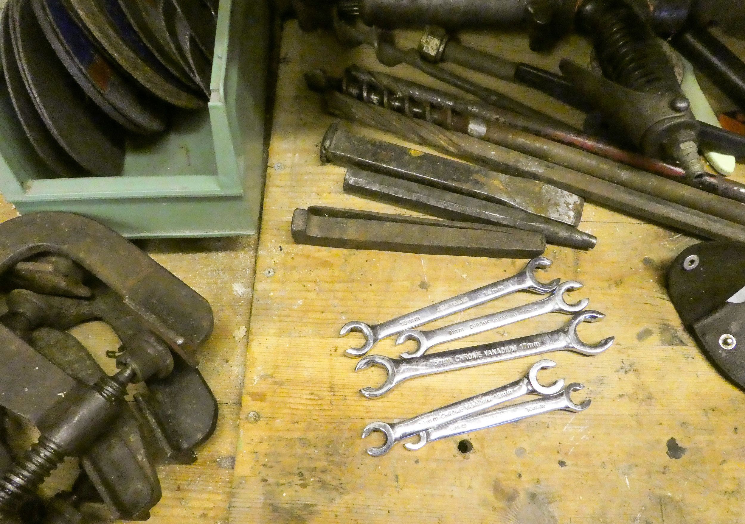

Ännu ett hett tips, färdiga bromsrör med nipplar i varje ände avsett för din bil kostar typ nada, inte värt att klabba med skarvar där heller.
Det visste jag inte, trodde man måste göra själv. Ska googla senare idag och slänga några bromsrör i kundvagnen. Tack! Och härligt att det inte behövs en mutterknack :)

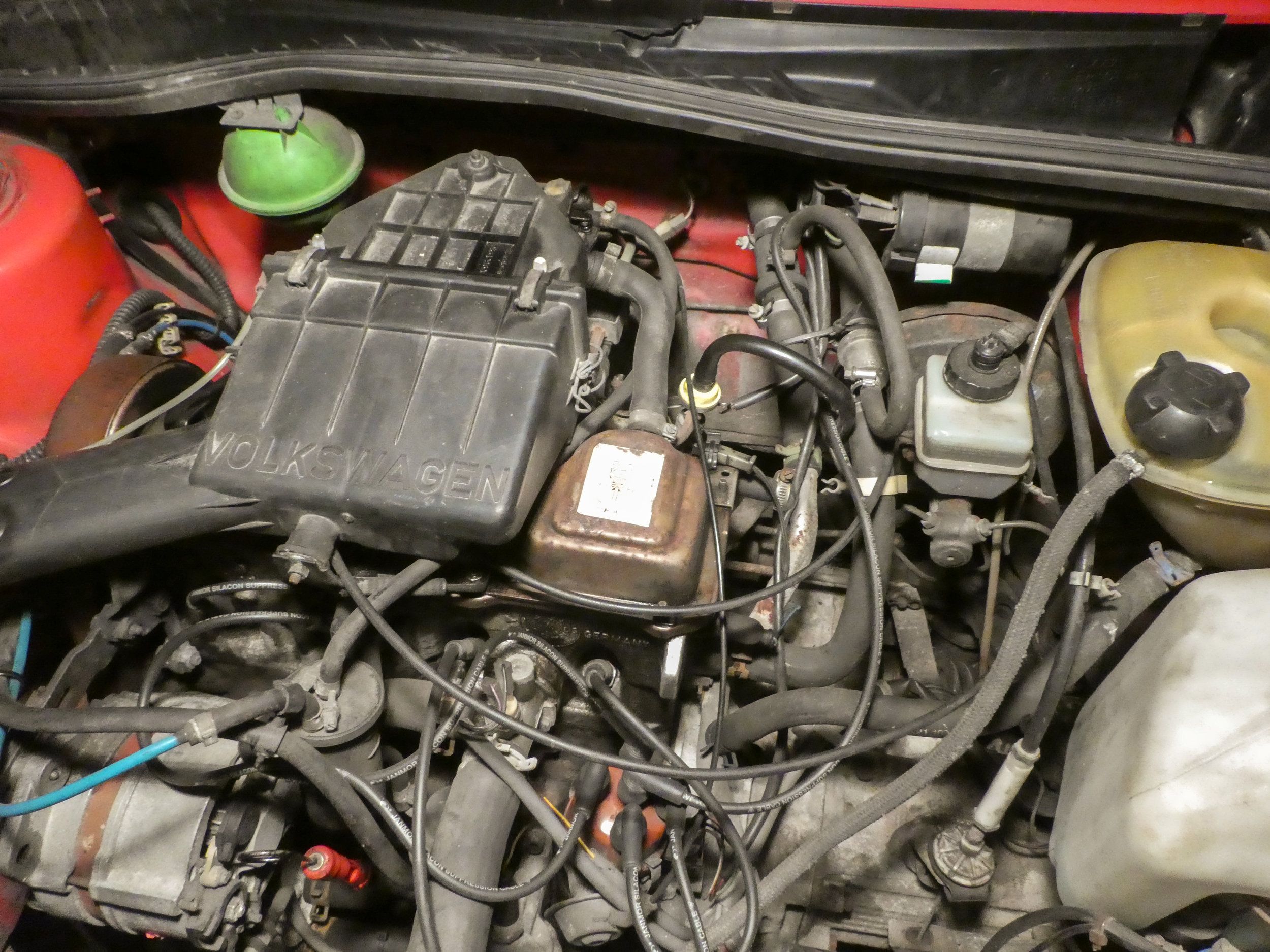

Tänkte krypa under bilen imorse för att kolla hur avgassystem och bränslepump ser ut, men det var för kallt i garaget. Enligt tempmeter 13 minusgrader men den hänger 1m högt på väggen och ligger inte som stackars jag på frusen mark. Kändes mer som -23. Men solen skiner nu så ska försöka igen, så snabbt ger man inte upp!

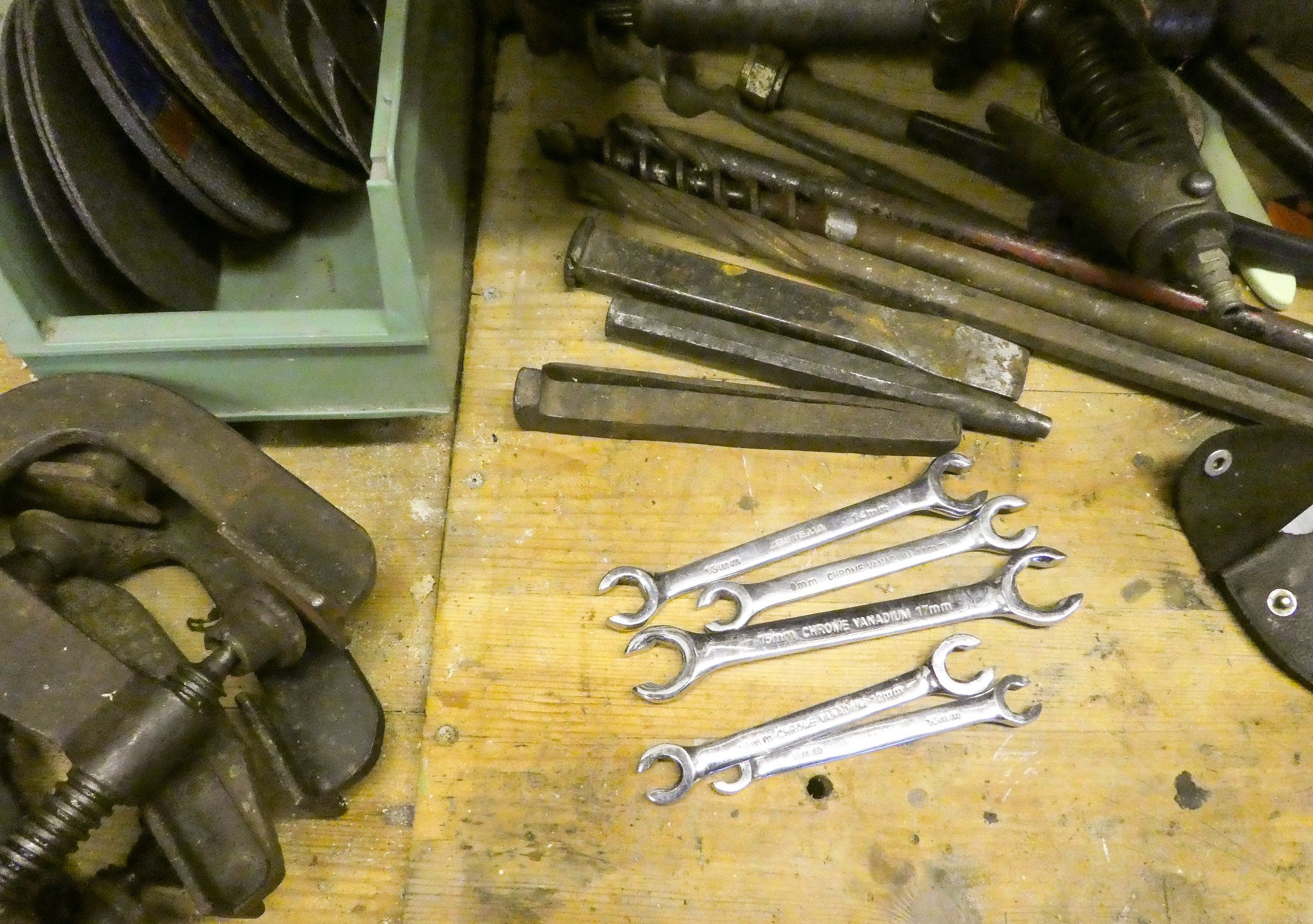

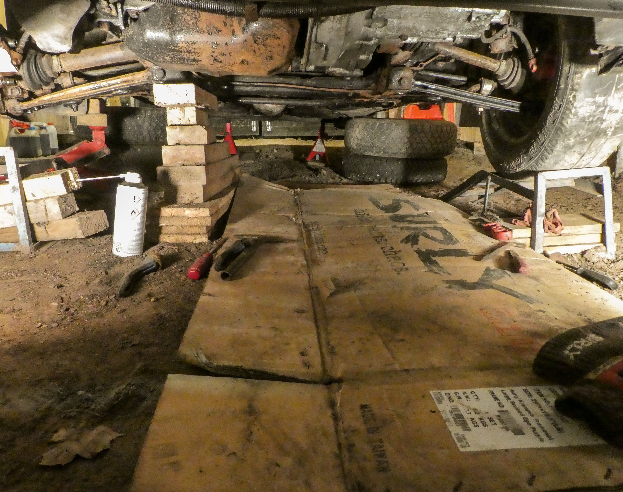

Visa bilaga 526126

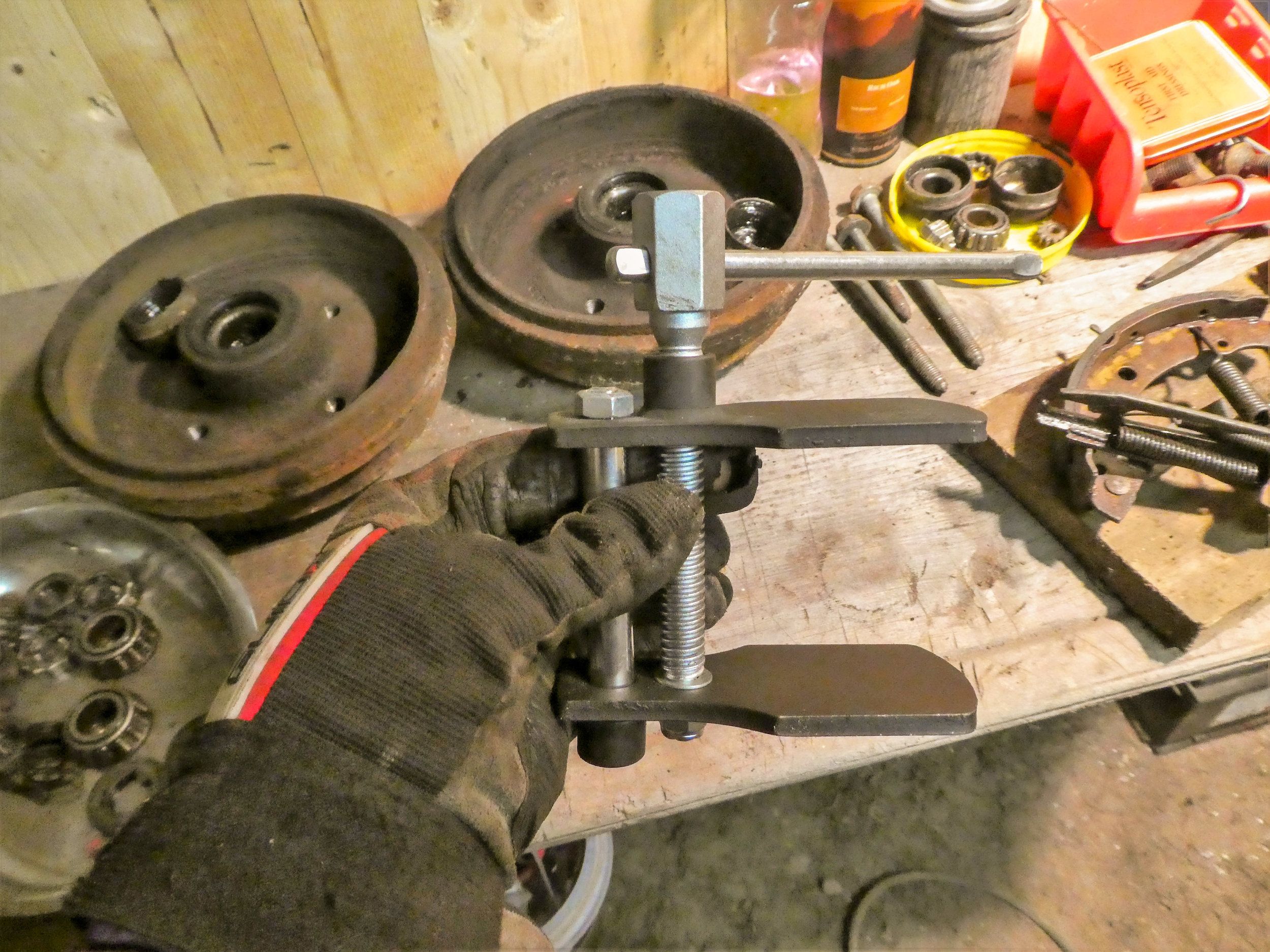

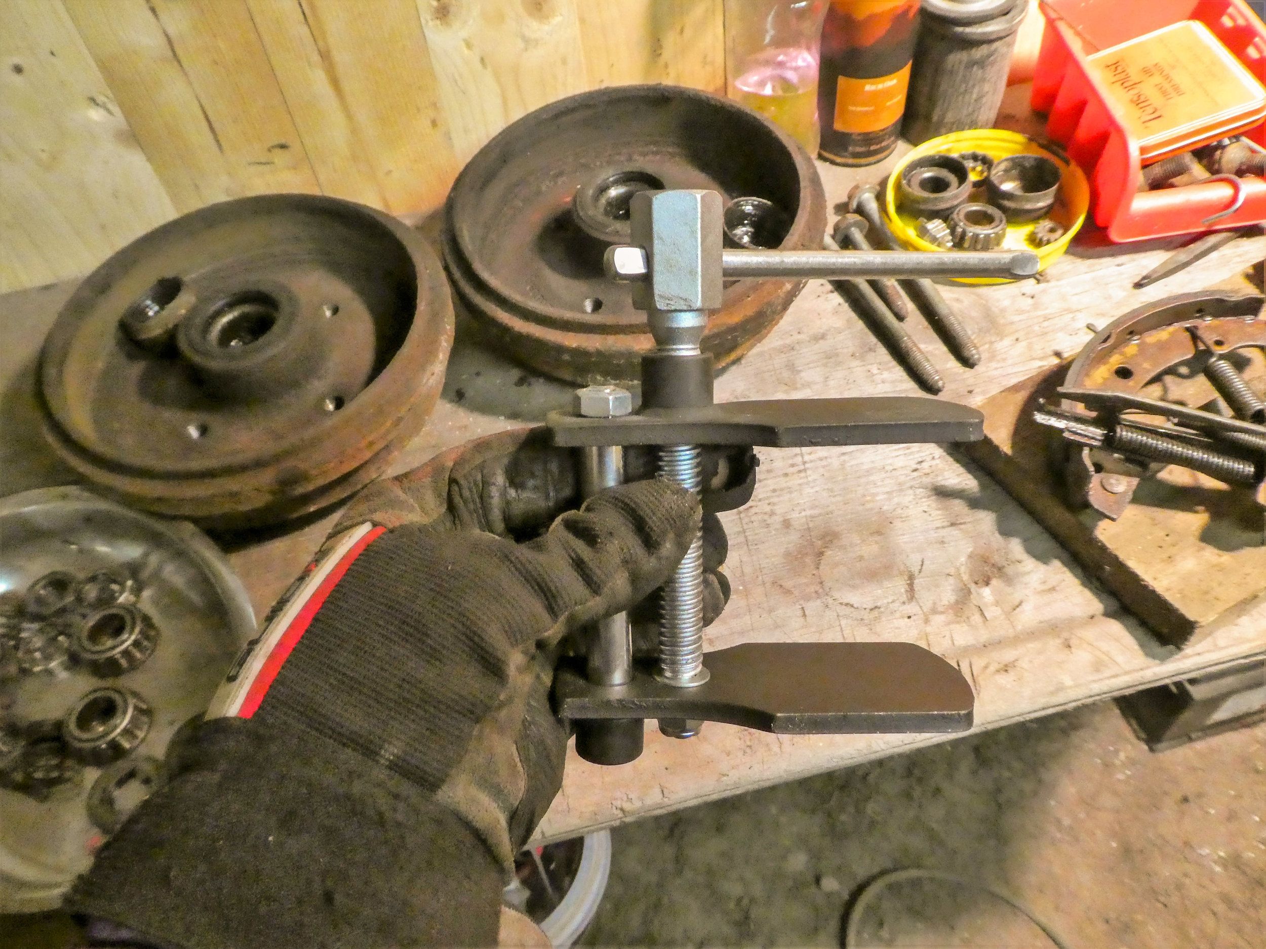

Hittade det här verktyget som jag inte vet vad det är. Det ser helt ny ut, alltså som om den aldrig har använt så kanske det är en dum grej? Nån som vet vad det är?
Idag är det ännu mer minusgrader i garaget men jag får ändå vänta på bromsbackarsats så kan inte göra nåt. Jo, kan byta några avgasklämmor som är mycket rostiga men vill först starta motor och köra lite. Om allt funkar då tänkte jag byta bromsslangar/rör, bromsvätska, motorolja, glykol och kanske även båda stötdämpare och då köra till bilbesiktningen. Hoppas jag gör rätt ordning, blir spännande.
Visa bilaga 526305
För att pressa in kolvarna i bromsoket när man byter bromsbelägg!

Jo, de glömde jag förstås. Men kanske finns det några reserv i garaget, ska kolla imorgon, tack!

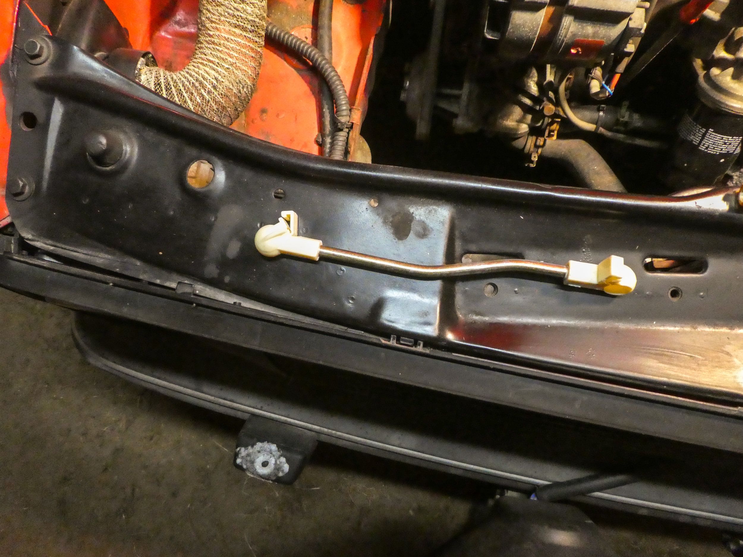

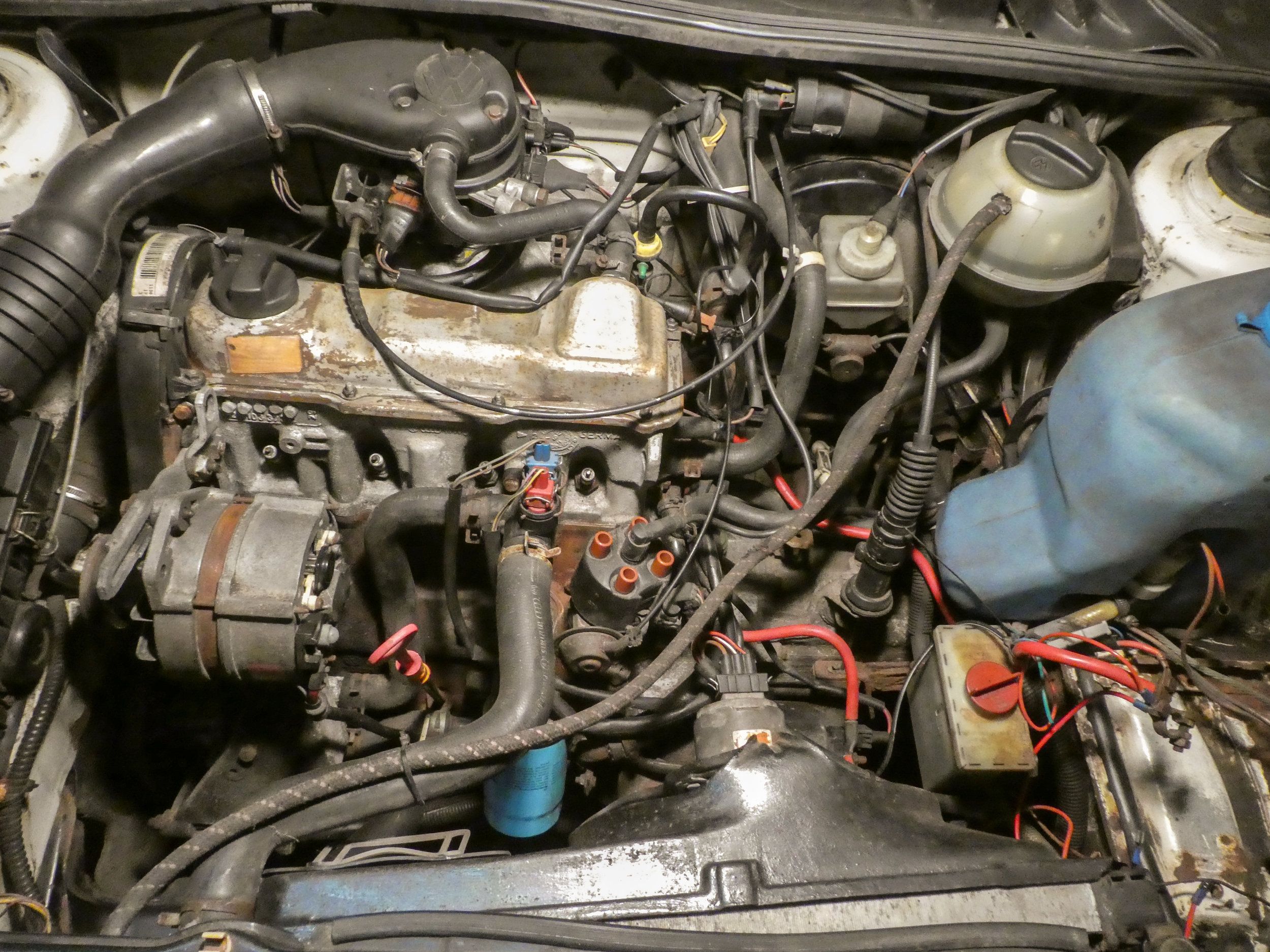

Bra att det finns en Mk2-tråd för jag har plötsligt växelproblem med min röda golf. Den växlar alltid fint och mjuk men idag var det lite kaos.
Först ville den inte i 5:an, men när jag kollade och inte såg nåt konstigt, trodde jag att det måste vara ett litet -20graderproblem och det löser sig när olja blir varmt. Försökte då köra bort igen men fan också, växellådan ville inte i backen. Tur att bilen kunde rulla själv bakåt så det gick att komma på vägen igen, men efter några minuter körde motor i friläget och ville bara växla i 4:an. Det gick att trycka ner spaken och till vänster/höger men det hände ingenting.
Det lyckades att köra hem och jag kollade nu växelhävarmarna (tror dem heter så på svenska?) men ser inga konstigheter så nu undrar jag vad det kan vara?
Lite svårt att ta bilder för växelhävarmarna sitter lite gömda under slangar och bromsvätskebehållaren:
Finns iaf två hävarmar, en långa ..
och den här korta, som sitter fast med lite järntråd.
Har en ny hävarm (mycket suddigt bild men jag och mobilen frös) och hoppas att den passar för jag vill för säkerhetsskull byta den. Har också den korta hävsarmen i en donatorbil så den kan jag också byta. Och ska rensa skiten lite. Vad kan jag göra mer, nån som vet?
