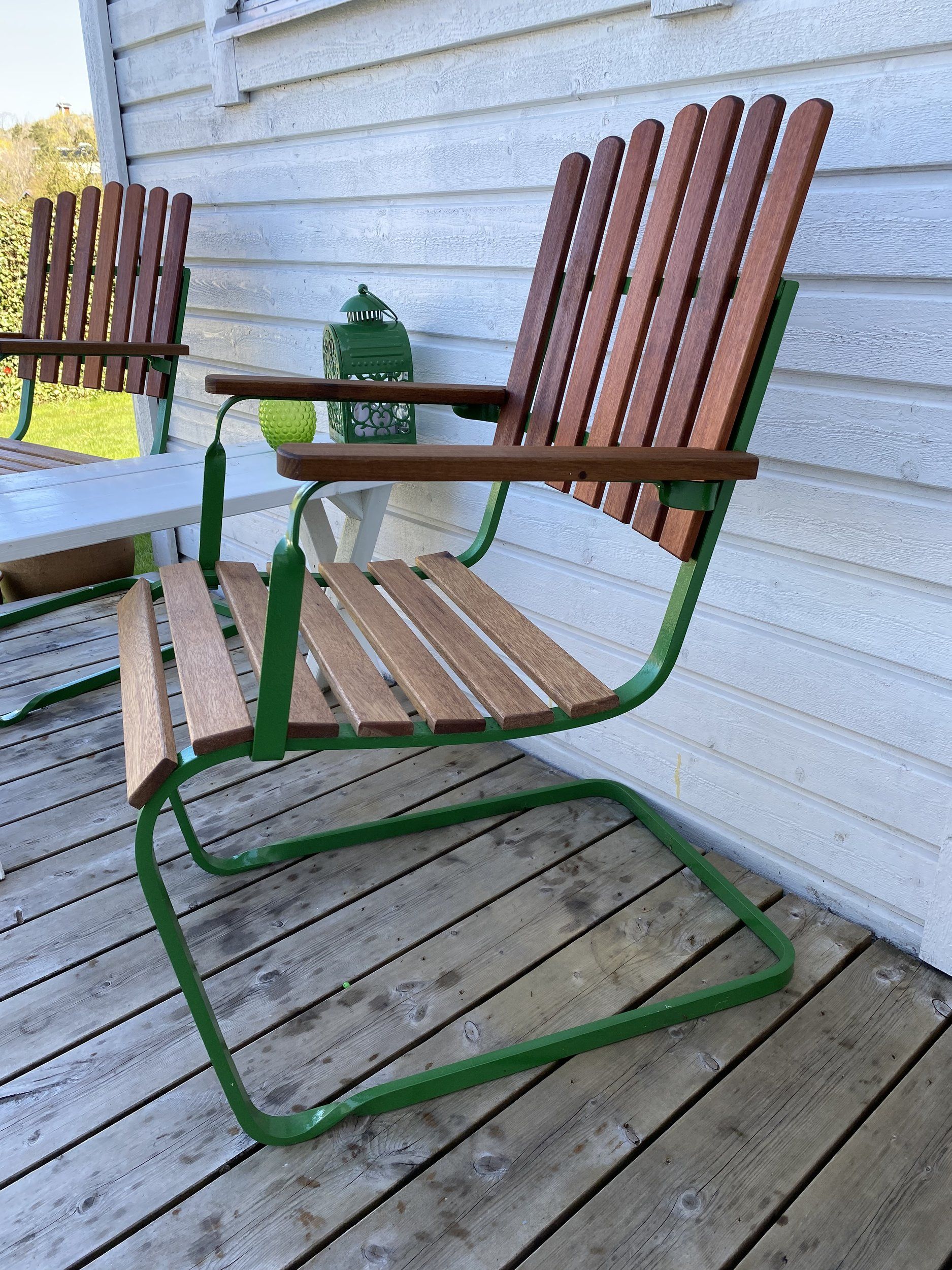

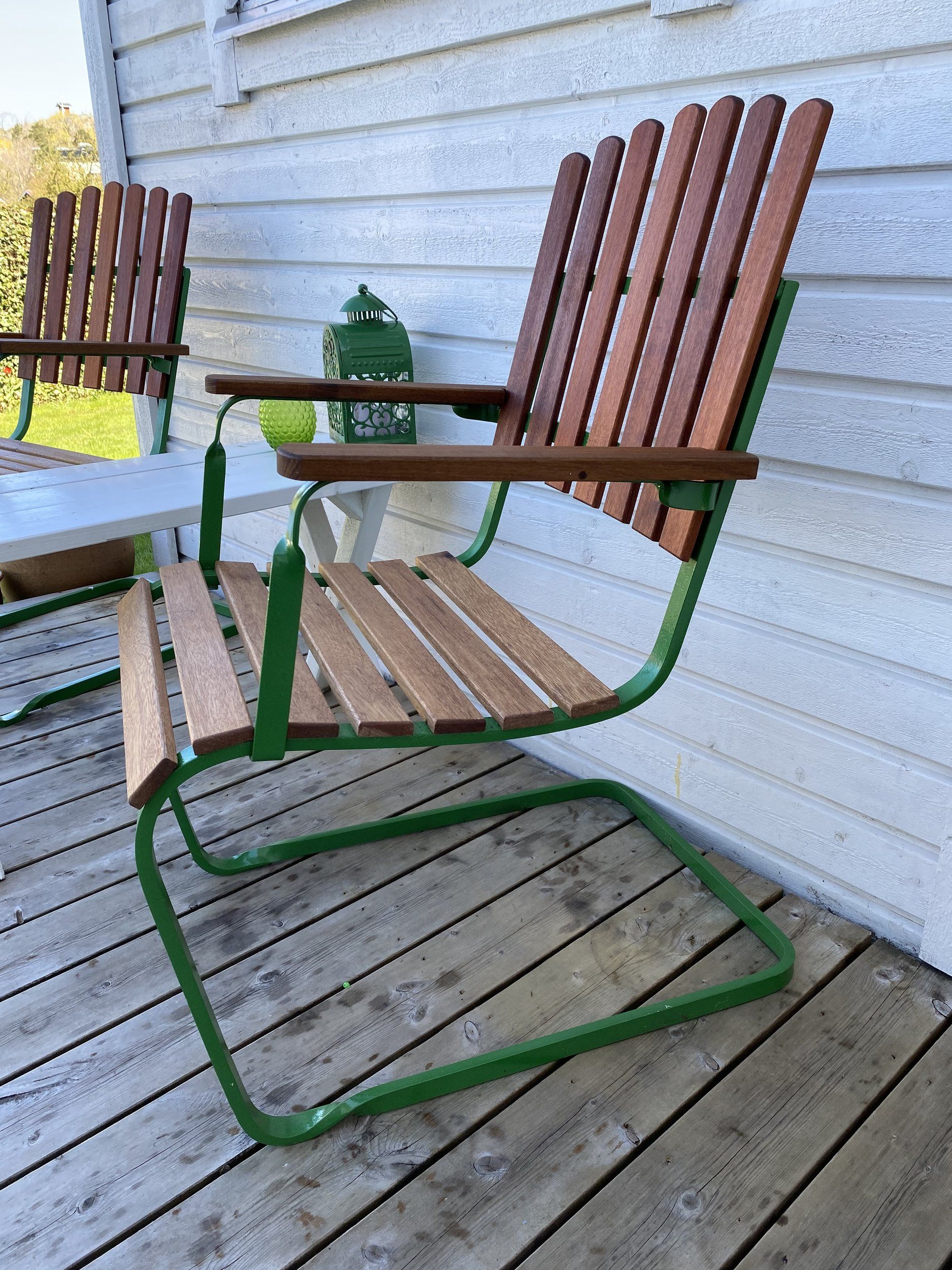

Eftersom yardsaletråden har spårat ur, och jag var en bidragande orsak, skapar jag denna där vi kan snacka renovering av trädgårdsmöbler. Jag håller dock titeln öppen även för nyare stolar som inte är gjorda av stål och trä. På så sätt blir det ju ingen urspårning om någon vill prata om möbler i aluminium och plast. Tex har även jag sådana :-)
Lägger in några bilder på mina, och lite info jag fick av @Kashmirsocialist
"Den röda fåtöljen är en A2. Den har från början varit grön med fernissad furu och är yngst av de tre, tillverkad 1952-62. De två brandgula A2:orna är från 1940-51 och soffan (Soffa 6) är från 50-talet. De brandgula är inte stapelbara men har däremot den typ av armlän som stapelbara modeller brukar ha. Det kan vara en övergångsmodell - har stött på sådana en gång tidigare. Ta en bild underifrån på armlänet så jag ser hur det ser ut."
Edit: Lite syftningsfel
[OT] Stora tråden för trädgårdsmöbler
Grythyttans kvalitet motsvarar tyvärr inte ryktet, och det finns bättre möbler i samma genre. @ostrand har riktigt fina från Herman Persson.
Men Grythyttans riktigt tidiga grejer är i väldigt god kvalitet. Här är en handsmidd ”Trädgårdsfåtölj modell A”, alltså föregångaren till A2. 89 år i år och still going strong. Väldigt ovanlig - höll utkik i flera år innan jag hittade två stycken ett par mil hemifrån. Galet.

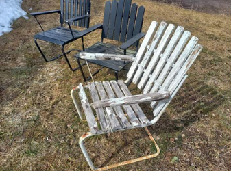

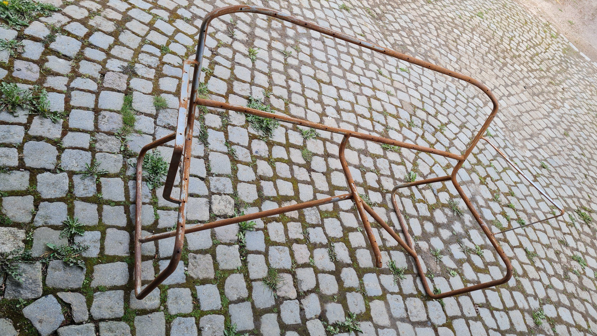

Vi ska ju måla stommen till soffan, rekommenderar du att blästra och lämna in på pulverlack eller ska jag låta frugan måla med hammarlack?
    1.2 MB · Besök: 188
Hammarlack är ett synnerligen dåligt alternativ då den flyter ut för dåligt. Kör Bengalack (finns på Colorama) - mycket bättre. Jag brukar använda stålborste på vinkelkapen för att avlägsna all gammal färg och sedan grunda med zinkspray från Biltema.
Ska du lämna in är nog pulverlack lite onödigt, det räcker med blästring och vanlig lack.

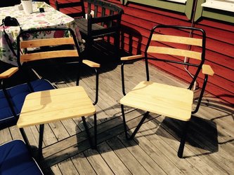

Jag har ett gäng, fem stycken, sådana här stolar där stålstommen är bra men trädelarna behöver bytas ut. Från femtio-sextiotalet gissar jag men det är inga Grythyttan. Vad är rimligt att begära om jag lägger ut dem till försäljning?

Bror Carlssons manufakturaffär i Norra Össjö. De började tillverkas 1956, dina är från 1960-64 (ungefär). Kvaliteten är överlägsen Grythyttan från samma tid. Ska kosta 700-900 kronor styck i detta skick. Fåtöljerna är gjorda för att kunna staplas i varandra, det bakre röret i benställningen ska kunna tas bort. Ofta har det rostat fast och det krävs gasolbrännare och slägga för att få loss det.

Det var inte dåligt, kanske behåller dem ändå. Vilket träslag är bäst att göra sitts och ryggstöd av? Har riktig såg och hyvel så det är en enkel sak egentligen om jag tar hem lite lövvirke, för jag antar att fur inte är det rätta.

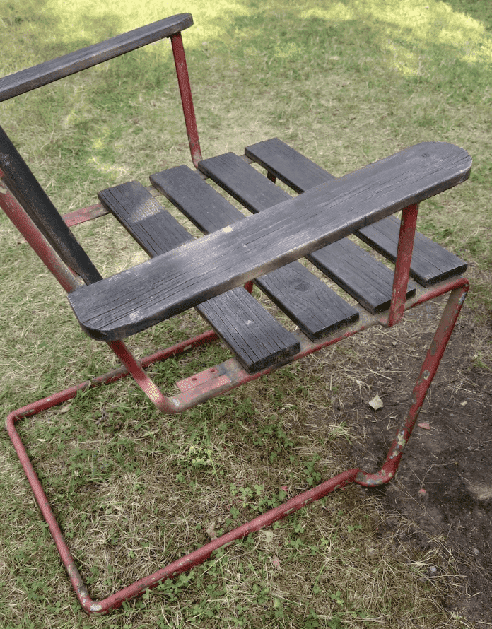

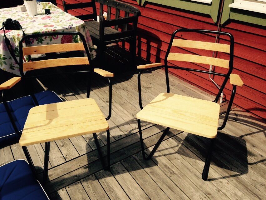

Hittade till slut en dålig bild på vår utegrupp, tagen med min gamla suddiga mobil. Vad kan det här vara tror du @Kashmirsocialist ? Stommen är av ganska simpla rör, men träet är bra kvalitet och har en fin detalj med det vid handen nedsvängda armstödet.

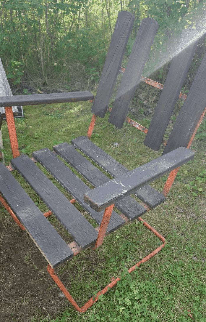

Maken till hopplösa bilder man hade, ska försöka ta bättre när vi är uppe nästa gång. Folk envisas med att sitta på stolarna på alla foton :) Men någon gissning om vad det är för något vi har här?
Haha, samma ju!
Och vänta lite nu, är det alltså så att dessa är stapelbara om man bankar ut bakre delen av bågen?
Båda grupperna är sannolikt från Brafab, jag har renoverat ett par såna. Det är originalfärgen på. Kvaliteten är sådär, de är troligen tillverkade i slutet av 60-talet.
Och nej, de är stapelbara helt utan bågknack. Det är @aben som har röret där bak. Eller ja, inte han, utan hans fåtöljer.
Originalet var i bok, senare i furu. Bok är inte bra då det rör sig mest av alla svenska träslag.

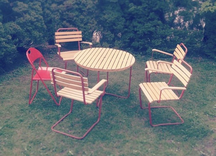

Nu har jag googlat skiten ur min grupp en stund, men hittar inget. På Brafabsökningar får jag upp Abens stolmodell rätt ofta? Anywho, det blir väl att försöka slipa rent både stommar och trä för att sen impregnera och lacka. Vill gärna behålla trät träfärgat pga trä är fint. Intressant och olyckligt dock att Bokträ tydligen inte alls lämpar sig för utomhusbruk.
Google är meningslöst när det gäller detta, tyvärr. Men som sagt, troligen är det Brafab som tillverkat din grupp. Företaget fick sitt nuvarande namn 1975, tidigare hette de Bror Carlssons Manufakturaffär och hade inga kataloger utan sålde direkt till affärer, bland annat på mässor. Därför finns inga faktauppgifter tillgängliga. Jag har däremot intervjuat Rolf Brorsson som drev Brafab under många år och är son till Bror Carlsson.
Modellen som @aben har nytillverkas sedan tiotalet år som ”56:an” med en annan typ av stomme som har liknande svängda ben som originalet. Det var föregångaren till 56:an som hade bokbrädor, du och @MagerValp har troligen furu eller björk i era.

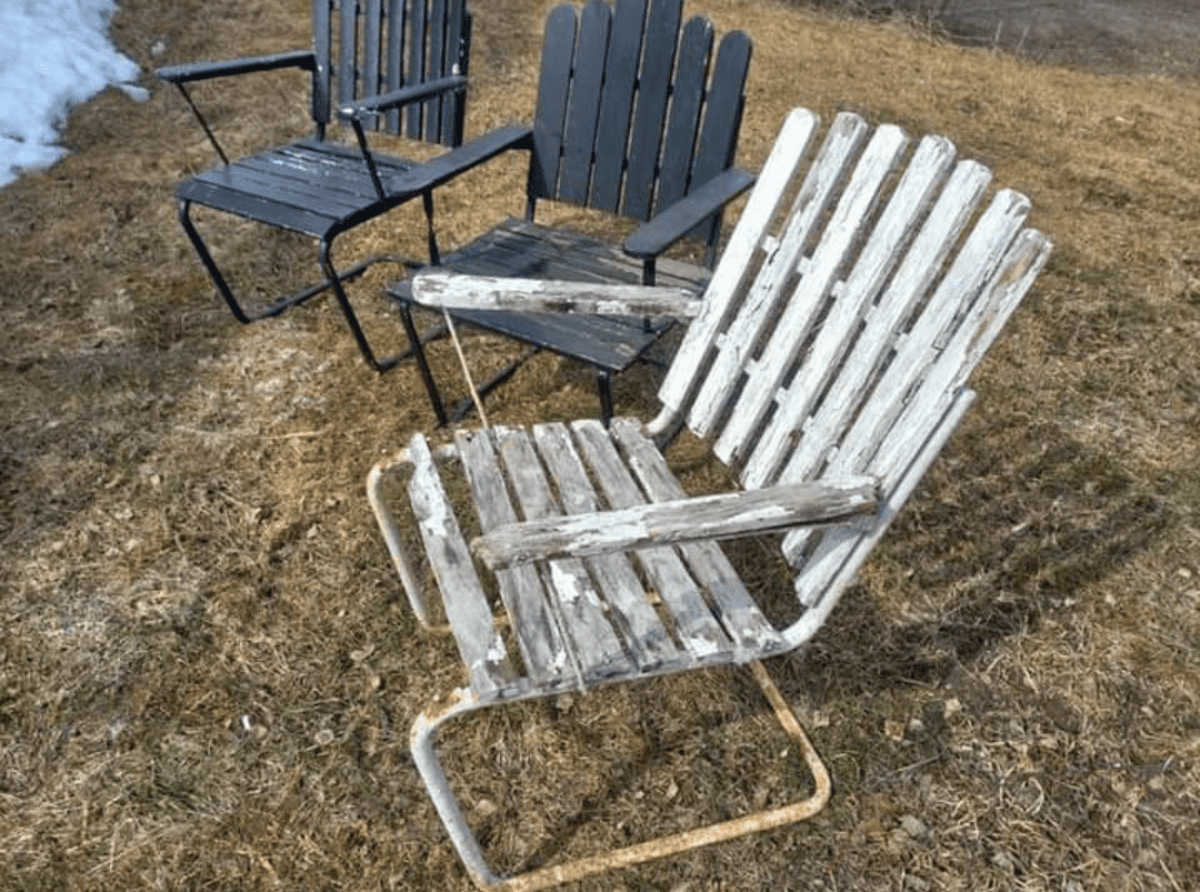

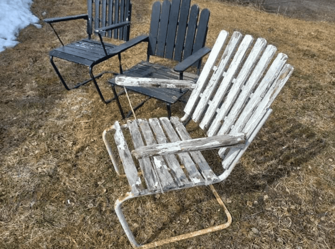

Av mån anledning så har jag börjat kolla annonser efter trädgårdsmöbler istället för cyklar ?
Är dom här nått att ha?
Stolen i förgrunden och den längst bort är fåtölj TA från Hedbergs verkstäder i Osby. Stommen är helt i stålrör, men relativt kraftiga sådana, och kan vara värd att renovera. Problemet är att Hedbergs i ett anfall av spariver sköt fast sittbrädorna med popnitar rätt igenom rören, vilket gör att det inte finns skruvhål på undersidan stommen.
Den i mitten är Grythyttan A2 1936-39 med nitad stomme och sex brädor i sits och rygg. En mycket fin fåtölj som du bör ta hand om så fort som möjligt.

Vad ligger i kvalitetsbegreppet här? Vi pratar ju ändå om utemöbler som fortfarande är trevliga att sitta i efter 50+ år.
Nej, 56:an är en modern fåtölj. Jag tvivlar på att den kommer att vara bra att sitta i efter 50 år.
Om du menar möbler av den typ som du har så är problemet att de är hybridmodeller, benställningen är i fjäderstål men resten av stommen i stålrör, där det rundvalsade fjäderstålet har stoppats in i stålröret och fästs med en svetsloppa. Stålrör tunnas ut när de böjs och det är i böjarna som det brukar rosta hål. Ett typiskt ställe är i framkant på armlänsstagen.
På så sätt är kvaliteten betydligt sämre än till exempel Herman Perssons och Tropiks massiva fjäderstål.

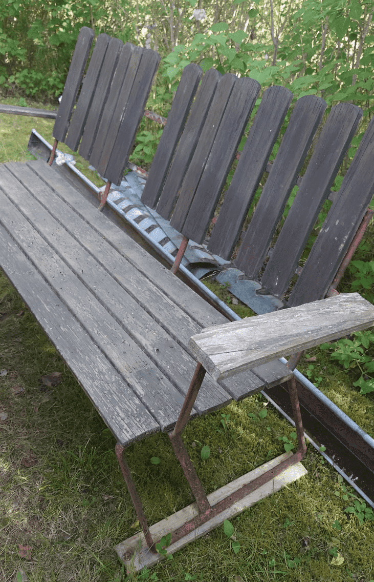

Vågar sig mäster på att bestämma dessa? Har renoverats men tror att se ursprungliga brädorna använts som förlaga
Modell ”Böjen” från Brio Sommarmöbler. Brukar förekomma tillsammans med bord modell ”Rondo”. Serien bytte namn till ”Robust” i mitten av 1970-talet. Då var stommen oftast vit med trären furu, tidigare var det rätt vanligt med blått och rött trä.
