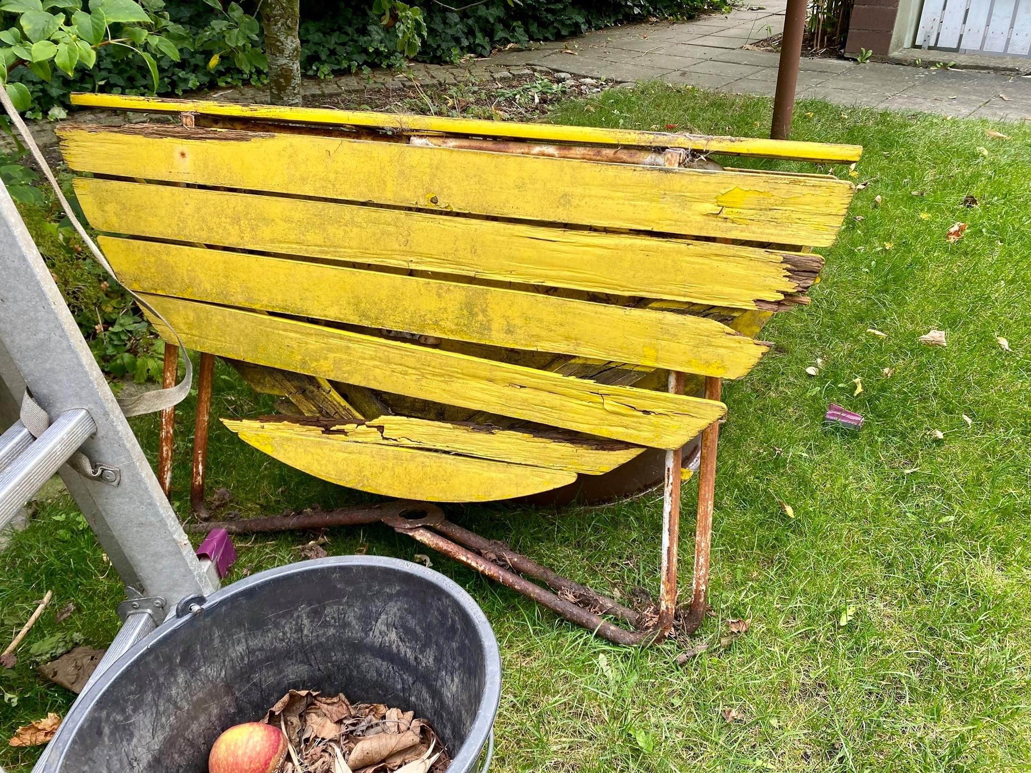

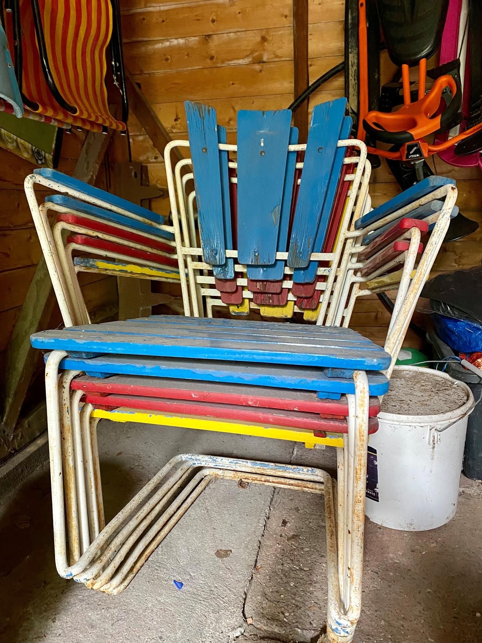

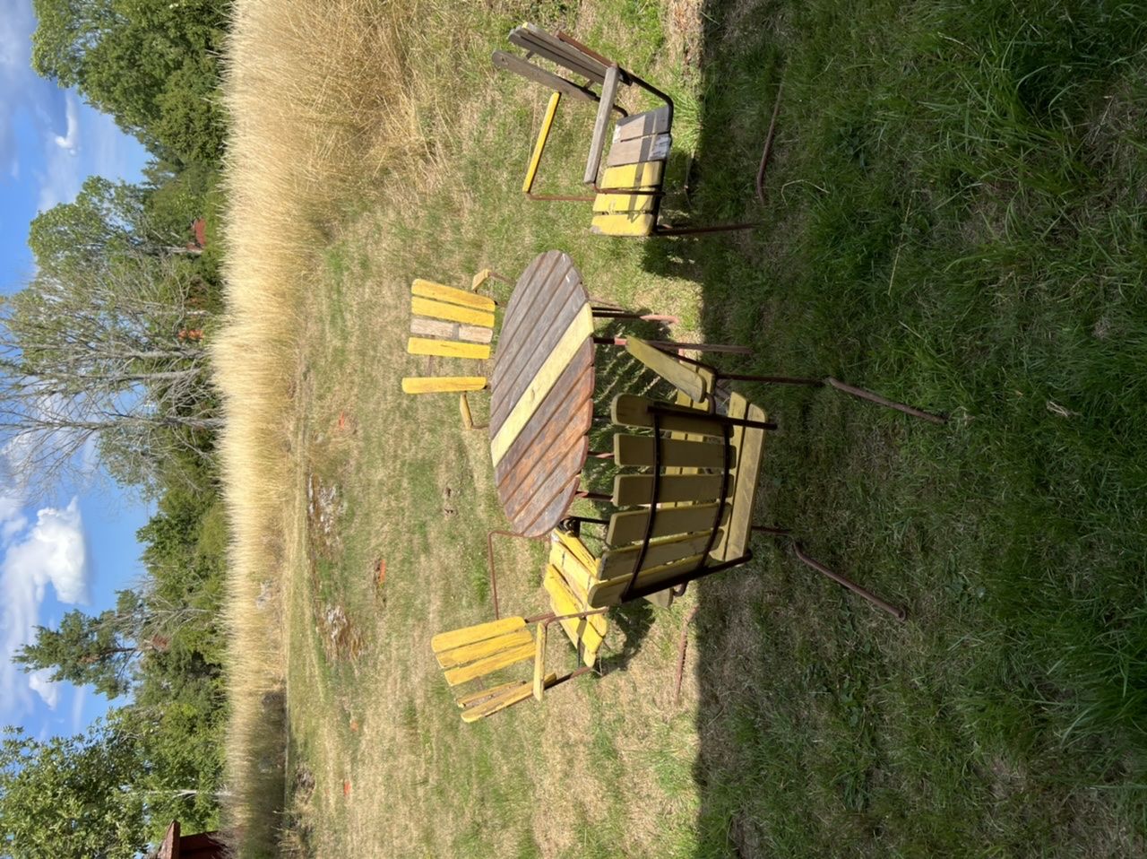

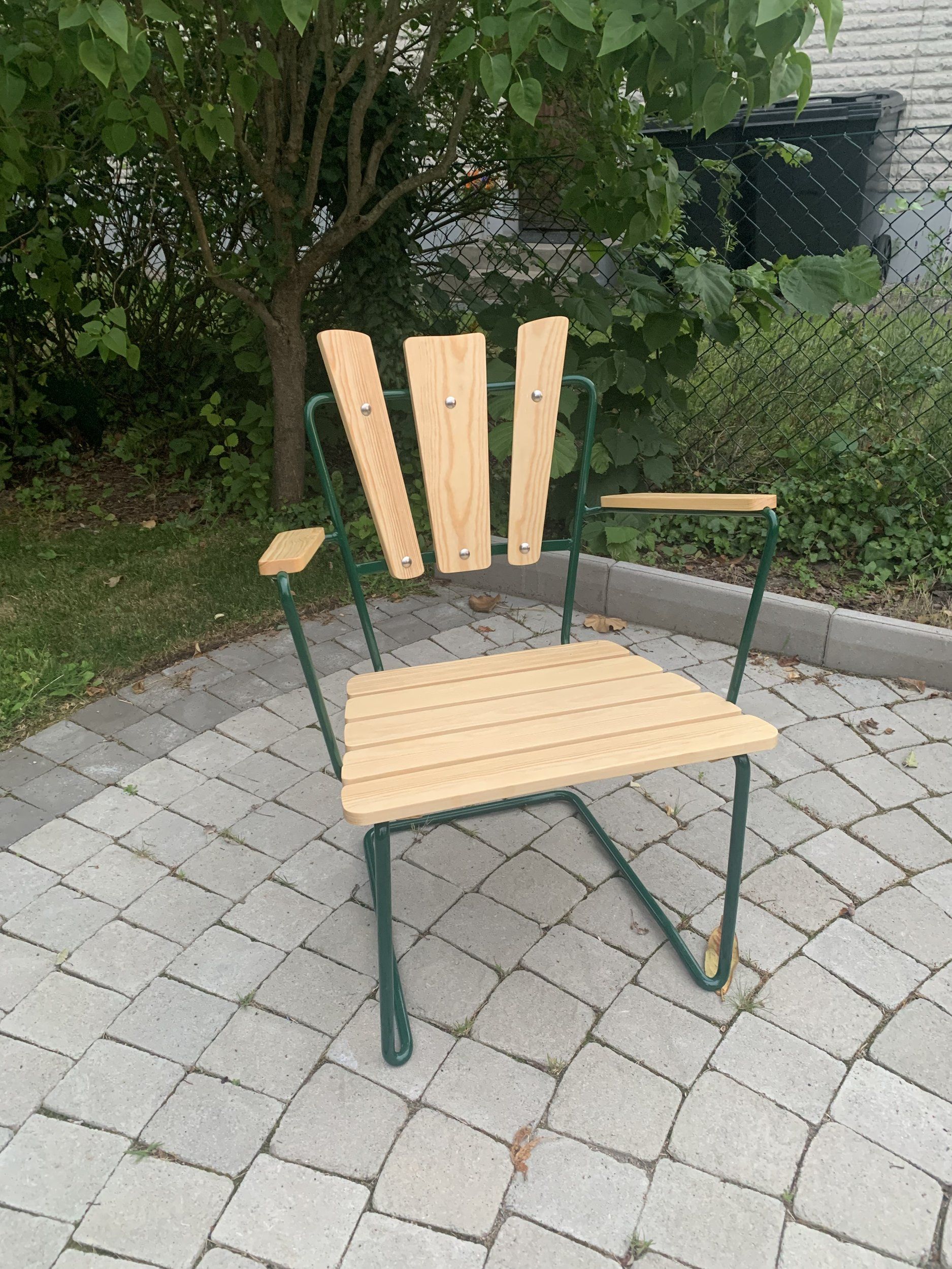

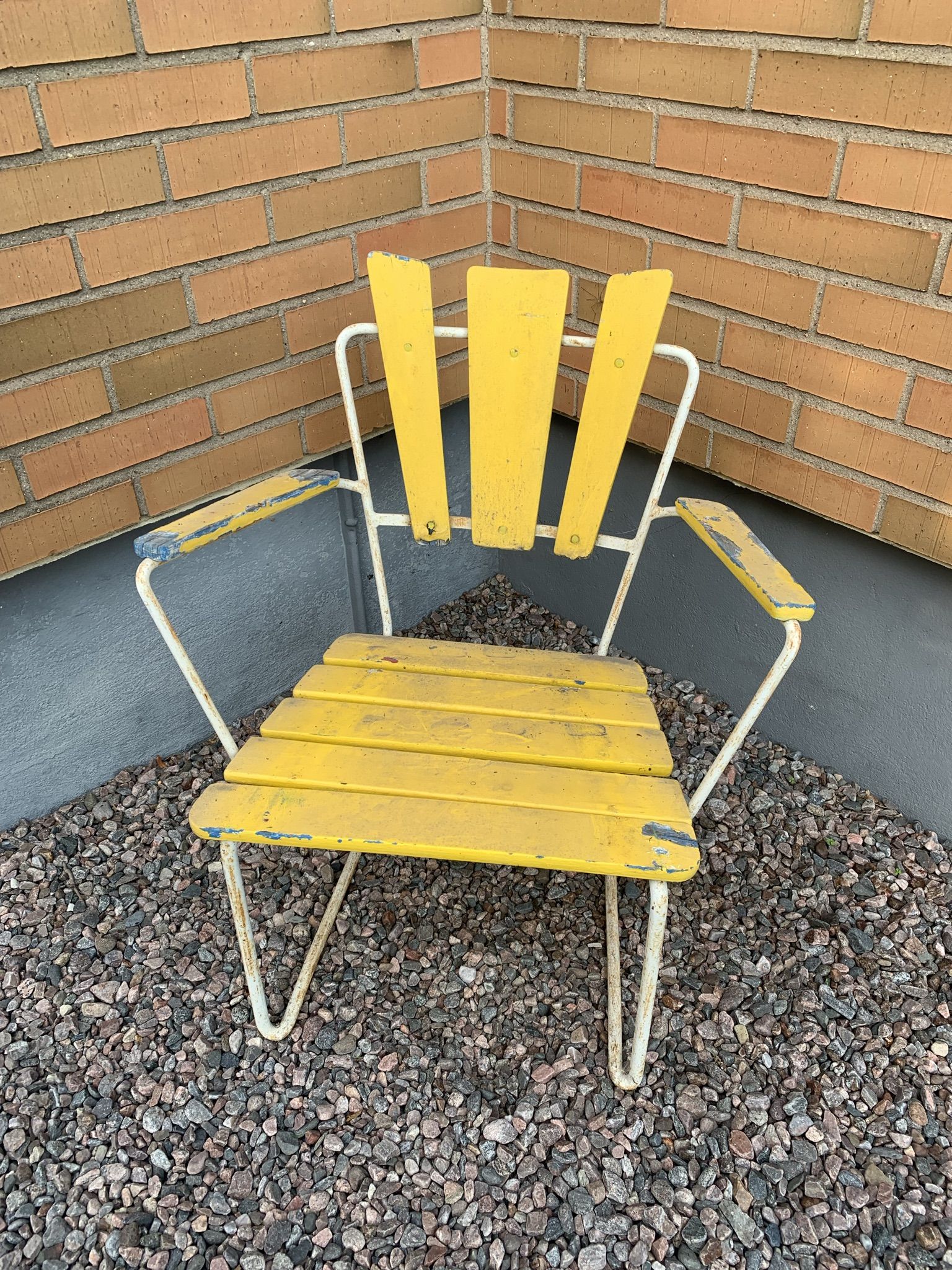

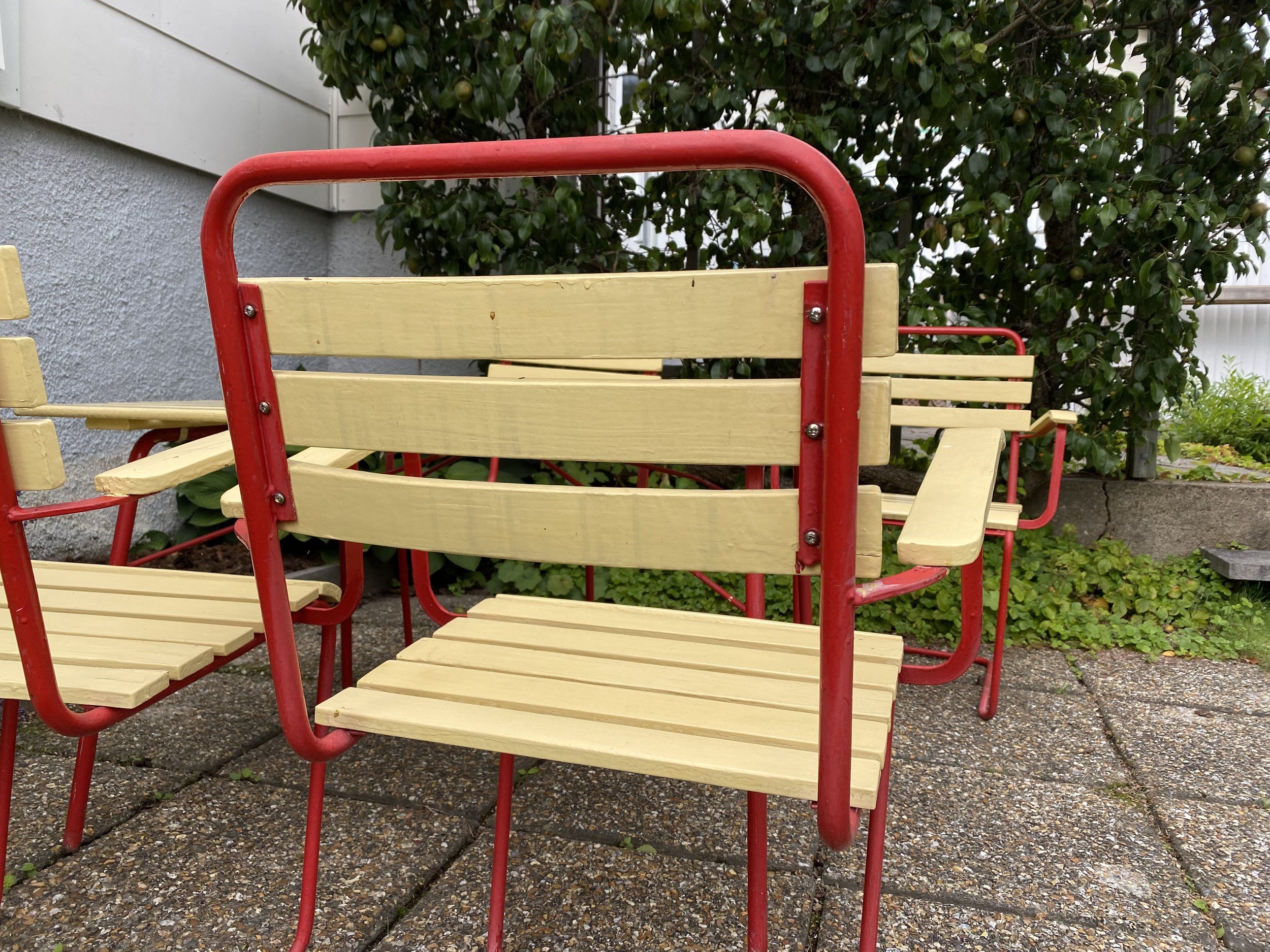

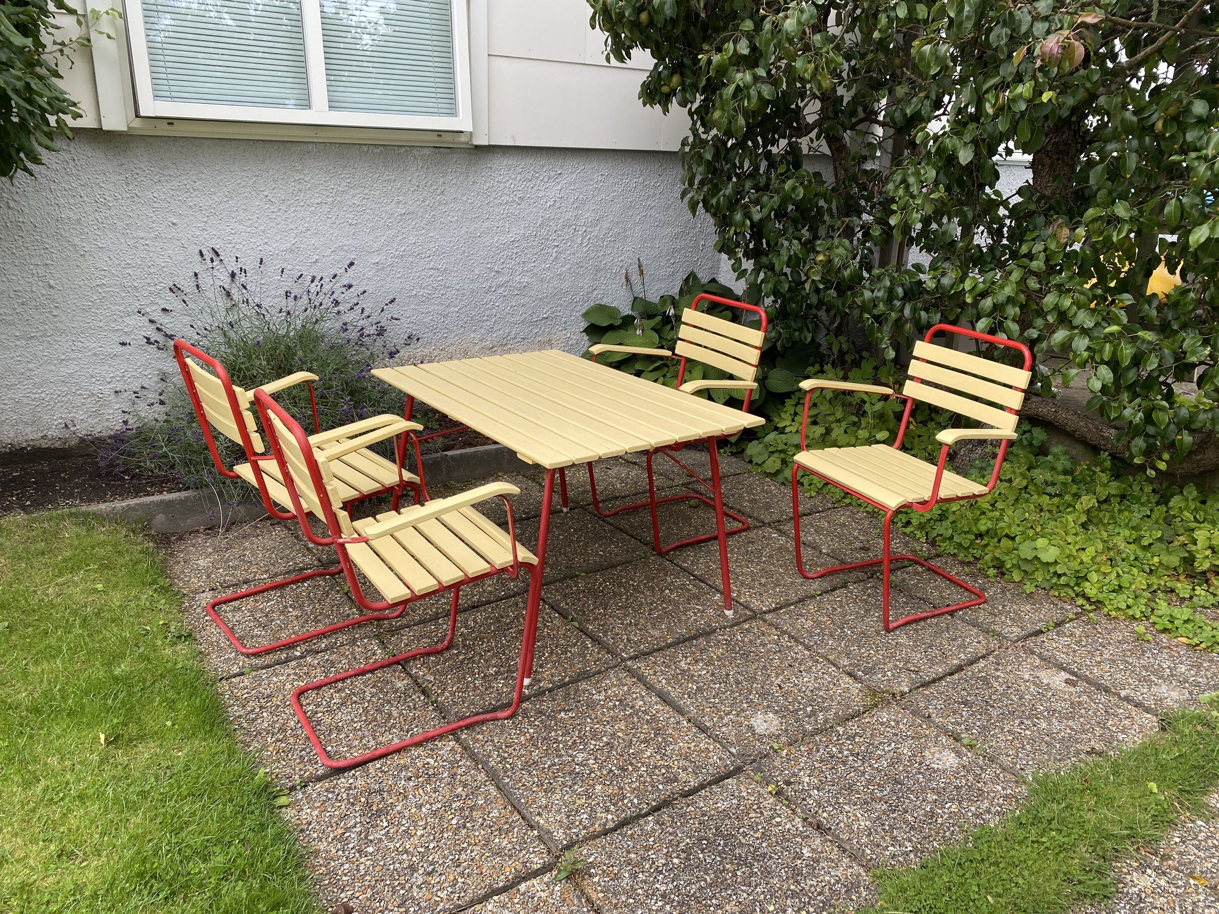

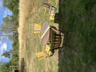

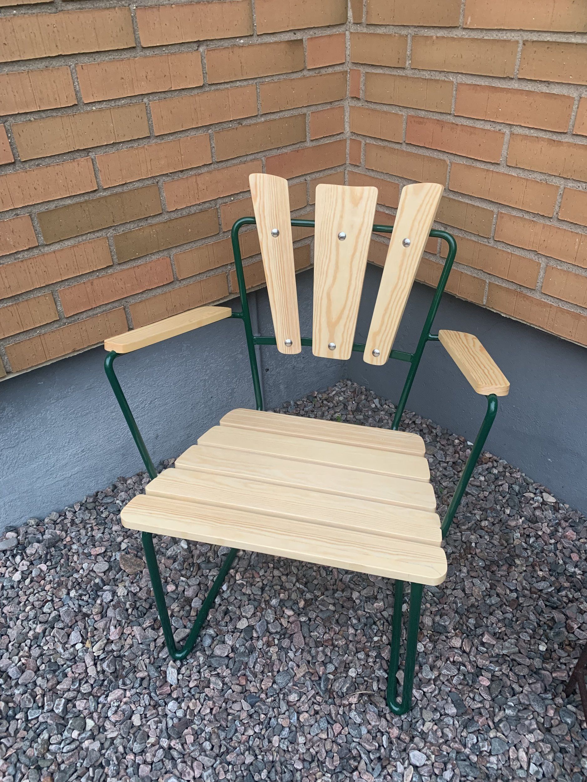

Hej @Kashmirsocialist För ungefär 1 år sedan kom jag över den här trädgårdsgruppen som var i ett bedrövligt skick. Jag har sökt och fått för mig att detta är modellen ”Special” av PERS Design tillverkad av Herman Perssons Järn- och trämanufaktur, Bjärnum, cirka 1950-60-tal. Kan det stämma? Jag har fått järnställningen blästrad och pulverlackad. Har sedan själv sågat och hårdvaxoljat svensk norrlandsfuru.
Det är en alldeles särskild tillfredsställelse att sitta i något som man renoverat själv. Men det är ganska pilligt att få ordning på alla mått och vinklar. Jag valde 15 mm trä (istället för originalets nättare 10 mm) vilket gjorde att de gamla mässingsbultarna inte räckte och jag fick köra på rostfri vagnsbult. Inte helt korrekt, men helt ok.
Det är inte så att du har mallar för även dessa möbler?

Hej hej.
Riktigt, det är modell Special från Herman Perssons Järn- och trämanufaktur i Tollarp. De flyttade produktionen dit i början av 1960-talet.
Japp, jag har mallar till dem. Jag brukar göra ekvarianten i 10 mm, furun i 15. 10 mm furu blir för klent.
Med vänlig hälsning.

Hej!
Tack för snabbt svar angående mina trädgårdsmöbler ”special” från Herman Perssons Järn- och trämanufaktur.
Vad tar du för en sats trä? Ek respektive Furu?
Om jag väljer 10 mm Ek skulle jag behöva till 5 stolar.
Om jag väljer 15 mm Furu skulle jag behöva till 4 stolar.
Sågar du även till bordet?

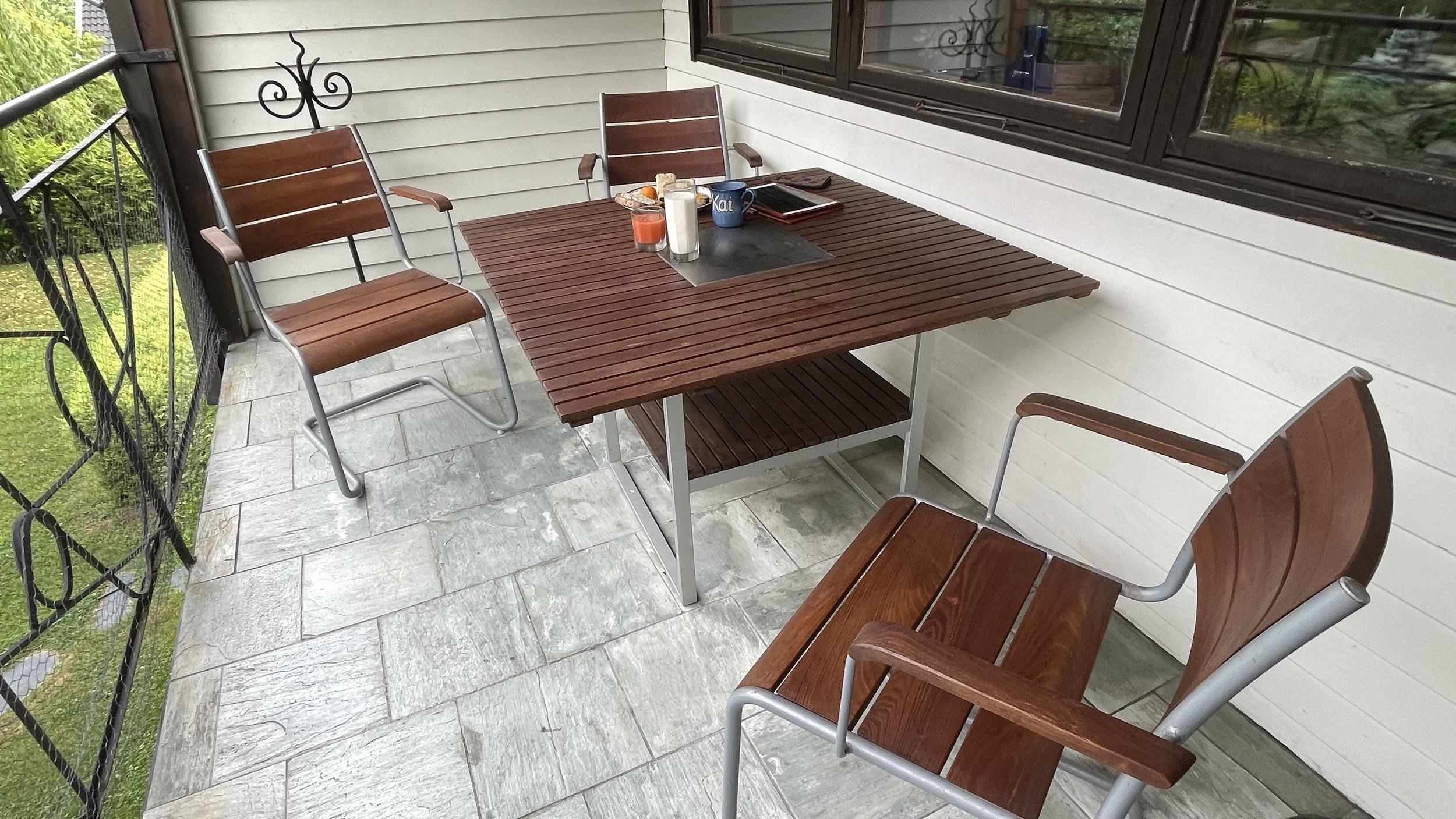

frukostdags. de här möblerna har stått utomhus under tak året runt i över 20 år. grythyttan-wannabies från ikea. vi har ett tjugotal, förvaras alla i det fria.
håller finishen ganska bra får man säga. behandlade med hårdvax matt osmolack 3062 två eller tre gånger, och en gång efter några år med lätt pigmenterad teakolja.
även golvet i grön indisk shiffer är behandlat med samma vax, en gång för cirka tio år sedan när jag lade det. ser att det är dags igen. fläcken på golvet är faktiskt osmolack..
gillar den produkten. den är påtagligt dyr men mycket dryg, köps med fördel för halva priset från tyskland. kör den också på köksbord och köksbänk. står emot även vinfläckar under glas.

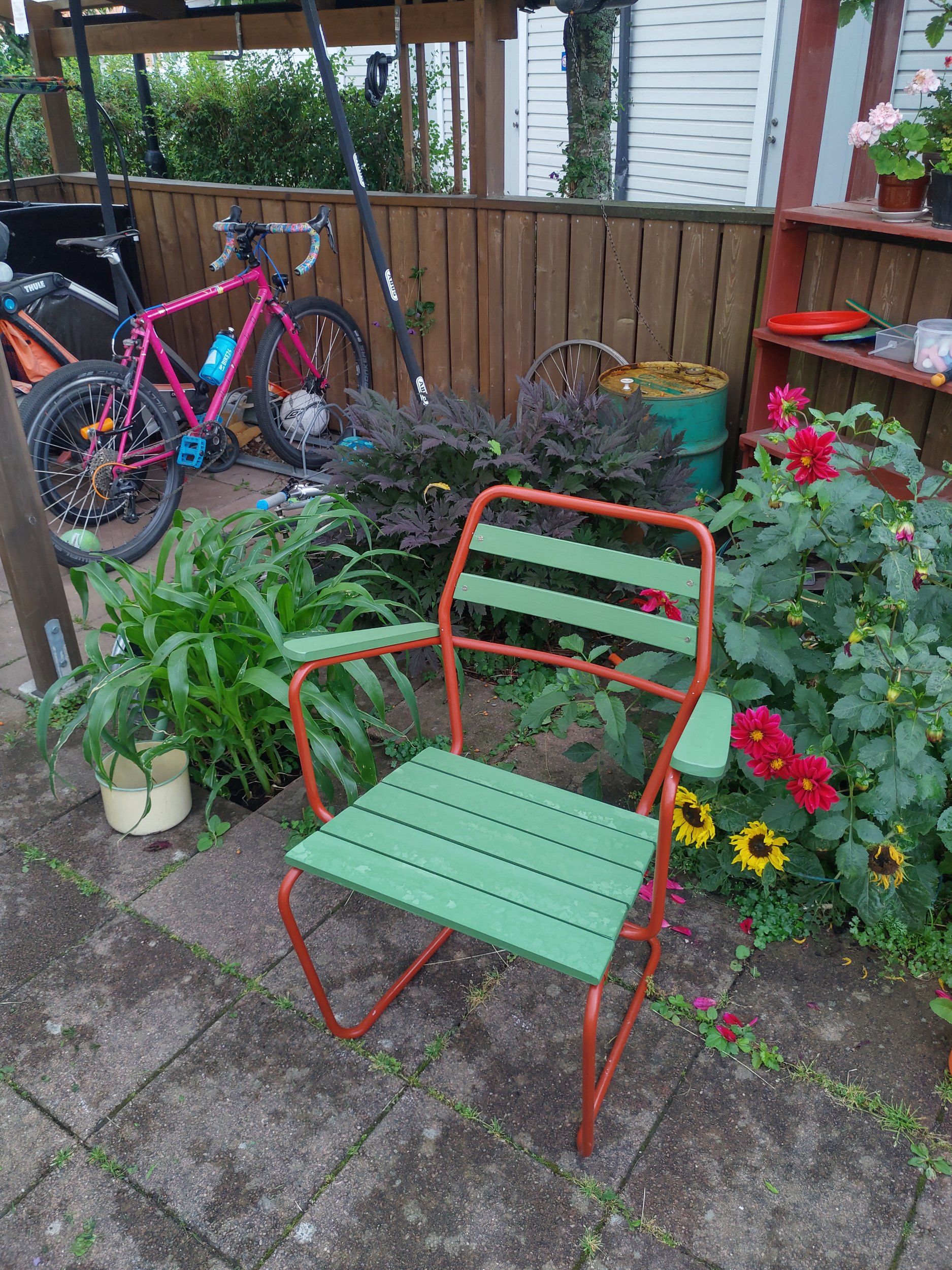

Du kan givetvis måla med vilken färg du vill. Du kan säkert detta mycket bättre än jag.
Till andra som eventuellt läser tråden: Min erfarenhet är att Bengalack flyter ut bäst av alla ordentliga, naftaburna färger. Jag har målat ett hundratal stålstommar med en gäng olika färger.
Färger som är gjorda för att måla rätt på stål utan att grunda brukar inte flyta ut lika bra. Jag rekommenderar att grunda med kallgalv vilket också får lacken att fästa bättre. Mest hållbart blir det om ni kan blanda blymönja och använda det som grund, men pigment som innehåller bly säljs numera bara till yrkesverksamma.
Det är väldigt svårt att få bra resultat med penselmålning om färgen är vit. Då skulle jag lämna in stommarna på lackering istället.
