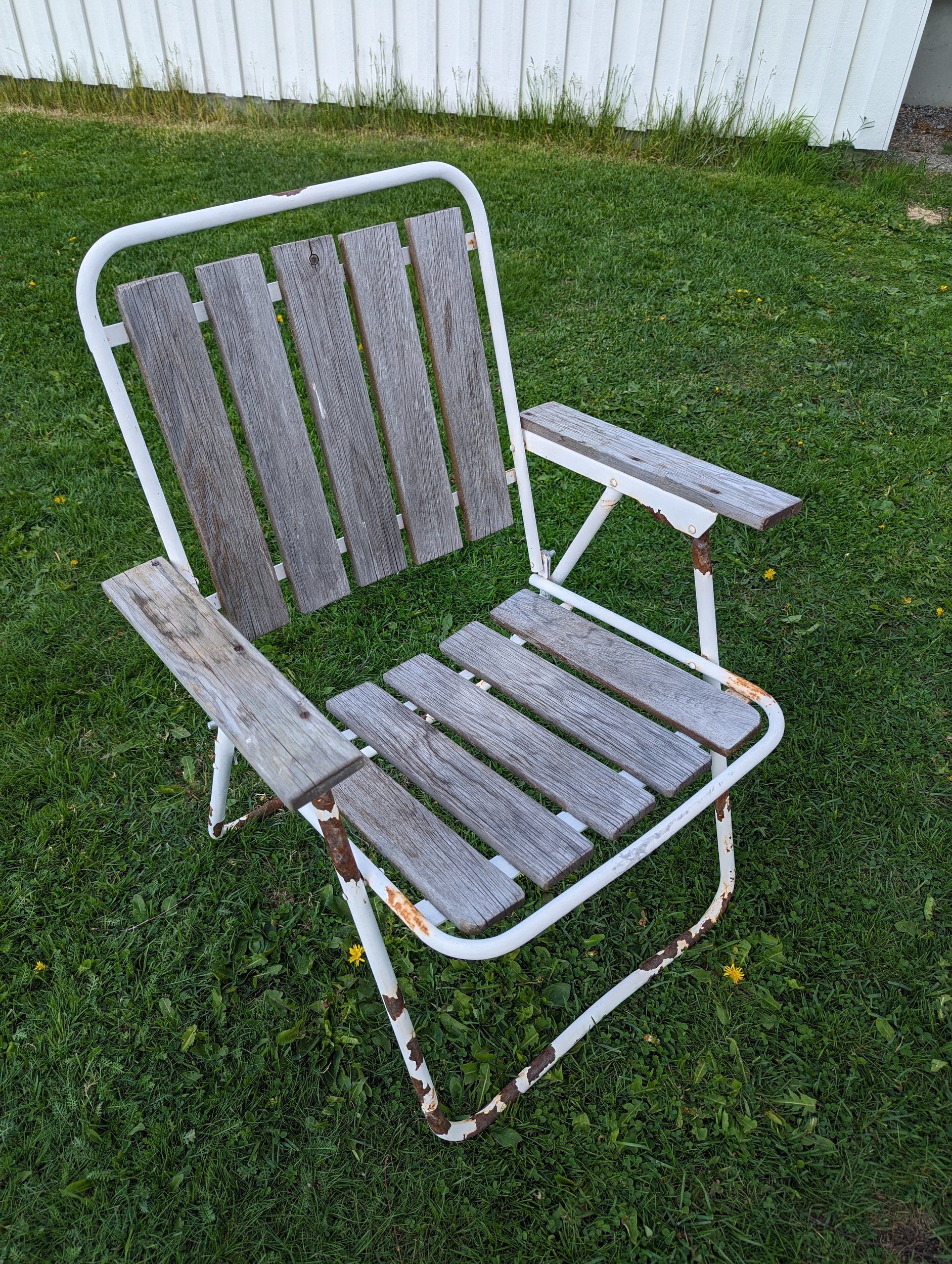

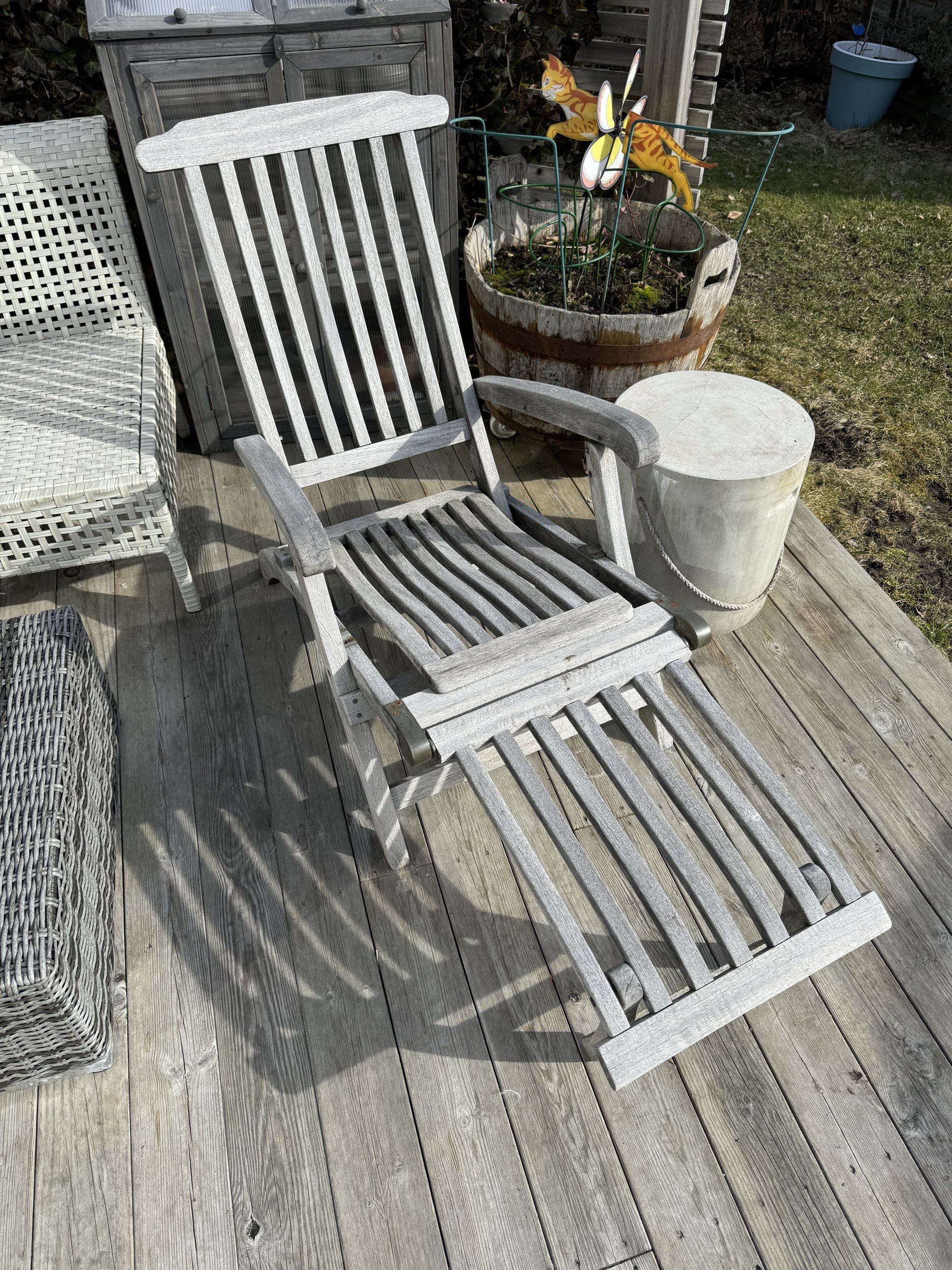

Den här däcksstolen skulle behöva en rejäl portion omvårdnad.
1. Hur slipar smidigast? De stora ytorna kommer jag åt med en excenterslip, men hur gör man mellan spjälorna? Den är omsorgsfullt pluggad/limmad så jag får inte isär den utan att förstöra något. Har sett att det finns en apparat som heter fingerslip. Kan det vara funkis att hyra en sån? Jag är för lat för att handslipa…
2. Finns det någon tumregel för hur mycket man ska slipa av?
3. Vilken efterbehandling rekommenderas? Olja + vax/fernissa? Tips på prisvärda produkter?
Visa bilaga 691510
Rugga ytan med ett sandpapper och olja in på nytt. Fåtöljen har patina och liv - slipa inte bort det. ❤️
[OT] Stora tråden för trädgårdsmöbler
Inte mig emot! Jag gillar den som den är. Vill dock gärna bevara den så gott det går. Har du/ni något tips på olja? Den lär vara rejält törstig så det går nog åt en del.
Det är teak? Egentligen behöver du inte olja den, mer än för utseendets skull, enligt min erfarenhet. Men det skadar ju inte. Spelar mindre roll vilken olja du tar. Linolja är bra, ädelträolja lite lättflyktigare (och dyrare). Vill du att det ska torka fortare kan du spä linoljan med lite balsamterpentin.
hade också låtit den där stolen stå på vänt? underbar patina.
har ett par liknande stolar som jag med flit låtit stå framme i väder och vind för att det sista av fernissan skall gå åt.
återställa medför ett antal timmars slipjobb, och känslig situation sedan. blir snygg att titta på förstås. däremot med träolja utan renslipning direkt på existerande patina blir den mörkbrun, nästan svart, alls inte fel det heller. vill man konservera träet i syfte att skydda det kan osmo hårdvaxolja komma ifråga. då mörknar det mera måttligt, förblir grått.
men även utan åtgärder lär den överleva i många decennier. det som kan vara känsligt är ytor som är i kontakt med annan träyta, kan svullna, kärva och i värsta fall ruttna.

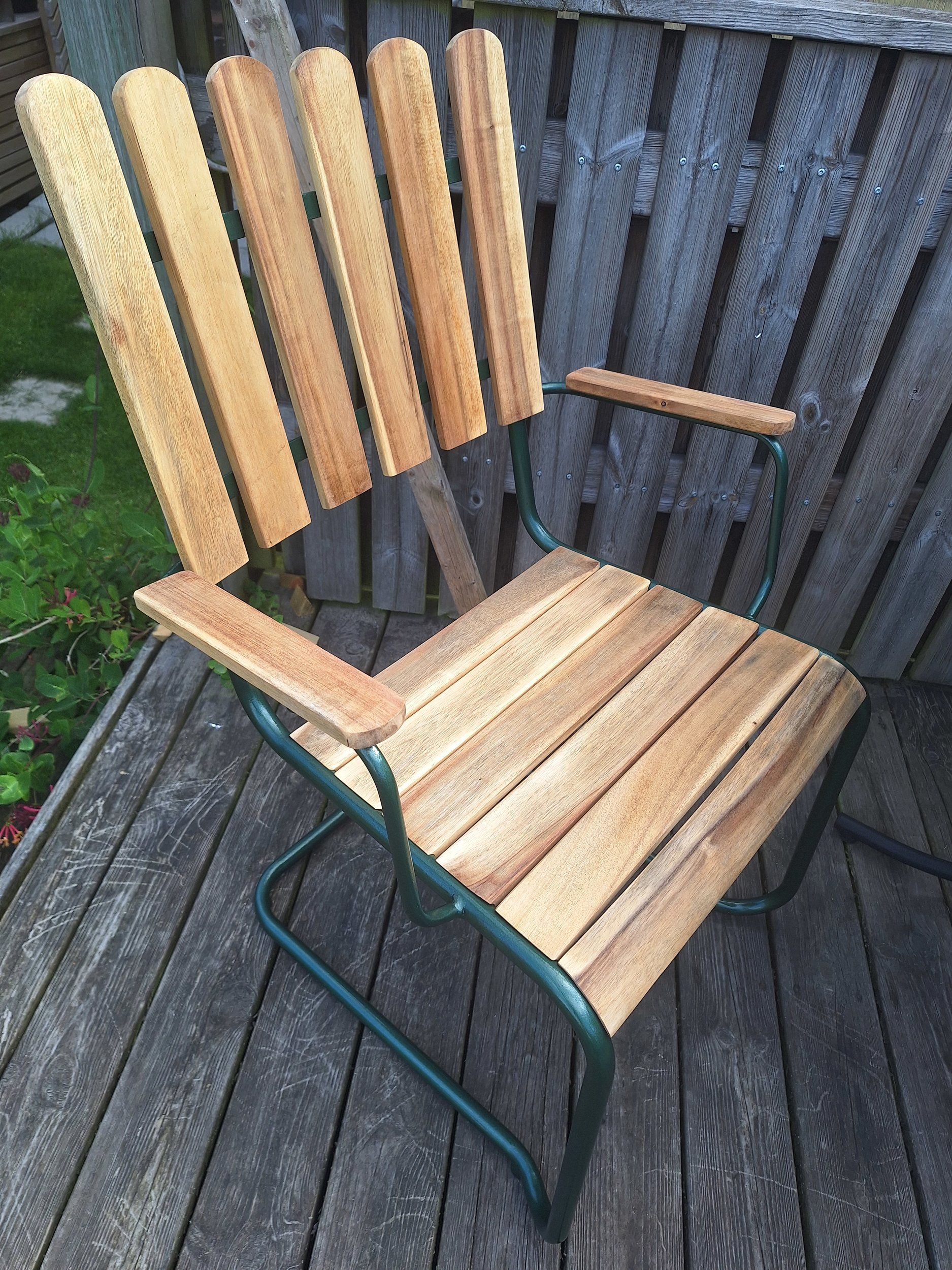

Jag har försökt fixa till en Stol 1 som stått ute på ett sommarställe sen 50-talet.
Ryggplankan är inte bara böjd utan består av två lager trä som limmats ihop.
På mitt exemplar hade främre träet spruckit och separerat.
Jag slipade bort det som var kvar av klarlacken, limmade ihop brädorna och oljade in dom.
Visa bilaga 691872Visa bilaga 691873Visa bilaga 691874
Se där! Börjar se varthän det här lutar...
Bra bilder, hjälpte mycket!

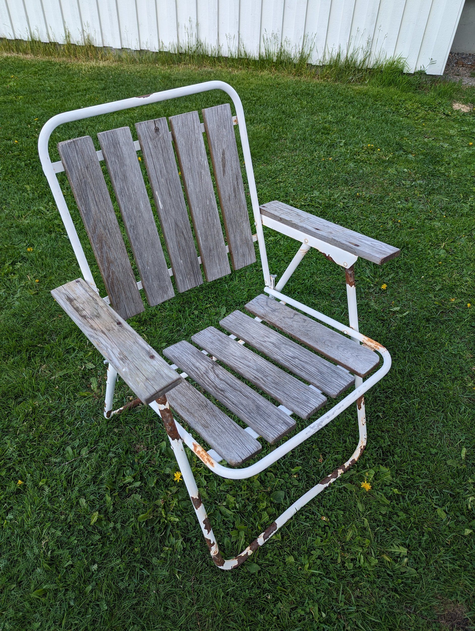

Hej, kan eventuelt experten @Kashmirsocialist berätta lite mer om dessa möbler som tydligen vi blev ägare till i helgen och hur skulle du rekommendera renovation av dessa? Virket är i bra kondition och där tänker vi en slipning och inoljning men sen är frågan hur vi bäst kan ta tag i stålramen. Några förslag?

Det är modell ”Bangkok” (i teak) eller ”Holmsund” (i furu) från KWA. Tillverkade omkring 1971-72.
Bordet är något modernt skräp.

Toppen, Tack snälla för svar. En annan fråga, du har inte möjligtvis koll på vilken storlek KWA använde på sina blindnitar för stolarna? Har borrat sönder dom gamla men går bet i storlek när jag söker. 4.8x14 eller 4x16. Vill helst inte använda aluminium nitar utan helst koppar för utseende.

Ingen aning. Det är vanliga popnitar, men gissningsvis något slags tumstorlek.

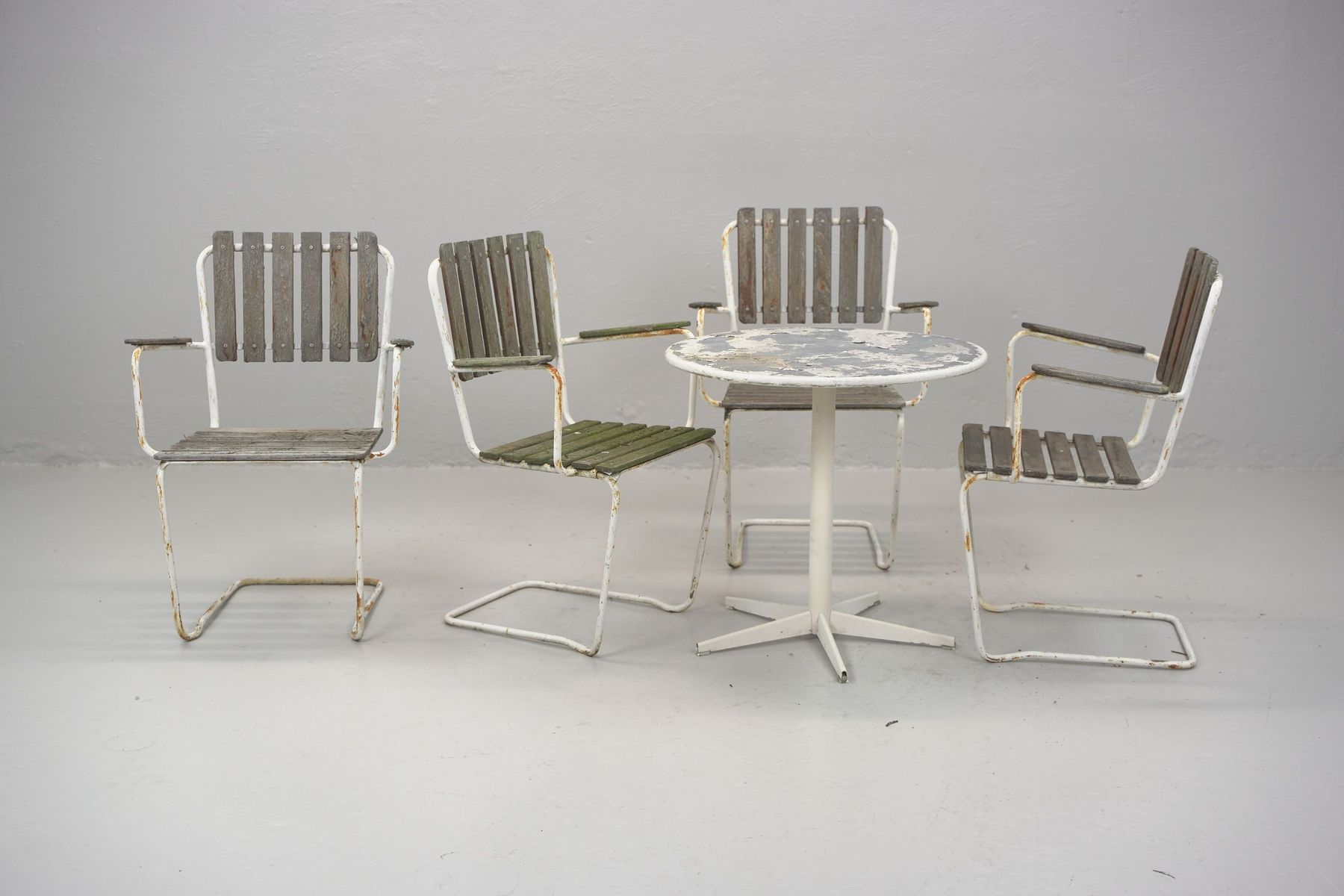

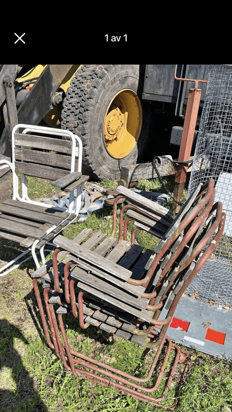

Hej alla!
Hittade en helt ny sida av happy ikväll! Jag har nyligen renoverat en gammal Crescent med mycket hjälp härifrån och nu har jag en ny fråga. Denna gång stolrelaterad.
Nedan bild visar 2 olika stolsmodeller. Kan ni kunniga berätta något om dessa? Jag ska hämta på söndag är tanken.
Tanken är att få minst 2 av 6 fina till sommaren och resten klara under vinter sen.
Visa bilaga 626734

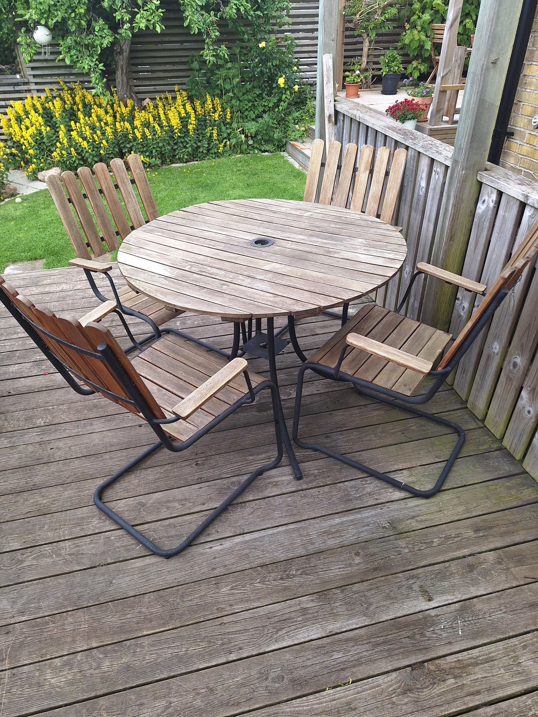

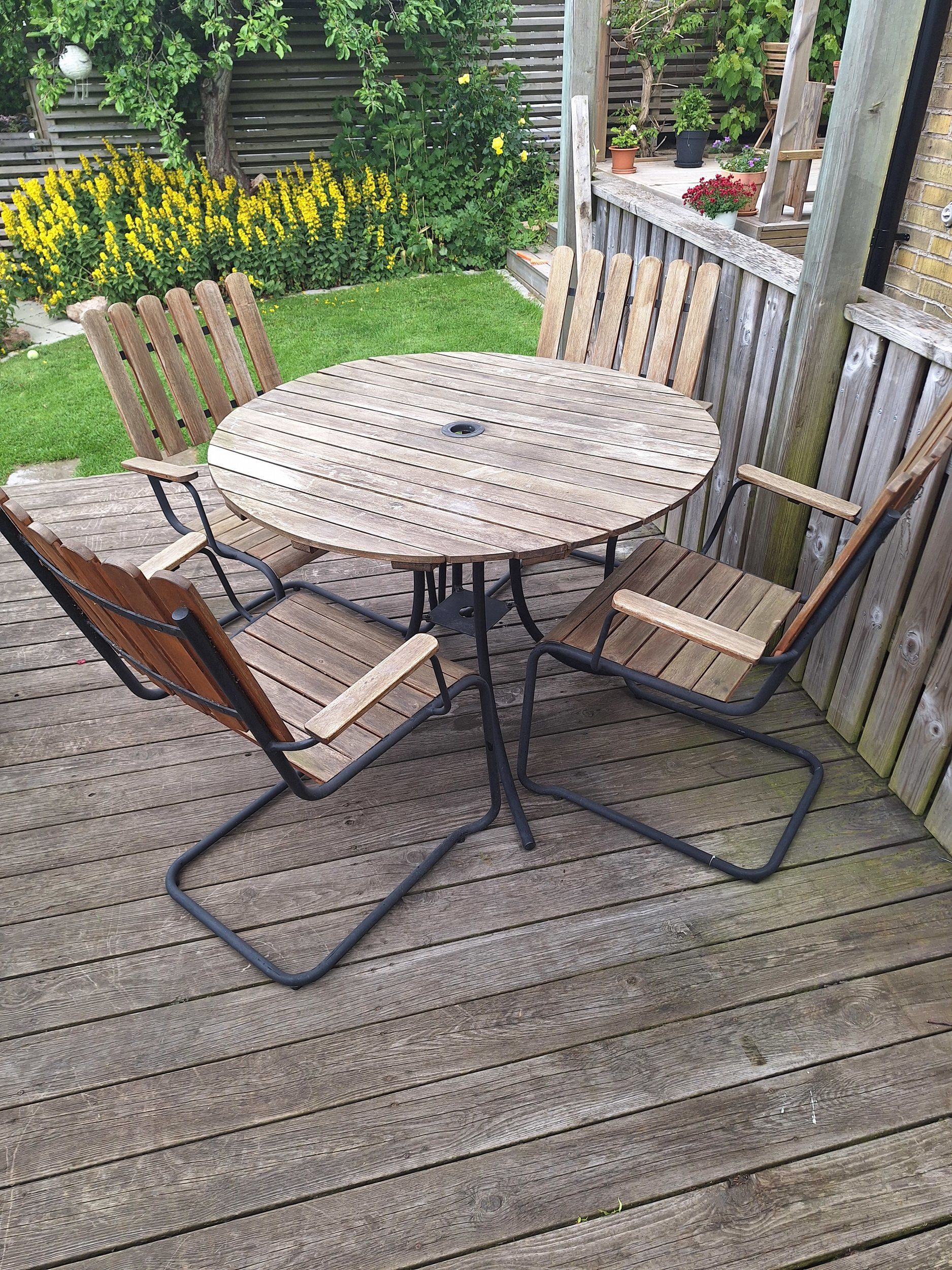

Håller själv på renovera nedan stolar och bord, funderar på mörkgrå hammerlite målad med pensel för stålstommarna. Bräderna planerar jag slipa ner och måla i antingen Ädelträolja (Nordsjö) eller Teak, försöker hitta bilder på hur det kan tänkas bli....
Hur blev resultatet?
Visa bilaga 704906
Slipa ner och oljade med teakolja samt målade i Grythyttan mörkgrön Hammerlite. Blev väldigt nöjd med resultatet.

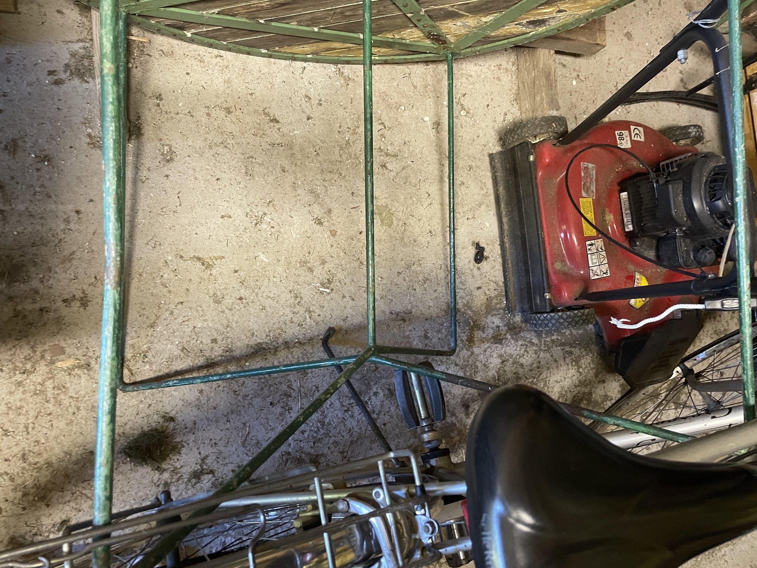

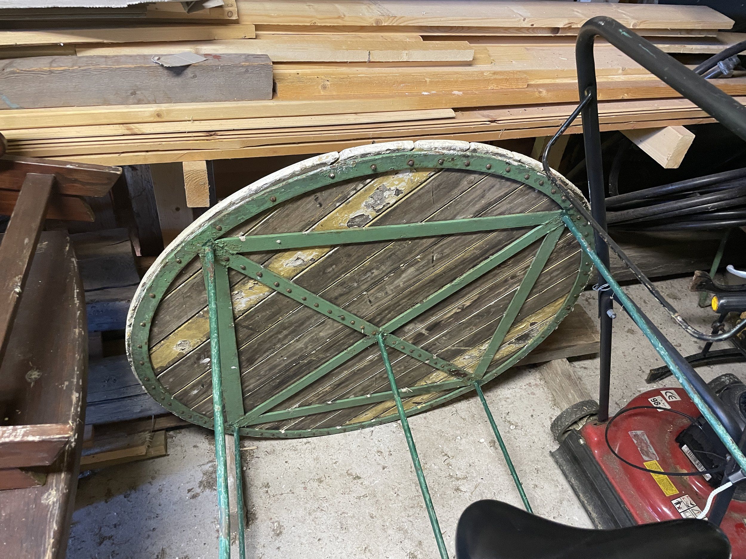

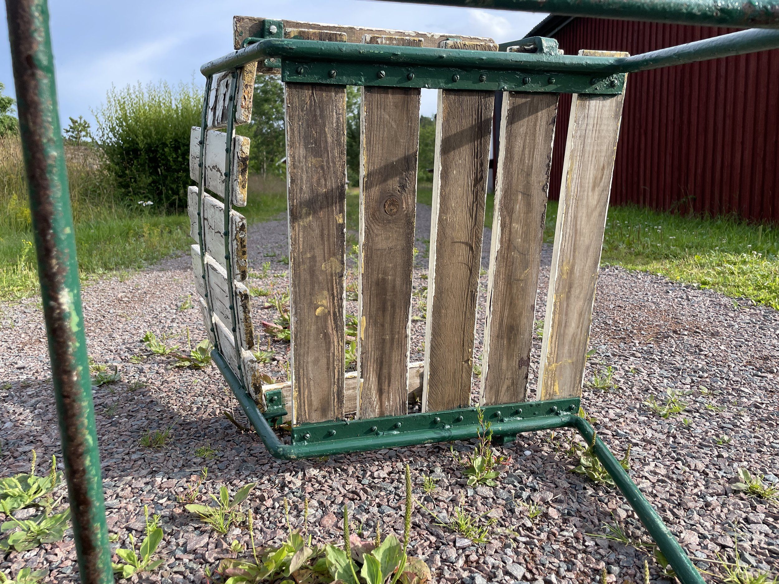

Hittade dessa stolar och bord på landställe, någon som vet vilket märke det är? Bör bara äldre än 90-talet
