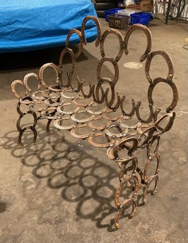

Årets julklapp. Svetsade ihop en tvåsitsig trädgårdssoffa åt en bekant förra söndagen. Riktigt stadig att sitta på. Även om den mer är tänkt som dekoration. Nu skall den få stå ute och rosta, då blir den ännu snyggare enligt den nyblivna ägaren. Risk för att det kommer önskemål om ett bord i samma stil...

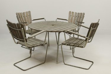

Hej!
Jag har en grupp A2 4 stolar , ett runt bord 1 m diam. Från 60-talet. Reparerar du / säljer materialsatser? Bor i Stockholm.
Vänliga hälsningar Magdalena

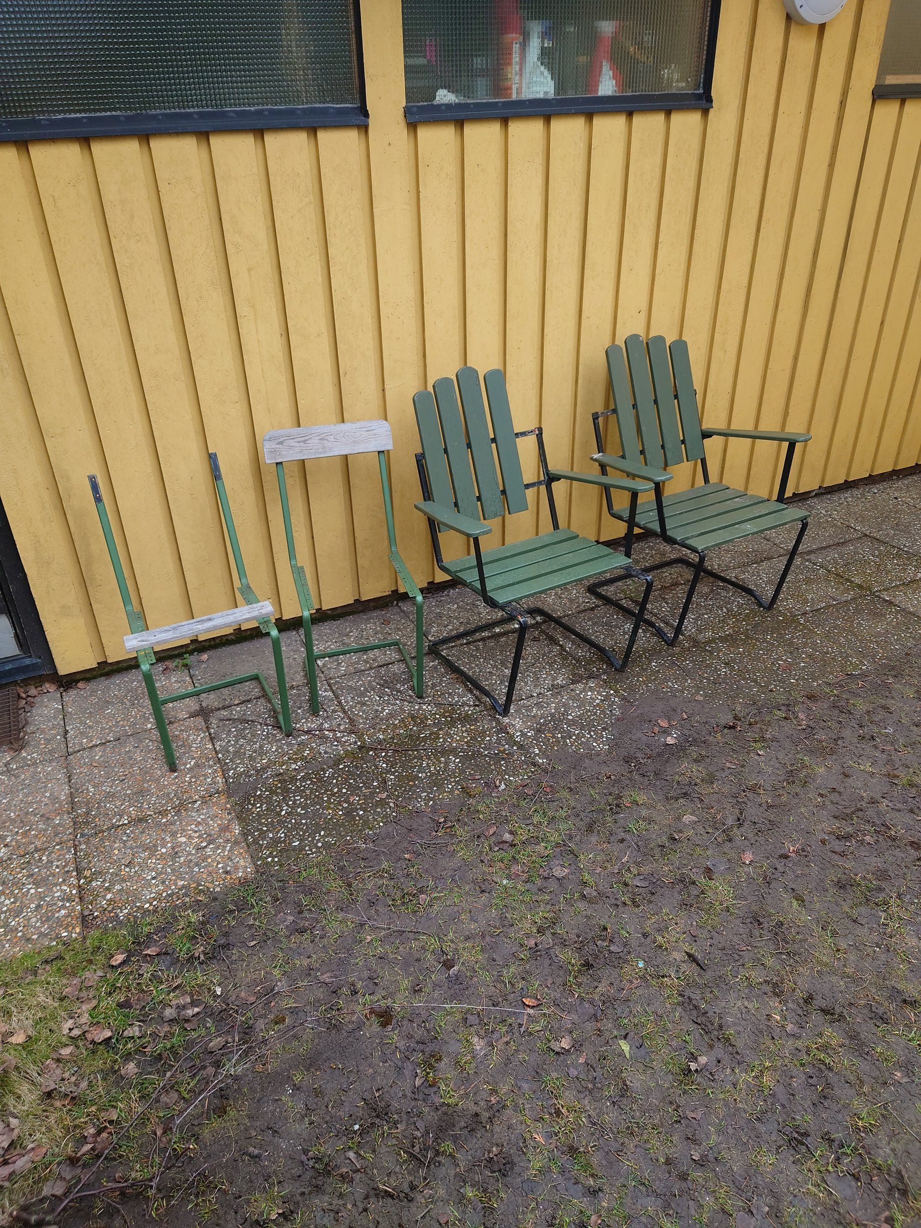

Stolen i förgrunden och den längst bort är fåtölj TA från Hedbergs verkstäder i Osby. Stommen är helt i stålrör, men relativt kraftiga sådana, och kan vara värd att renovera. Problemet är att Hedbergs i ett anfall av spariver sköt fast sittbrädorna med popnitar rätt igenom rören, vilket gör att det inte finns skruvhål på undersidan stommen.
Den i mitten är Grythyttan A2 1936-39 med nitad stomme och sex brädor i sits och rygg. En mycket fin fåtölj som du bör ta hand om så fort som möjligt.
Jag har två stolar som ser ut som de i förgrunden. Jag renoverade och målade dem för ett par år sedn och tog då bort märkesbrickan. Jag har verkligen för mig att det stod grythyttan på dem men antagligen kommer jag ihåg fel för har inte kunnat hitta en enda bild till jag hittade denna tråd. Kan man hitta fler bilder på TA stolen från hedbergs verkstäder så jag kan säkerställa ursprung?

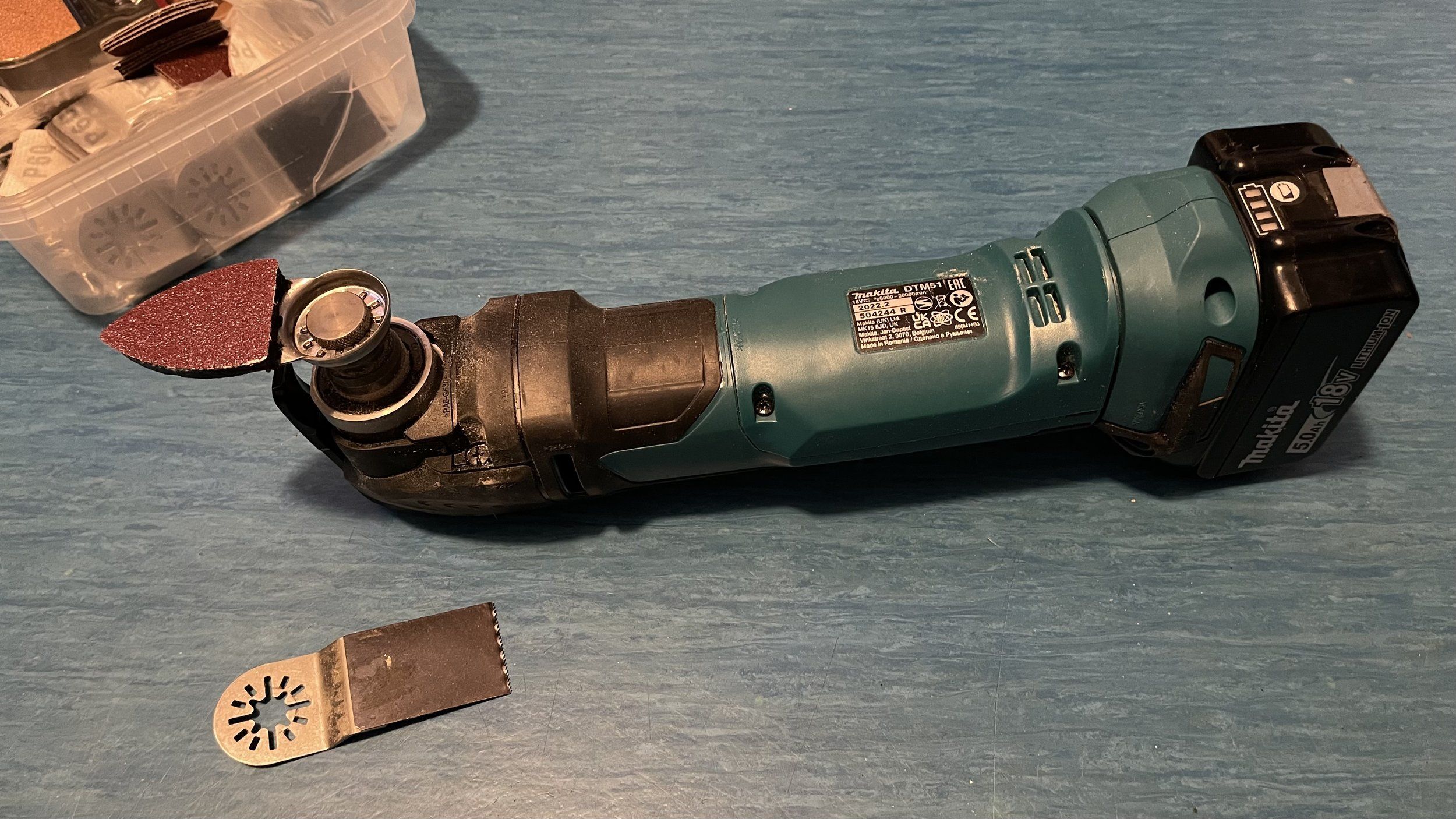

dags för våravblåsning. makita gjorde det igen.

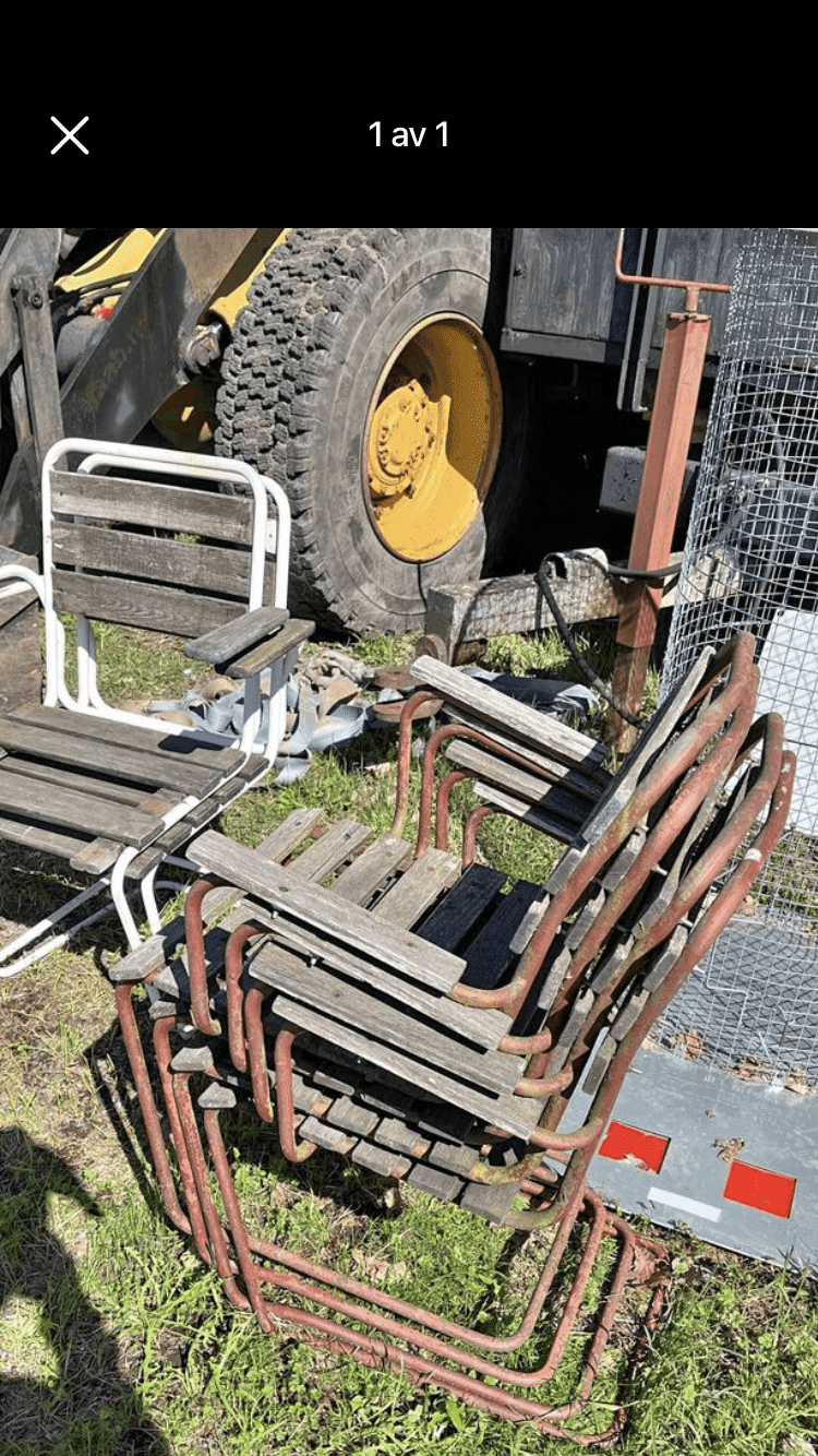

Hej alla!

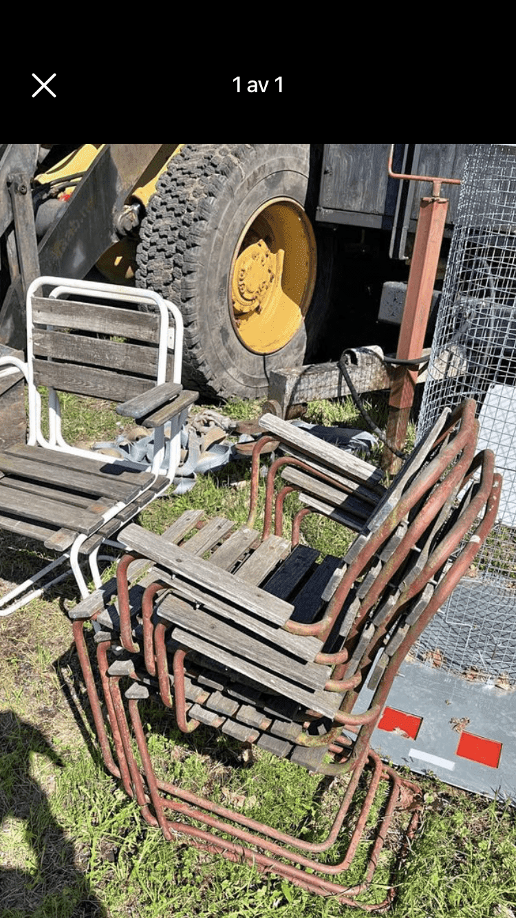

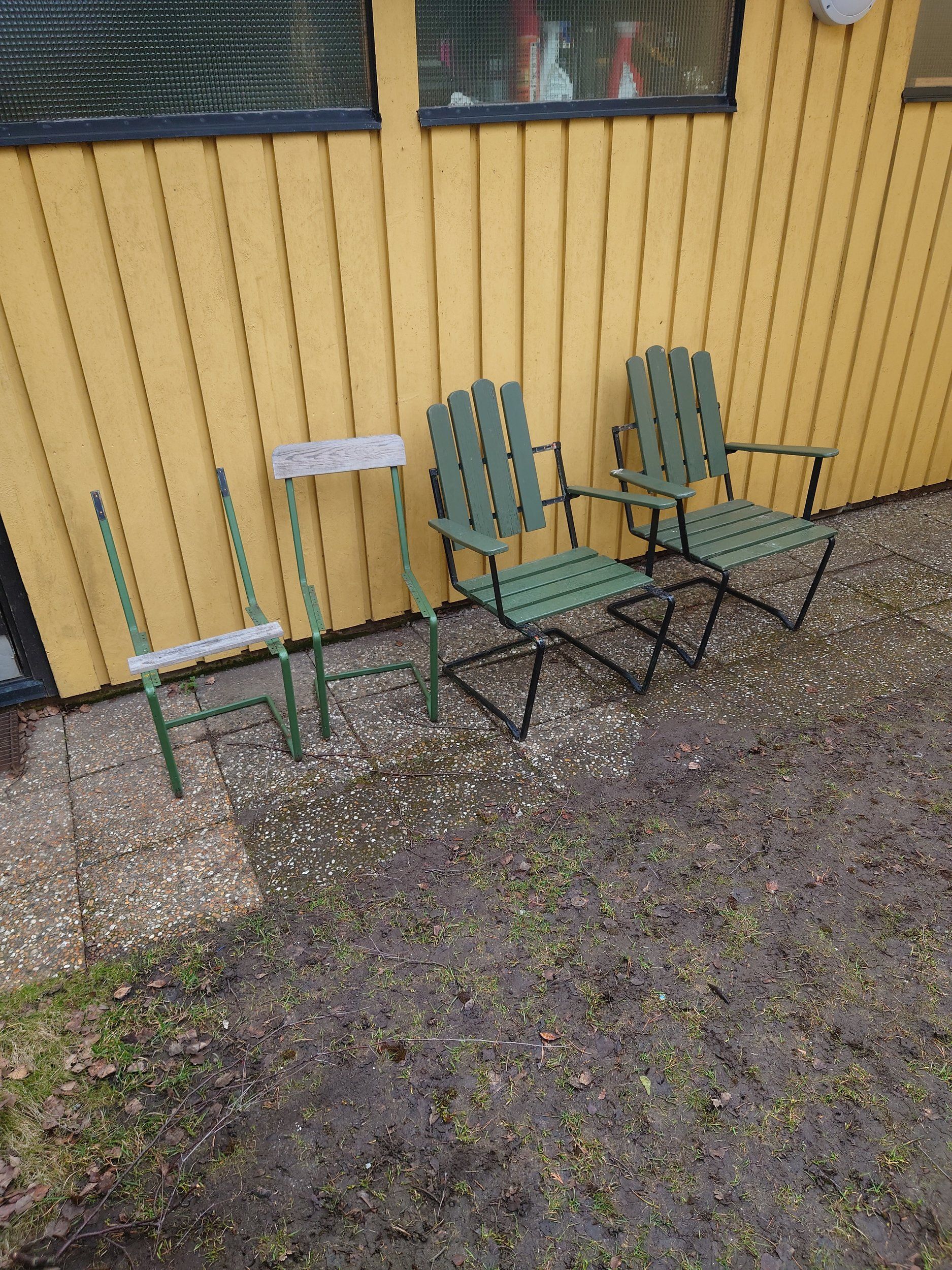

Hittade en helt ny sida av happy ikväll! Jag har nyligen renoverat en gammal Crescent med mycket hjälp härifrån och nu har jag en ny fråga. Denna gång stolrelaterad.
Nedan bild visar 2 olika stolsmodeller. Kan ni kunniga berätta något om dessa? Jag ska hämta på söndag är tanken.
Tanken är att få minst 2 av 6 fina till sommaren och resten klara under vinter sen.

Hej alla!

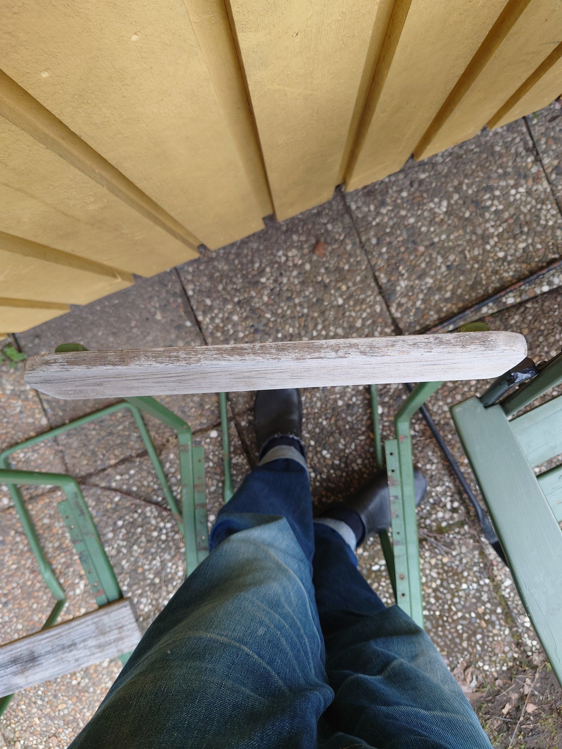

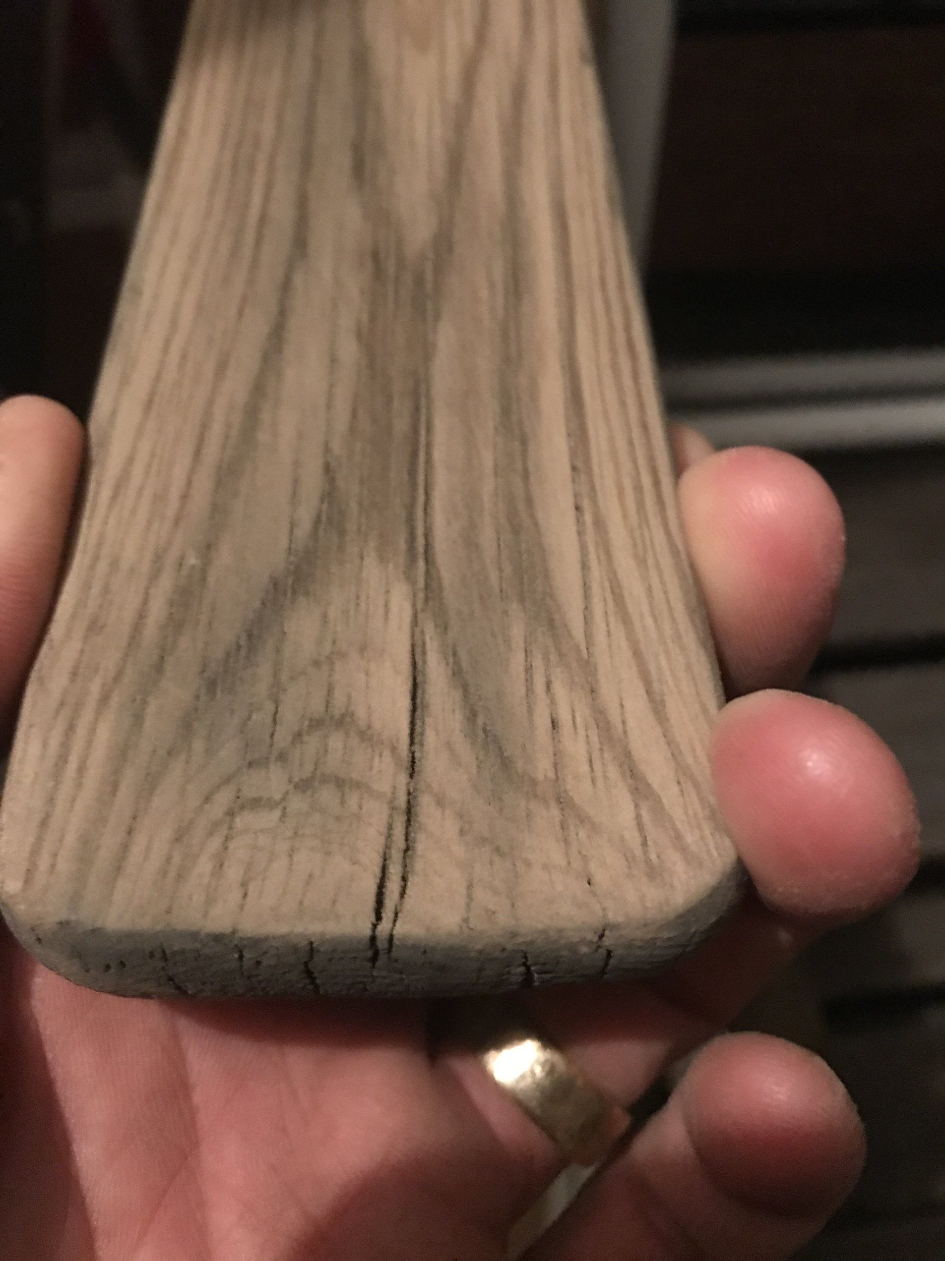

Hej,
Stolarna köpta nu. 6st 2 olika modeller. Några brädor saknas, några är bortom räddning och några går att återanvända efter lite behandling.
Om jag nu skulle köpa furu (planhyvlat) och sen slipa de delar som är hela, går det att få dessa i samma nyans då vid inoljning? Är det bättre att byta alla delarna eller tex samla ihop alla friska till tex. 3 stolar och köpa nytt till resterande 3? Målbilden är typ enligt nedan. Förslag på behandling av träet mottages tacksamt!
Lägger med en bild på hur träet såg ut efter ca 1 minuts slipande för hand. Den lite mörkare/gråa nyans som den slipade delen har tycker jag också skulle göra sig bra mot svart stomme.
[OT] Stora tråden för trädgårdsmöbler
Hej.
Svårt att säga vilken modell fåtöljerna med röd stomme har då bilden är så dålig. Jag tror att det är en Brafabmöbel från 70-talet. Kvaliteten är ganska dålig. De med vit stomme är troligen från Ikea eller liknande stormarknad. 1980-tal är min hyggligt kvalificerade gissning.
Byt allt trä. Äldre furu som har så kraftiga sprickor kommer inte att hålla.
Målbildsbilden, är det Furuvik från Rusta? I vilket fall som helst är det inte furubrädor (tror jag).

Hej.

Tack för info!
Blir nya brädor helt enkelt då ?
Målbilden gäller färgerna/nyansen på träet tänker jag.
Tycker det svarta gör sig bra mot det trärena.

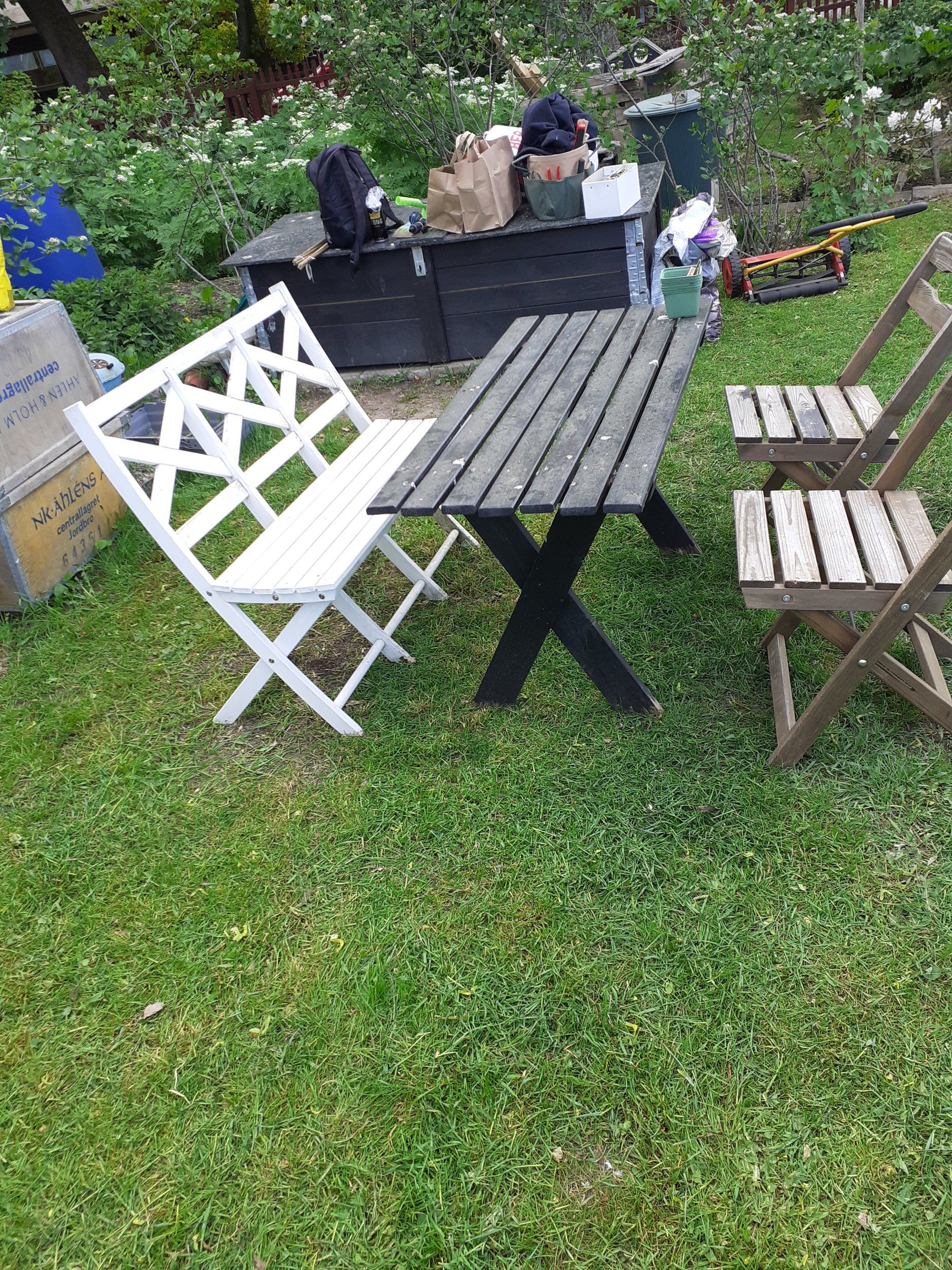

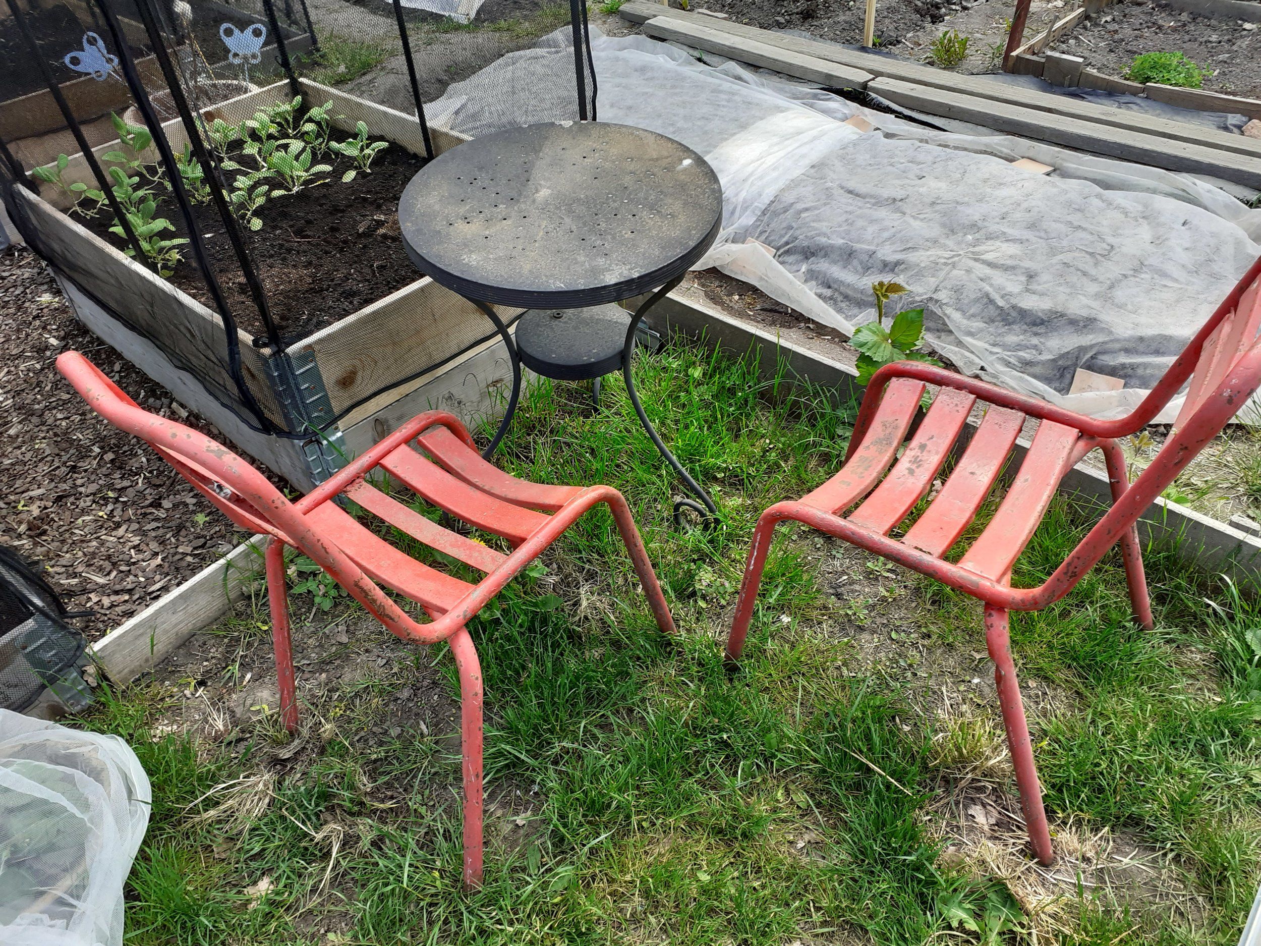

Från våran lott i Enskede...
Svarta bordet har frun byggt av bla en botten av en säng. Dom rostiga röda är svindyr fotorekrekvesita från jobbet.
Ursäkta fågelskiten på borden

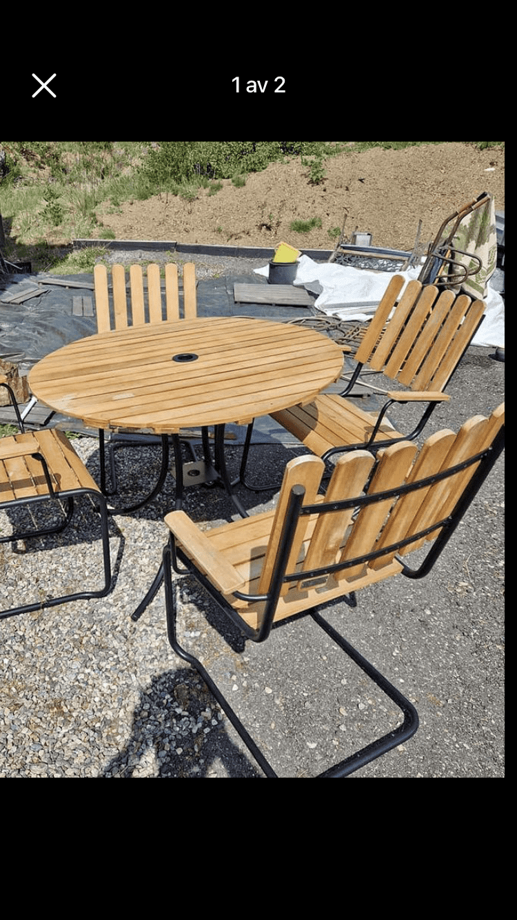

Anropar señor @Kashmirsocialist !
Kom över de här igår och undrar dels om det finns någon spännande kuriosa men framförallt vilket träslag som rekommenderas vid restaurering!Visa bilaga 691303Visa bilaga 691304
Hallå hallå,
Tyvärr helt fritt från kuriosa. Det är helt vanliga Grythyttan fåtölj A2 och Stol 1 samt bord 9A, tillverkade 1940-51. Originalen hade brädor av furu och det hade jag fortsatt med. Håller länge och är prisvärt.

Hallå hallå,
Tackar!
Det här känns som en folkbildningsgärning i det tysta.
Då kvarstår bara att hitta furu i bra kvalitet och dra igång helt enkelt!

Tackar!
Jag kan hjälpa dig med Stol 1, krångligt att få till ryggbrädorna som amatör, är min erfarenhet. Men du kan vara ett snickaress, det vet ju inte jag. ?

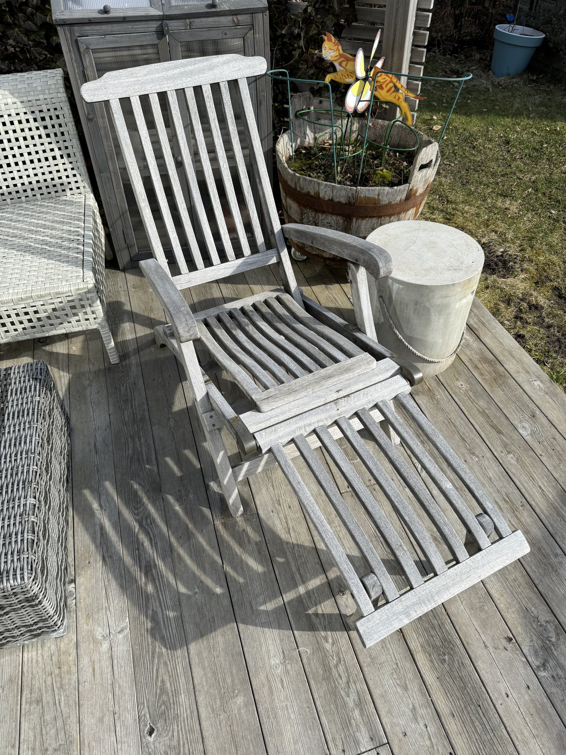

Den här däcksstolen skulle behöva en rejäl portion omvårdnad.
1. Hur slipar smidigast? De stora ytorna kommer jag åt med en excenterslip, men hur gör man mellan spjälorna? Den är omsorgsfullt pluggad/limmad så jag får inte isär den utan att förstöra något. Har sett att det finns en apparat som heter fingerslip. Kan det vara funkis att hyra en sån? Jag är för lat för att handslipa…
2. Finns det någon tumregel för hur mycket man ska slipa av?
3. Vilken efterbehandling rekommenderas? Olja + vax/fernissa? Tips på prisvärda produkter?
