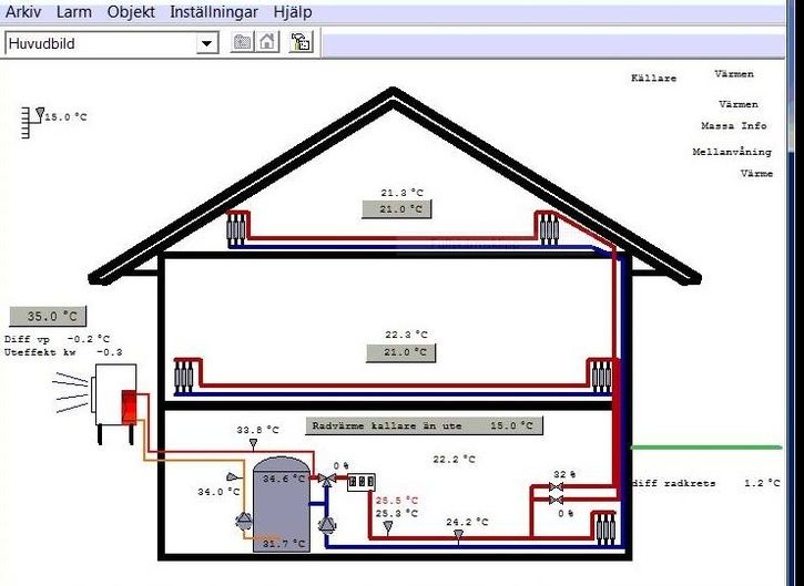

Utetemp är ingen bra referens, bättre med inomhusgivare som känner "rätt" utomhusgivaren har ingen aning om hela släkten är på besök och sitter och svettas inomhus. bättre är isåfalla med en kombo av utomhustempen+inomhusgivare kör själv den varianten, där jag laddar en acktank med utomhuskurva för att sedan shunta ut värmen efter behov i varje våningsplan efter rumstemperaturen.
    52.3 KB · Besök: 60
[OT] Tråden om villapannor
Acktank till VP hör man inte ofta om.
Räcker det inte att rad-termostaterna stänger i de rum som får tillfälliga externa värmekällor?

Nästan rätt gissat ;O) Grundpysslan är kyltekniker fast för att hålla på med kyla så är det rätt mkt andra pryttlar som hänger ihop,rör,styr,el osv

Det är en tekniktank med solvärmeslingor i,får bara se en vacker dag när det kommer paneler på taket, räknade lite på det för skoj skull, 2600kwh skulle vi ungefär kunna göra vinst av,samla in mer energi är en annan femma gäller att kunna göra slut på den vid rätt tillfälle också
