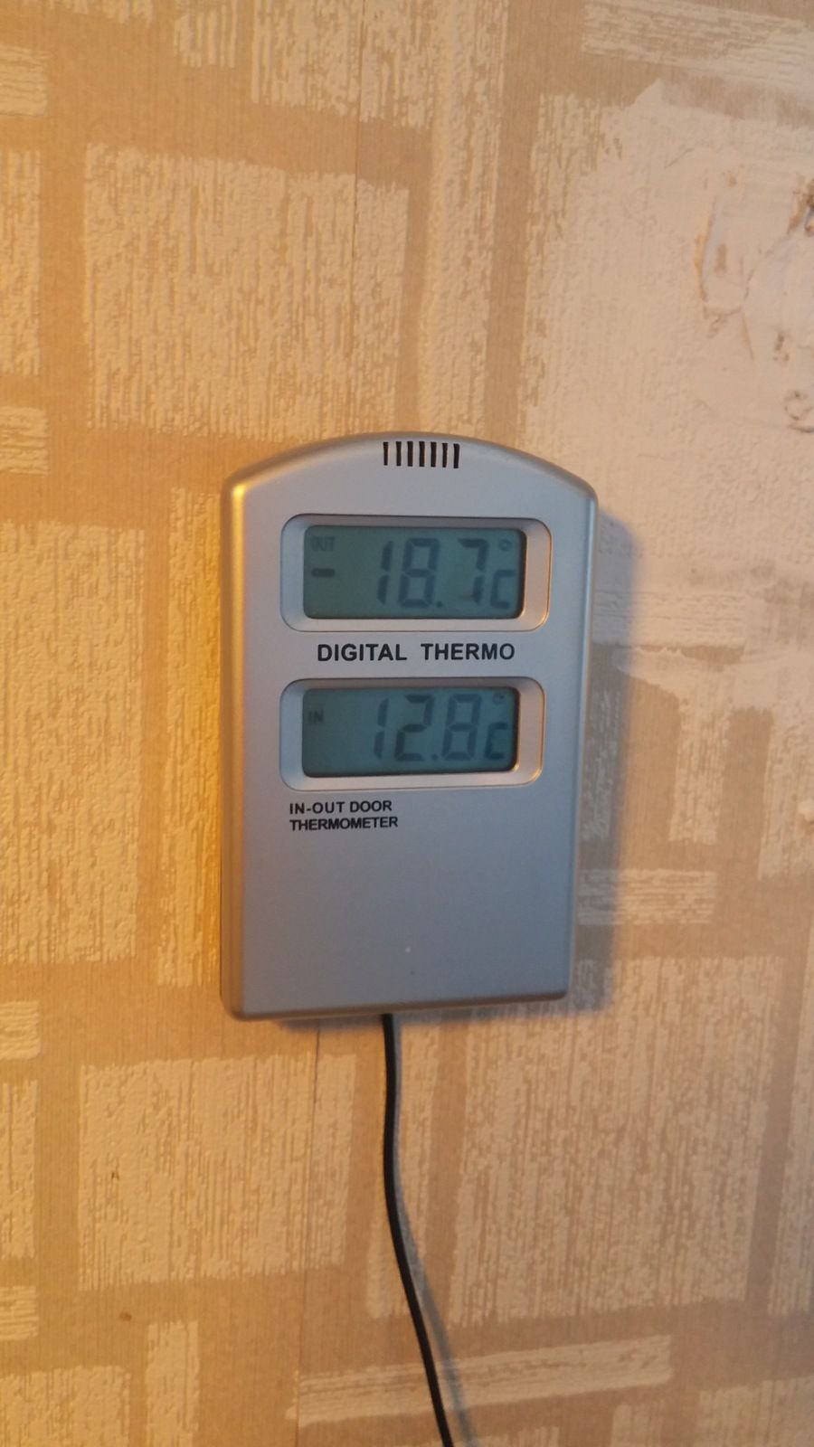

Luftvatten vp. och en kamin är snyggt och bra om man gillar och elda. Det är ju dessutom mysigt kalla dagar men tröttnar man på att elda kanske en bergvärmepump hade funkat bättre. Har själv en luftvatten vp. i ett 40-tals hus men kan inte elda. Elpatronen fick gå hårt när jag fick krypa till korset och slå på den.
    144.5 KB · Besök: 67
