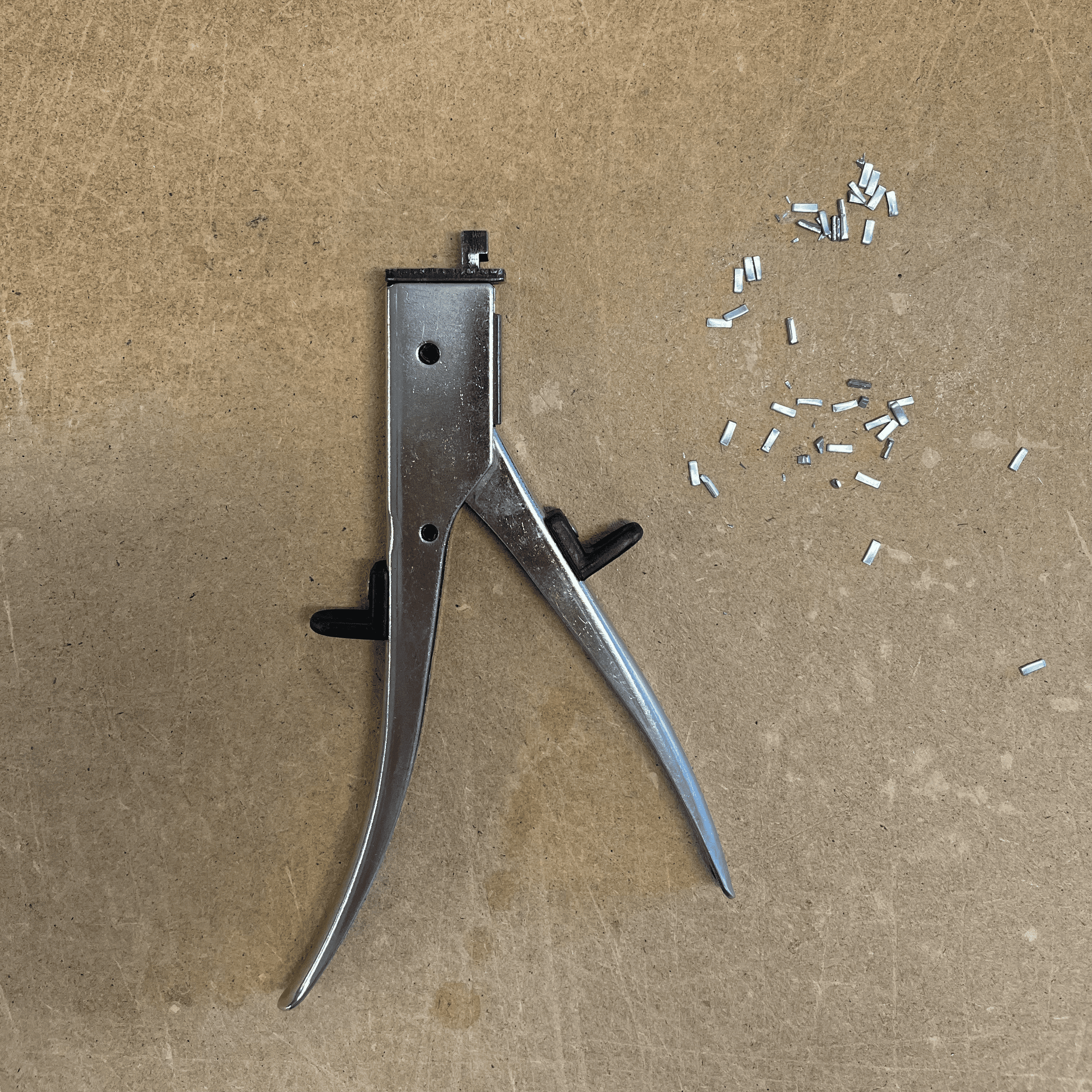

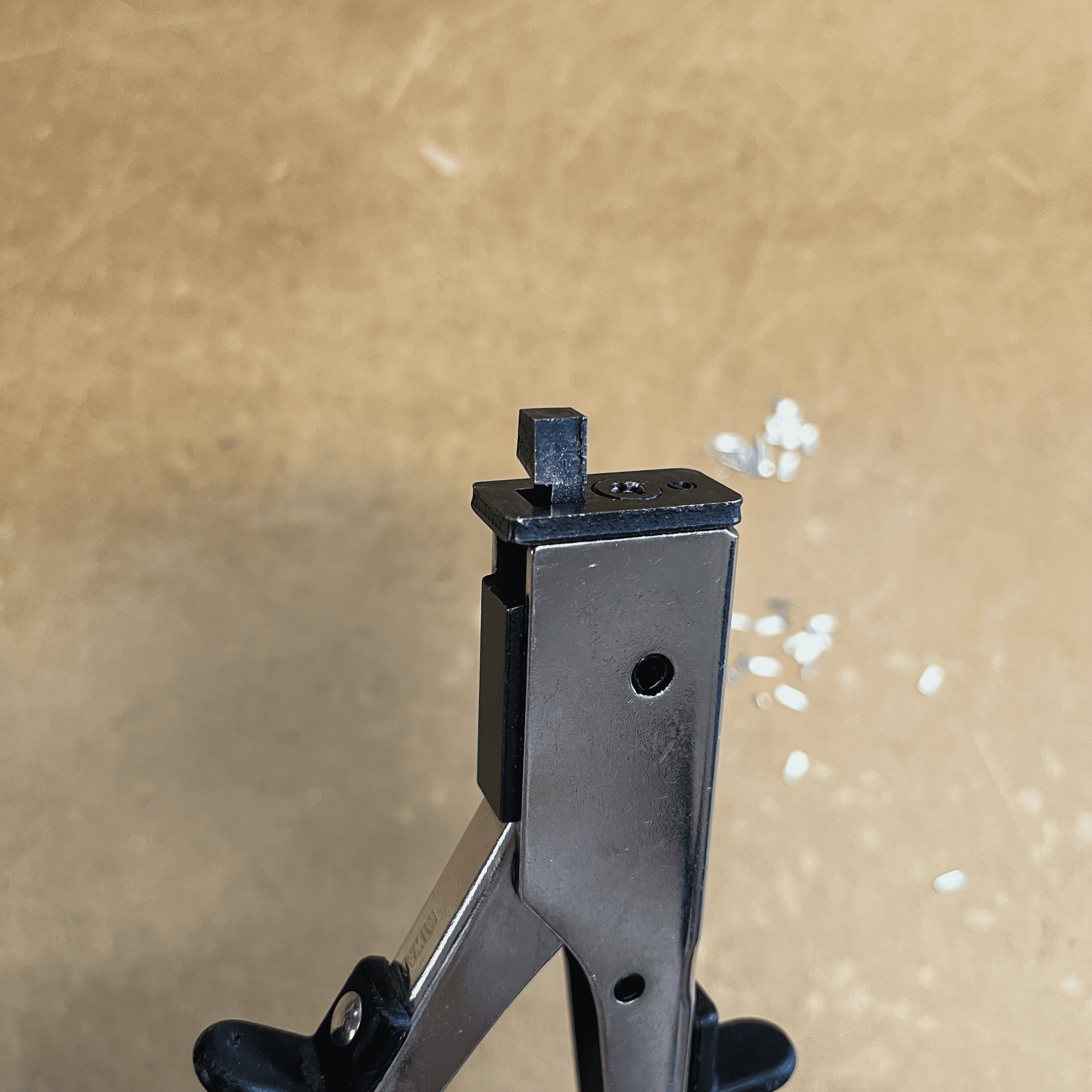

Den klipper ut 6 mm breda bitar, ca 1 mm på djupet, ur tunn plåt. Jag behöver köpa en ny och veta vad jag ska leta efter.
[OT] Vad heter detta verktyg (som inte är till cykel)
Spännande verktyg, vad har man ett sådant till? /Nyfiken i en strut
Verktyget stansar ut småbitar vilket gör att snittet blir rent. Ingen värme, inga gnistor och inga bucklor gör att man behåller rostskyddet bra på tex galv eller lackerad takplåt. Arbetsmetoden är snabb och exakt då verktygen vanligen är elektriska eller pneumatiska. Metodens nackdelar är i första hand, ett fasligt oljud, och i andra hand en massa små vassa bitar som är svåra att samla upp.

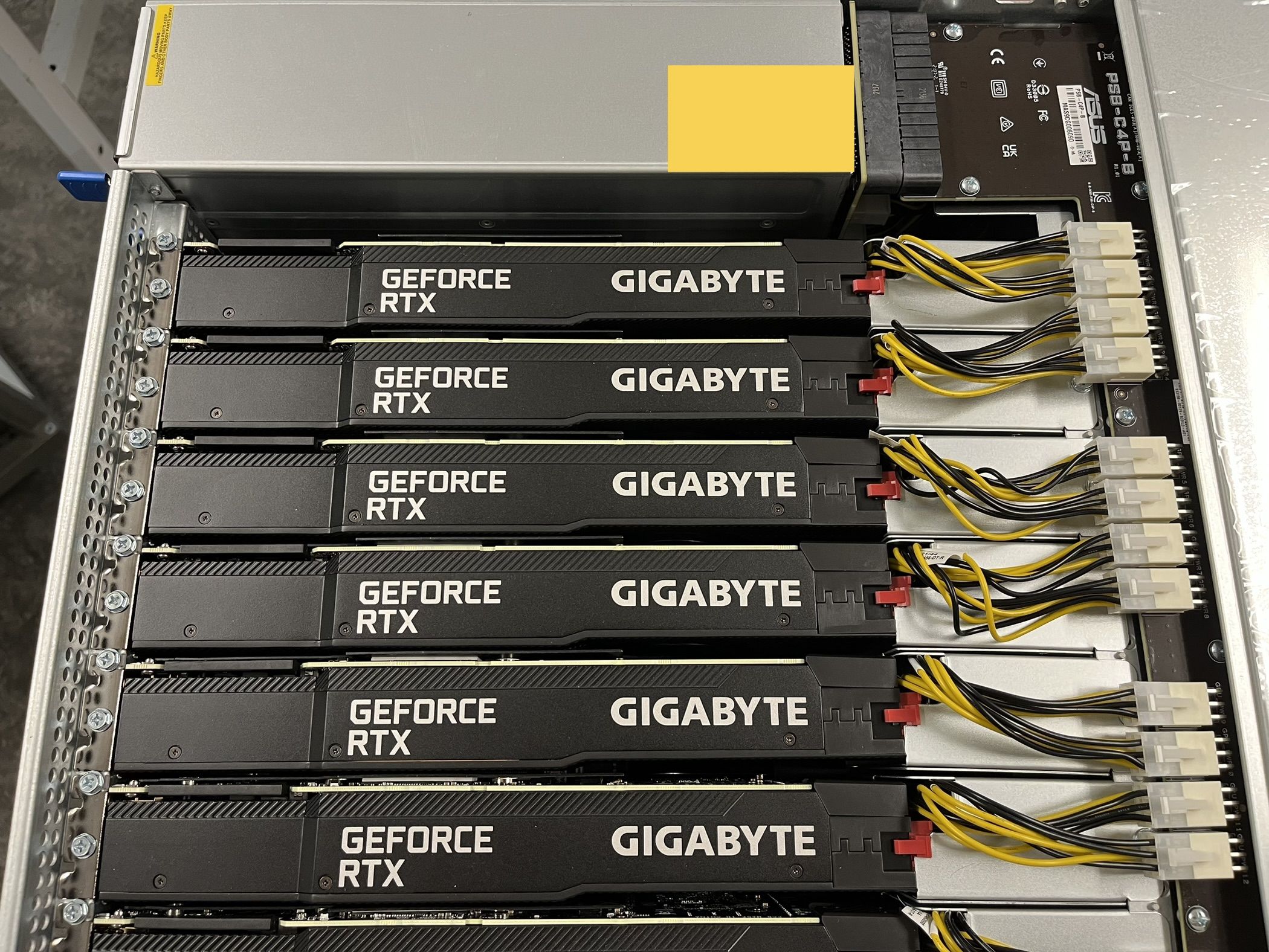

Jag använder den på jobbet. Ibland passar det inte riktig ihop när delar från olika tillverkare blandas.

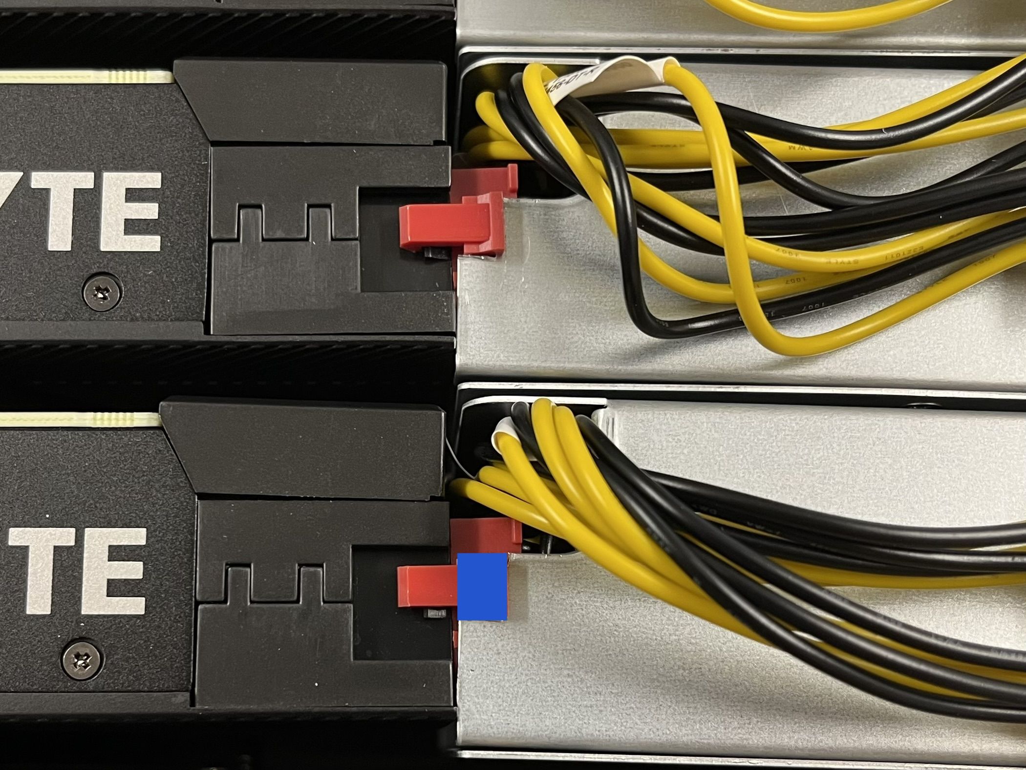

Igår var det en server från Asus som skulle få nya grafikkort. Asus RTX 3090 har slutat tillverkas, så den fick istället Gigabyte RTX 3090 som har strömanslutningarna placerade lite för nära kanten, så att plåtröret som ska leda luft från fläktarna till höger mot grafikkortet till vänster gick inte att skruva på som tänkt. Jag var tvungen att klippa ut en bit plåt (markerat med blått) för att kontaktens låsmojäng skulle kunna titta ut.
Nu när jag vet vad verktyget heter så har jag hittat en lika min 30 år gamla på Amazon. Tack.

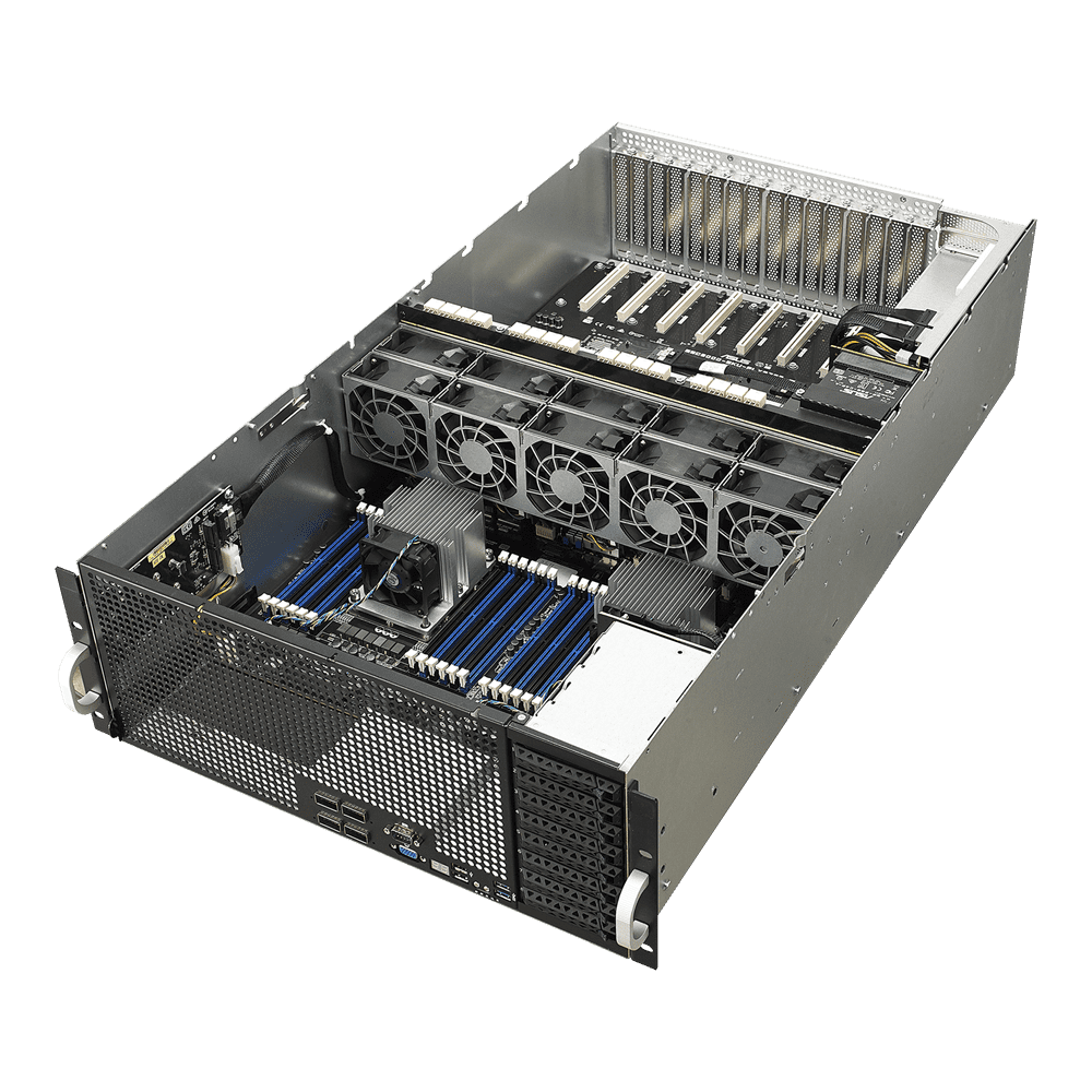

Intressant med så tätt packade kort. Det kommer alltså in sval luft från höger? Går varmluften ut till vänster sen? Vanliga grafikkort har ju ett par tre fläktar på "sidan" men de kan väl inte funka så bra när de sitter så tätt?
Ganska bra sug genom dessa servrar, inget man har i sovrummet. Luft sugs in framifrån och ut, genom korten, bak. All luft går över kylfläns någonstans så man tar till vara på all kyla. Racken bygger man så varmluft inte återcirkuleras in i servern igen utan att kylas.

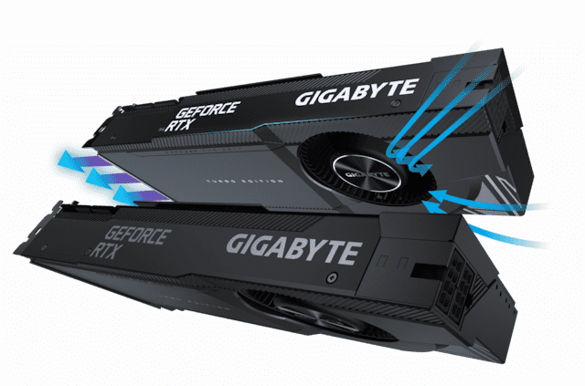

Dessa korten är avfasade i kortsidan och nertill, dom är gjorda för att sitta tätt och få in tillräckligt med luft.
Denna server sitter dom i.
Jo, jag vet, har en Supermicro 836 i garaget (fast utan GPU) :)
Jag fiskade väl mest efter om de där grafikkorten är byggda så luften går rakt igenom.
Visa bilaga 576658
