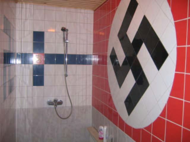

Kakla själv? Det är inte så jäkla svårt, du är noggran och ser till att det blir bra gjort.
Har vart med och kaklat två badrum själv, tar tid men blir snyggt. Här är min kompis Skoglings egenkaklade badrum:
nazi_bathroom.jpg ht=479
[OT] Våtrumsbehörighet nödvändigt?
Puh!
Trodde nästan att det var en nasse som kaklat, men det där hakkorset är spegelvänt
EDIT: nej, det är ju inte spegelvänt det är jag som är ute och cyklar!
EDIT2: Nej, men se på fan; det blå-vita på andra väggen är spegelvänt!!!

Får väl tillägga att det hela är ett gammalt grovt skämt. Jag googlade fram bilden och är absolut inte nazist på något vis. Ville bara klargöra detta. :o)
//Skogling
