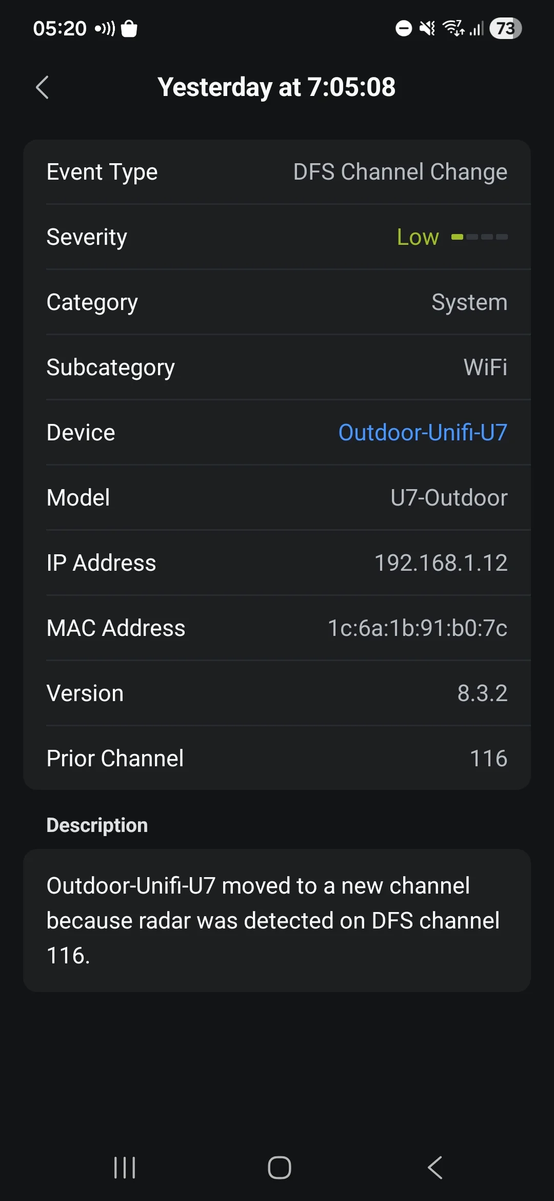

Intressant... Jag kör på kanal 36 (dvs utan DFS) utomhus, jag hade inte en aning om att det inte är tillåtet... vilken rebell jag blev plötsligt ..
[OT] Vilket Mesh-nätverk?
Detekterade och ändra kanal för första gången nu på utomhus apn.
Enligt flightradar passerade det ett plan rätt precis då med. (vilket det gör ofta, men aldrig skiftat kanal innan)

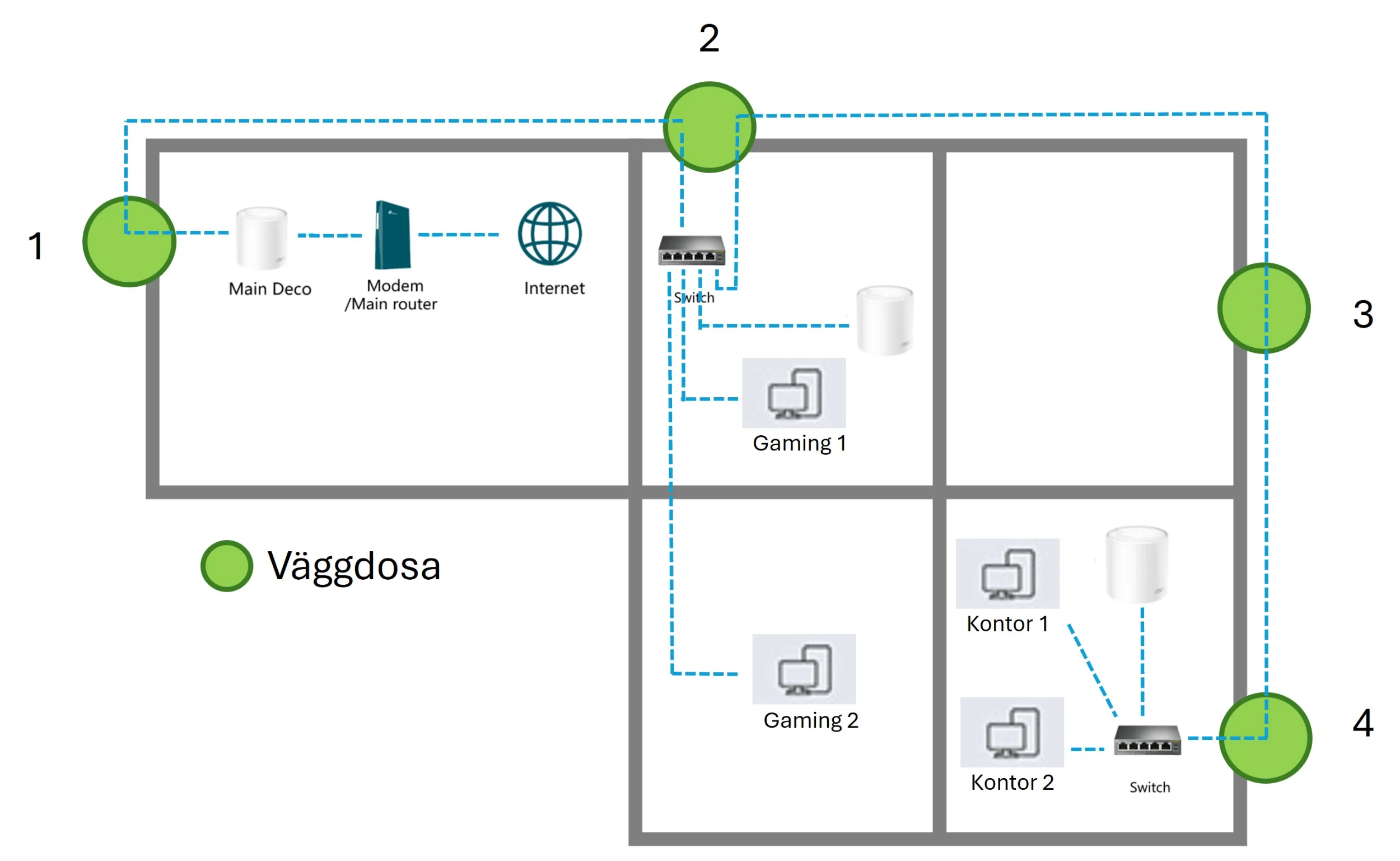

Hej,
Lånar expertisen i tråden för frågor om dragning av nätverkskabel.
Jag har ett Deco meshsystem med trådlös backhaul som fungerar dåligt i kontoret.
Nu har jag lyckats hitta hur de gamla VP-rören för telefon är dragna och skulle vilja använda dem för att dra nätverkskabel.
- Jag skulle vilja ha ett nät för trådad backhaul mellan meshenheterna. Det behöver tydligen seriekopplas mellan enheterna.
- Samt ett eller två separata nät till kontoret och till barnens gamingdatorer.
Hade helst önskat solida kablar med infällda uttag, men misstänker att kablarna inte tål att böjas 180 grader vilket skulle krävas för att passera genom dosa 3. (Hoppas mjuka kablar tål det?)
Här är ett förslag, kom gärna med råd!

Ska de serie kopplas eller ska de kopplas till närmsta switch ovsett om det är föregående node eller inte?
Lite osäker på hur du menar...
Det funkar med en switch efter första noden. Skulle det gå att göra en enklare lösning så?

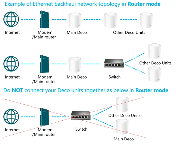

Decos beskrivning nedanför, de två första varianterna funkar men inte den tredje.
Ja det var meningen, behöver det inte vara så?
Trodde Deco behövde vara i en egen slinga.
Jag antar att en av dem är en router och kopplar du inte de andra på LAN sidan av den är de inte på samma nät.
Normalt ersätter man, eller bryggar, befintlig router och kopplar allt innanför den nya routern. Då kan noderna kopplas in mot valfri switch och själv användas som switch

Rimligen borde de kunna vara på samma nät som resten. Bara main får sitta ytterst och dela ut ipadresser.
Tycker det ser ut som om ritningen skulle fungera om du tog bort de gröna och blåa från modemet och dra dem från main istället.

Normalt bygger man datanät som stjärnnät, dvs alla uttag (iaf när man pratar om en bostad) leder till en patchpanel centralt där man placerar routern, switch osv och där kommer fiberanslutning in.
Precis, det har jag läst mig till och därav mitt första förslag med flera kablar från routern.
Men från svaren tolkade jag det som att en kabel räcker lika bra?

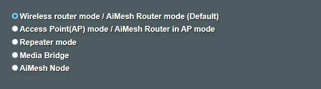

Så här ser det på asus. Tvärtom vad jag påstod eller antydde så är "AP mode" samma som mesh router i AP mode.
Möjligen hade det varit lättare att fatta om man kallade det "Mesh master" istället för "Mesh router".
(Router Router eller AP Router är i alla fall för mig inte solklart.)

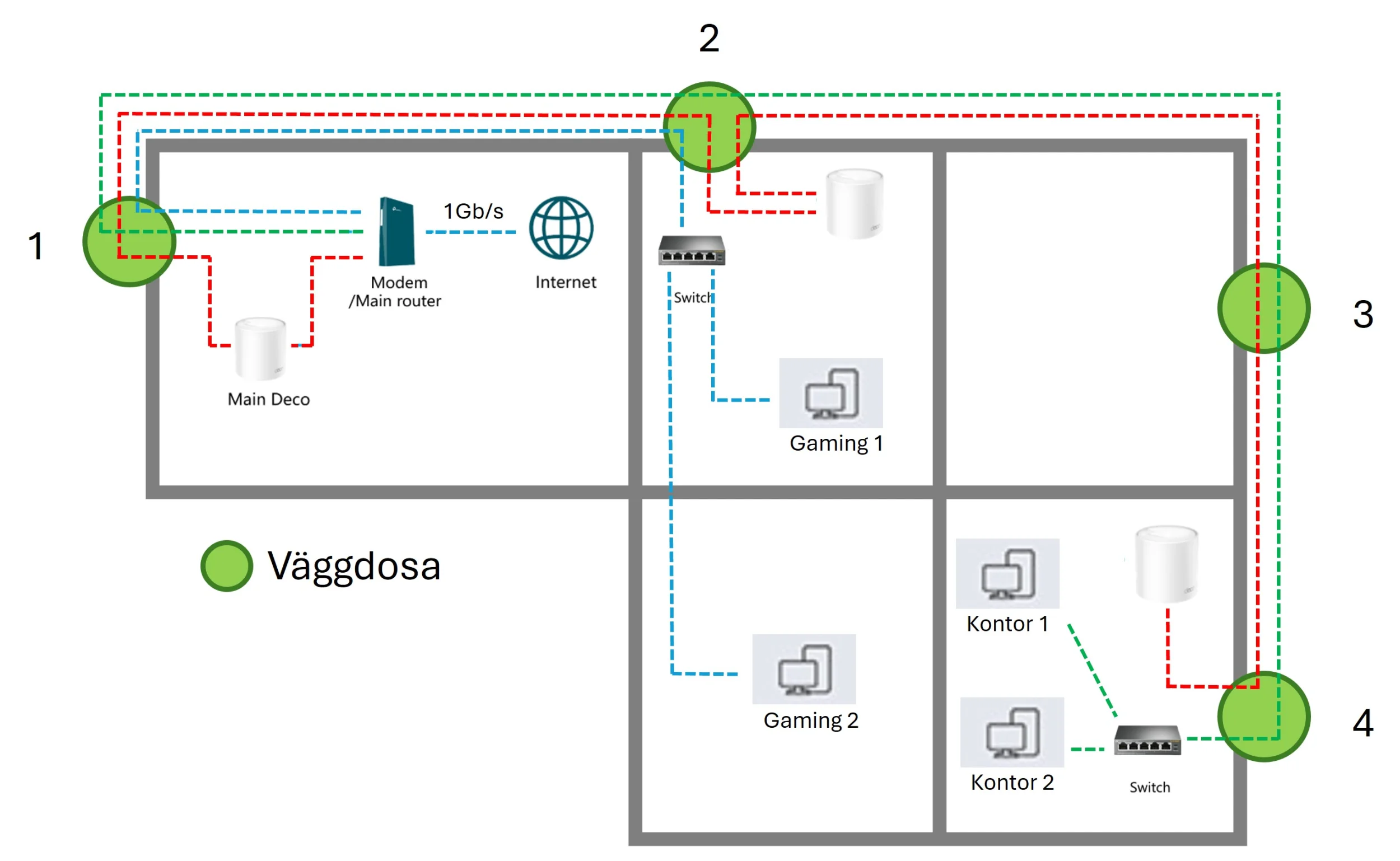

Tjena!
Deco behöver inte seriekopplas.
Min setup är Media omvandlare -> Main Deco -> Switch (+patchpanel) -> fyra olika Deco. En av dessa har jag använt andra uttaget till att koppla in en dator, en annan har jag en switch efter som går till dator, ps5 och tv.
Däremot kan man seriekoppla om man inte har en switch t.ex. I ditt fall så blir det ju mindre kabeldragning, men byter du system sen så kan det ju bli dumt.
Edit: Jag har inte orkat läsa igenom alla svaren på vägen. Det blev helt plötsligt massa diskussion om vad som är mesh eller inte och jag är lite för seg för att hänga med.
