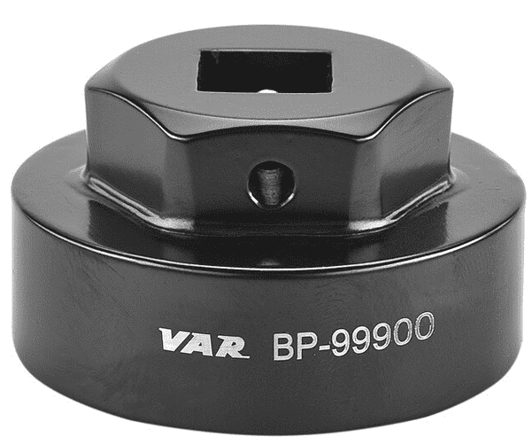

Ingen alls, men man måste nog skriva i något vettigt material eftersom du ska dra det med 40Nm. Så jag skulle tro att ABS och PLA går bort.
Lyckades dra fast ett FSA 386 externt lager med PLA-hylsa gjord med classes PLA. Höll däremot bara en gång, men det som sprack var 1/2" fyrkantsfäste vilket jag tycker ändå är lite positivt att veta. Så jag tror helt ärligt att två slangklämmor, en för hylsan och en för vevlagret så kommer plasten hålla.
[OT] Visa din 3D-print
Efterlyser givetvis ett på K&S, men folk som har dom verkar ju själv behöva dom. Har letat efter andra tillverkare än CK på webben.
Snålar in å det slutar med att jag drar åt med knipexen!
Synd på ett dyrt och bling lager... 3D printa en adapter som du drar med en oljefiltertång/burköppnare - det lär hålla även i pla.
Även att printa verktyget med ett stort utvändigt sexkantsgrepp för vanlig hylsa borde hjälpa. Betydligt större area som är med och delar på belastningen jämfört med ett 1/2" fyrkantsgrepp. Det ger dessutom en mer komprimerande belastning istället för fyrkantshålet där ingreppskrafterna vill bända isär och spräcka verktyget.

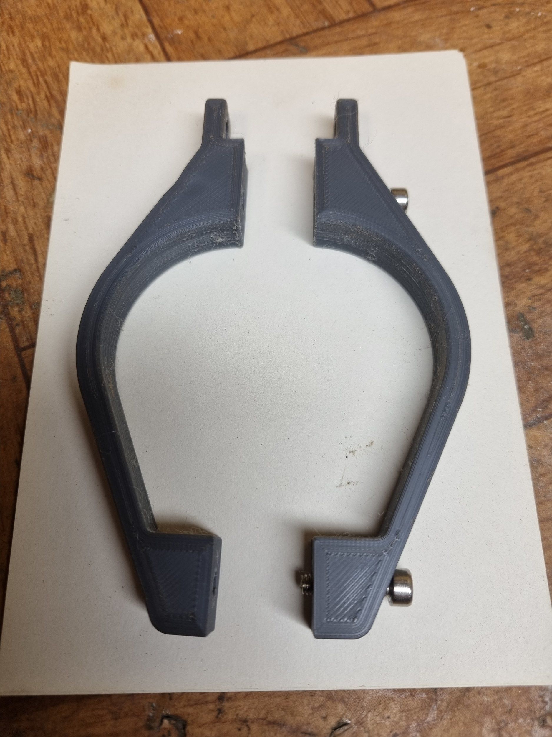

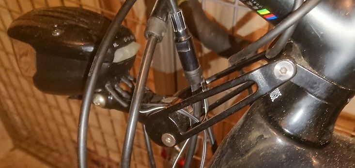

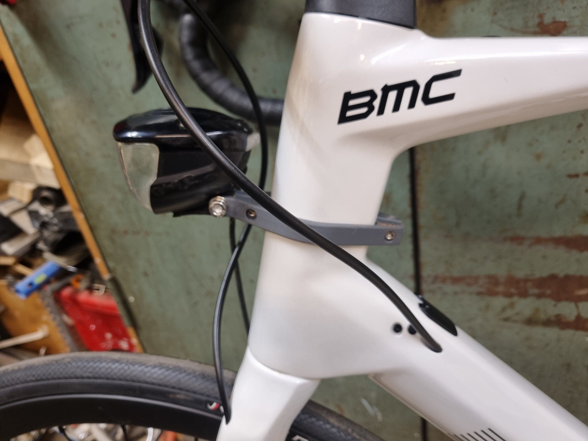

Köpte ny cykel så var tvungen att fixa ett nytt fäste till randolampan
Visa bilaga 528146
Elegant
Har du provat hur det lyser? Jag undrar ffa hur stadigt lampan sitter och mkt av ljuset som skyms av däck+hjul
Pga sådana funderingar valde jag att sätta lampan högre upp på en av mina cyklar
Men det är köpefästen, inte alls lika snygga hemkonstruerade och hemprintade

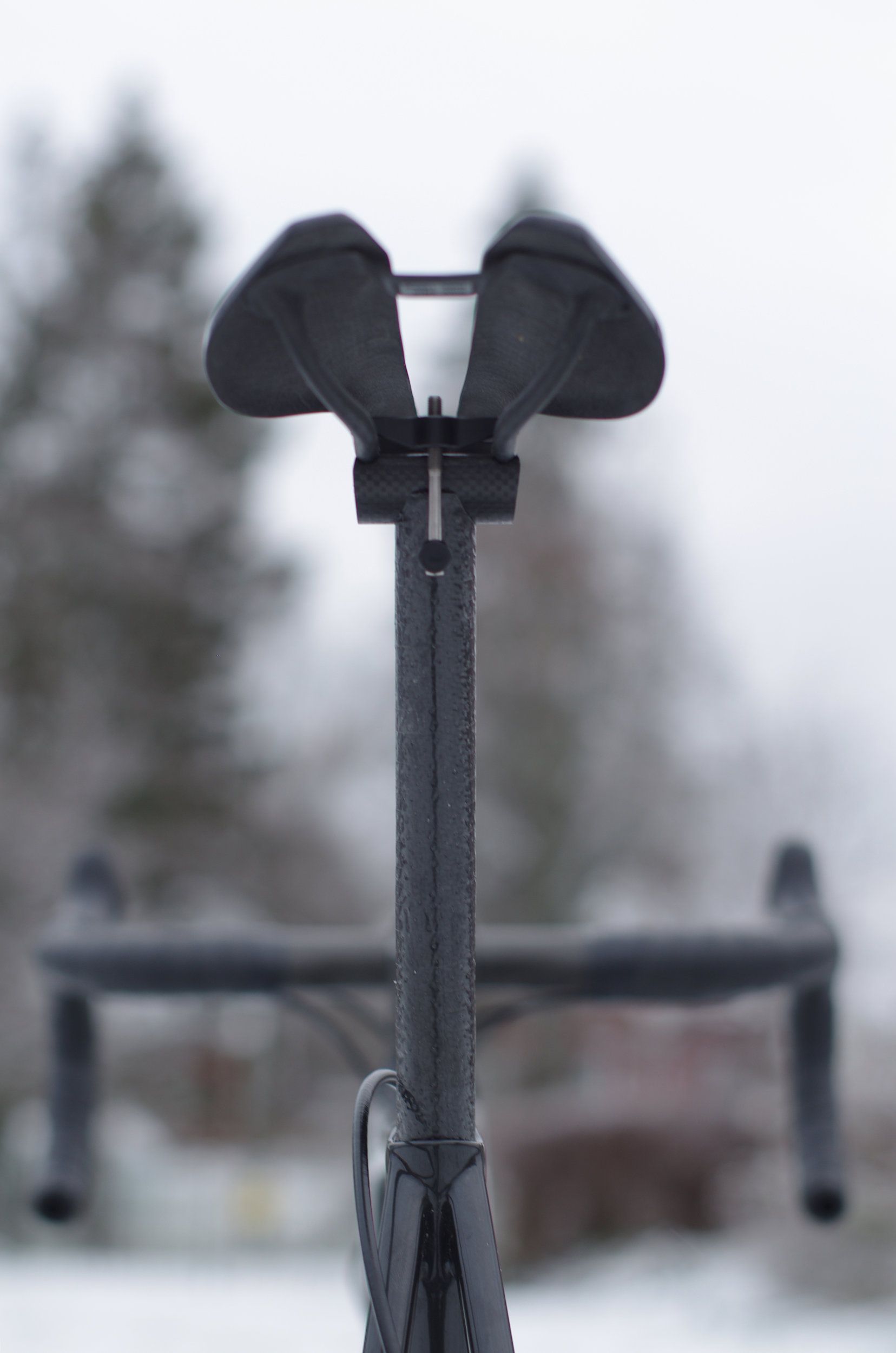

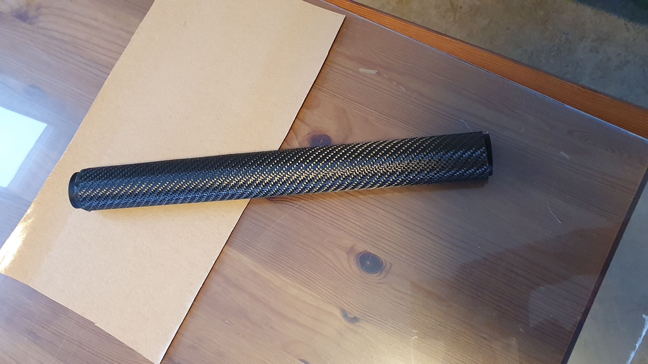

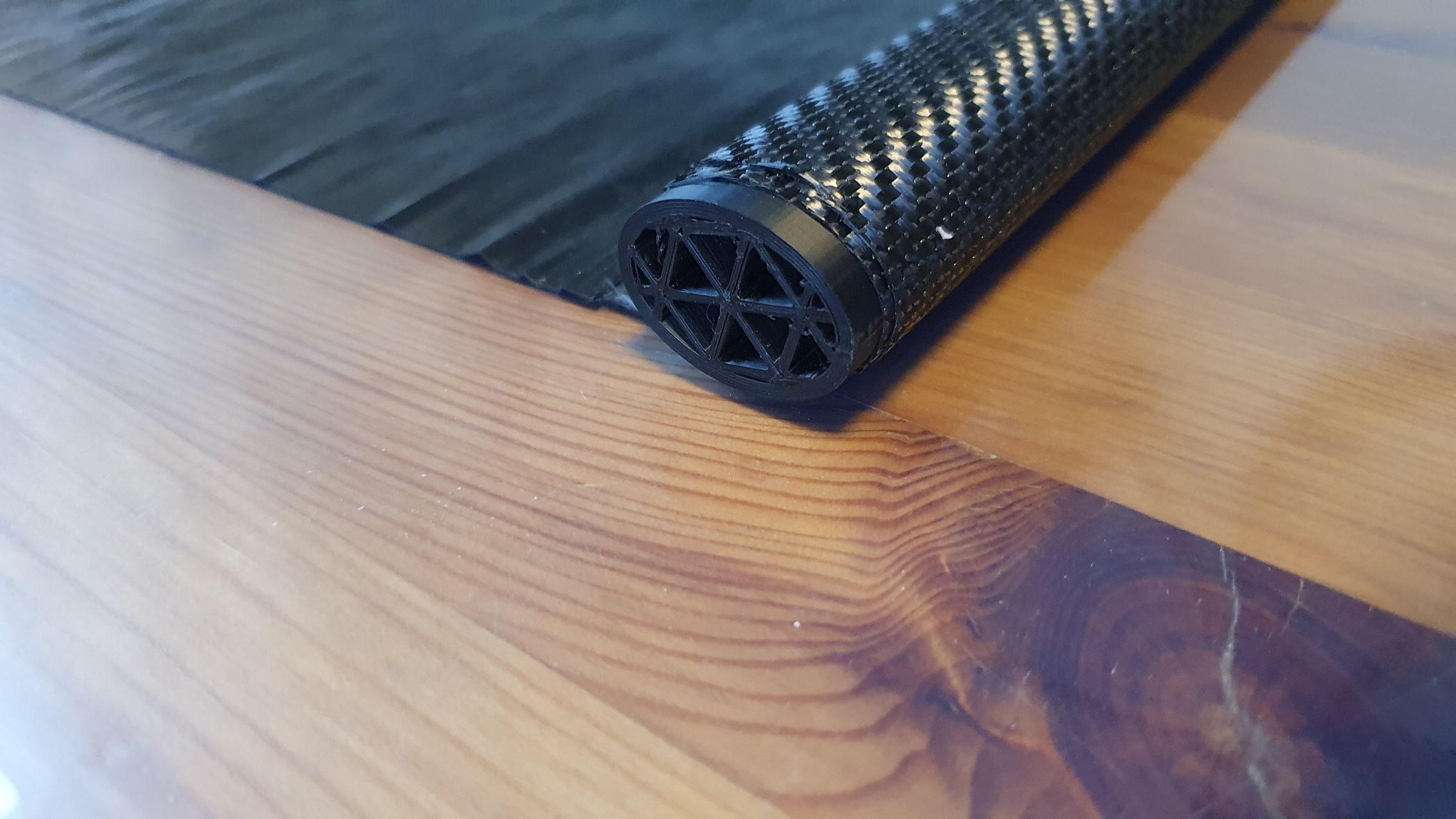

Det här skulle jag ju vilja veta mer om. Är det en 3D-printad sadelstolpe som du lagt kolfiber runt så den blir stadig nog att använda sen?
Jag har själv kikat lite på Easy Composites-videos på youtube som visar lite olika sätt man kan göra kolfiberkomponenter hemma i garaget... lite sugen blir jag ju. Svårt att göra nåt som är tillräckligt stadigt för en cykeldel enbart med 3D-print.

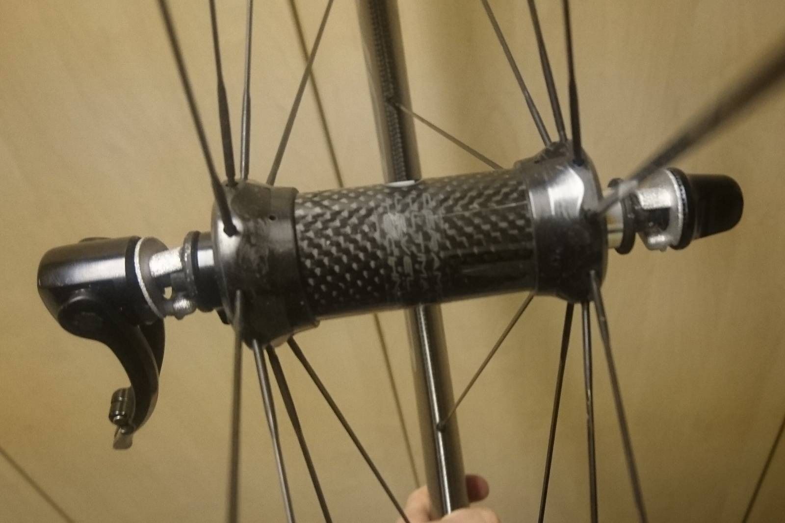

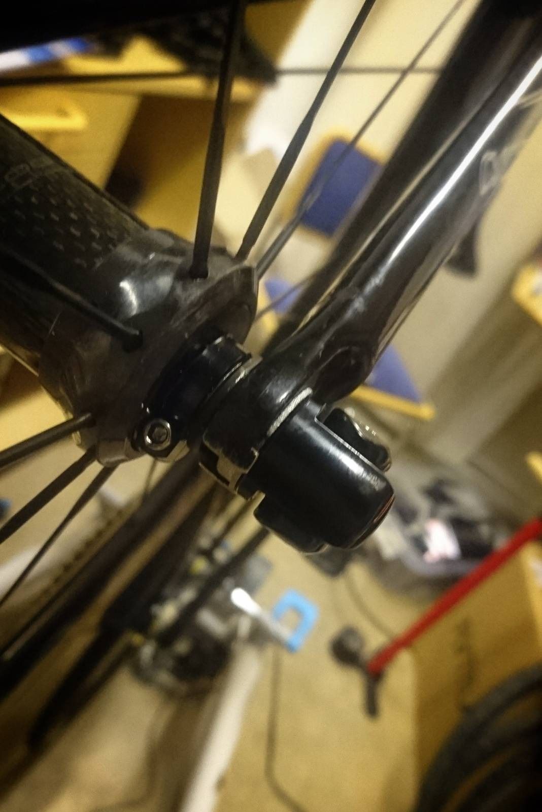

Har visat denna förr i andra sammanhang, så ursäkta upprepningen för den som redan sett den.

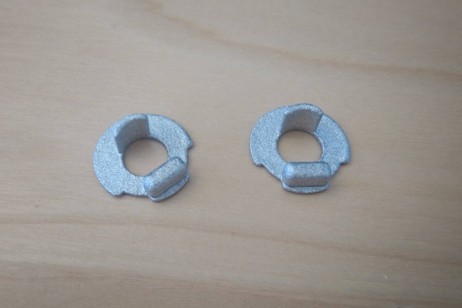

Dessa är printade i aluminium. Gjorde prototyper i plast först och beställde sen en aluminiumprint från shapeways. Det är spacers för naven så jag kan få in liiite större däck i min gamla racer. De är tillräckligt tunna så att säkerhetsläpparna på framgaffeln fortfarande har effekt. Har kört med dem ett par år nu.
Det blir förstås lite fippligare att få in hjulet då man måste se till att brickorna är orienterade rätt, men det är enklare än man tror.

Hur gör de där brickorna att du får in större däck i ramen? Frågar av ren nyfikenhet!?
I många gamla racers som är gjorda för 23mm-däck är bredden i framgaffeln fullt tillräckligt för ett större däck, men sätter man i en 25:a som är lite stor i storleken så tar däcket i taken i gaffeln (eller i taket i fälgbromsen). Denna spacer lägger på 1,5mm extra avstånd uppåt i gaffeln vilket är allt som behövs för att kunna köra vilket 25mm-däck som helst, även de som är lite stora i storleken.
Spacern funkar bak också på samma sätt, men där finns redan tillräckligt med utrymme på den här cykelramen (en Colnago EPS).
Just nu kör jag dock udda dimensionen 24mm däck som ryms ändå så jag behöver egentligen inte spacern, men har haft dem inne hela tiden ändå för att se om de håller eller om de skulle spricka. Än så länge har de hållt (två år).
Tack för svar! Trodde distansen bara var för att bredda navet, men då förstår jag fullt ut! Smart!?

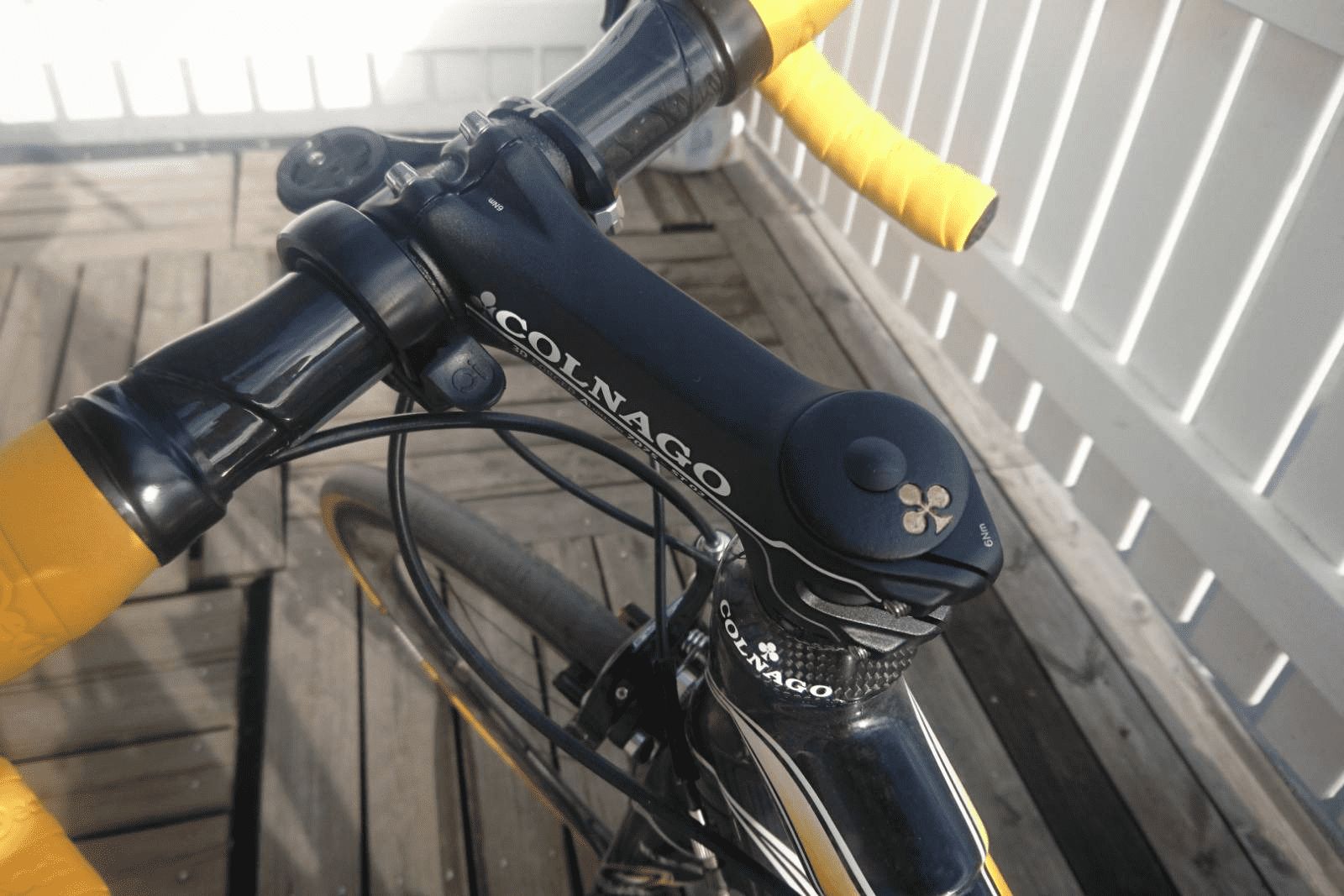

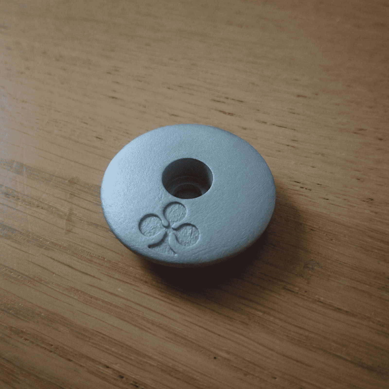

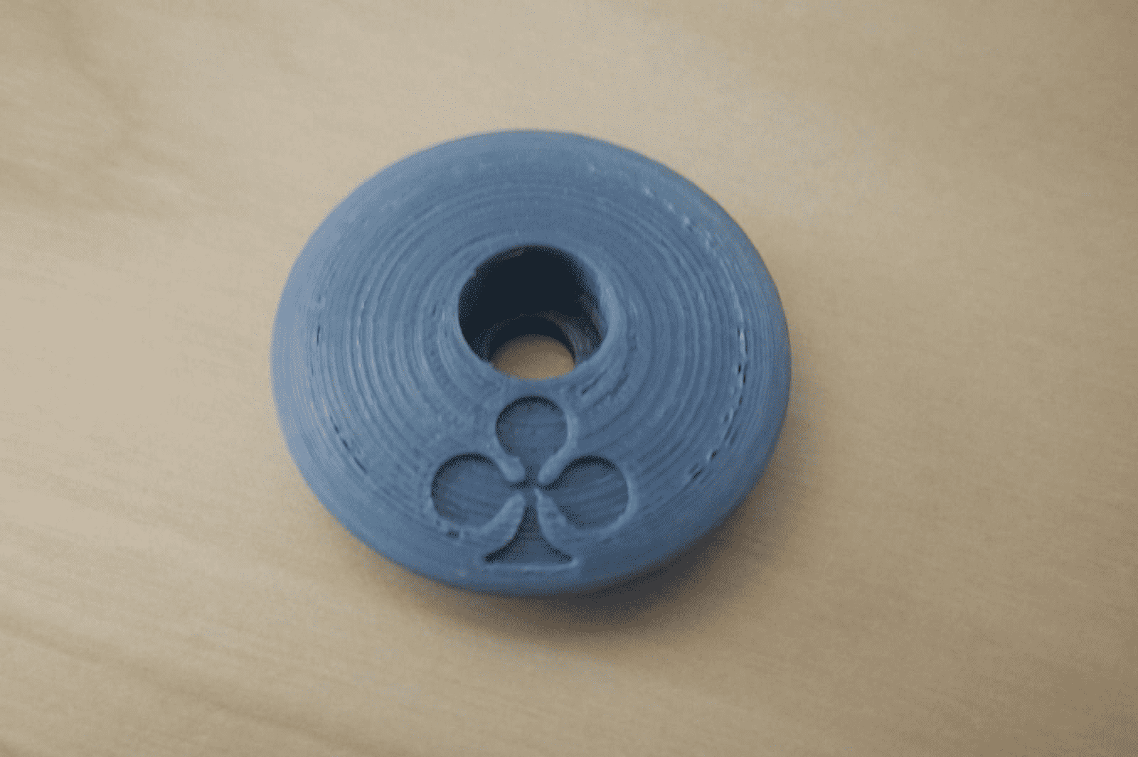

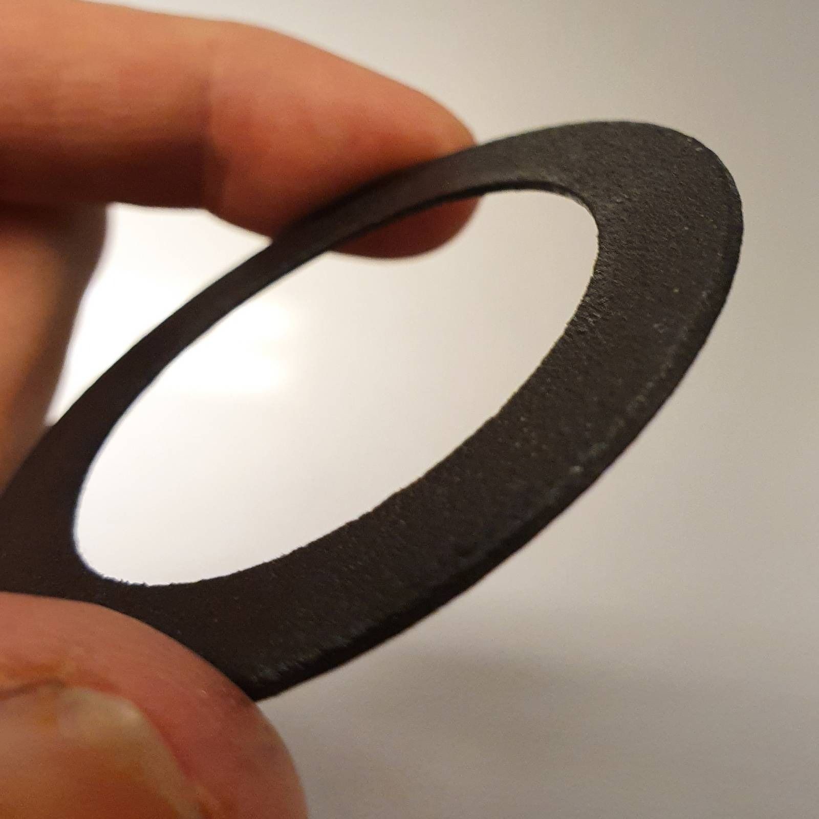

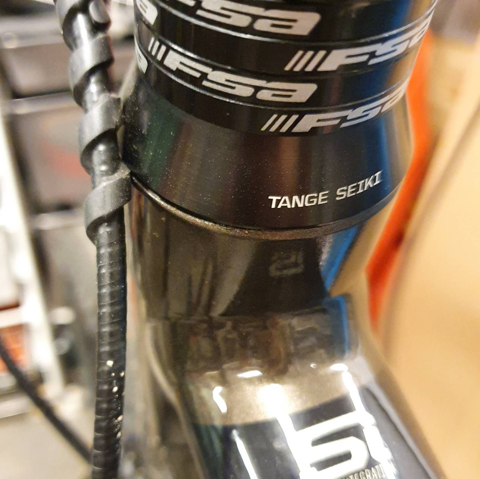

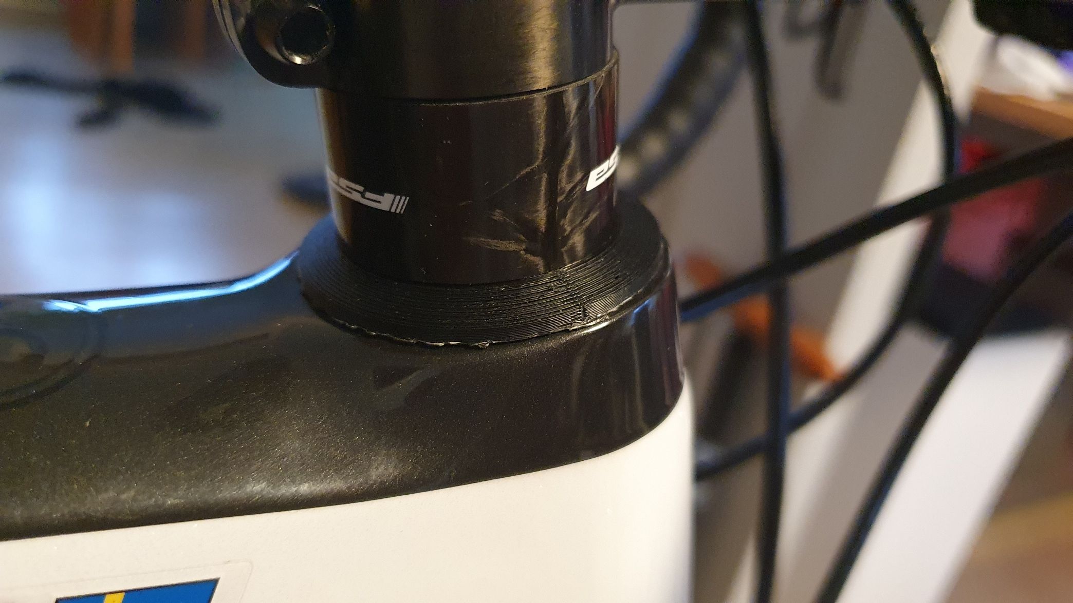

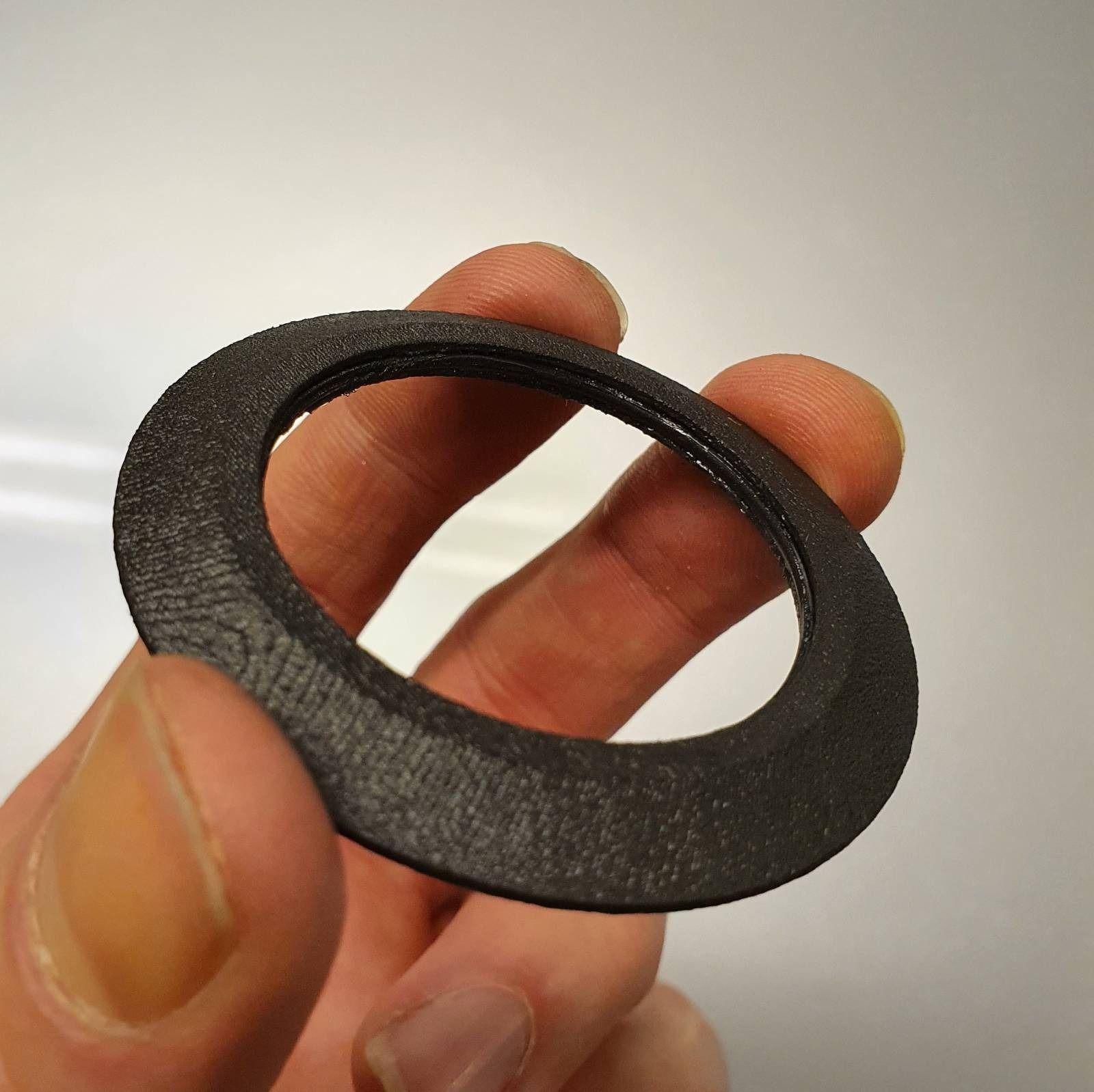

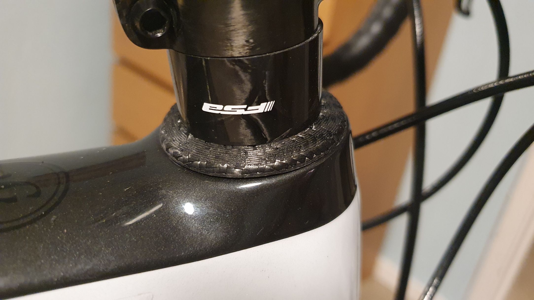

En till liten 3D-print på samma vis, prototyp i plast sen beställt i aluminium, och målad med sprejburk och pensel. Det är ett styrlager-lock för en styrstam med vinkel-shim (så man kan ställa styrstammens vinkel) vilket gör att skruvskallen hamnar lite på sidan om mitten. Jag köpte styrstammen från ett restlager och locket hade kommit bort. Eftersom det är en Colnago så passade jag på att göra en Colnago-klöver på sidan som har lite mer utrymme.
Prototypen i plast, behövde göra 1-2 justeringar och nya printar innan det passade perfekt.
Rå utskrift i aluminium, direkt ur lådan från shapeways. Antar att de tumlar den eller nånting innan leverans för det syns inga trappsteg från printen.
Målad och monterad på plats. Guldfärgen ser lite dassig ut i bilden, skyller på kameran. Svarta akrylfärgen matchade väldigt bra med styrstammen. Sådan färg är emellertid inte superhållbar, och locket har senare blivit skrapad mot en hyllkant (det var inte jag) så färgen lossnat lite så behöver spreja om den. Har skjutit det framför mig för att måla den där klövern och få bra form på löven var riktigt knepigt, fick göra om ett par gånger. Eller rättare sagt, sambon fick göra om det ett par gånger, jag var helt enkelt för darrhänt.

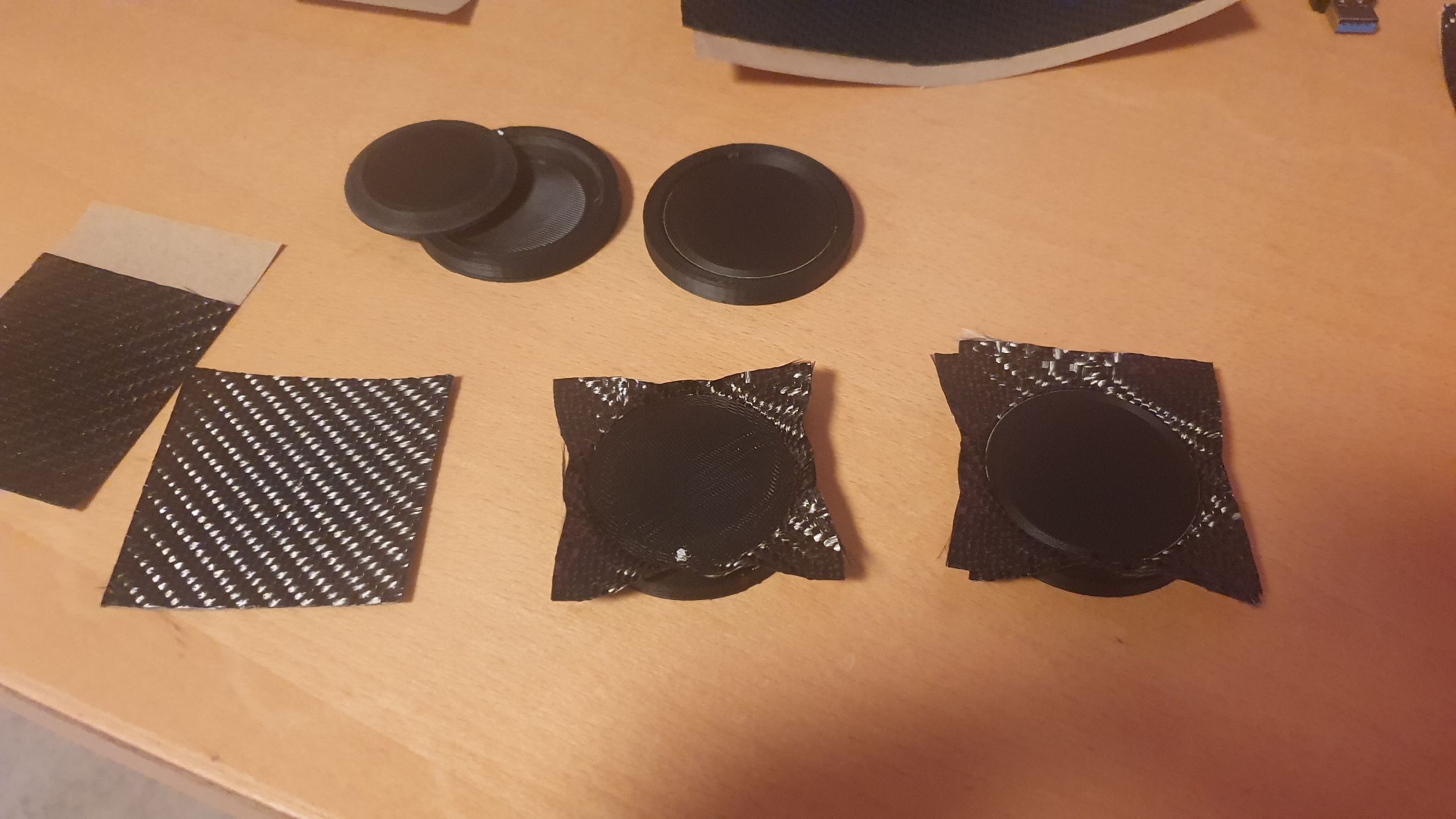

Kom nu på att jag också har gjort styrlager-lock, jag gjorde dem dock inte i kolfiber utan i en ren 3D-print i nåt plastmaterial jag glömt namnet på.

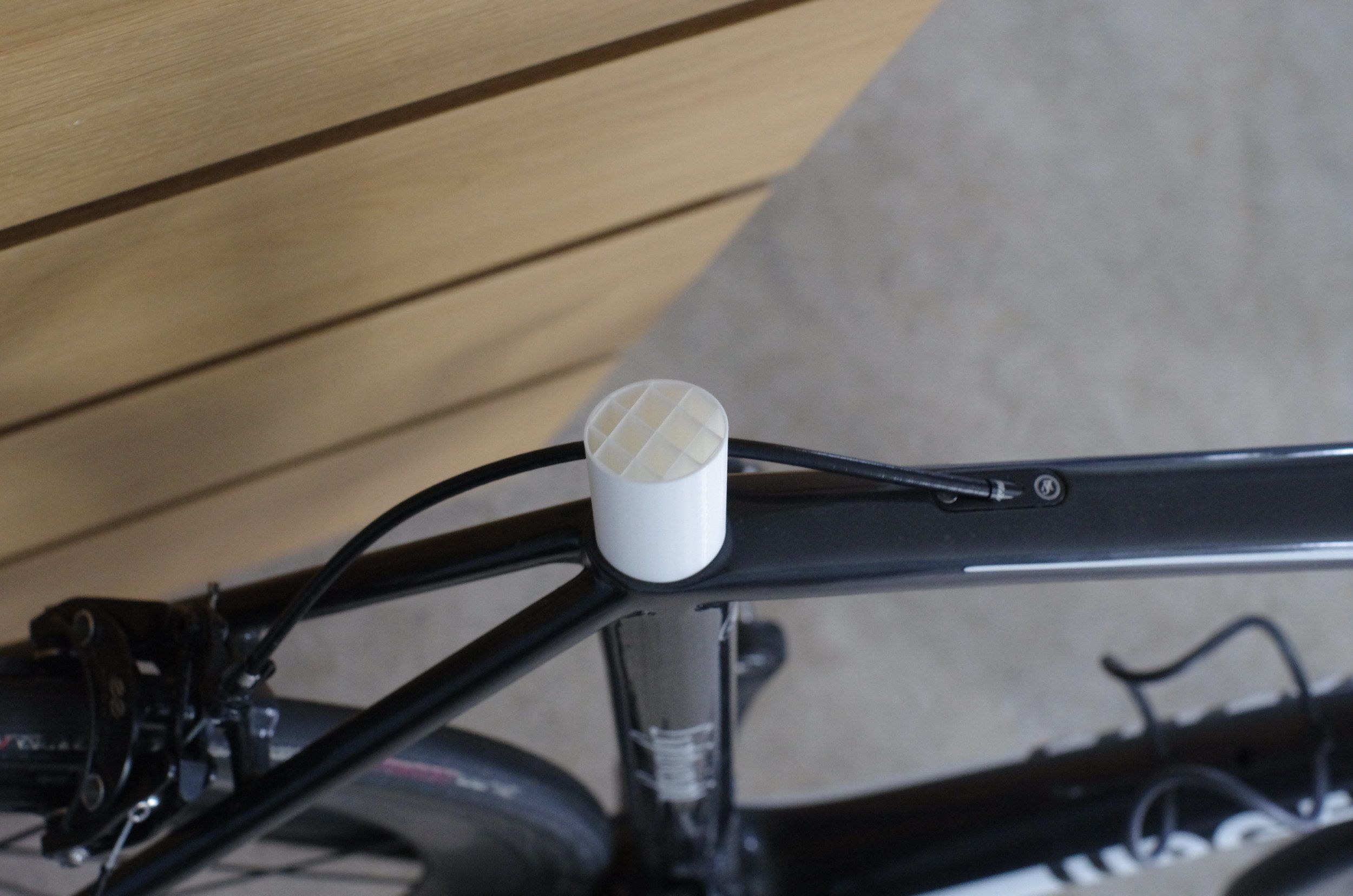

Våran tandemcykel har en 15 mm hög kon som styrlager-lock, och om det ska sitta en kort person fram kan man vilja trycka ned styrstammen i botten. Coolast är förstås att ta bort locket helt och dunka styrstammen direkt på kompressionsringen, men om man vill ha nåt slags regnskydd så gjorde jag två varianter, en 3 mm utan o-ring, och en 5 mm med spår med o-ring.
Och här en bild på original-konen som är installerad just nu.
