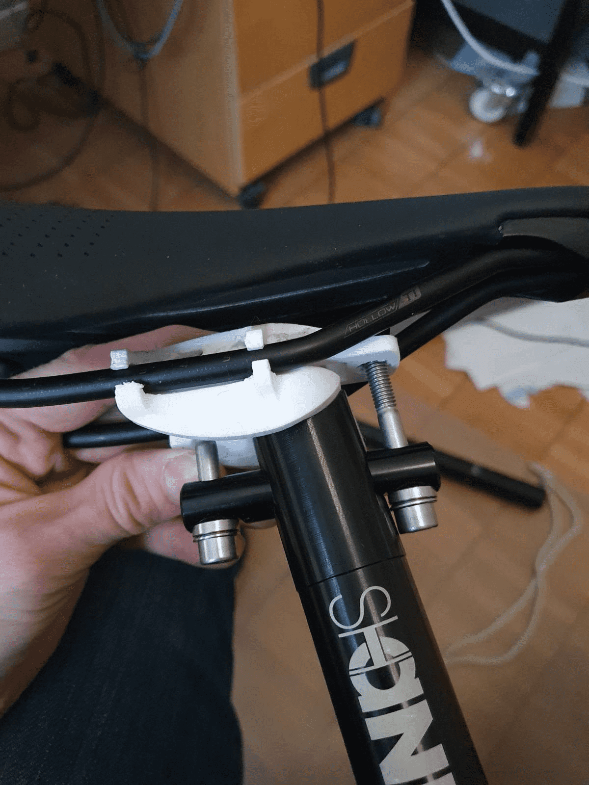

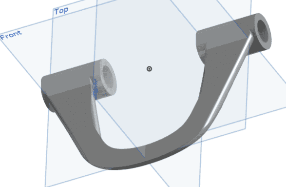

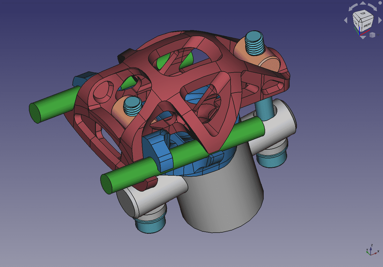

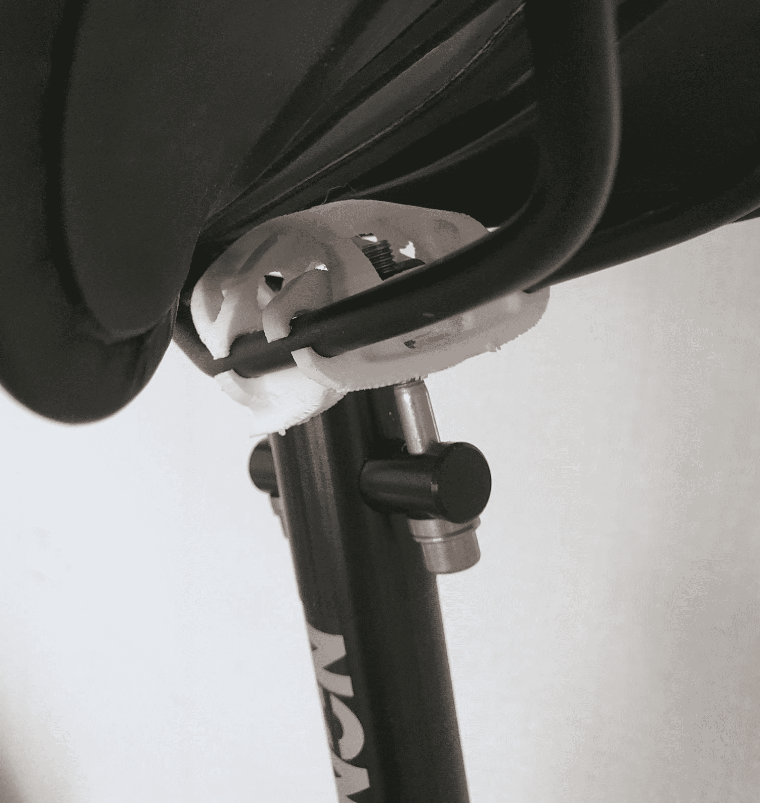

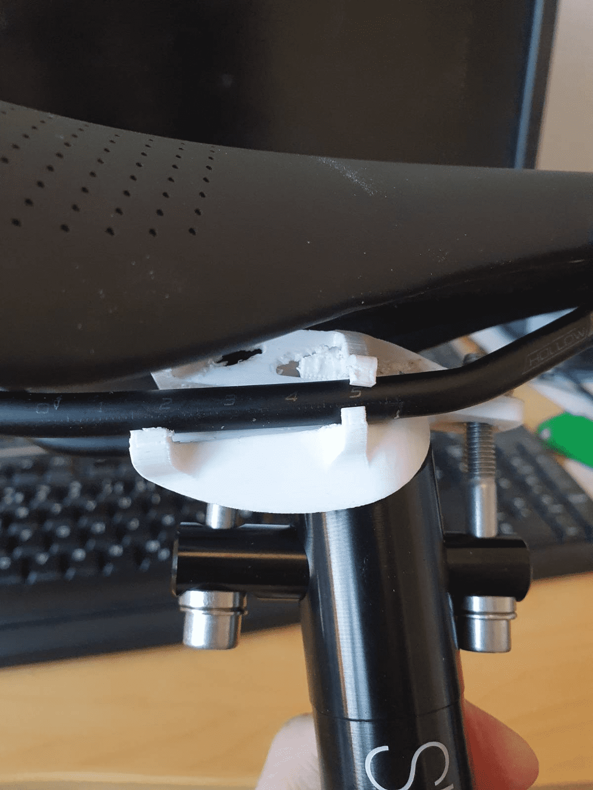

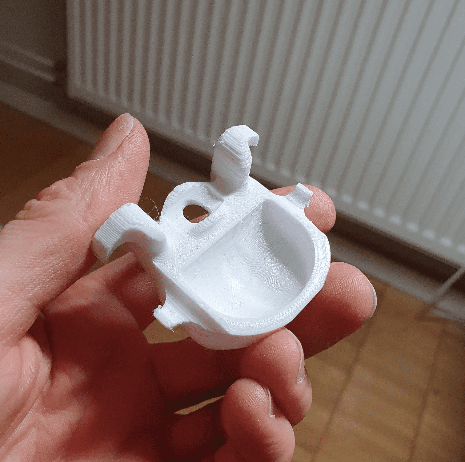

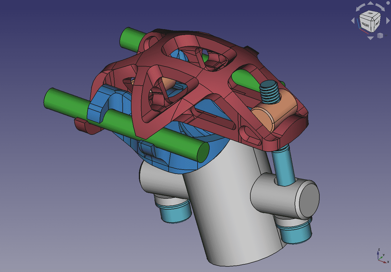

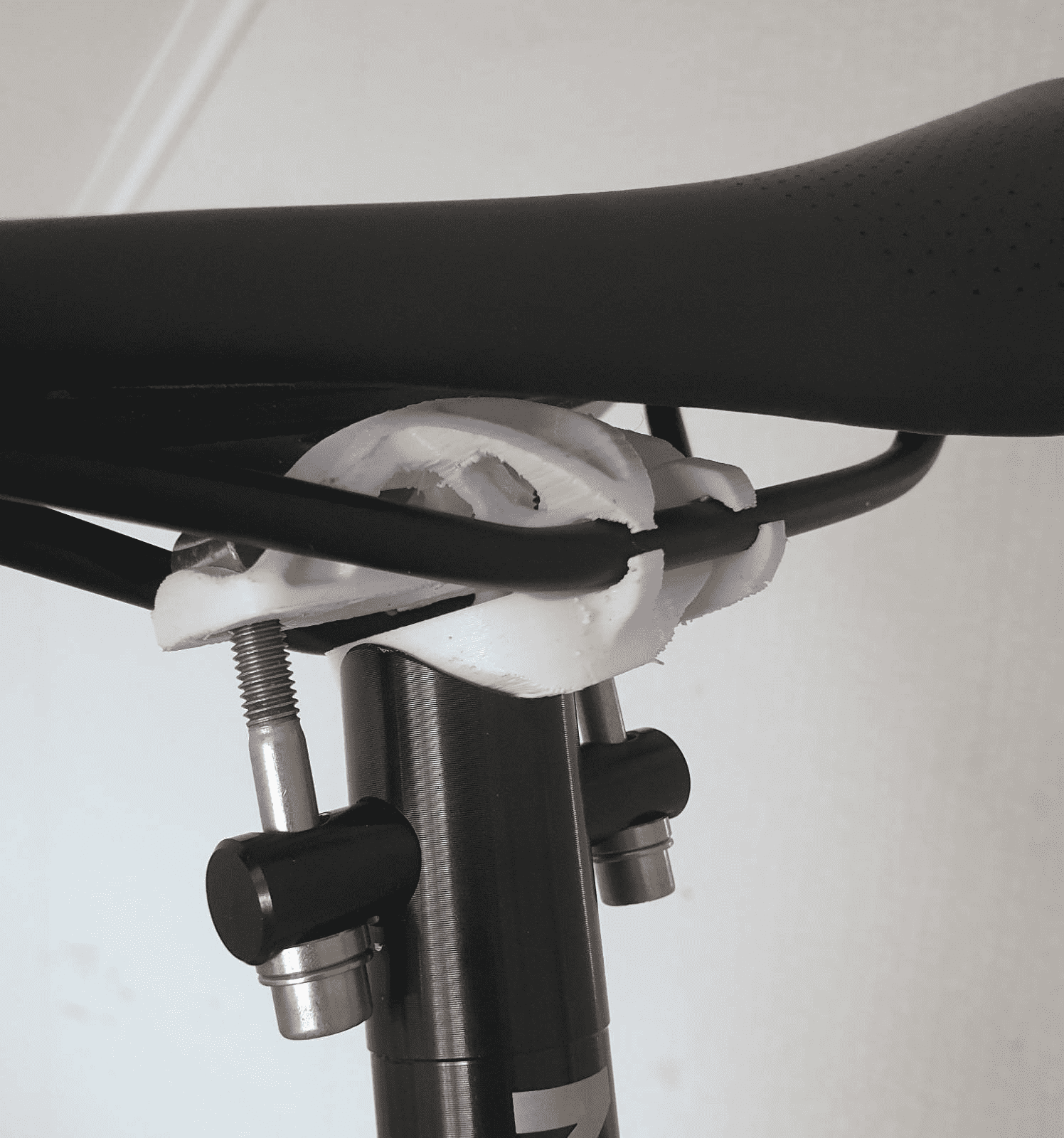

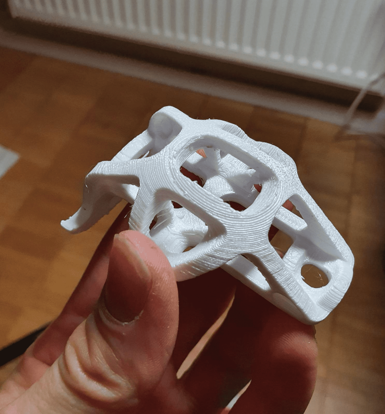

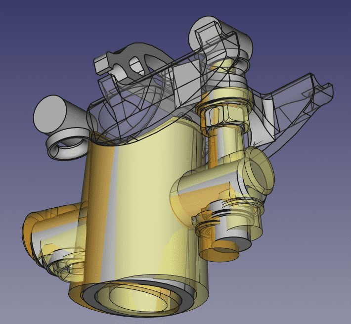

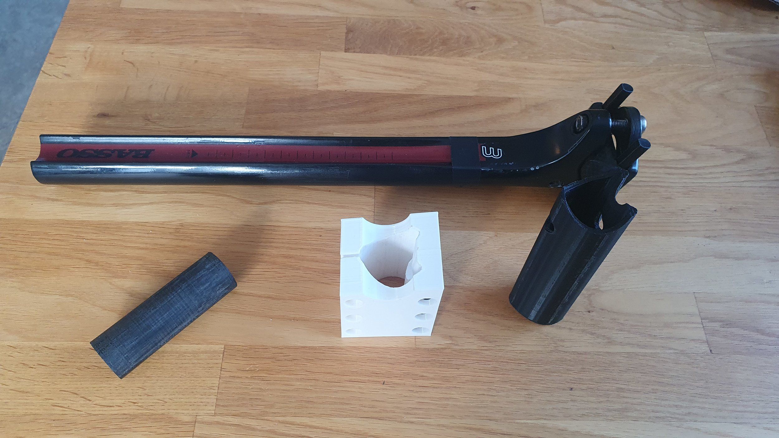

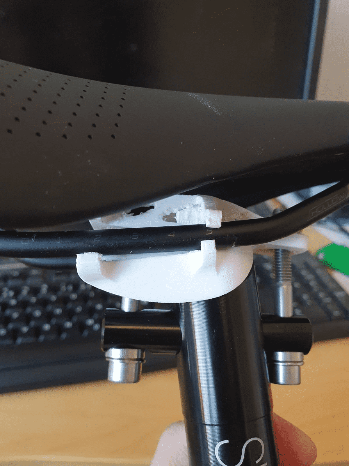

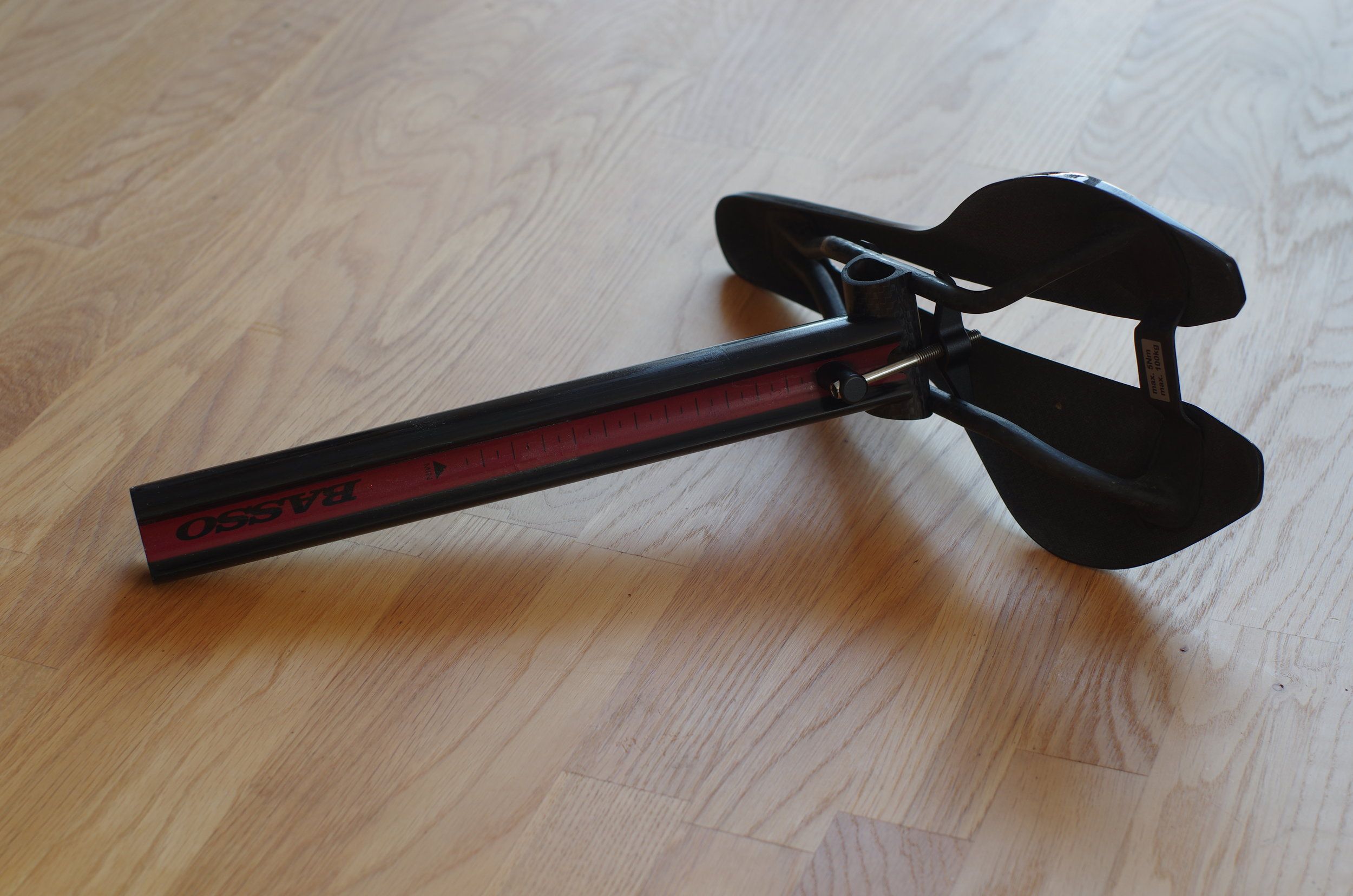

Första prototypen av min offset-sadelfäste blev inte så bra för jag hade tänkt fel. En kompis ska printa ut senaste försöket de närmsta dagarna så hoppas att det funkar bättre. Pga förskjutningen av vaggan och rotationen inte längre är mellan armarna så måste jag lägga dem omlott som komplicerar designen en del, och blir tyvärr en hel del tyngre också än första prototypen, men lättvikt är ändå inte högsta prioritet i det här projektet. Visar upp projektet i förtid nu igen, vet som sagt inte än om det faktiskt kommer funka. Pga att armarna ligger omlott blir det lite knepigt att pilla delarna på plats under sadeln, men jag tror det ska gå. Kommer snart få reda på det...

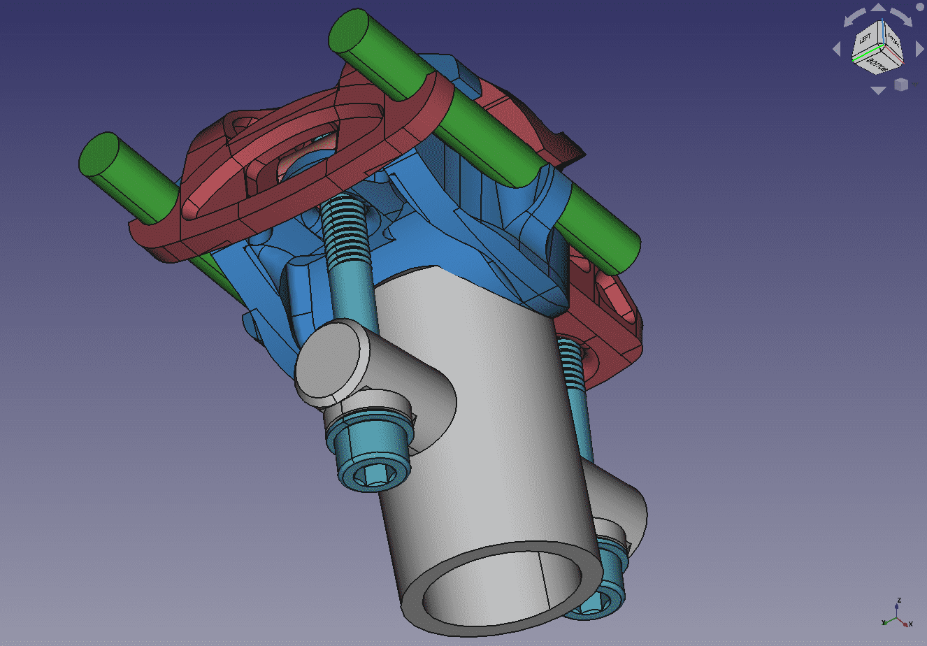

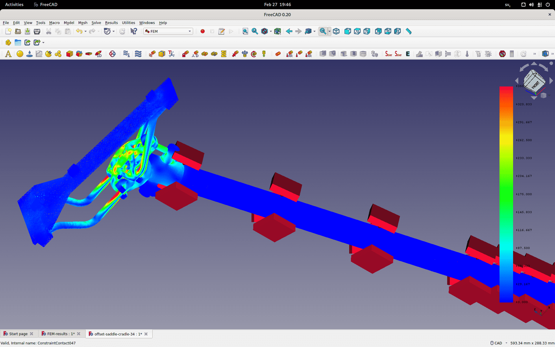

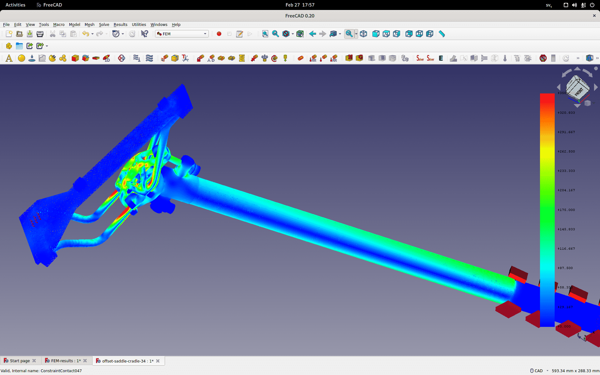

Jag har sen senast lärt mig FreeCAD lite bättre och Calculix FEM-simuleringar så istället för att testa varje del för sig som innan kan jag nu simulera sadelfästet färdigmonterat med en dummy-sadel och sadelstolpe. Har nu kört simulering av ett standard-sadeltest, och det visade sig att jag behövde biffa på fästet en del då, så största viktökningen kommer från det snarare än omdesignen.

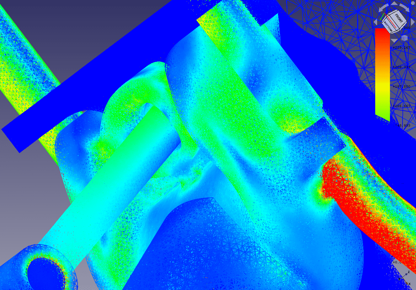

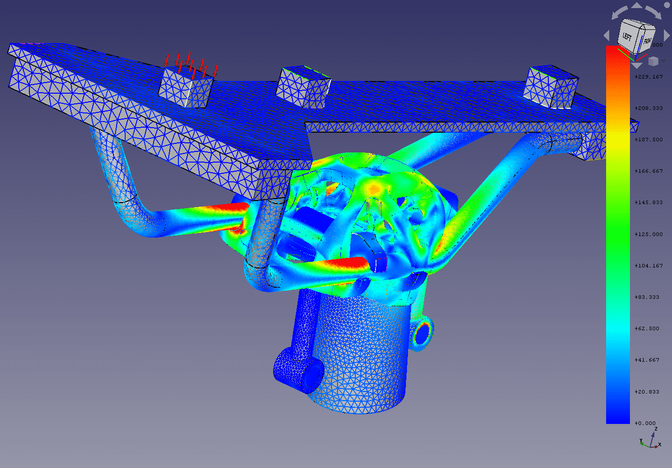

FEM-bilden visar värstafallet med 640N kraft 25 mm från sadelns bakkant med sadeln maximalt bakåtskjuten vilket pga hävstång ger cirka 2500 N kraft på bakre armarna, överdelen och främre skruven får i princip ta upp all kraft. Den andra närbilden underifrån visar 640N fram istället som gör att underdelen och bakre skruven tar kraften istället. Färgskalan är satt till 250 MPa max.
Nu dimensionerar jag för max 200 MPa i grunden och tillåter upp till 250 MPa i stresskoncentrationer som är svåra bli av med. Stålet jag ska printa i ska klara 620 - 700 Mpa innan plastisk deformation. Jag vet inte vilken säkerhetsfaktor man brukar ha inom cykel för såna här komponenter, men tror det är mindre än 2,5 - 3 ggr jag kör med. Jag har dock inte råd att skicka in mitt fäste till ett testinstitut, och jag är ingen FEM-expert så litar inte 100% på mina simuleringar eller tolkningen av dem, och 3D-printat stål kan ha lite problem med porösiteter, så jag vill ha ganska hög säkerhetsfaktor.

Det blir ännu mer kamp om man ska köra FEM-simuleringar på sin modell som jag gjort eftersom man då måste generera en simulerings-mesh och den processen skiter sig ofta, typiskt för att den tvingas göra en polygon/volym lite för spetsig nånstans ofta runt rundningar i modellen. Avancerade vridna, svepta och rundande former ökar risken för problem. Man måste då modifiera sin modell litegranna för att meshern ska klara av den (ibland behöver man inte ändra utseendet på modellen alls, bara sättet den byggs ihop på), och det är inte alldeles uppenbart alla gånger vad man behöver göra.
Det hjälper att ha hög upplösning på meshen och köra endast 1st order, men ändå kan man få dessa irrterande "ill-shaped tets"-fel. Krävs för övrigt hög upplösning på meshen för att man ska få pålitliga beräkningsresultat, särskilt om man kör 1st order. Viktigast är det att ha hög upplösning runt kontaktytor, men man får ändå räkna med att det blir orimliga stresskoncentrationer där så det kan vara bra att testa kontaktytorna separat med en enkel kraft på ytan direkt för att se hur den reagerar.
