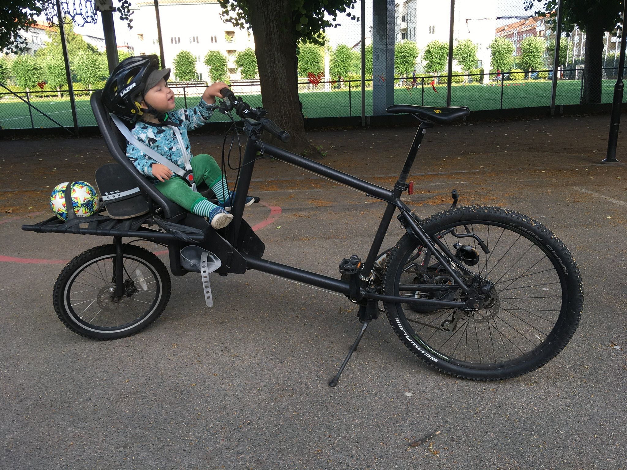

Jag byggde en lastcykel utav en mtb, dum som jag var köpte jag den billigaste på blocket. Tänkte att Shimano som Shimano.
Nu efter mycket jobb och ett tycke för cykeln så stör jag mig på att det växlar dåligt, knastrar o stör.
Tänkte uppgradera hela drivlinan till ett 1-11 eller 1-12 system. Sitter nu 3-7
Ställer det till problem? Vill byta vevlager o trampor osv också.
Det är en djungel, märket på cykeln kommer jag inte ihåg, var något obskyrt märke. Kostade 400kr på blocket.
Mäter gängan till vevlagret till ca 34,8mm 24g
Den är 67 mm lång.
Några tips?

Om den redan är byggd kanske det redan är rätt mycket investerat i cykeln. Men som @mzi påpektat lär vevlagret inte vara problemet utan snarare frihjul/bakhjul. Oavsett, bild! Lättare att komma med tips då

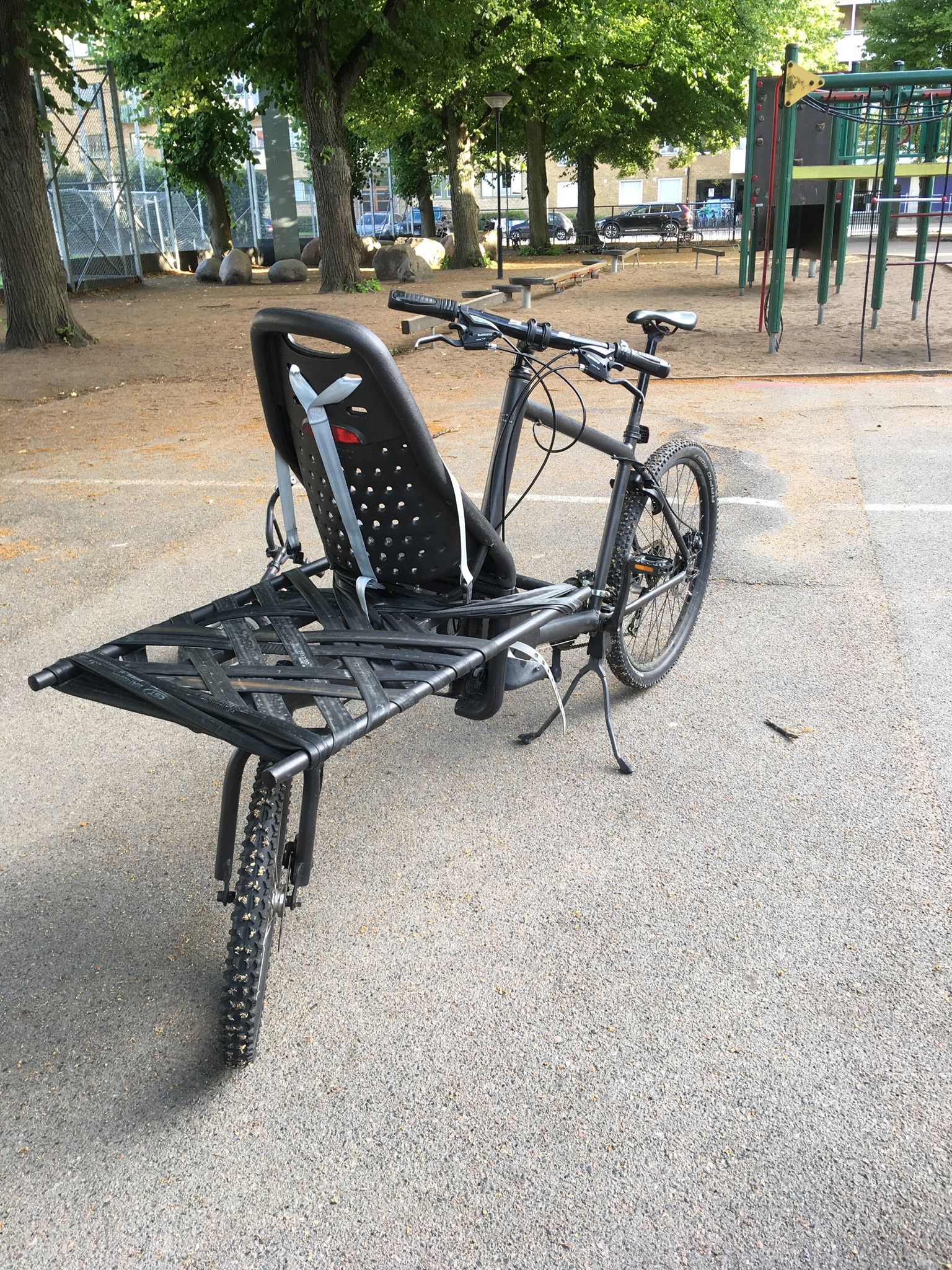

Tack så mycket för svaren. Att köpa en ny (beg.) cykel för att ta delar ifrån kunde kanske funka. Att bygga en ny har jag dålig möjlighet till.
Lägga några kronor på uppgradera den känns helt ok.

Coolt bygge!
Bara byt slitdelar så brukar det bli bra. Är det 7-delad kassett så kan du köpa den, kedja och nya vajrar+höljen på biltema.
