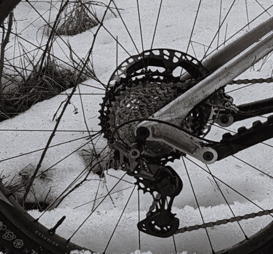

Från verkligheten, inga problem att rapportera.
