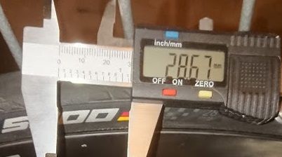

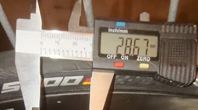

Mina 28mm GP5k (slang) nymonterade på 18c TL-fälg
Samma däck o fälg fem månader senare
Påverkar däckbredden aero-effekten på racer-hjul?

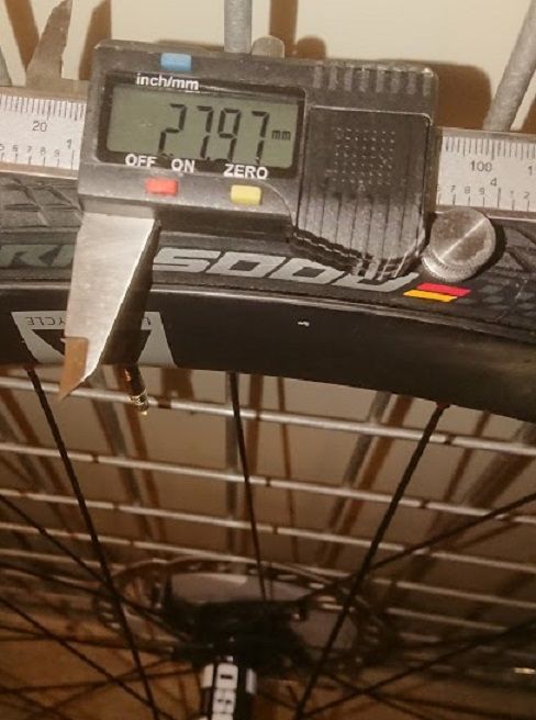

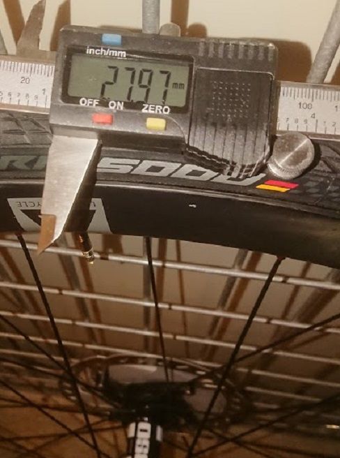

Visa bilaga 623133
Visa bilaga 623134
Något som indikerar att min tidigare tes om att släppa ut luften ur däcket efter varje runda har en poäng om man inte vill töja på däcket och förändra de tänkta originalegenskaperna. Men jag gissar att däcket blir lättare att montera och demontera med tiden och man bibehåller högt tryck över tid.
