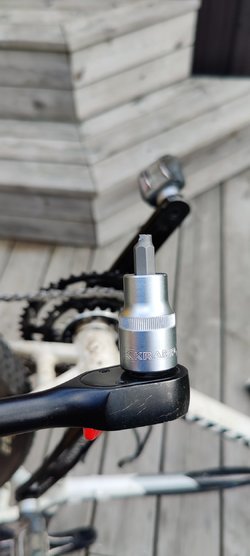

Har den deformerats vid försök att lossa höger pedal är det nog åt rätt håll?
Ja, det är höger. Vänster gick loss utan problem. Eftersom jag är en tvivlare av rang så ställde jag upp min 29", även den med Time Atac-pedaler bredvid och skruvade loss höger får att vara säker på att jag drar åt rätt håll.

Tyvärr så finns det ingen möjlighet, det silvriga skyddet runt lagret som syns på bilden roterat. Enda möjligheten är via insexskruven ?
Den silverfärgade ringen ser ut att vara gängad. Kan du inte gänga ur den (eller dremla bort) så att du kommer åt ett eventuellt nyckelgrepp innanför? Tycker mig se antydan till sådant där under, men svårt att se förstås.
Edit: Det kan förresten vara förvirrande att ha cykeln uppochned när man ska lista ut vad som är höger och vänster. Stora möjligheter till feltänk, särskilt om du jämför med din andra cykel rättvänd. ?

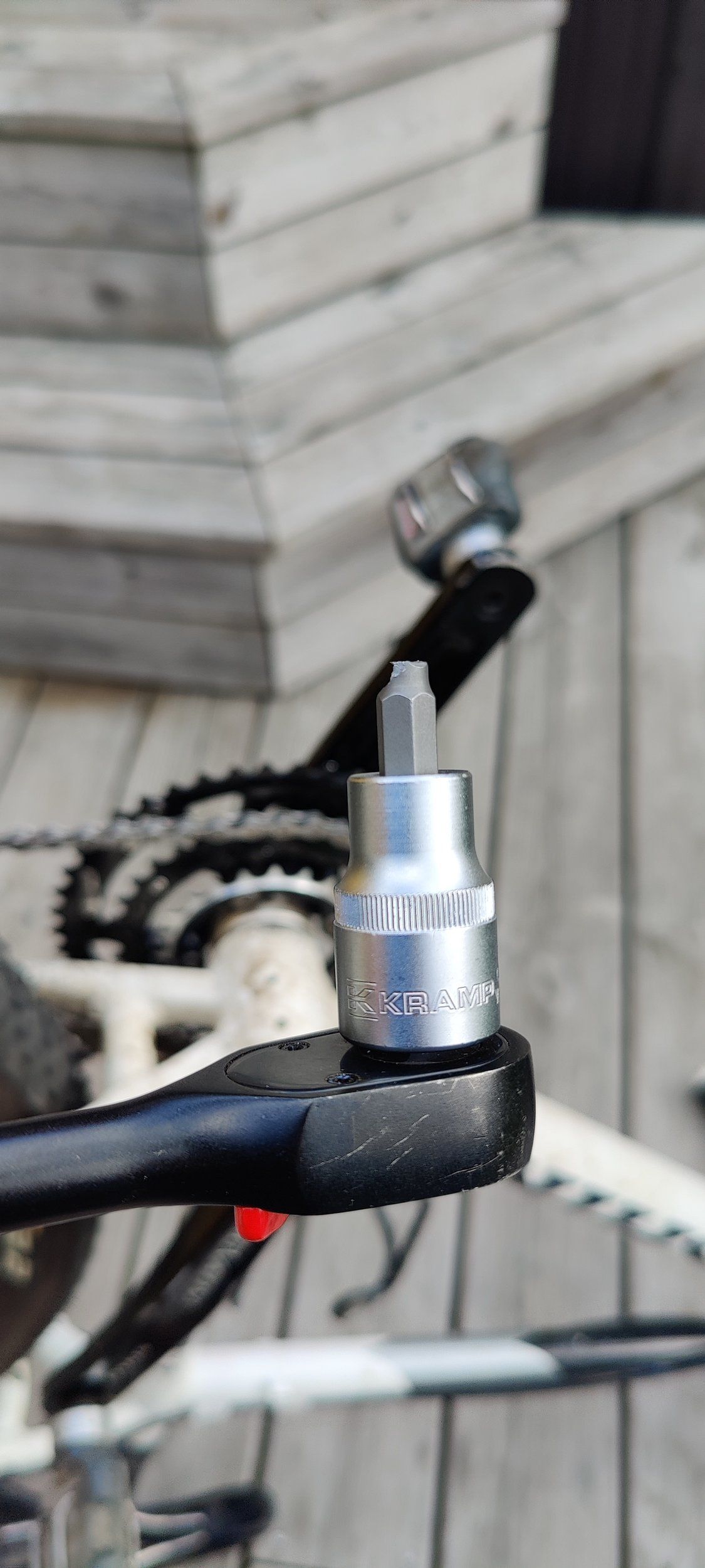

En sista uppdatering. Pedalen vann. Köpte en 1/2" hylsa och med den mutterdragare jag har tillgång till hände inget. Med hävstång knäckte jag även den hylsan... Värmde även rejält med varmluftspistol mot axeln men till slut blev det så varmt att plasten på pedalen närmst vevarmen bubblade sig.
