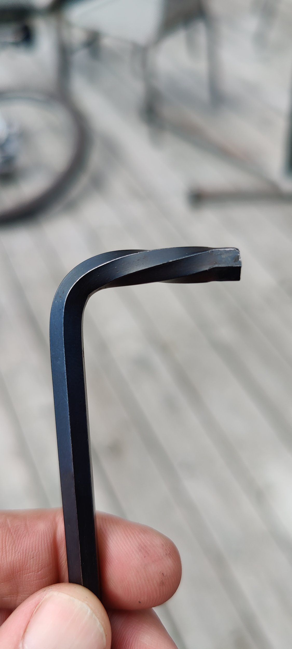

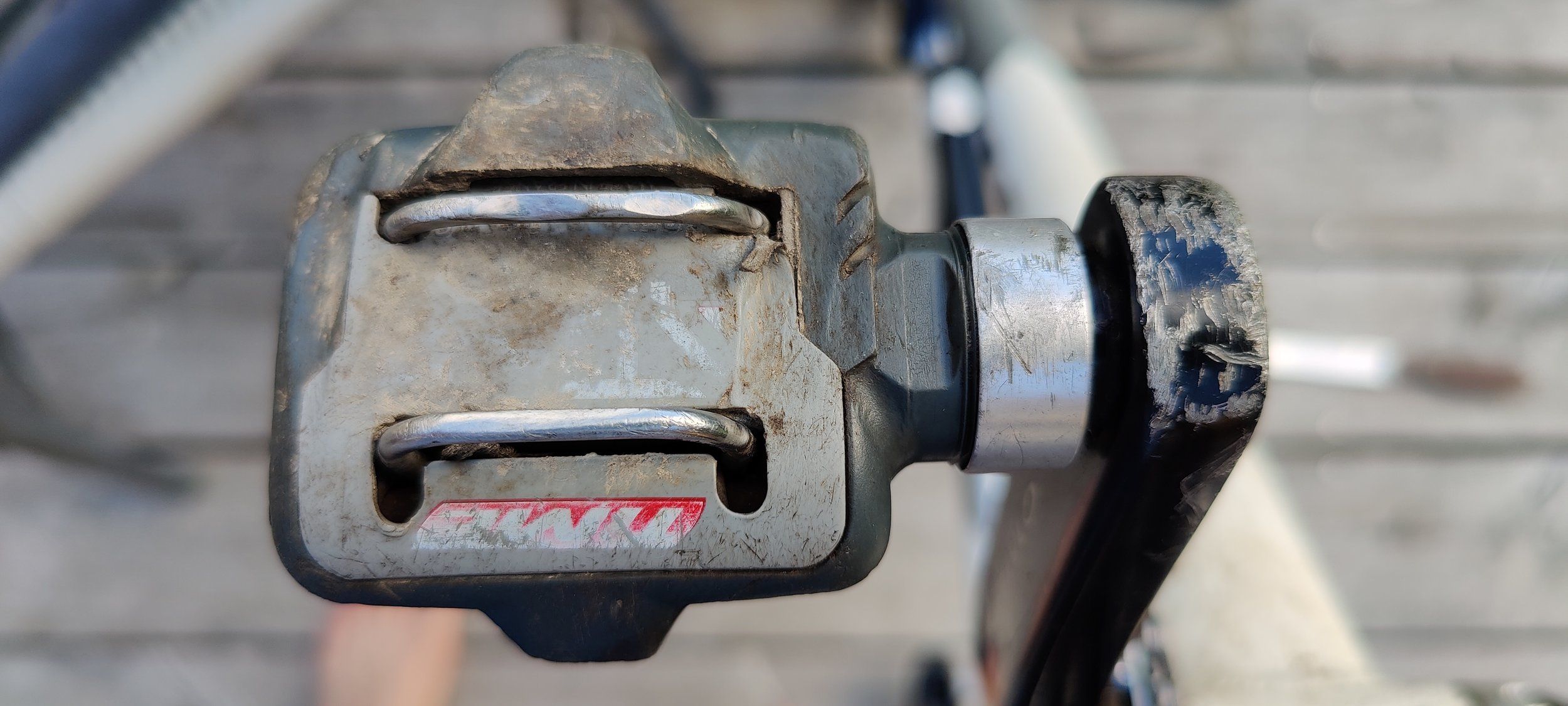

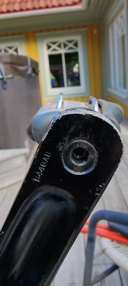

Gammal tråd men alltid lika aktuellt. Finns det några fler tips om 5-56, värme, skruvstäd, låsolja.... inte funkar???
Har lyckats dra av två hylsor och en nyckel, samt vridit sönder desto fler. Trots att jag monterat och bytt pedaler ett flertal gånger så tvivlar man så klart på sig själv. Hur var det nu, åt vilket håll?!? Har kontrollerat på två andra MTBs att jag drar åt rätt håll, inga problem att få loss pedalerna.
Tyvärr är enda alternativet 6mm insex inifrån. Pedalerna är ett par Time Atac XC som suttit på i cirkus 15 år.

Jag har försökt att hålla med rörtång precis intill vevarmen men det går inte. Till slut drar jag av insexnyckeln.
Pedalerna är fortfarande bra, maskinkullagrena fortfarande i nyskick. Det är min "gamla" 26" som skall få ett par vanliga pedaler. På nyare Time Atac är det 8mm och en sådan nyckel tål mer men 6 är klent...

Det finns bättre kvalitet på insexnycklar och med hylsfattning så att man kan använda kraftigare draghandtag.
Pedal som sitter fast?
Jag säger köp bättre verktyg till att börja med, att verktygen gått sönder, och att du inte runddragit skruvskallen ännu, tyder ju på att det finns lite marginal ännu.

Börja med att skippa leksaksverktyg som IKEA-nycklar
1/2" spärrskaft med insexhylsa är det som gäller om man inte vill ha runddragna skallar.
Biltema har med tillräckligt bra kvalitet.

Som sagt så är det inte leksaksverktyg. Jag har med spärrskaft dragit av en hylsa från Kamasa och en från Wera. Nycklarna blir bara som polkagrisar och vrider sig.
Tyvärr så är axeln helt rund så det finns ingen möjlighet att använda en 15-nyckel.
En krafthylsa för all del men det är 6mm insex som är den svaga länken.
Skall testa med en mutterdragare som ger slag, kanske fungerar bättre.
Kamasa är inte särskilt bra verktyg, prova Koken hylsa, eller Bondhus värsta insexnyckelsats.

På veterancyklar demonterar jag i värsta fall pedalen för att komma åt en plan yta man kan greppa med verktyg. I det här fallet hittar man nog ingen plan yta men man kanske kan slipa en yta med bra grepp om man är villig att offra pedalen.

Tjena!
Håller inte Wera så håller inte Bondhus heller.
Mitt förslag är värme, mer värme och sen ännu mer värme.
Har ännu inte efter 18 år som mekaniker lyckats vrida sönder en sån här, och då har jag ändå förlängt dom vissa gånger.

Jag upplever att Wera och Bondhus ligger på ungefär samma nivå.
I detta fallet så måste man göra något mer än att bara skruva. Värme är det enklaste utan att förstöra något annat.

Har inte provat weras insexnycklar (min Bondhus är nog minst tio år gammal?), så kan inte uttala mig om kvaliteten på dem.
Annars håller jag med dig, värme kan behövas i detta fall, men skulle även använda en rejäl (inte Kamasa eller andra hobbyverktyg) insexhylsa för 1/2 skaft, och ett rejält skaft.

Oops, vet inte varför jag fick för mig att det var Shimano. Jag menar inte att du ska dra av den, men själva insexfattningen går nog att runddra, i alla fall om verktyget slinter.

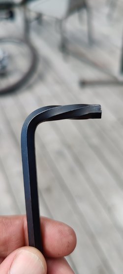

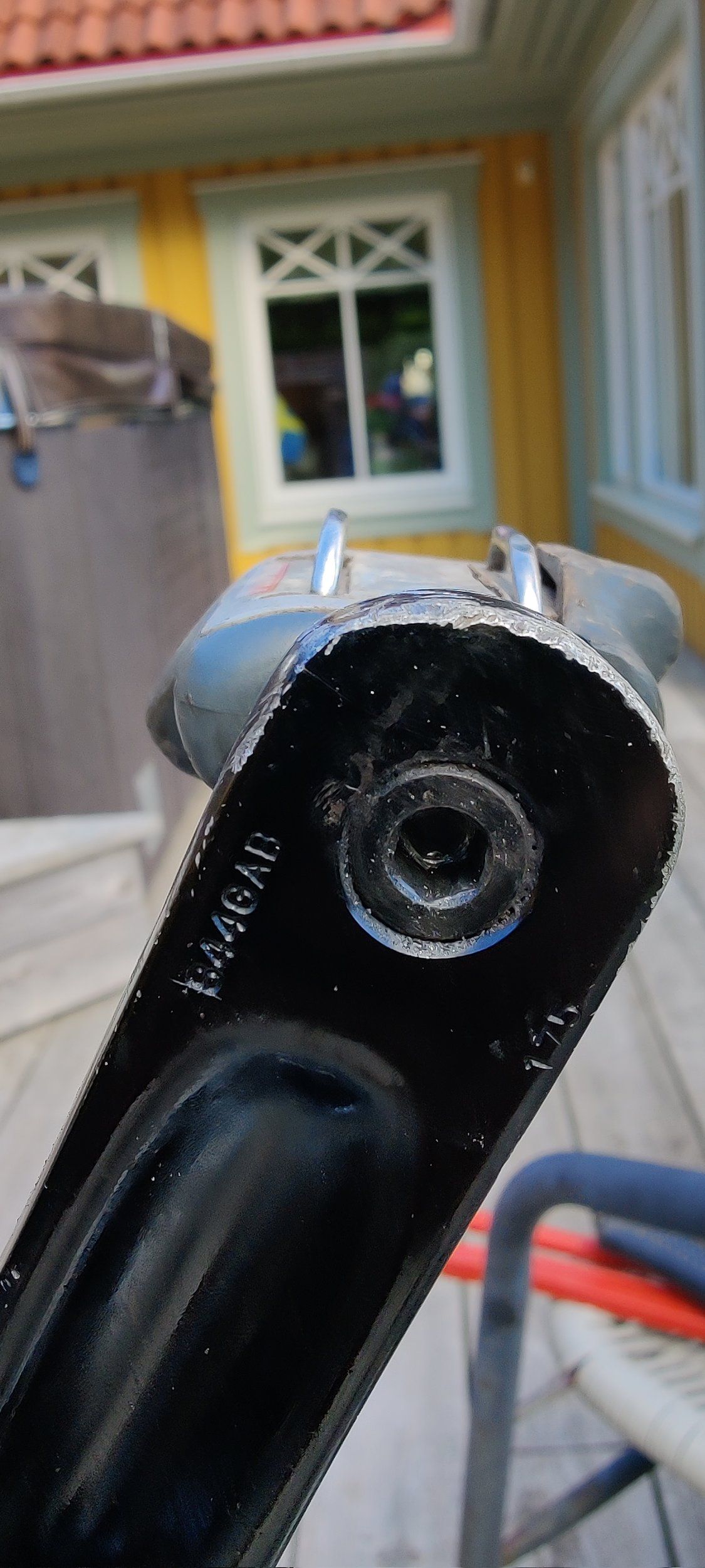

I detta fallet så är det inte en skalle utan en axel som är skruvad i vevarmen. Att runddra den krävs ganska mycket eftersom den inte kan deformeras åt något håll annat än i djupet.

Ja, jag har tvivlat själv. Ställde upp min 29" bredvid. Tro mig, den pedalen fick jag loss enkelt. Jag drar åt rätt håll ?
Är bilden på den skruvade insexnyckeln spegelvänd? Annars ser den ut som den deformerats när du dragit åt.
Eller inte. Min åldrande hjärna börjar få svårt att rotera saker och vända och så. Om två-tre andra säger att jag ser fel, kommer jag lägga mig platt! :-)
