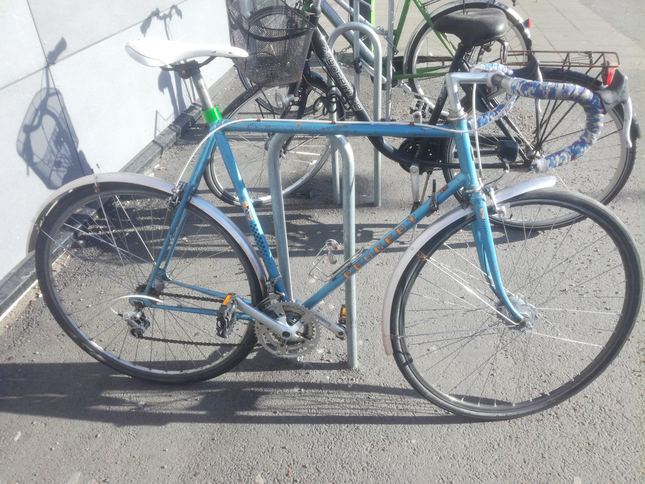

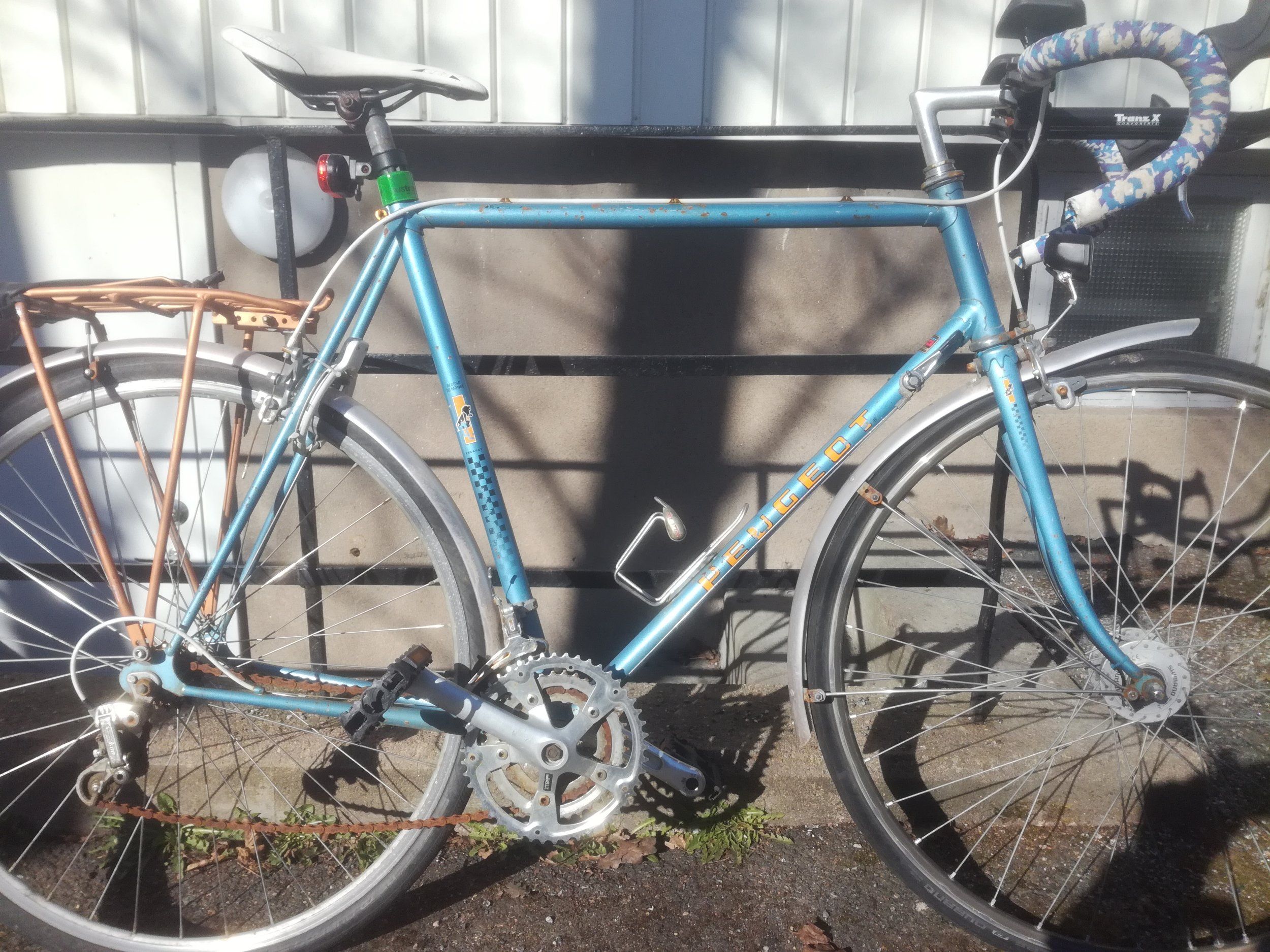

Funderar på nästa projekt och kan sätta tänderna i denna om jag vill.
Vad är det för modell och vad kan man förvänta sig?

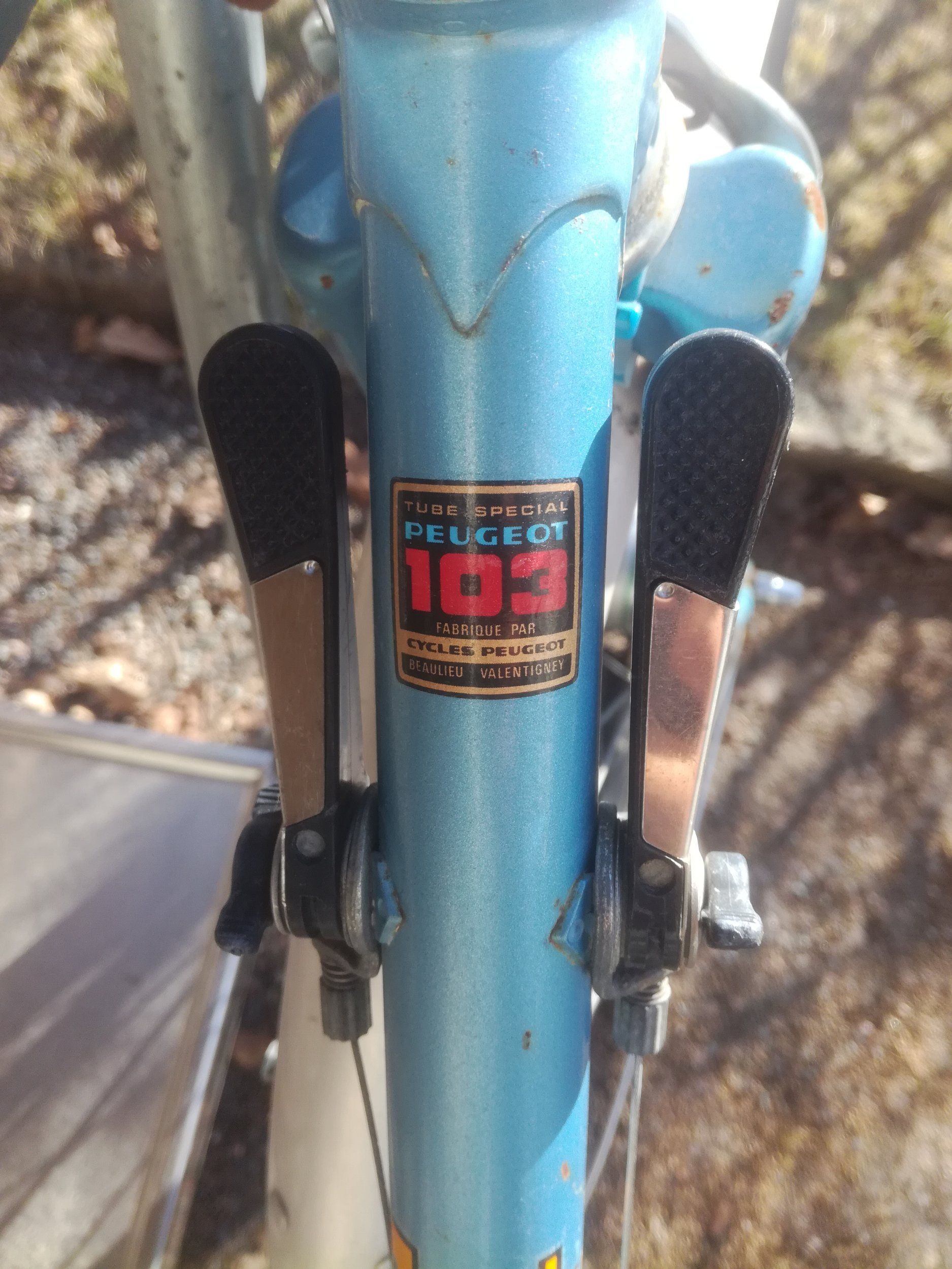

Record Du Monde står det på ramen.
Var det en brukscykel eller renodlad racer?
Hur bra är rören?

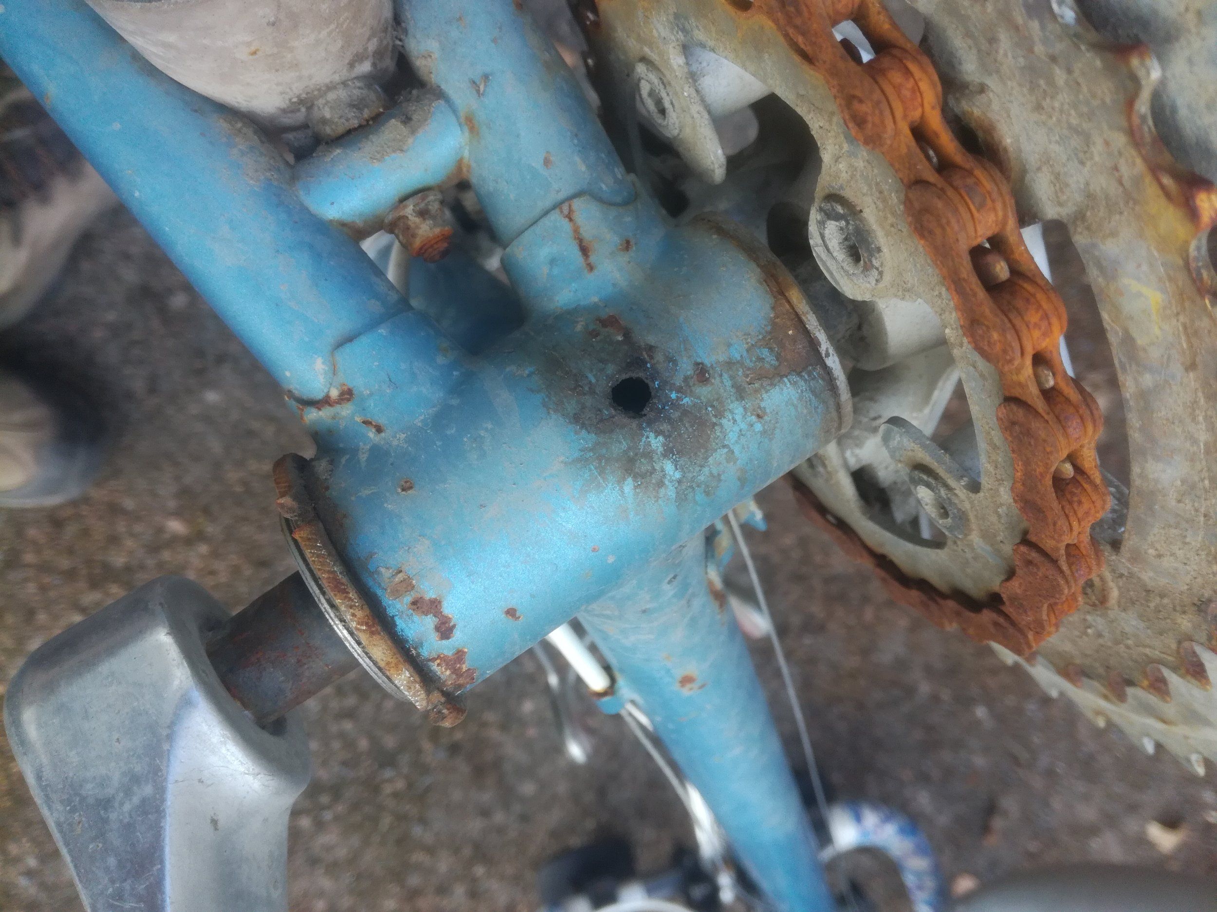

Peugeot Vintage Lvg

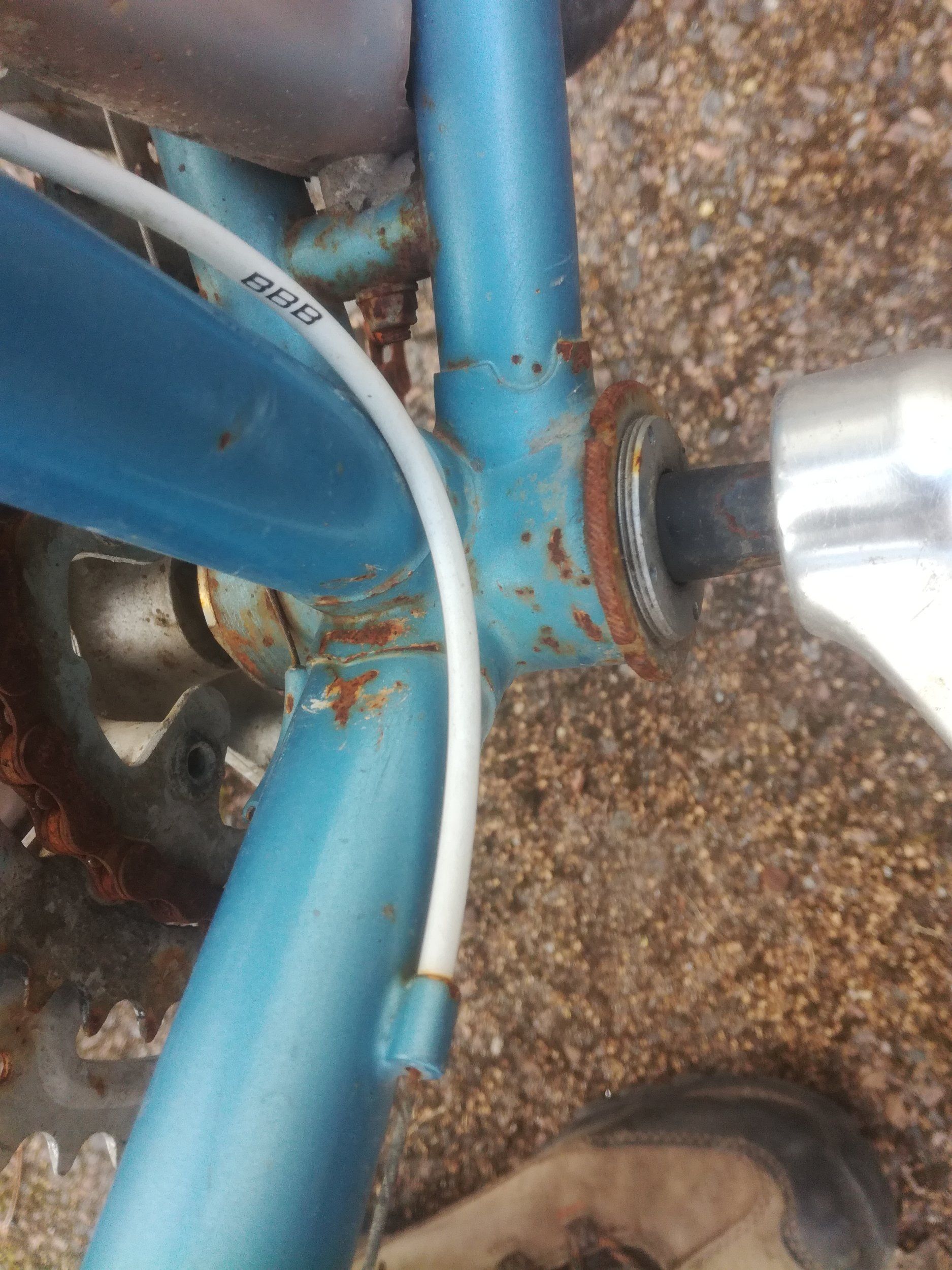

Kolla nere vid vevlagret om det finns någon modellbeteckning. På en gammal häck som jag hade - och som visade sig vara krockad och rampaj - såg det nästan ut som en maskinskriven lapp som var påklistrad.
Spontant hade jag tutat och kört! Kolla bara först så att det inte är några knepiga franska standarder som inte går att hitta delar till (ex vevlagrets gängor mm).
Peugeot Vintage Lvg
Kul! Får kolla senare, stack in mitt stan nu.
Detta skulle i så fall bli första hojen som jag slipar, lackar o sätter nya dekaler på.
Vad ska man räkna med för kostnad gällande färgprodukterna och dekaler?
Peugeot Vintage Lvg
Det är en mindre ambitiös modell med enklare ramrör och komponenter. Franska maskiner är alltid härligt, men som nämnt är det i farans väg att det kan vara luriga standarder (franskgängat, 27"-hjul...).
Som bruksobjekt kan den säkert vara gångbar, men när man pillat grundläggande slitdelar på plats (styrlinda, kedja, vajrar/höljen, kanske bromsbelägg och däck/slang) är det lite kvar att göra i tid och pengar som ger reell avkastning. Ett bra lackjobb är ett stort arbete (i framförallt arbete/tid men också potentiellt i pengar) och i mitt tycke är den tillräckligt snygg som den är och för det den ska vara.

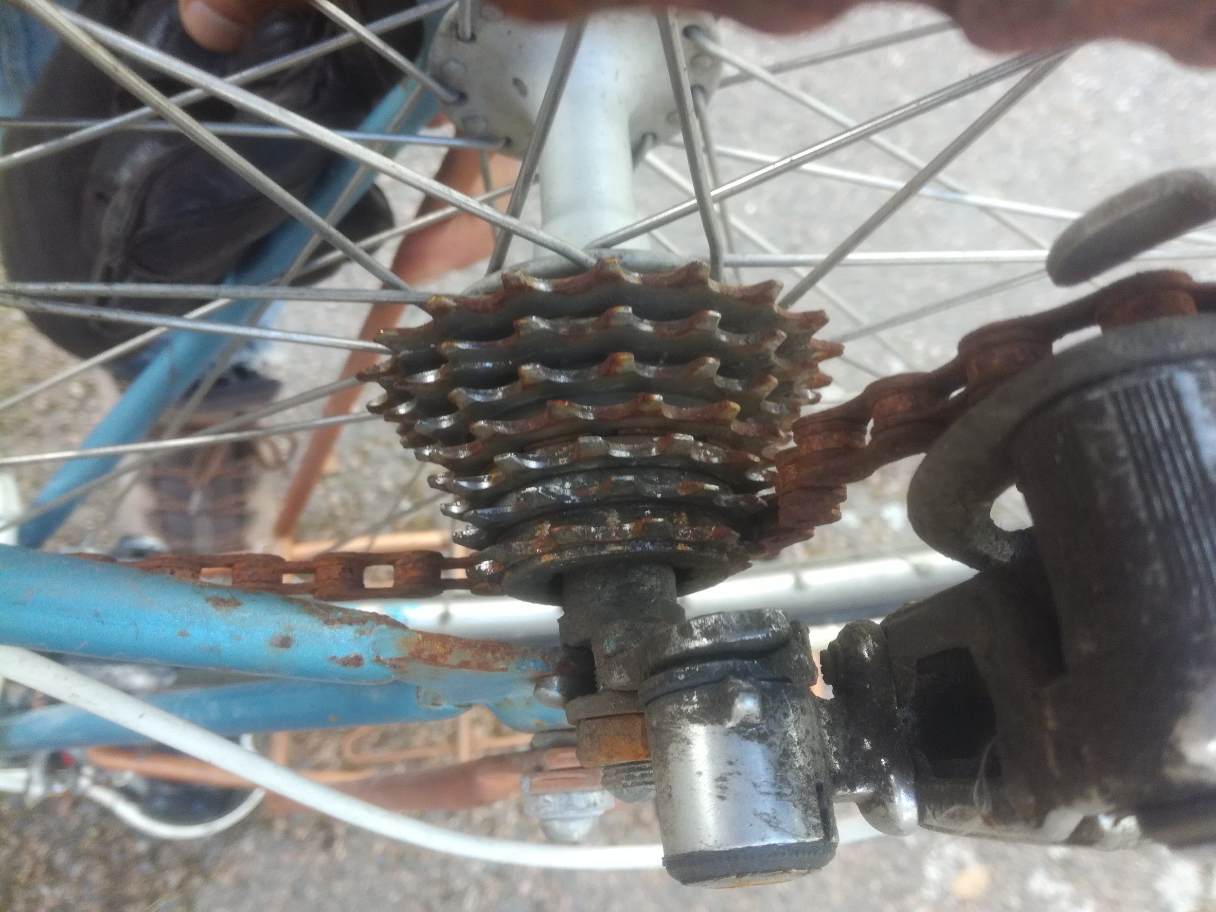

Peugeot Vintage Lvg

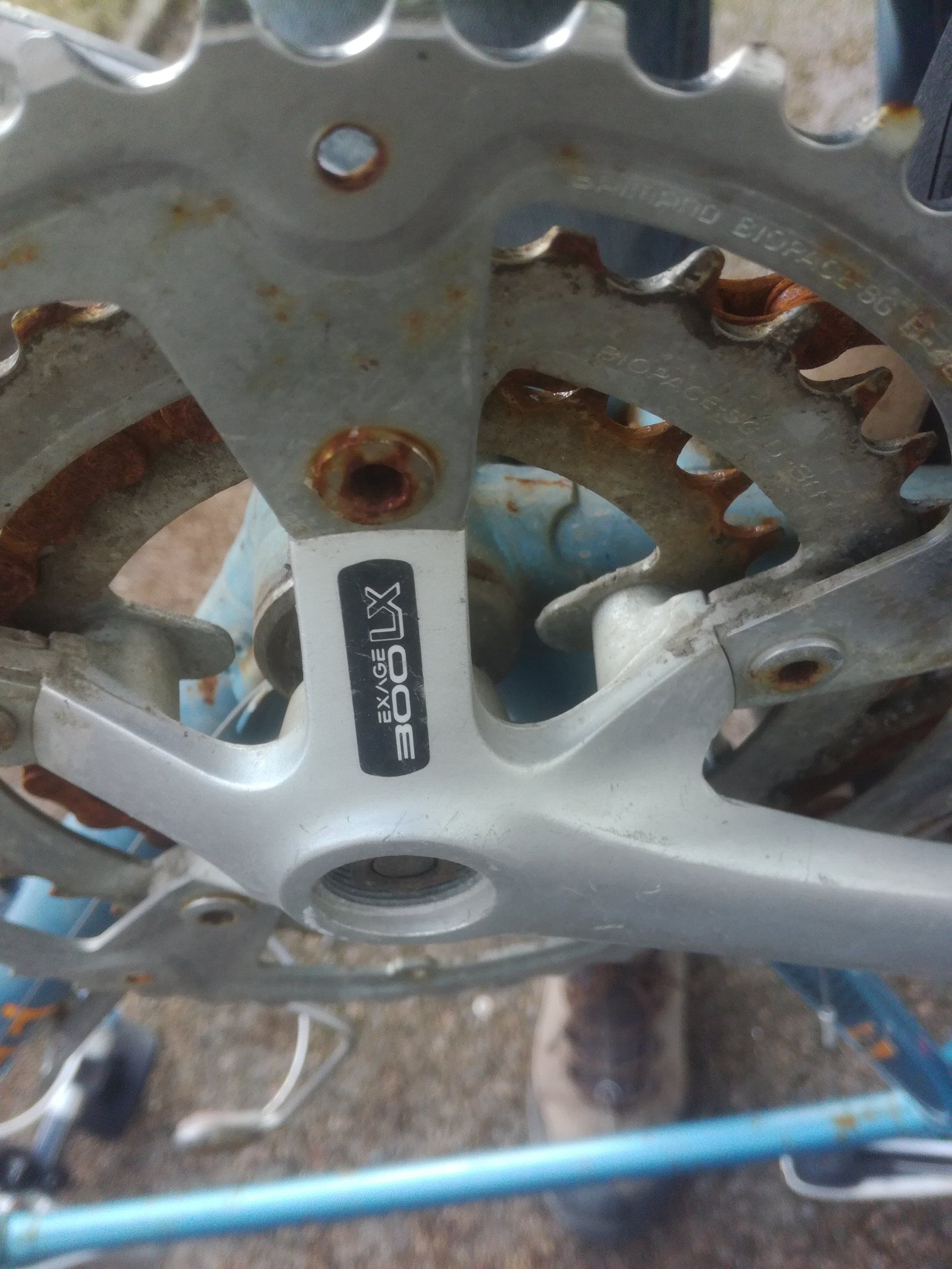

Vilket är knepet för att få bort rosten från t.ex. bakväxel och frikrans? Vinäger, lacknafta?

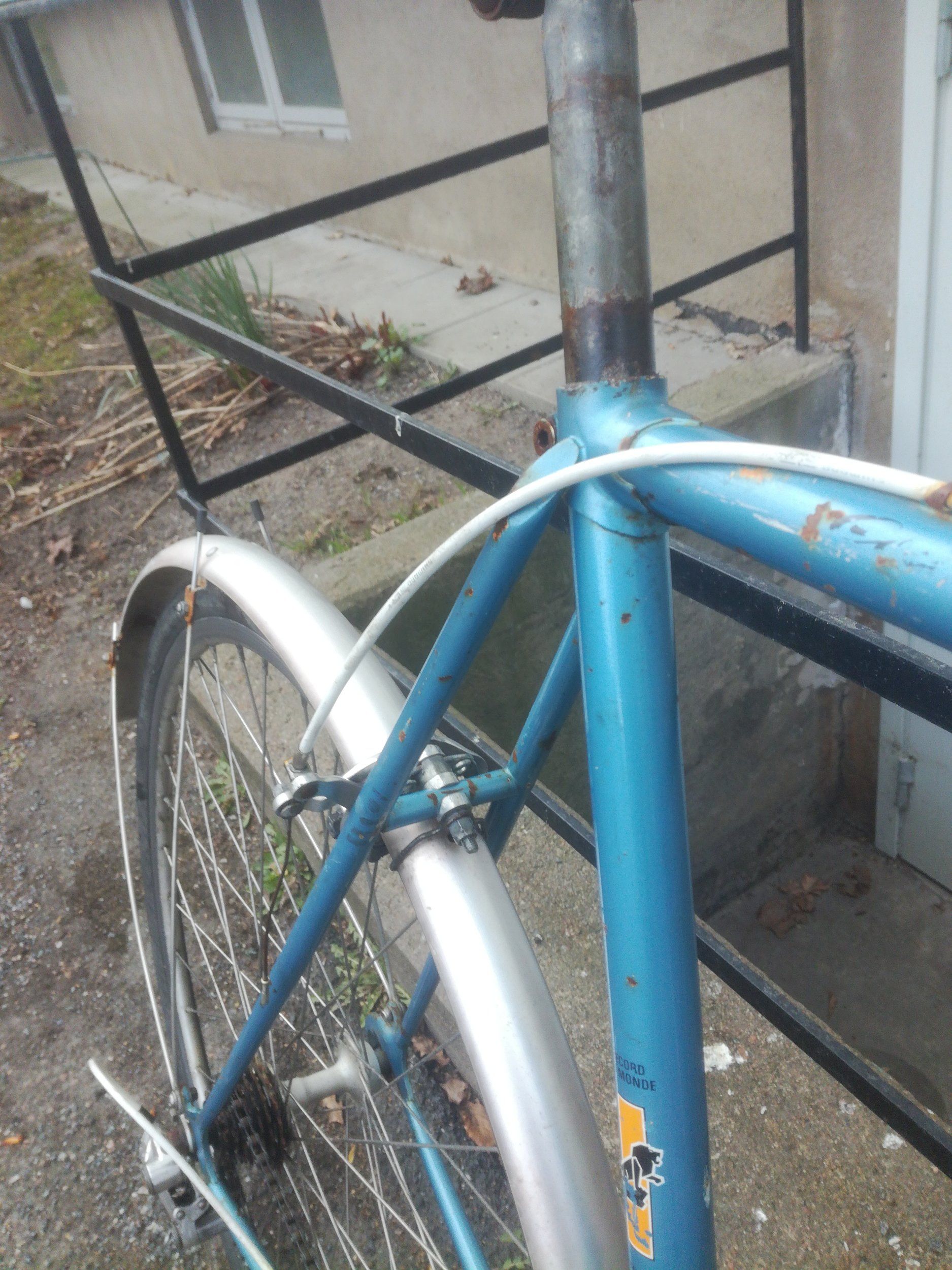

Tänker också på ramens rostfläckar.. om nylackering är overkill, hur ska jag förhindra att det fortsätter rosta?
Peugeot Vintage Lvg
Jag har sett youtooobers använda ”rust converter” som tar bort rost och, tror jag, även skyddar kvarvarande metall. Kolla tex ”Toasty Rides”, jag tror att han är en av de mekar som jag har sett använda det.
Generellt tycker jag att en gammal cykel bär upp sina fläckar och skav ganska bra. Ett alternativ till Rust Converter kunde kanske vara att ta bort det värsta av rosten (skrapa? Svinto?) och sedan torka över allt med lite lite linolja. Eller bara vaxa och sen förvara cykeln inomhus eller åtminstone långt ifrån den korrosiva västkusten mellan varven.

Rosten på drivlinan kanske försvinner automagiskt när kedjan nöter. Tror @Kashmirsocialist kör lacknafta bad om jag inte minns fel. Kan va värt att testa.

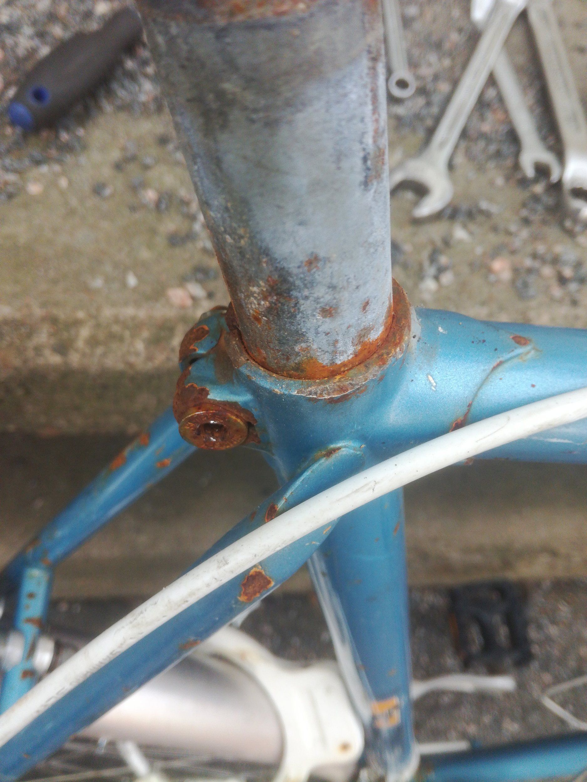

Peugeot Vintage Lvg
Det ser ut att vara en sadelstolpe i stål va? Ös på med 556, be en stilla bön och låt stå en dag eller två så ska den förhoppningsvis ge vika. Om det är aluminium så är det en annan femma, då räcker inga böner utan då krävs sannolikt kaustiksoda.
Rost på klingorna är nog mest kosmetiskt störande och nöts bort ganska snart. Ny kedja ska du däremot kosta på dig.
Peugeot Vintage Lvg
Vad tusan, det gick utan bönen... eller tryckte du av en i smyg??
Kul! Däcken höll luft. Kedja fanns redan.
Pakethållaren rök. Likväl tempo-anordningen (som gärna bortskänkes mot porto). Bromsklossarna duger än.
Redan körbar med andra ord!

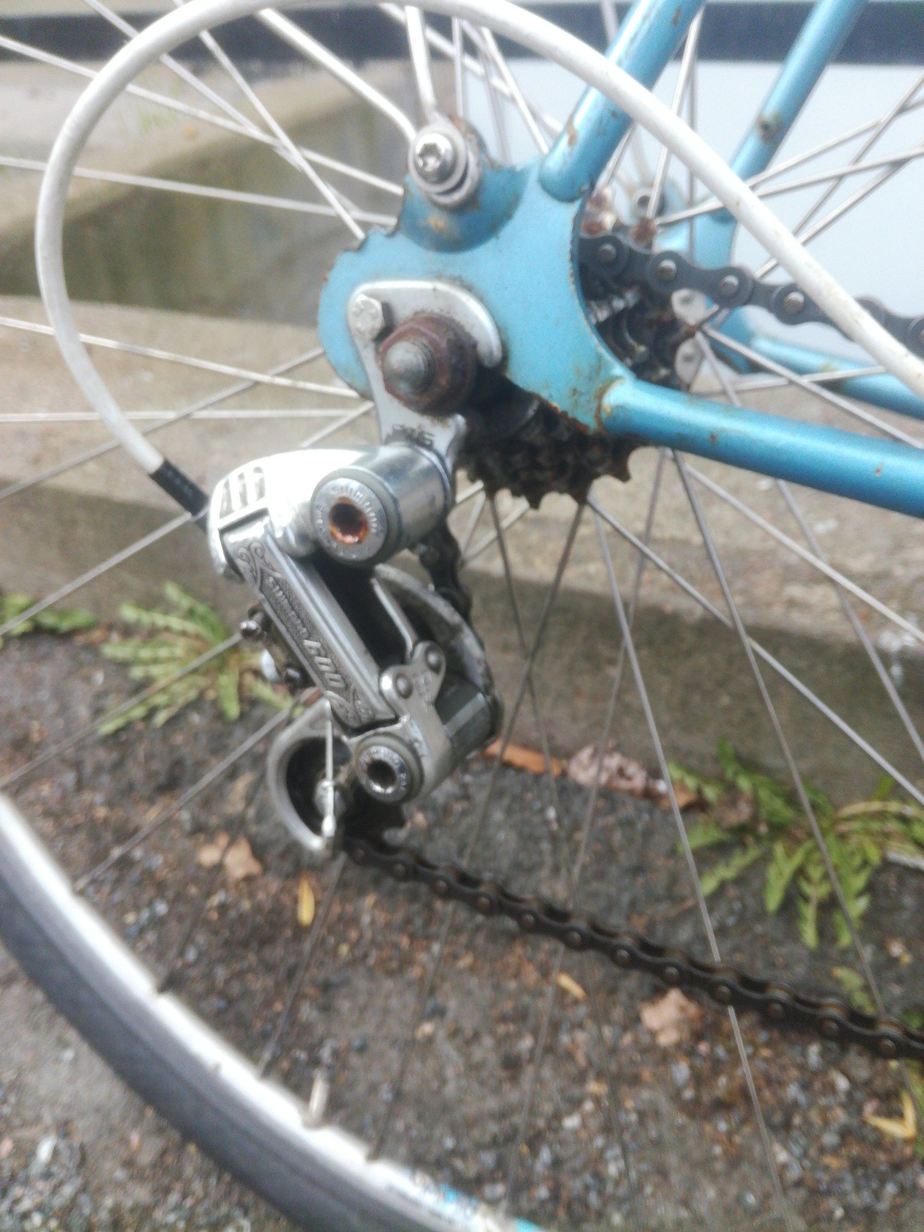

Det + kedjan kuggar över på den gamla frikransen (borde anat) samt bakväxeln behöver kärlek, den fjädrar inte tillbaka riktigt efter att kedjan varit uppe på de större kransarna.
Men.. helt klart på god väg.
Peugeot Vintage Lvg
Kolla om du kan få ordning på bakväxeln. 600 Arabesque är SÅ snygga!

När det gäller rosten så finns det bra och billiga kemiska metoder. Annars går det bra med slippapper, stålborste, Svinto, Autosol eller andra manuella metoder beroende på hur djupt det sitter.
