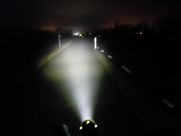

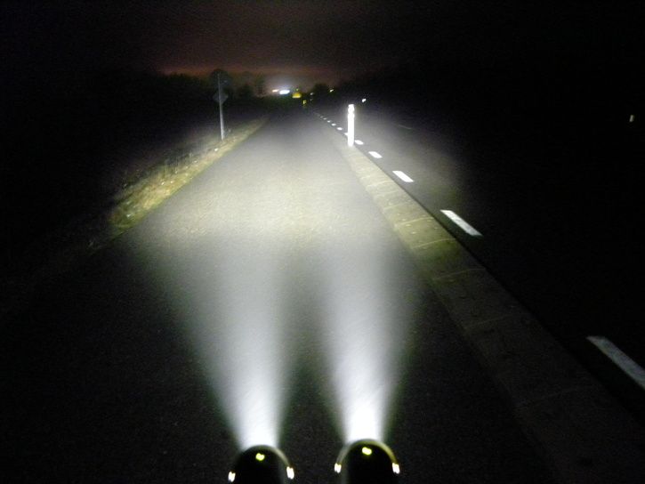

Okej, här kommer nu mina utlovade bilder, nytagna nu inatt!
Jag vet att detta är en Philipstråd men det är ju ändå närliggande OT så att säga...
Ber om överseende för att fotokvalitén inte är 100% men det ger nyfikna och skeptiker en fingervisning om skillnaden på 1 st Lightster jämfört med 2 st Lightster.
1 st:
2 st:
Genom att ställa upp den högra strålkastaren en aning mer än den vänstra, så har jag fått till en asymmetrisk ljusbild som påminner en del om bl.a. personbilars halvljusbild. Bra att kunna se höger sidas reflexmarkeringar extra långt och vilda djur i diket när man cyklar på landsbygden... ;)
