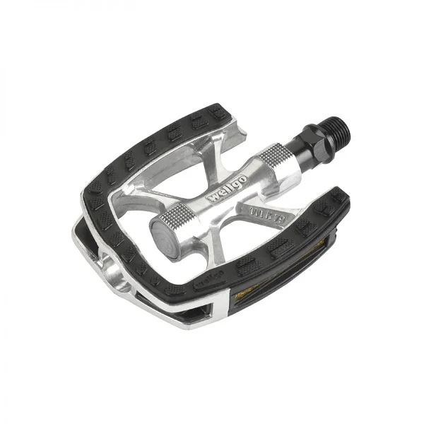

Jag brukar köra med kombipedaler på mina multicyklar avsedda för grus/äventyr/pendling.

Jag valde ett par Shimano kombipedaler pd-eh500, som jag använt 2v nu och är helnöjd.
Cykeln blir även lättare att använda till affären/gymmet eller liknande.

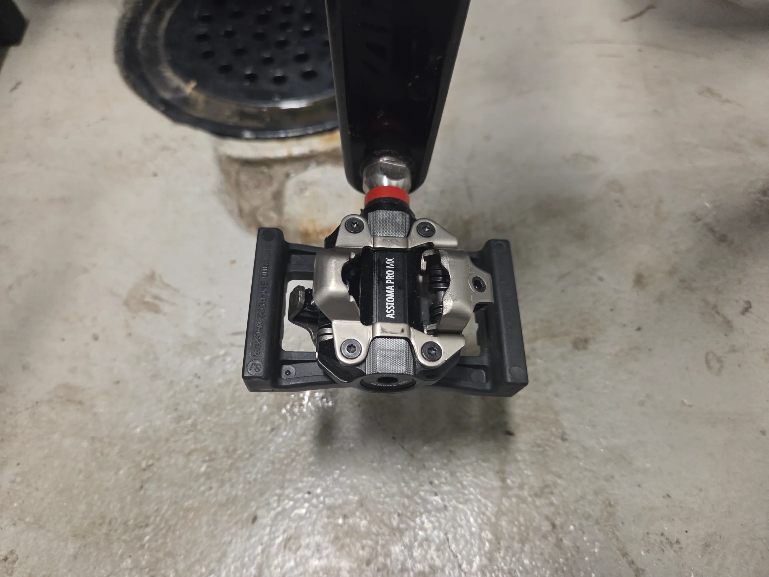

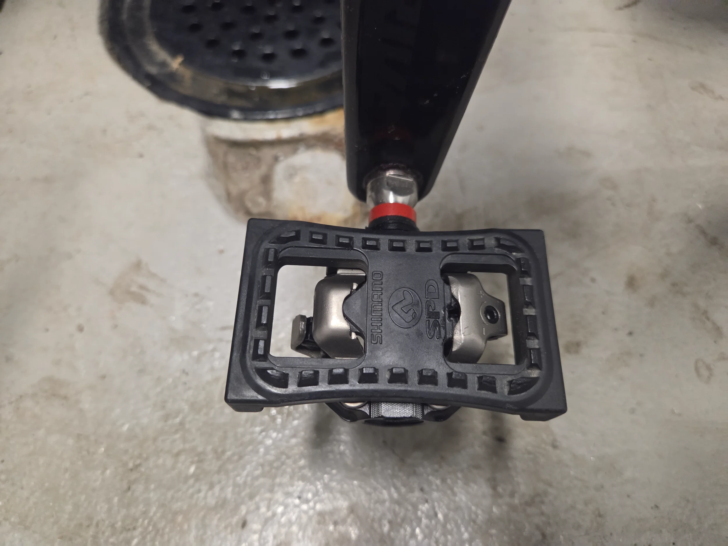

Eftersom jag pendlar 4-5 km i vanliga skor men ska ha samma cykel till distansturer så ser det ut såhär efter "skånsk" rekommendation:
Visa bilaga 854572
Visa bilaga 854573
Ja det där har jag också på en cykel för pendling. Funktionellt om man bara ska cykla lite försiktigt med vanliga skor ibland. Men de blir rätt hala och är små om man vill cykla mer på riktigt med vanliga skor. Men en billig kompromiss som funkar.
Spännande, har inte sett den varianten förut. Är ju helt klart en kompromiss, men kan vara ett intressant kompliment för mig, för de tillfällen då jag av någon anledning inte vill eller kan ta cykelskorna.

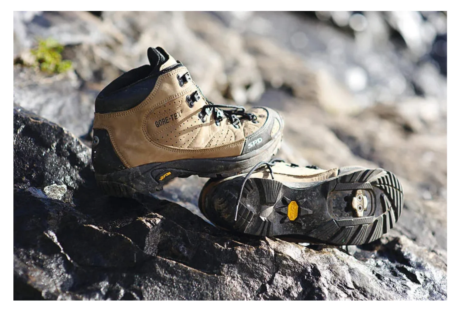

Jag har kört combi på min pendlare senate 14-15 åren. En ganska tung city-hybrid, 6km enkel väg till jobbet i GB-trakten.

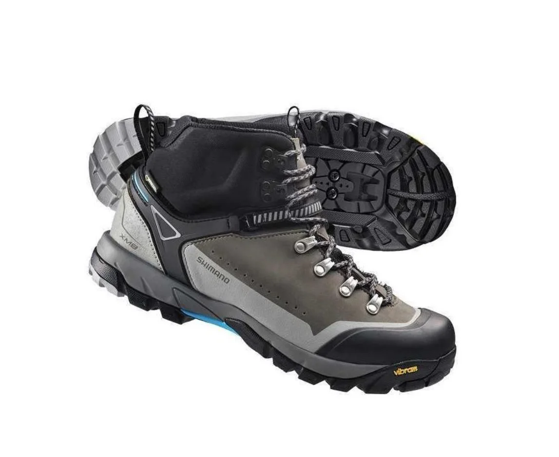

Kör Shimano goretex-skor XM SH-XM7 (som inte verkar tillverkas längre ☹️).
Damasker när det regnar eller är riktigt kallt. Har ett par vindtäta fodrade överdrag oxå, men de är så knöliga att få på, så de har jag bara använt någon gång när det varit kallare ute än i frysen.
Har ändå väldigt lätt att frysa om fötterna, men lite rymlig storlek och tjocka ullstrumpor åter runt så funkar det bra.
Jag tycker Combi-pedaler funkar riktigt bra för ändamålet. Behöver sällan clippa ur vid pendling och kan ta cykeln med foppatofflor och trampa ner till matbutiken lite snabbt när det behövs.
Inga problem med snö eller is på något sätt.
