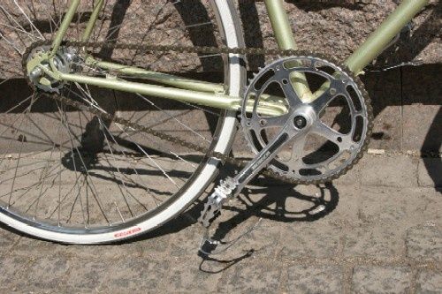

Jag tänkte cykla på den här. Snart är den klar.

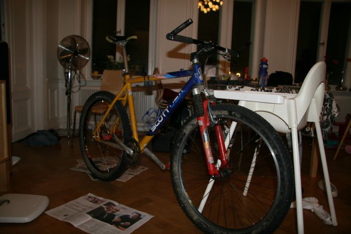

Nödhojjen är klar!
Testade lånecykeln med 50/16 i kuperad terräng och det var trögt (Phils Soma Rush, ett nummer för liten).
Fegade ur och konverterade min gamla scott comp racing 99:a till fixie. Blev inspirerad av en genial snubbe här på happy som löste problemet med vertikala drop-outs genom att fila lite i sidled. Det behövs inte många millimeter om man har rätt kedjelängd från början.

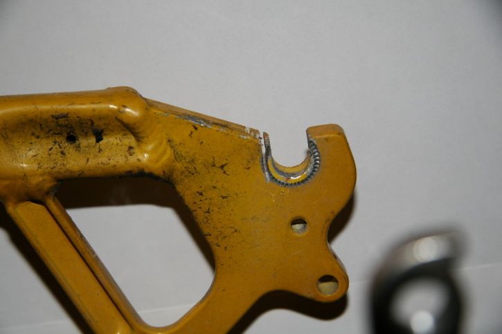

Breddade drop-outen knappt 2mm med bågfil

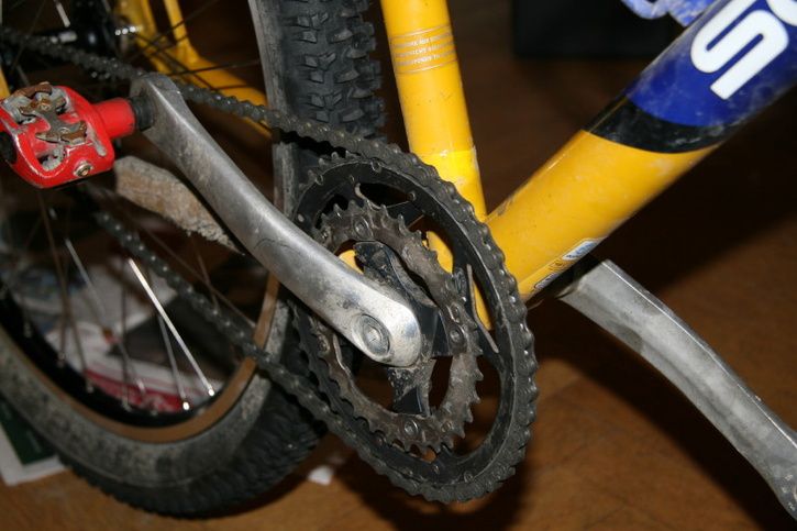

Bytte plats på största klingorna. De delar på samma klingbultar och jag hittade inga bra brickor i garderoben.

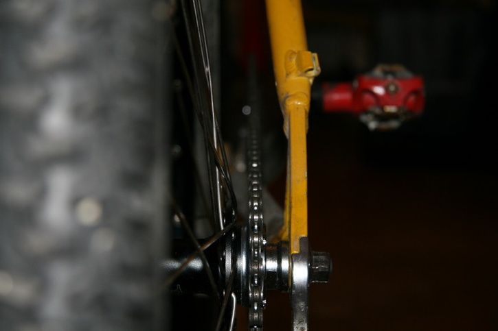

Tokrak kedjelinje till stora klingan!
