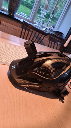

[QUOTE="..eller så är det för att jag nu har typ eifeltornet på hjälmen (navigator)....
[/QUOTE]
    465.4 KB · Besök: 123

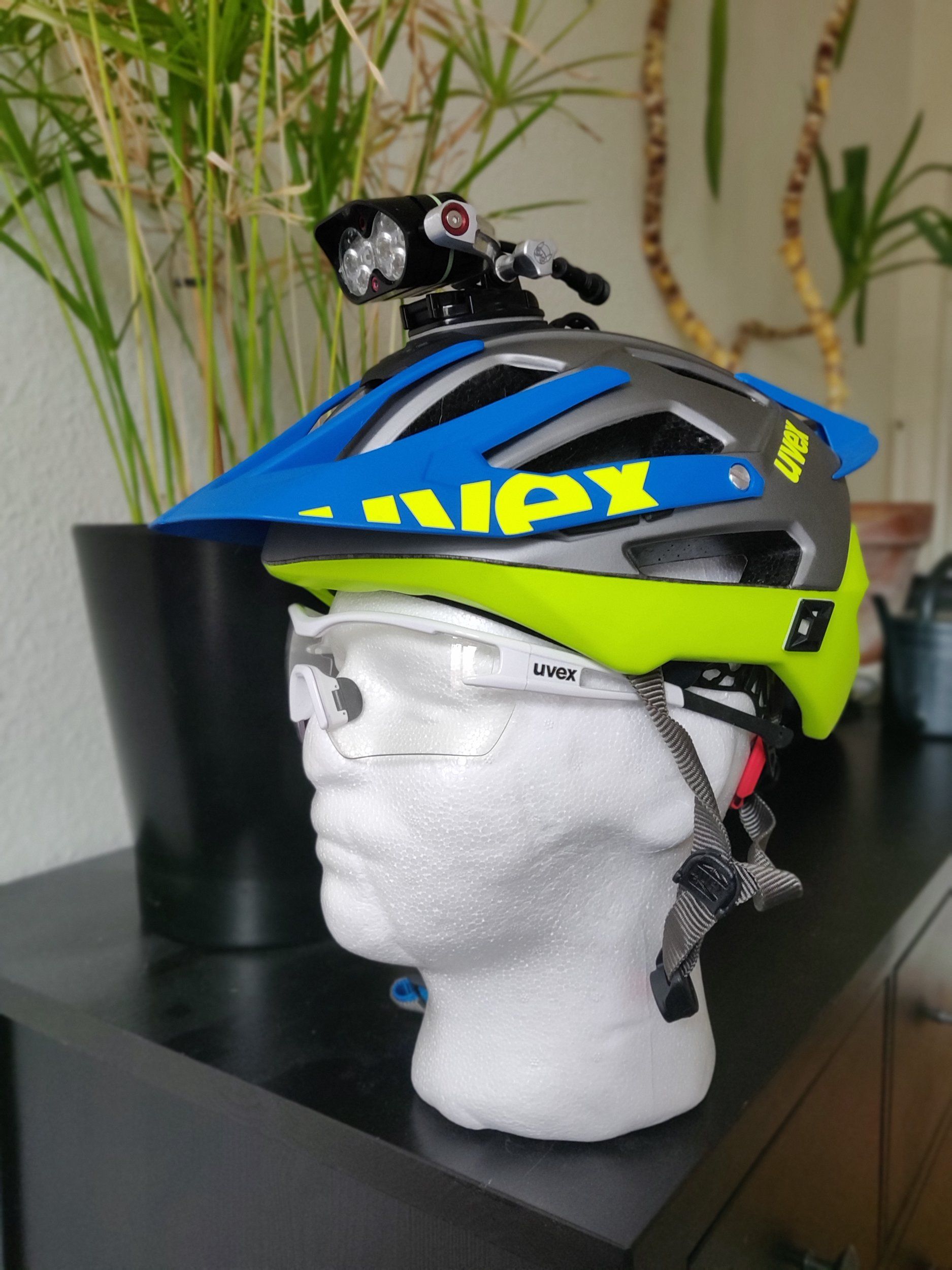

pinnens undersida är formad efter hjälmen, och sitter med två seriekopplade snoddar fast i densamma.
lamporna sitter som monterade som på ett styre, runt en urfasning runtom pinnen.
lätt att reglera vinkeln runt pinnen, utan att fippla med snoddarna som fäster i hjälmen, och tillräckligt stabilt att slippa efterjusteringar när man väl ställt in.
skönt med frånvaro av ångest att arrangemanget skall fastna för hårt någonstans. efter närkontakt med någon gren får man ibland justera om. gör jag så gärna.
Det var skruven jag funderade på. Fattade inte hur du fick fast snudden utan den.
