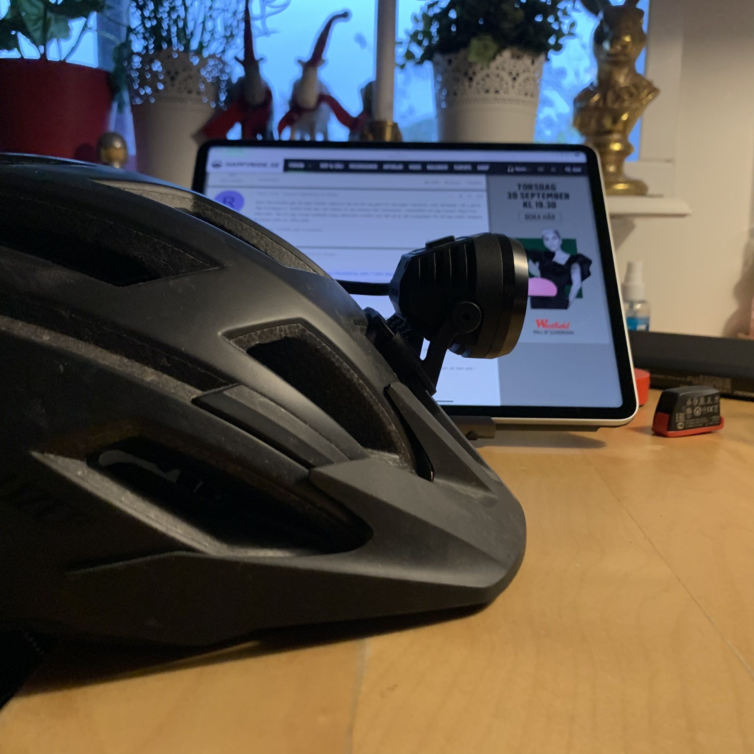

Kört med en Piko i många år nu. Känns premium.
Har den fastspänd nere vid skärmen och sticker då inte upp ovanför hjälmen. Se https://happyride.se/forum/threads/baettre-faeste-foer-hjaelmlampa.3605409/#post-3608179

Just fästet och att det går att få 0 uppstick ser jag som ett stort plus med Piko.

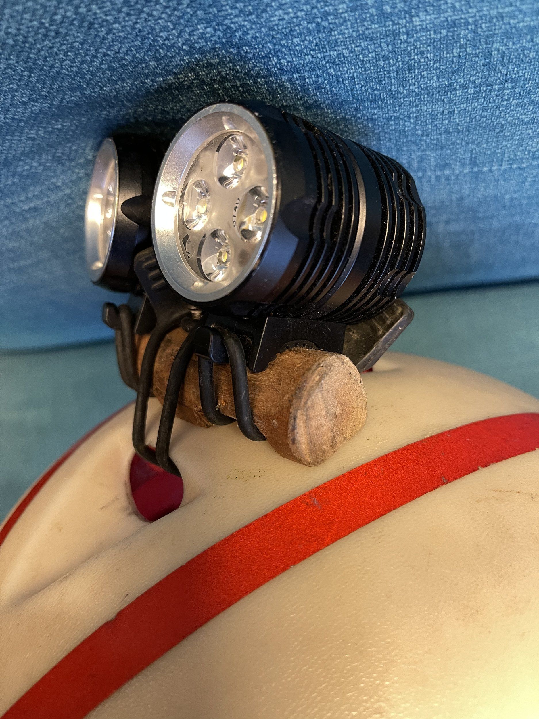

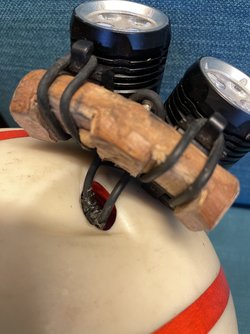

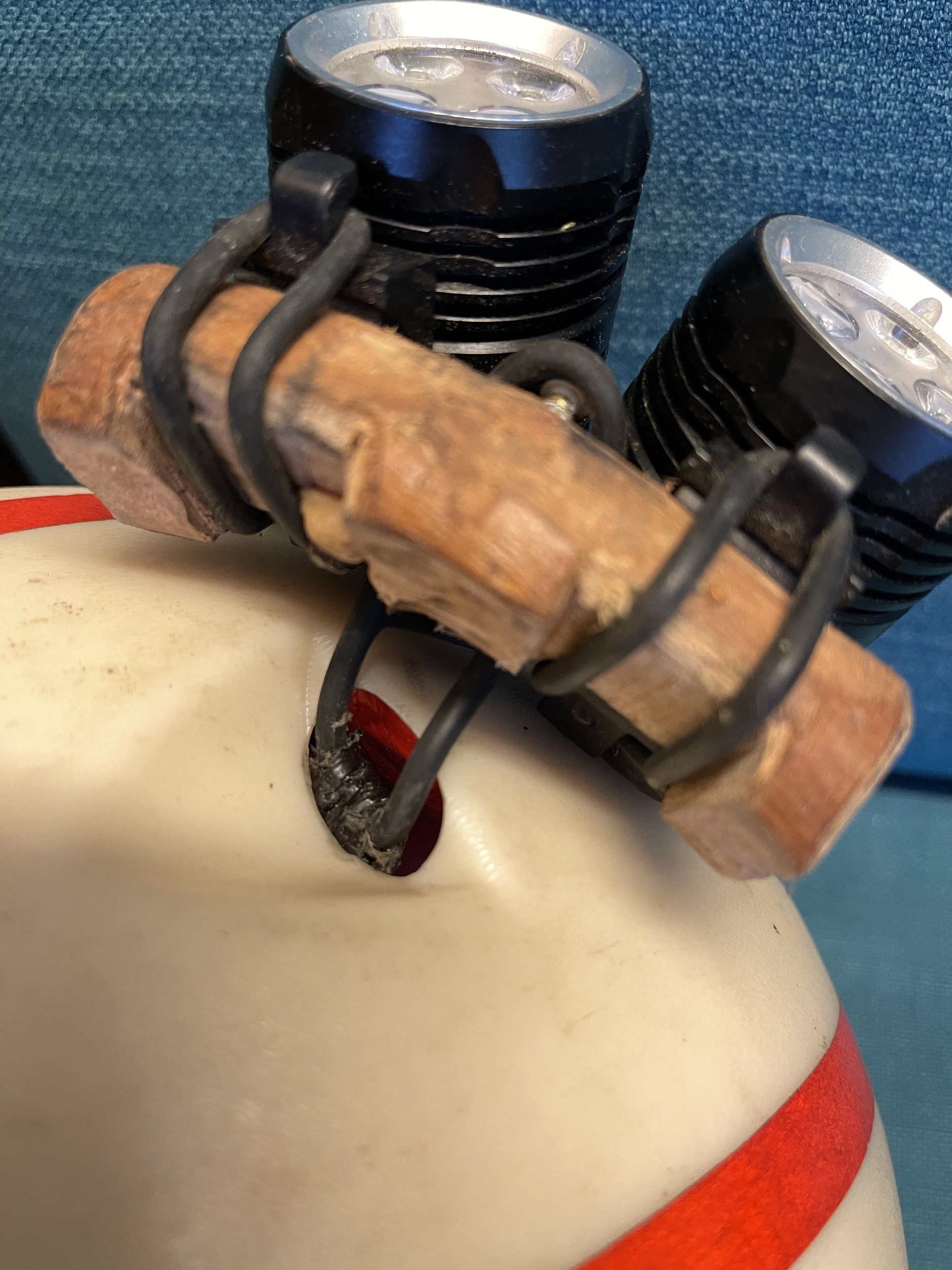

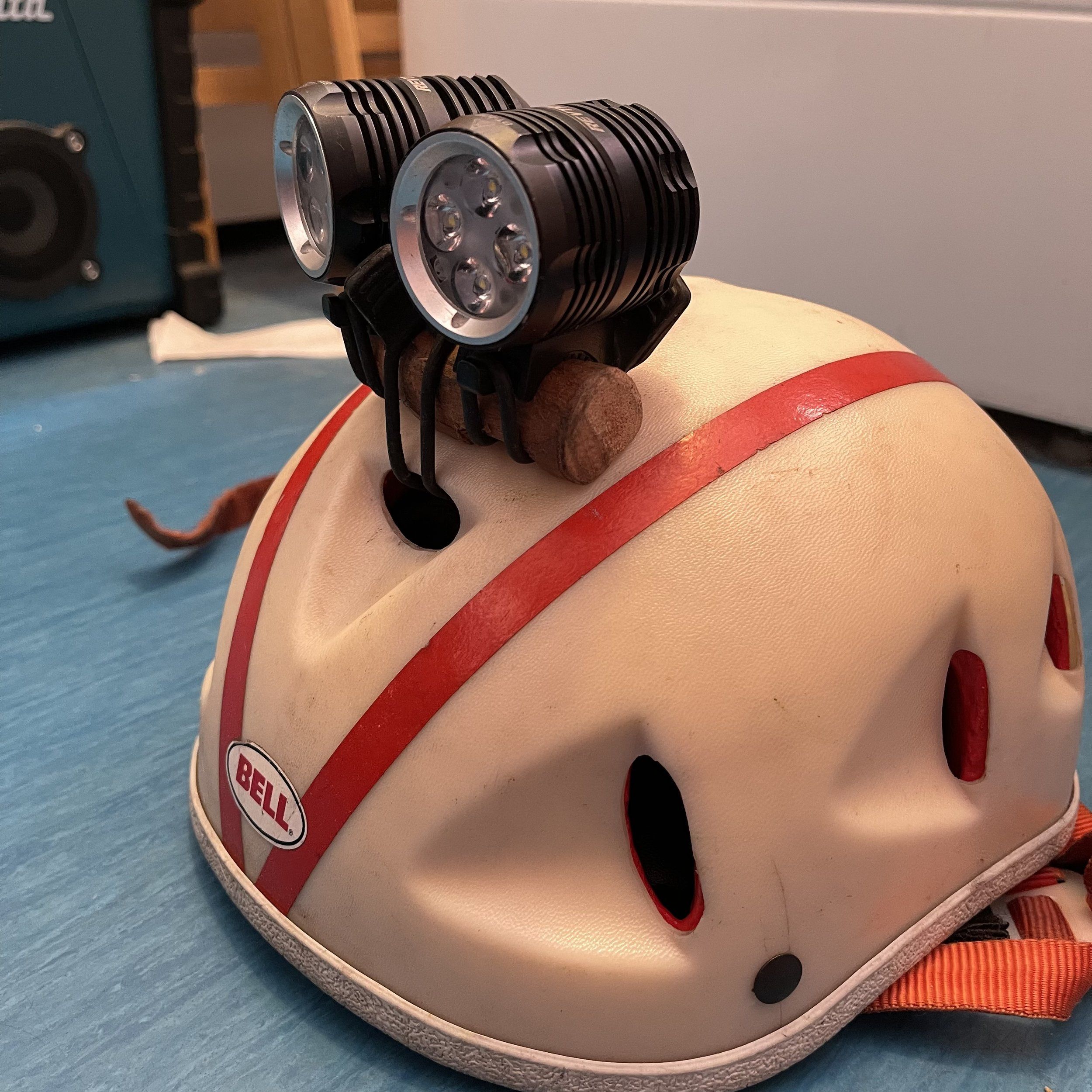

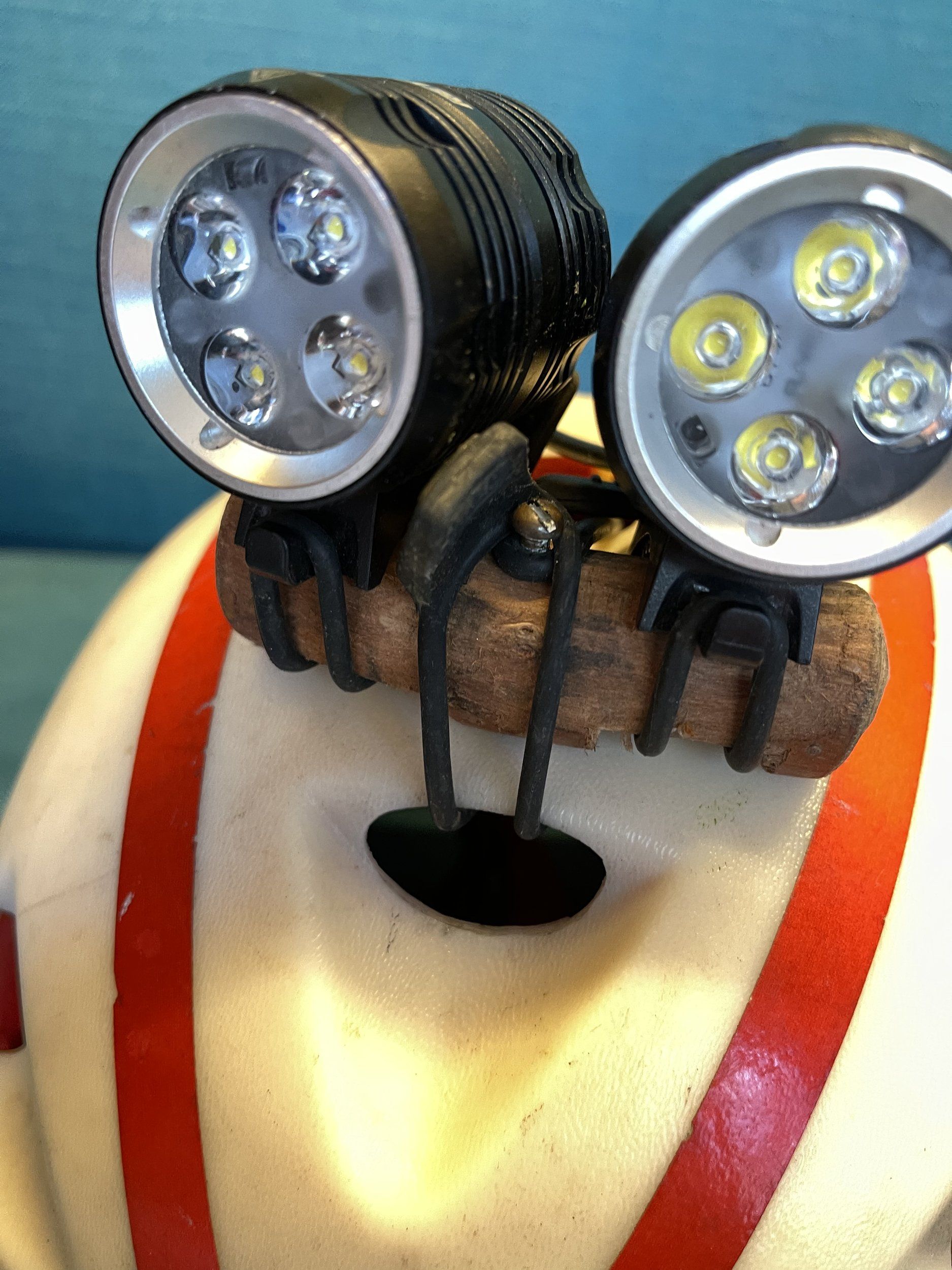

här är mitt hemmatäljda fäste. utgångsmaterialet en gren med lämplig böj. bra snarast nödvändigt att infästningen i hjälmen är elastisk, om man hakar i någon gren.
En sån där setup med gummisnodd ovanpå är exakt det jag vill slippa, efter många år med dylika lösningar :)
Hur har du gjort med snodden runt pinnen?
Premium-hjälmlampa för skogen
pinnens undersida är formad efter hjälmen, och sitter med två seriekopplade snoddar fast i densamma.
lamporna sitter som monterade som på ett styre, runt en urfasning runtom pinnen.
lätt att reglera vinkeln runt pinnen, utan att fippla med snoddarna som fäster i hjälmen, och tillräckligt stabilt att slippa efterjusteringar när man väl ställt in.
skönt med frånvaro av ångest att arrangemanget skall fastna för hårt någonstans. efter närkontakt med någon gren får man ibland justera om. gör jag så gärna.

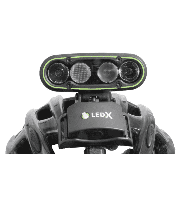

Jag hade en Ledx mamba. Det är inte så mkt uppstick man kan tro av bilderna. Den bygger höjden på lamphuset, men inte själva fästet man ser på bilderna. Lite tafflig fästanordning med dubbelhäftande kardborrstejp på hjälmen för att sätta på snabbfästet. Kanske är det bättre nu.
Men väldigt bra ljus, batteri mm. Jag ledsnade på stickkontakten som var några smala stift som bad om att bli böjda. Tror dom ändrat nu.
Köpte en Luminte Navigator. Lamhuset bygger klart mer på höjden. Lite sämre ljus, men bra.

Ganska rättvisande bild på mamban. Kanske mer uppstick än vad jag kom ihåg...eller så är det för att jag nu har typ eifeltornet på hjälmen (navigator)....
