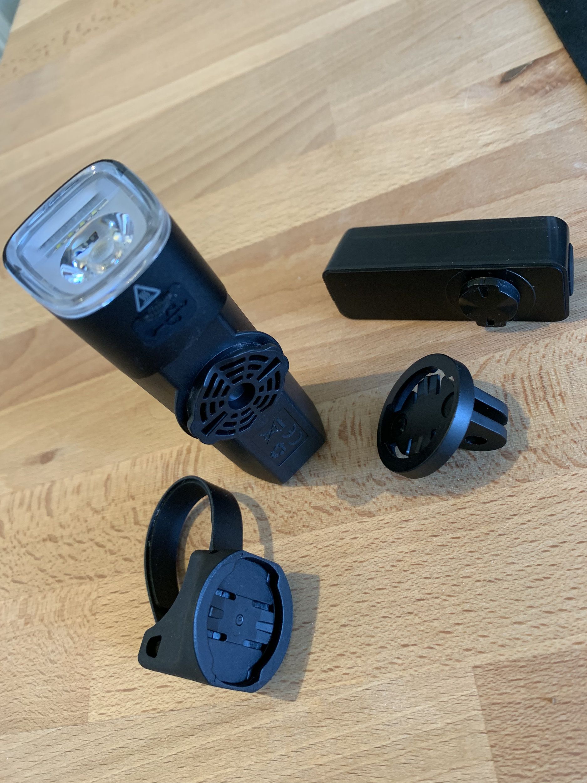

Hade samma kravspec som du typ och har skaffat följande (men inte hunnit testa skarpt):
XXL.se MS Allty 1000
MS Allty 100
Känns som riktigt bra kvalitet, riktigt smutt fäste till baklampan och GoPro fäste till framlampan. (och Garmin)

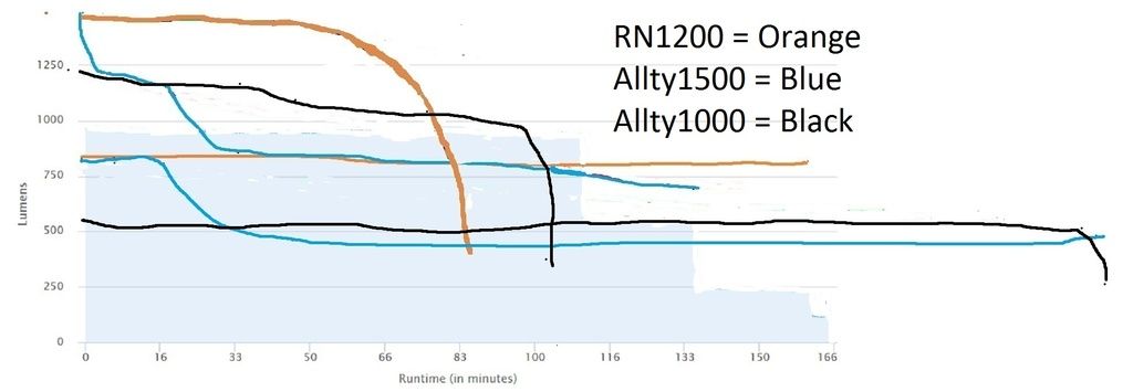

Ang Magicshine Allty 1000 vs 1500..
Orsaken jag valde den är att den verkar mer jämn i uteffekten kontra 1500:an.
Här ett diagram från en jänkares mätningar av 3st Magicshine lampor runt 1000 lumen.
Visar lamporna på High och Medium.
Allty 1000 ser i mina ögon lite "jämnare" ut,så tog den istället för 1500.
