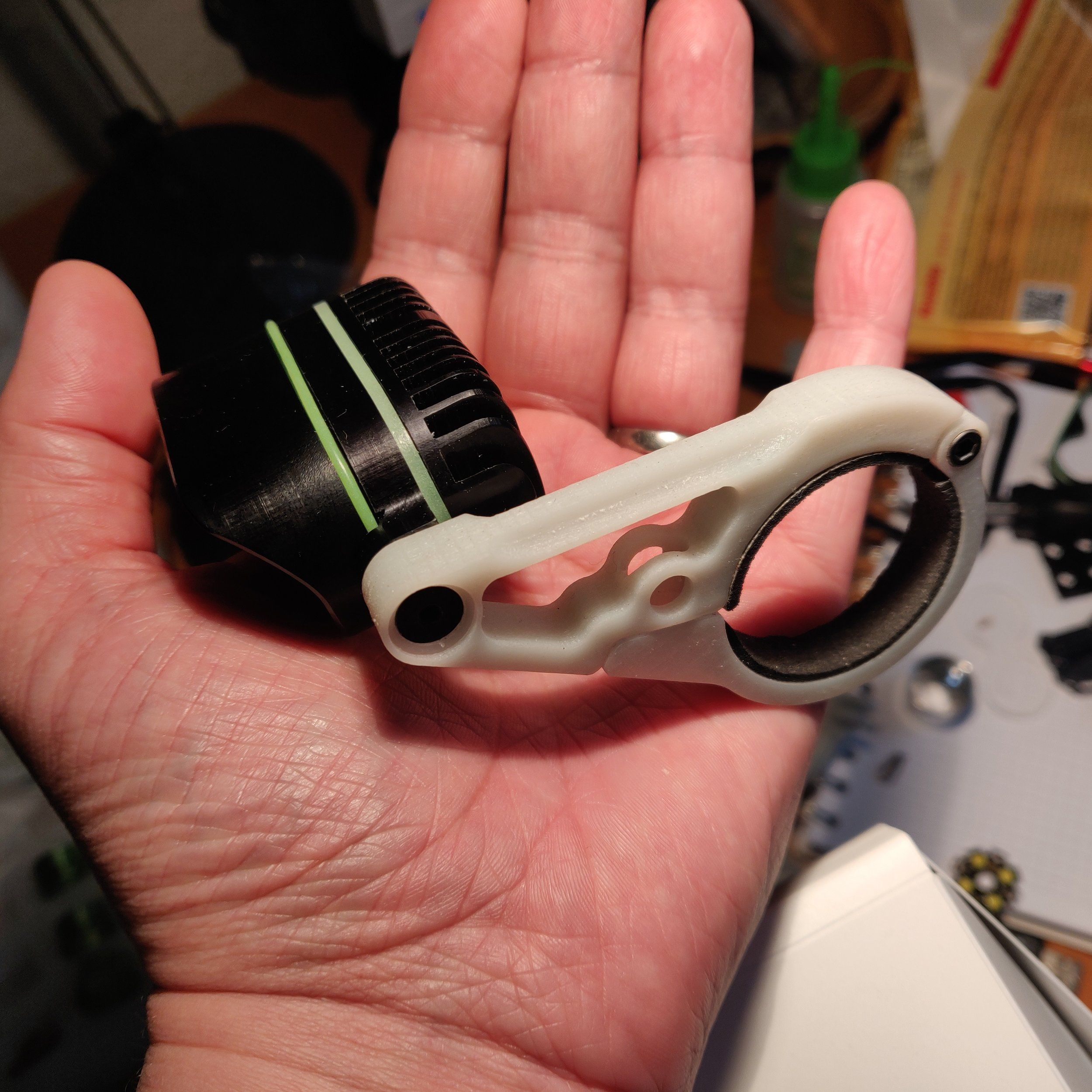

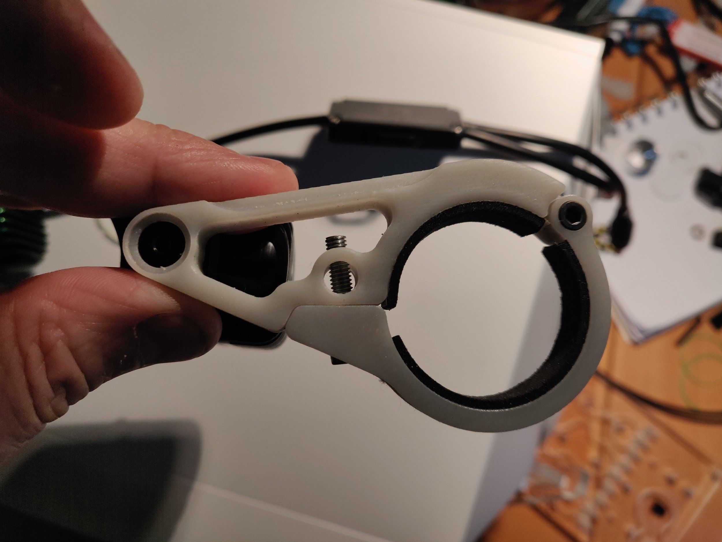

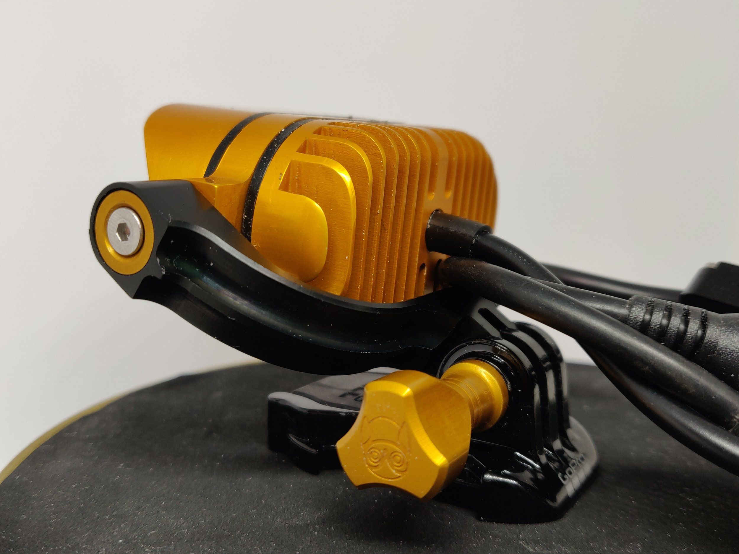

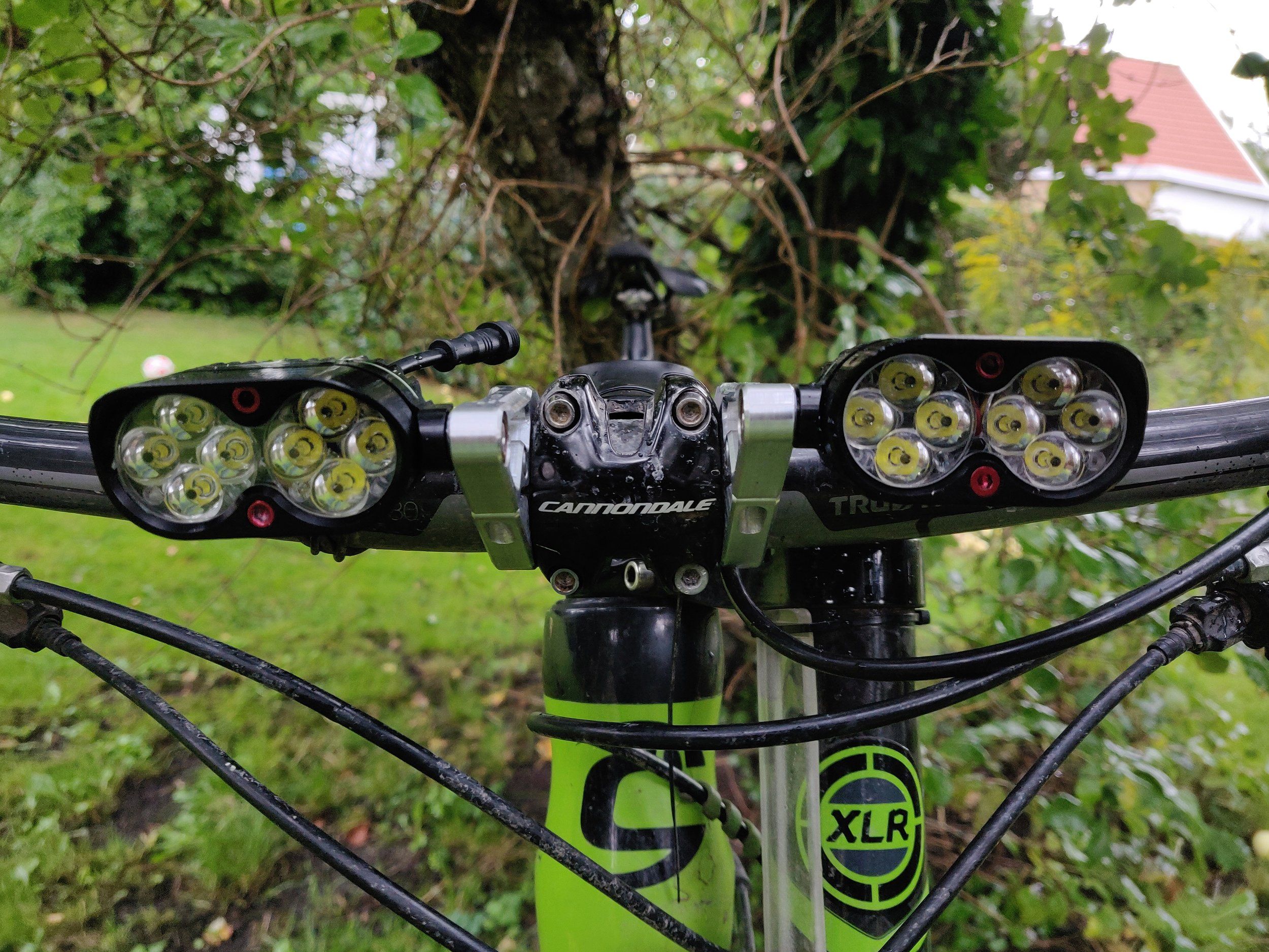

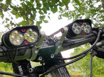

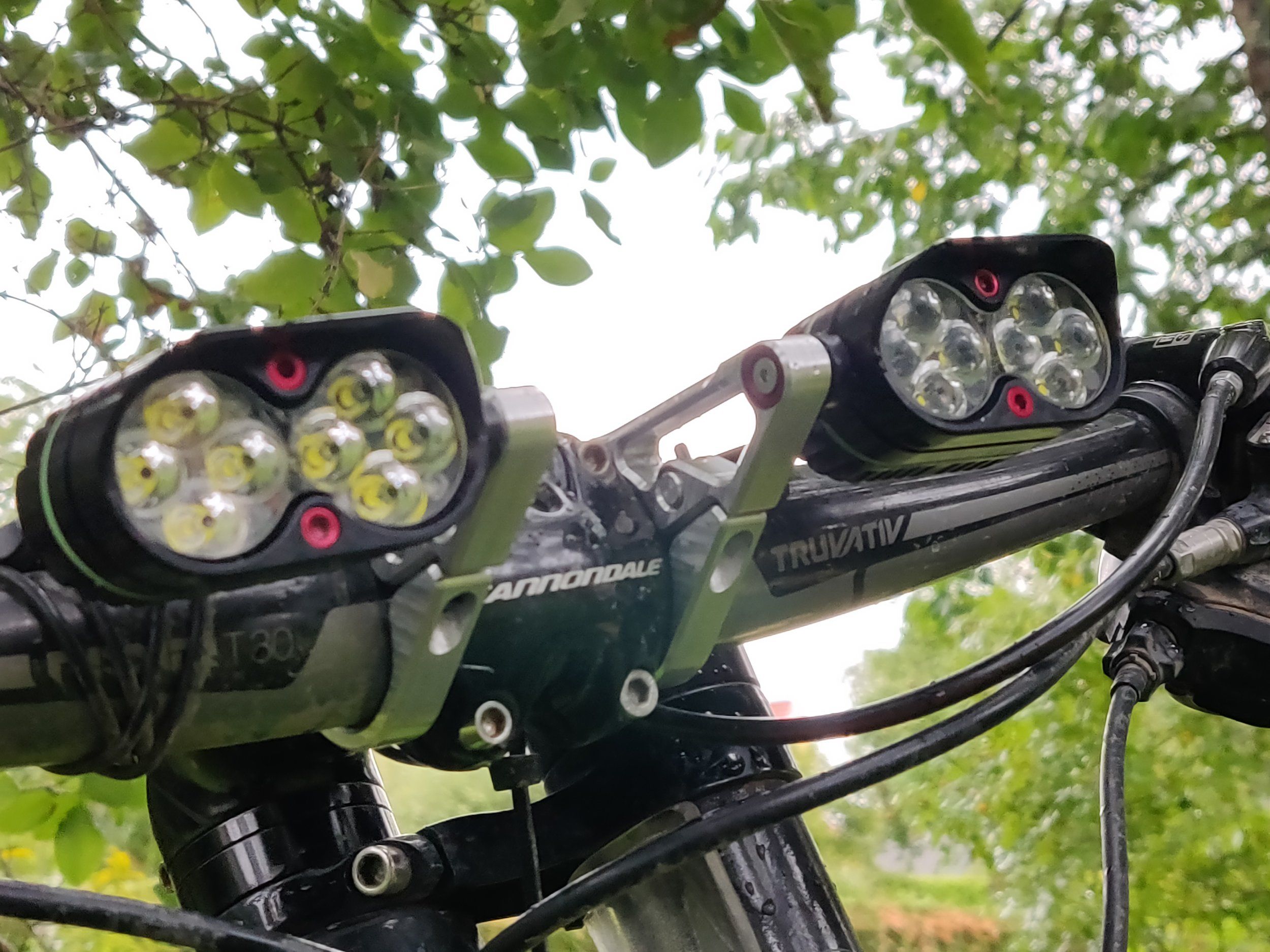

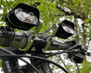

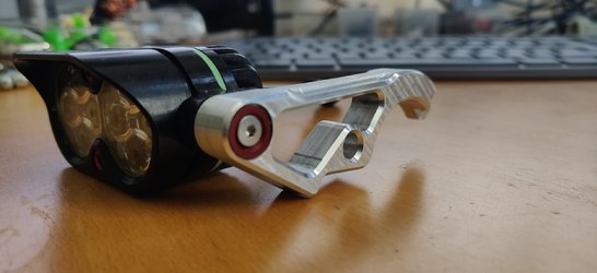

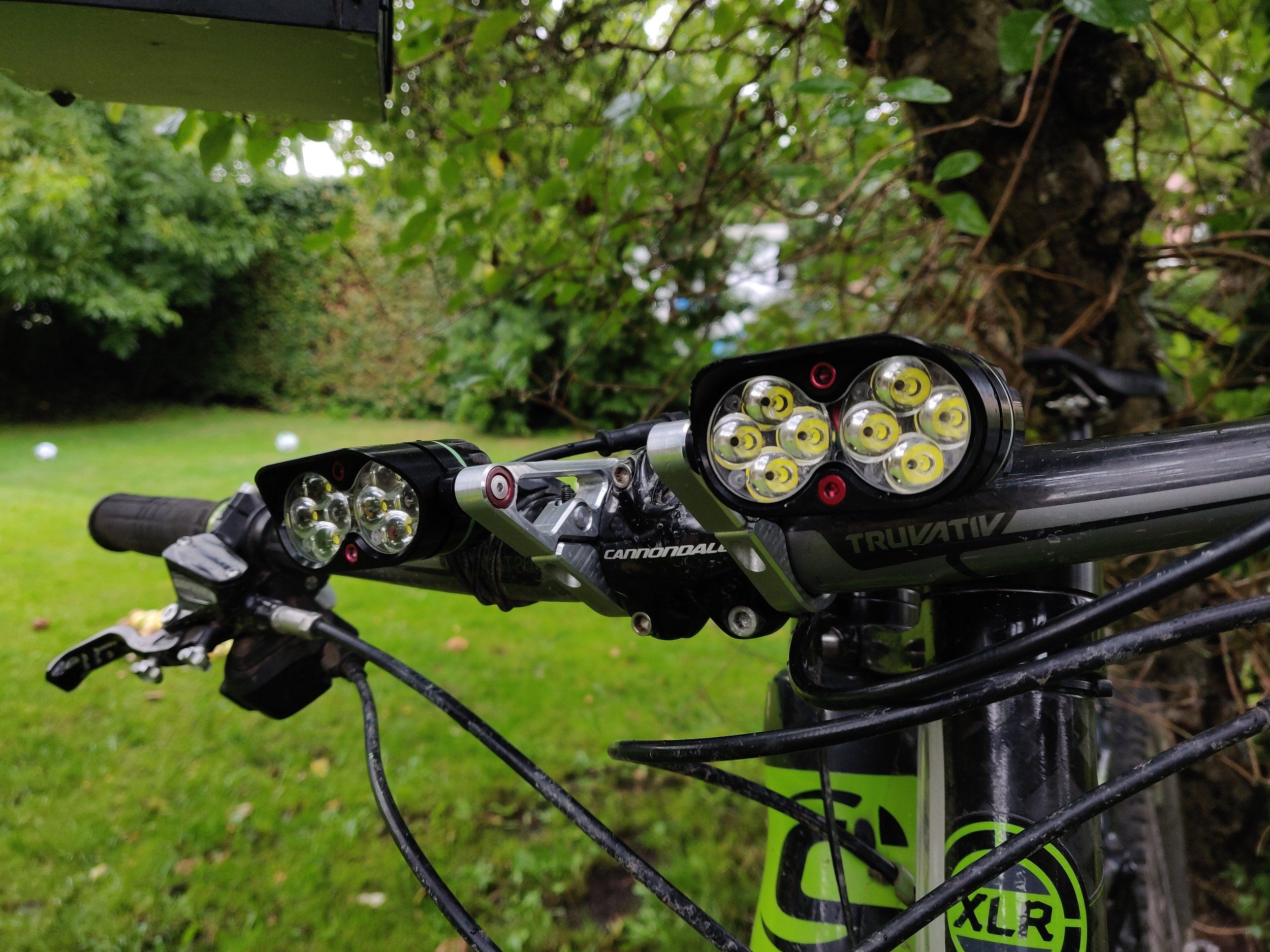

Inte så mycket lamptillverkning just nu, mer fokus på att få till designen på mina tillbehör.

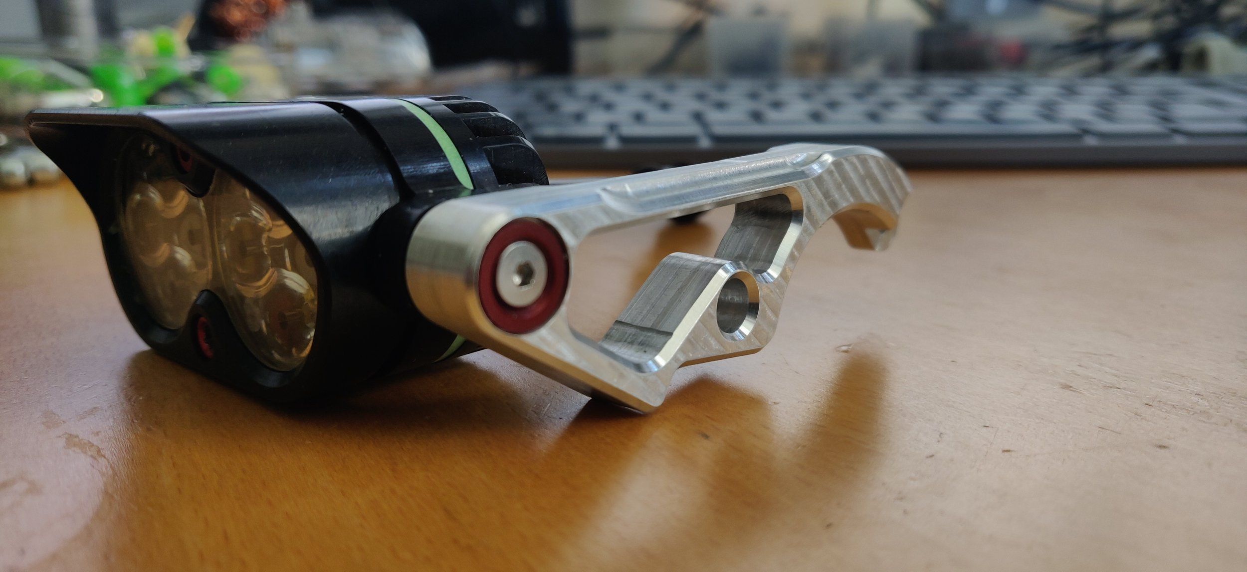

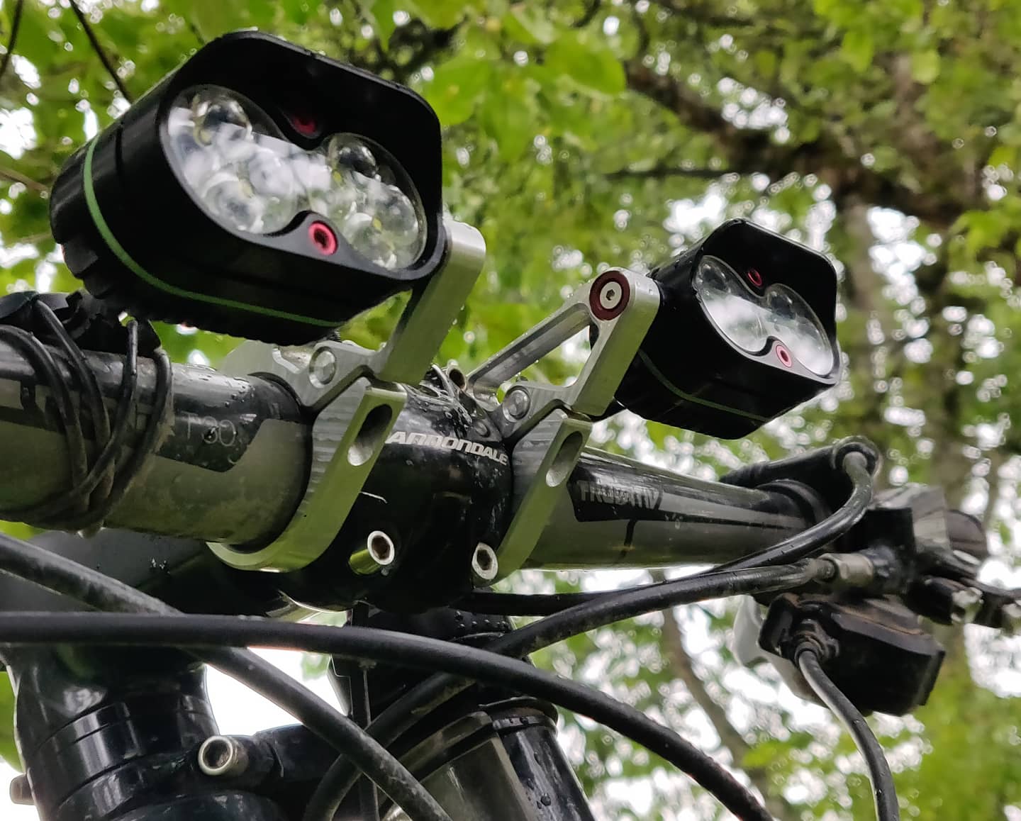

Här är den senaste designen för styrfästet.
    543.3 KB · Besök: 158
    258.4 KB · Besök: 164
    462.3 KB · Besök: 162

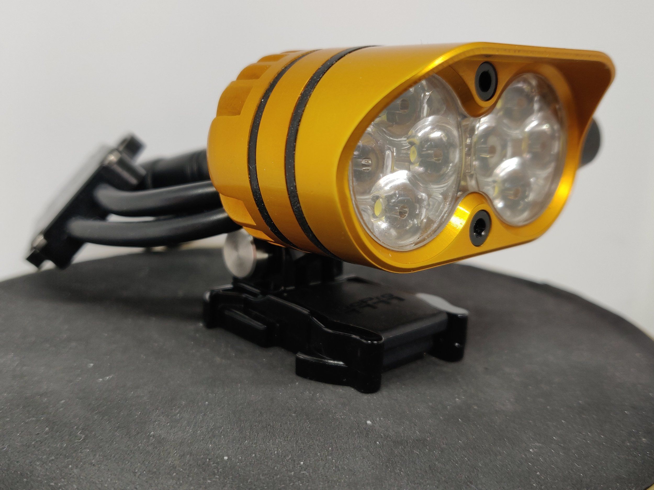

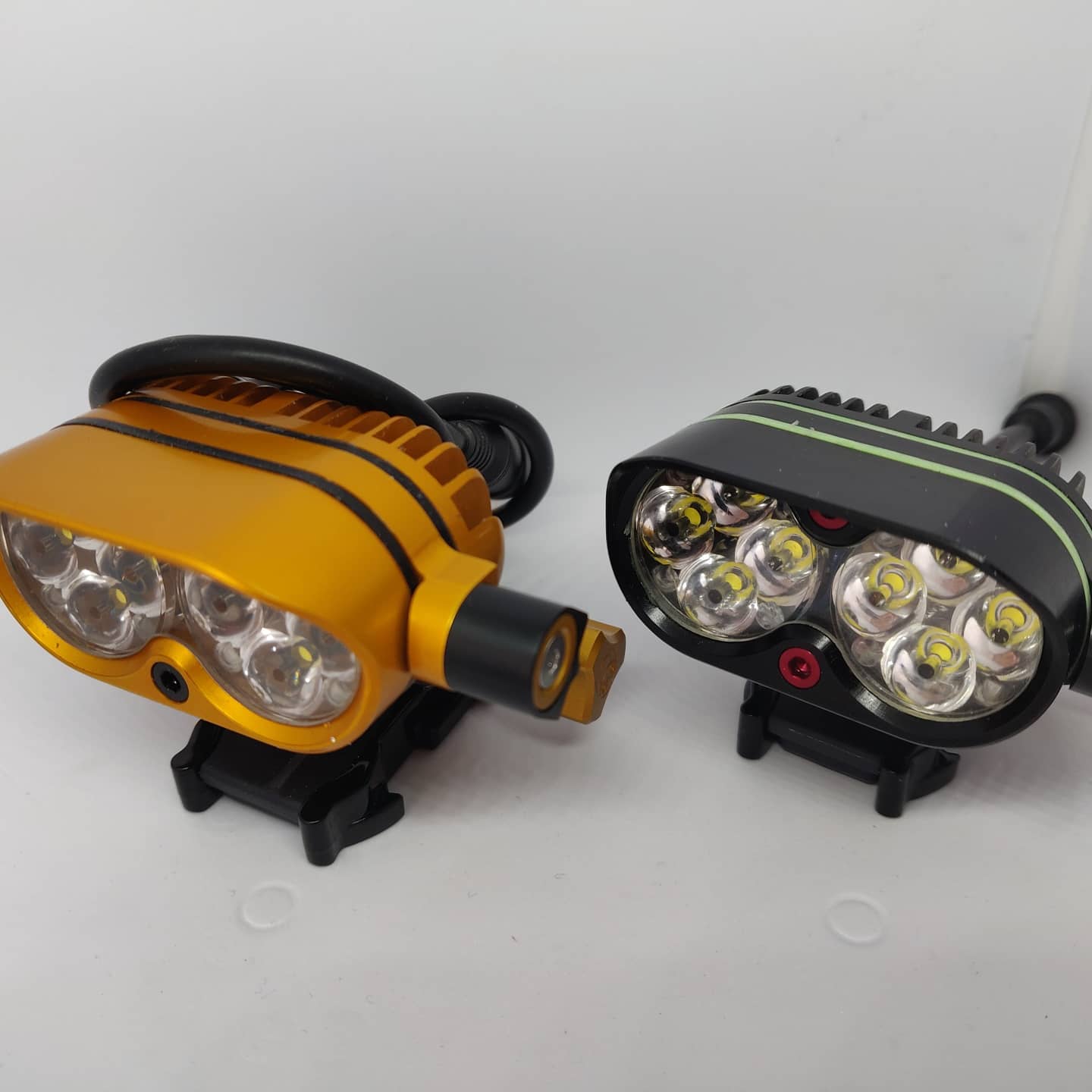

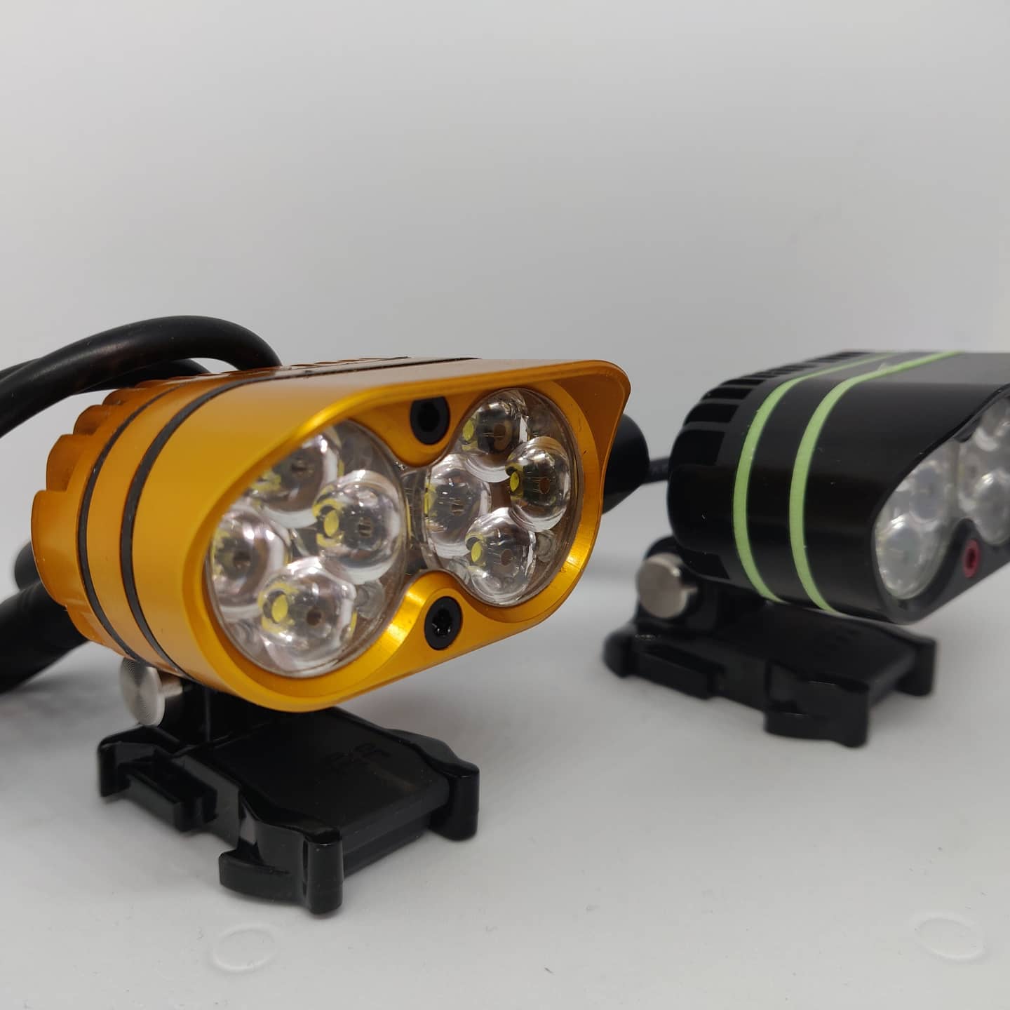

Sommarn har varit lång o skön, men nu nalkas mörkert igen.

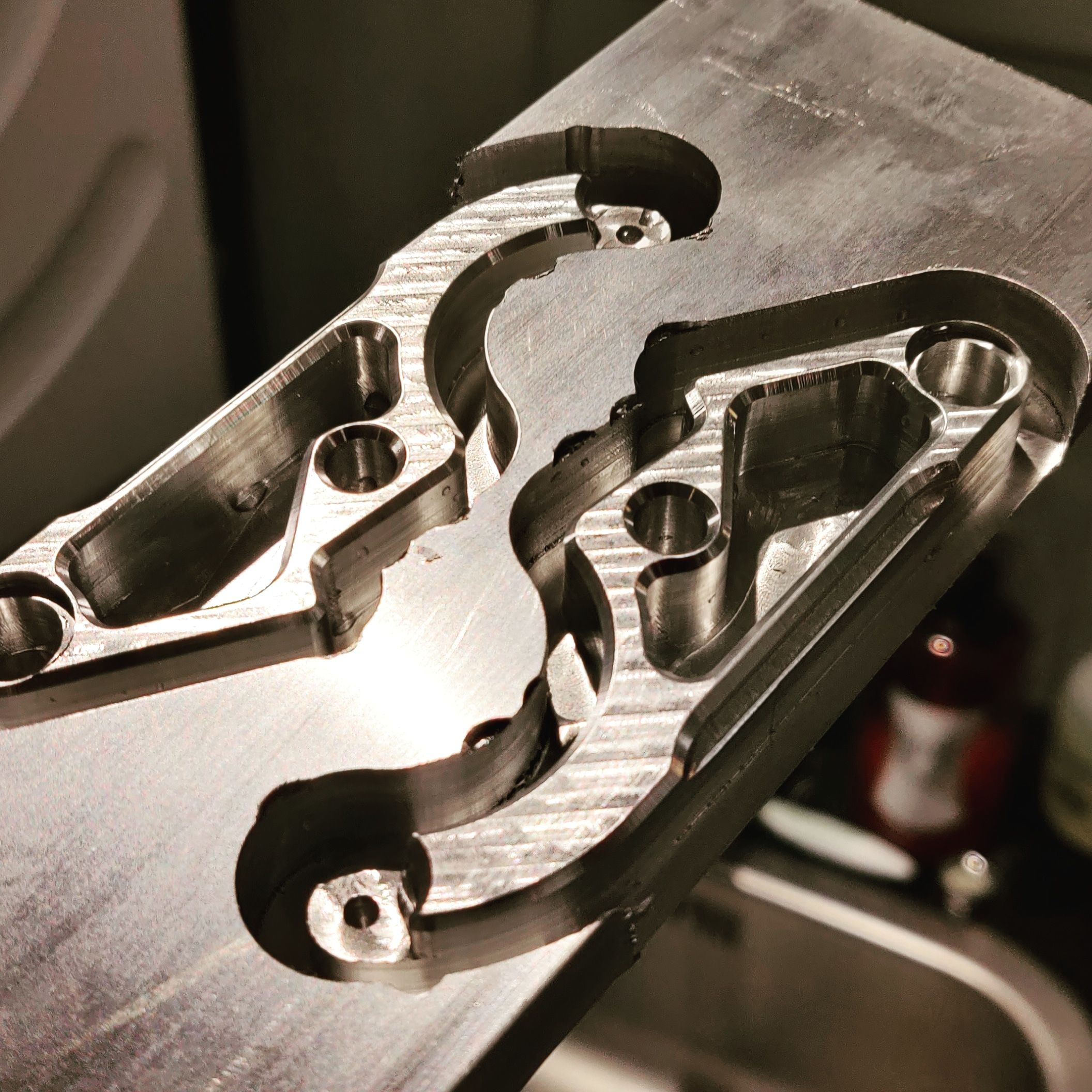

Produktionen har legat nere då jag håller på att bygga om fräsen för att kunna få ut mer lampor med mindre jobb. Ni får helt enkelt hålla till godo med några nygamla bilder :)
    717 KB · Besök: 239
    894.2 KB · Besök: 225
    554.2 KB · Besök: 236
    148.2 KB · Besök: 224

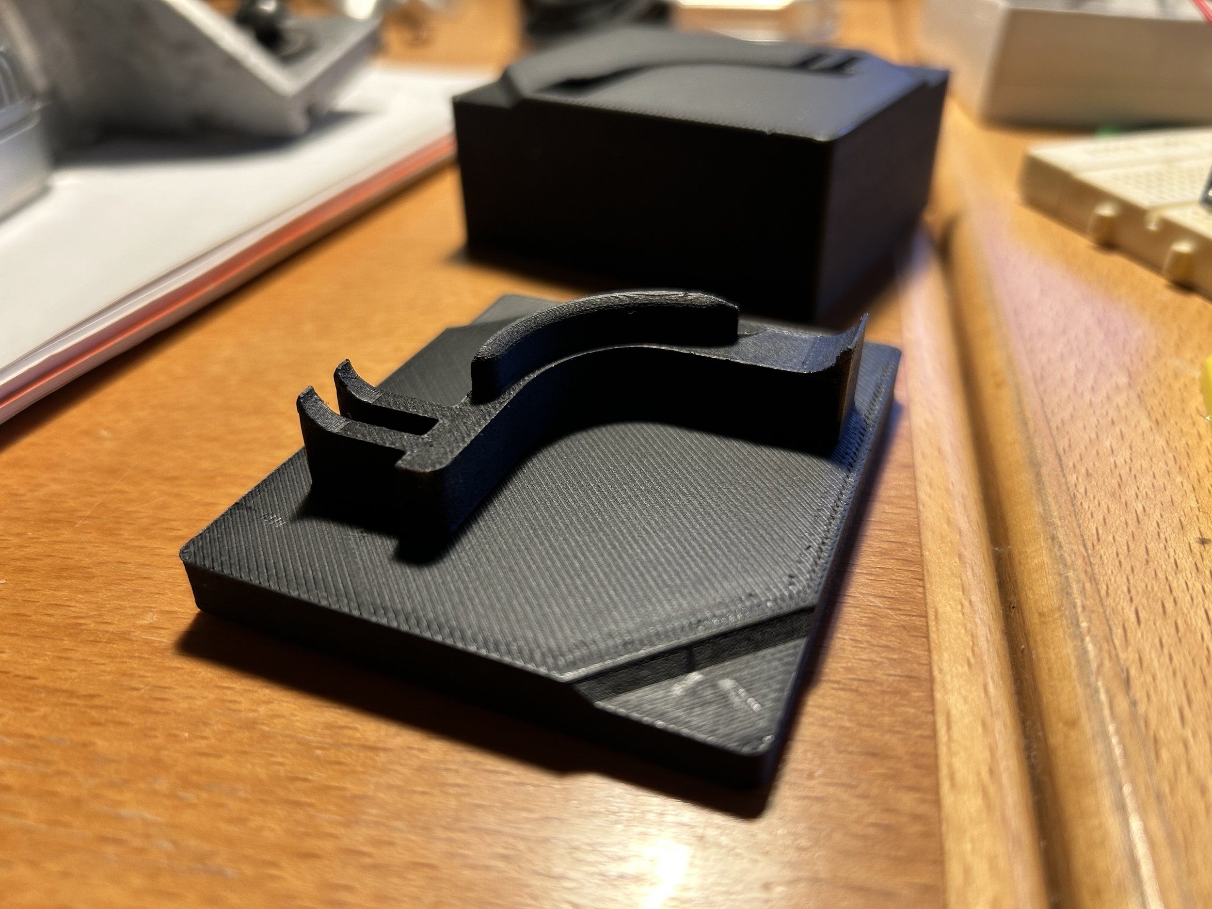

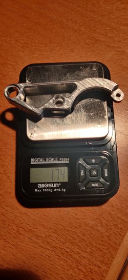

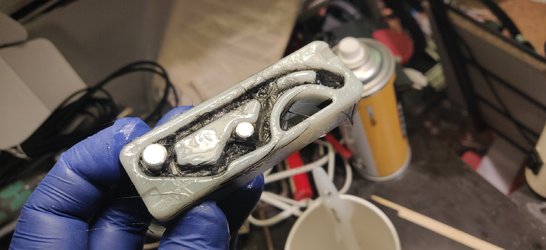

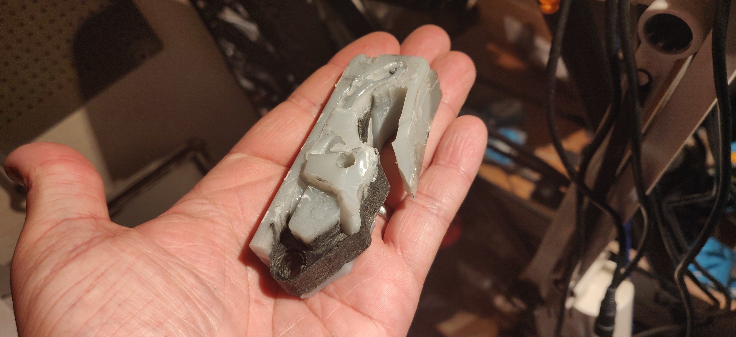

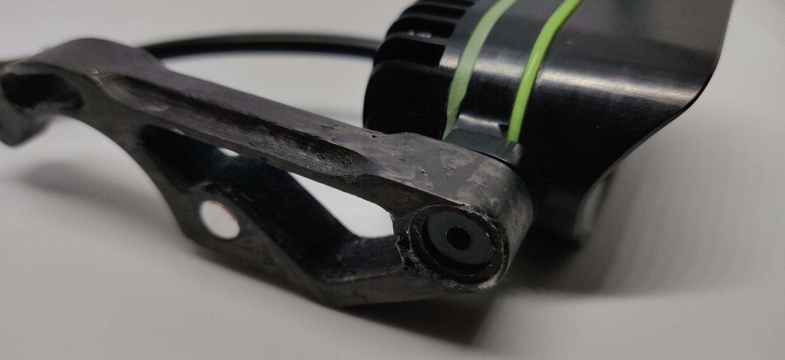

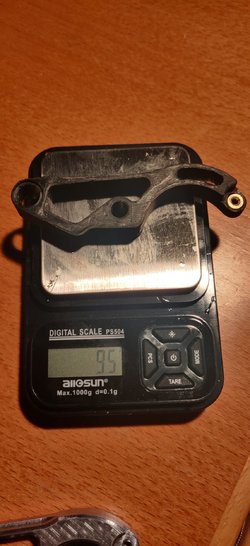

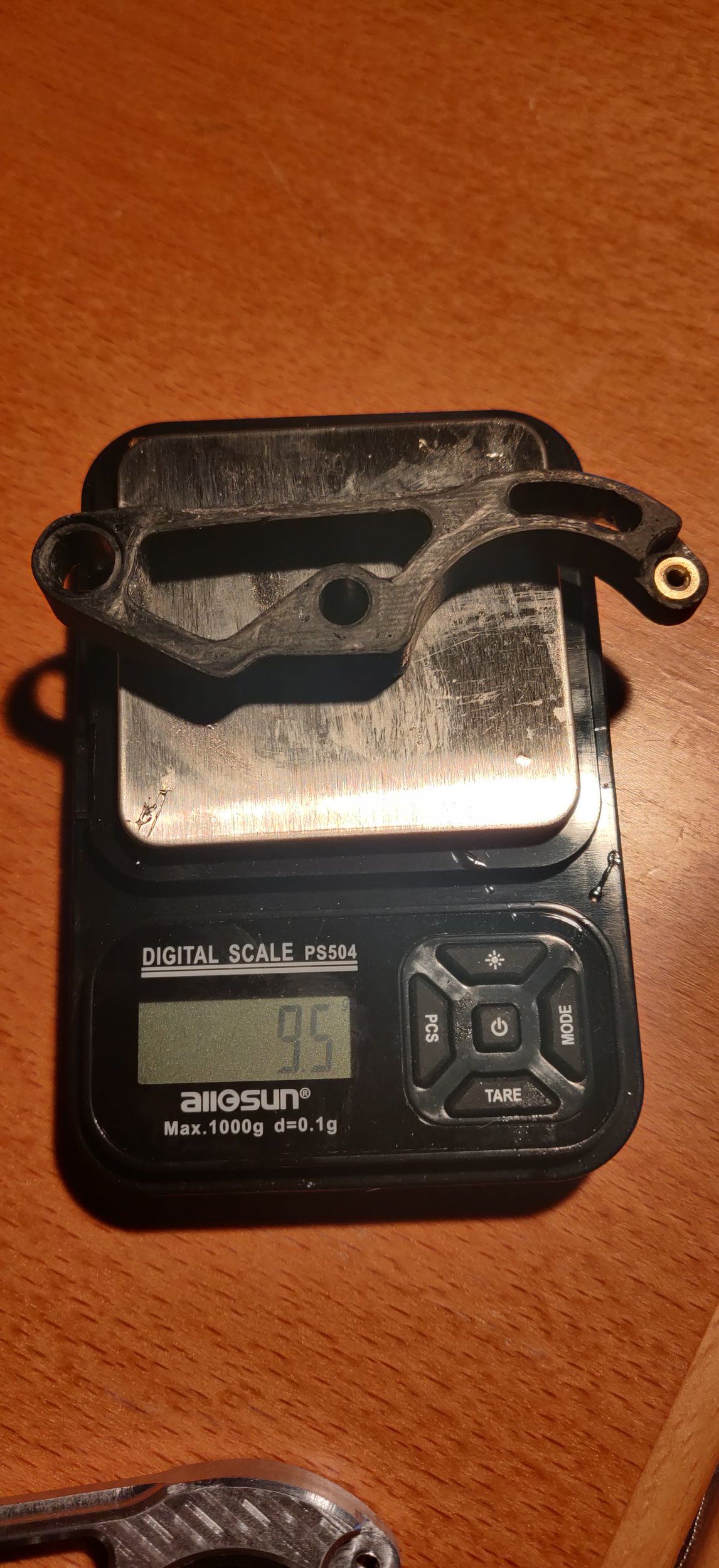

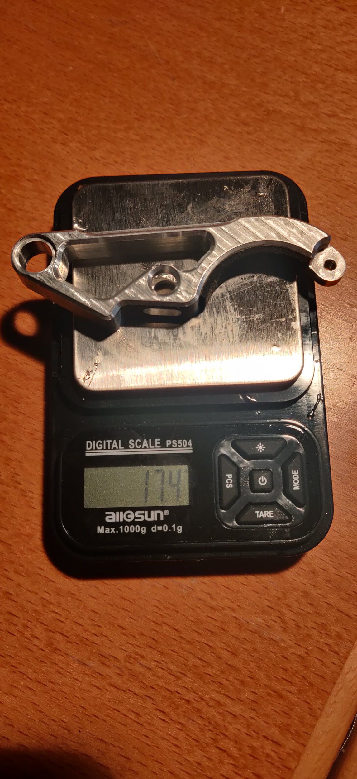

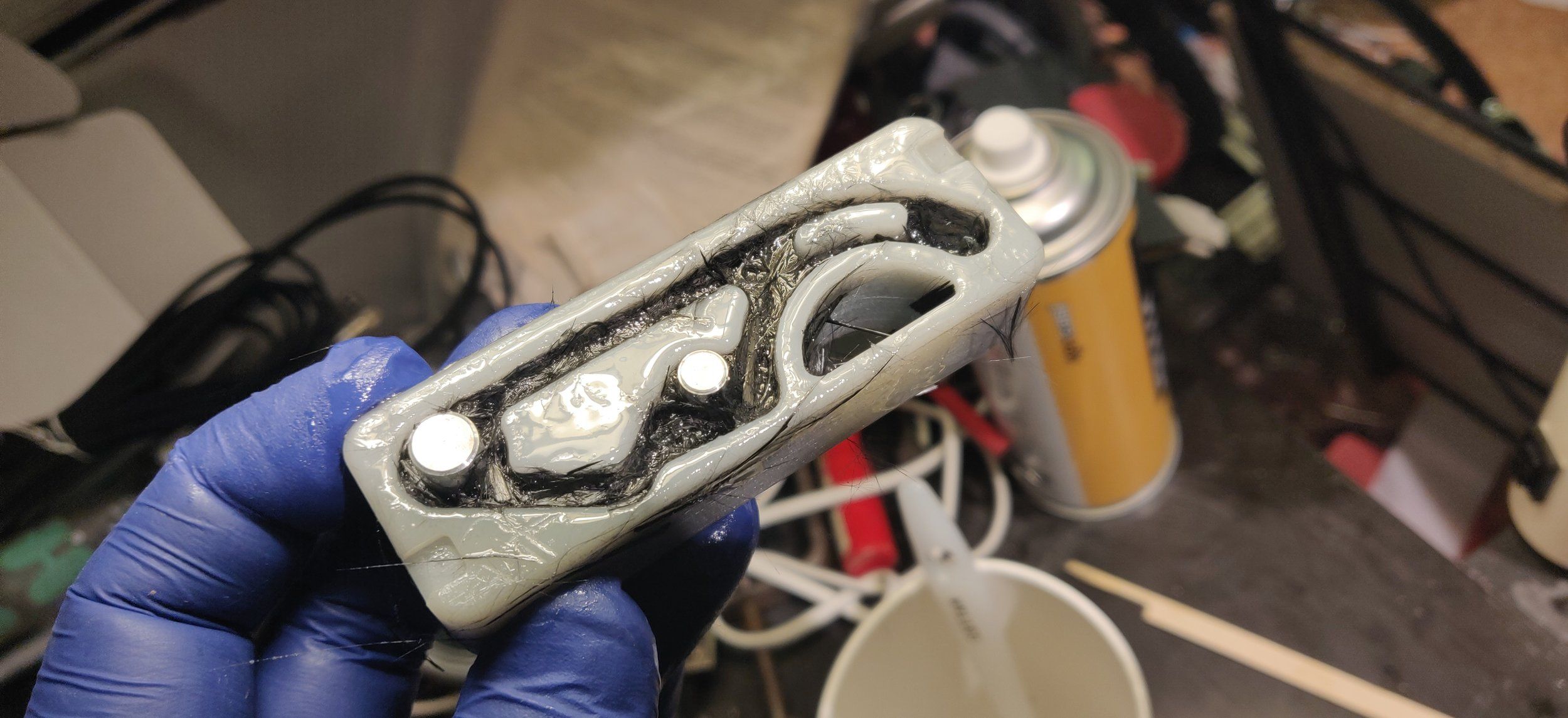

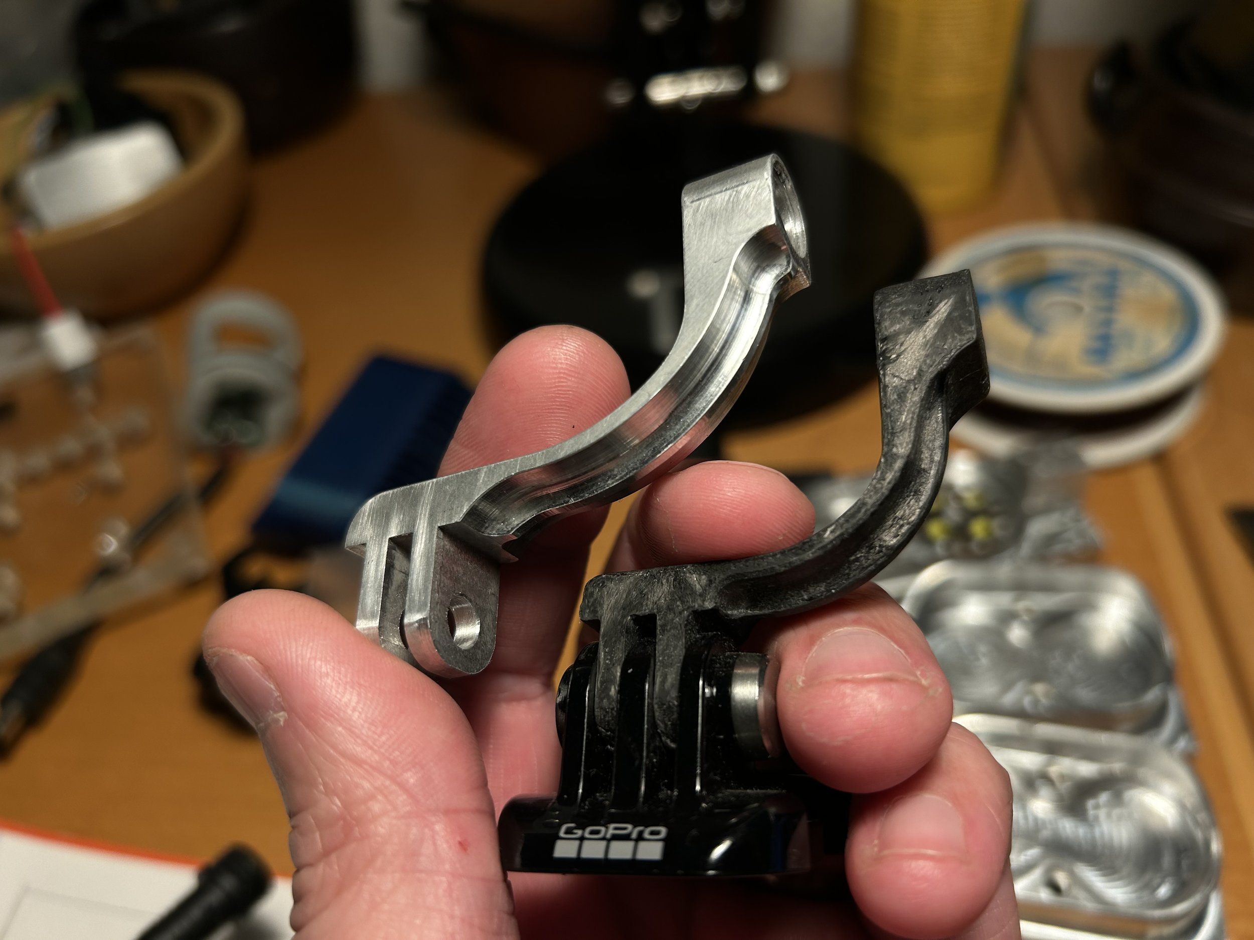

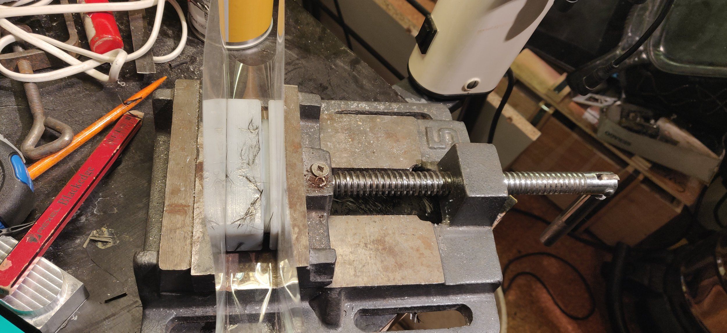

Livet går vidare ( i rätt riktning) , lika så utvecklingen. Har knåpat en del med att få till vettiga kolfiberdetaljer av t.ex styrfästet.
Tanken var att gå över helt mot kolfiber för denna och en annan detalj för att spara in maskintid, just nu är det mycket prototyparbete med olika gjutformar och gjuttekniker.
rent krasst vinner man cirka halva vikten rakt av, men skillnaden är marginell så det är mer en 'coolhets-faktor' att köra med bongoplast :D

Detta är det coolaste jag sett på länge! Vad är gjutformen gjord av och använder du vakuum?

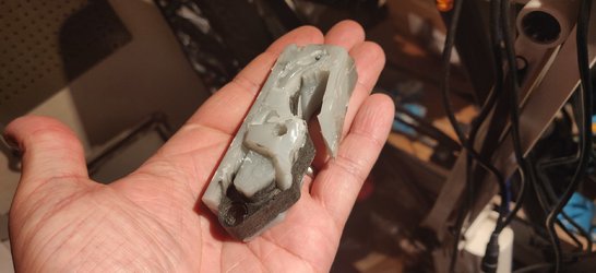

Det har gått troll i maskinparken, så ber om ursäkt att ni som har beställt får vänta längre än normalt.
Nu snurrar det dock på igen, på alla plan. Medans fräsen kör ut lampor, gör skrivaren prototyper.

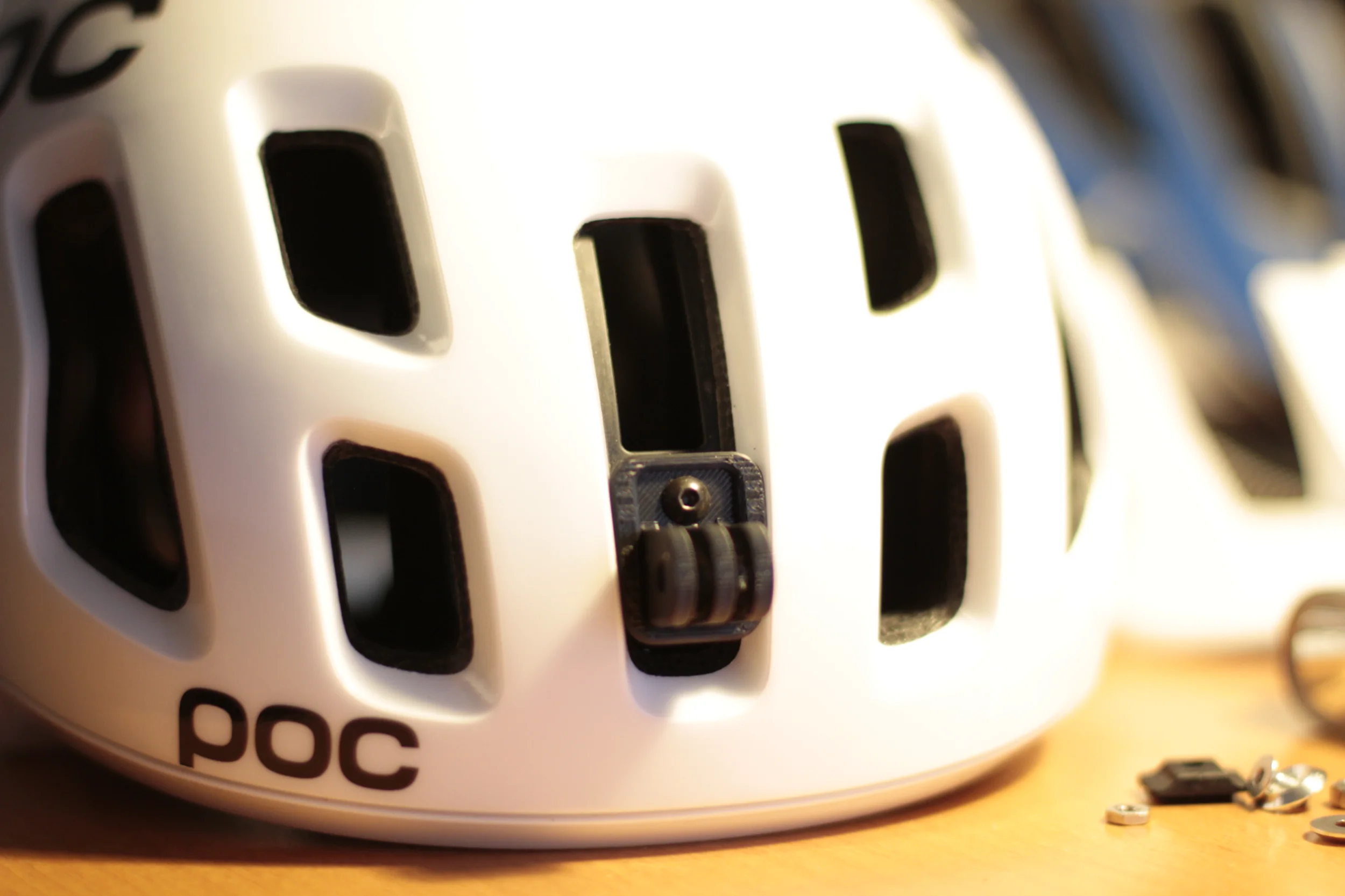

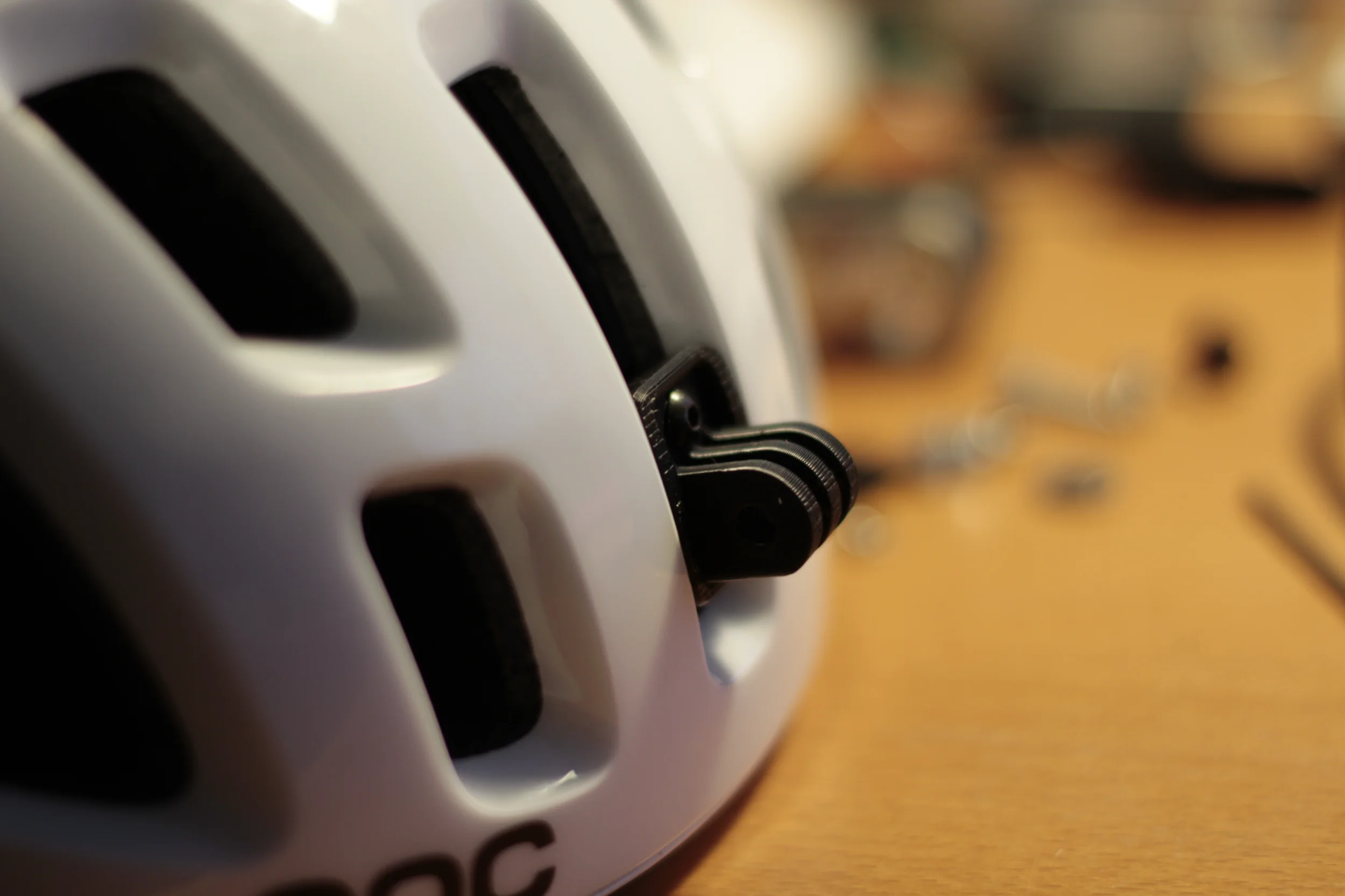

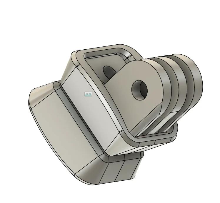

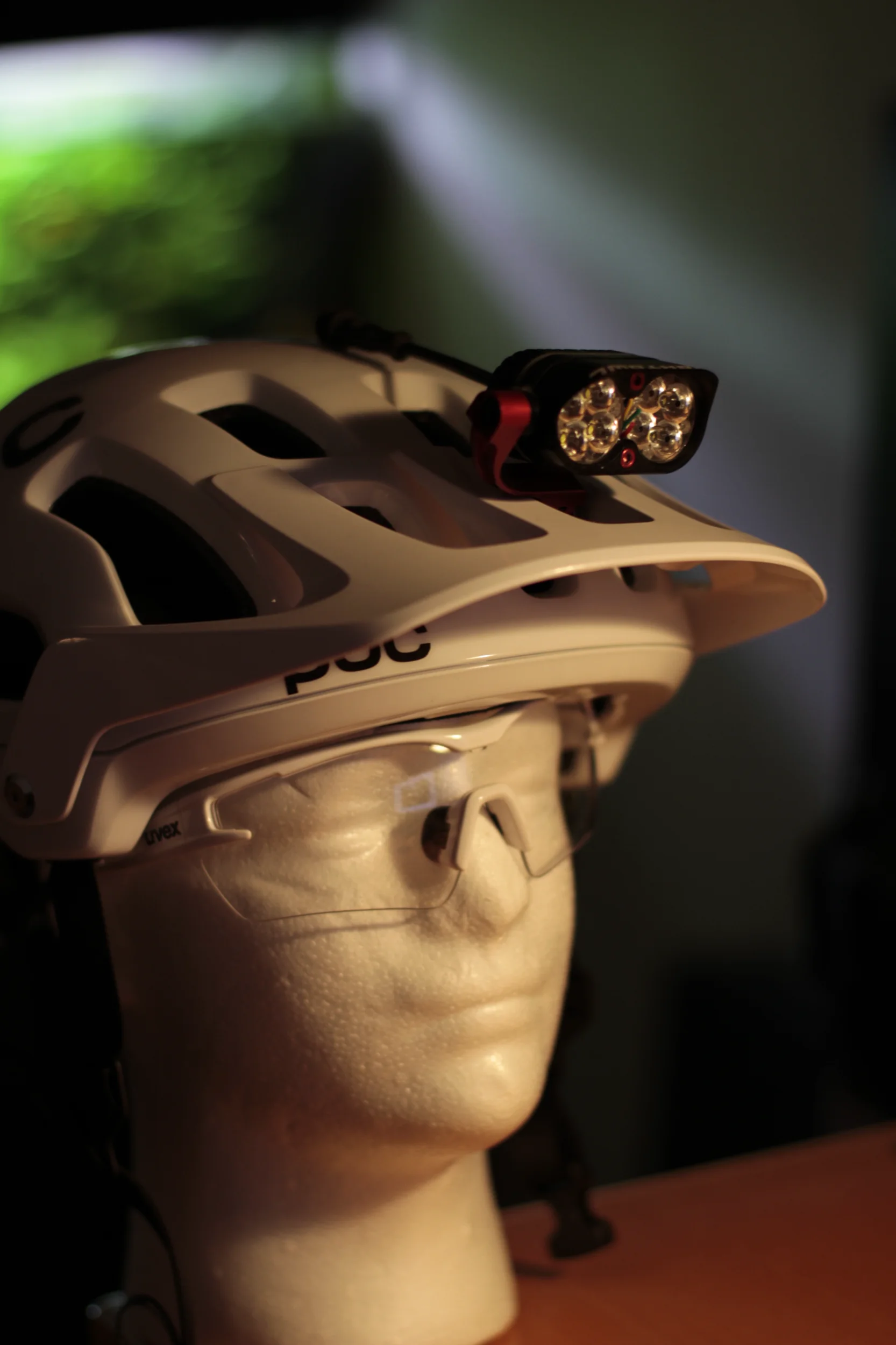

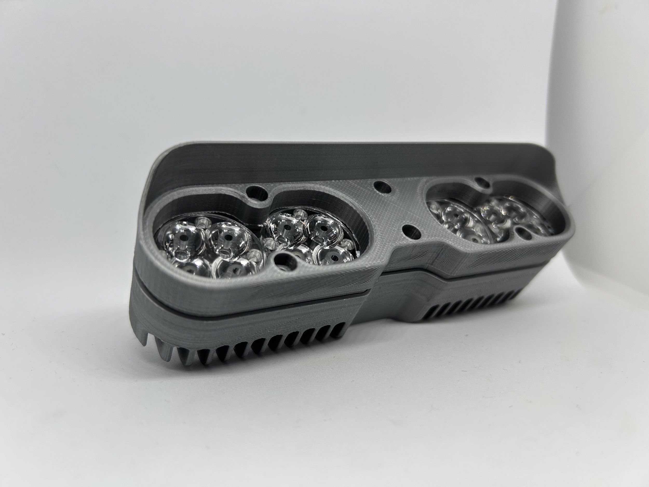

Köpte en ny hjälm för ett tag sedan, dock saknade den nya hjälmen vettiga ytor att fästa lamporna. Det finns dock 'plana' ytor, men tycker att lamporna sitter alldeles för högt uppe på hjälmen. Håller därför på att ta fram infästningspunkter som kläms in i ventilationshålen, för att få ner bygghöjden och en renare look.
D_R bygger LEDlampor, NightOwl
Köpte en ny hjälm för ett tag sedan, dock saknade den nya hjälmen vettiga ytor att fästa lamporna. Det finns dock 'plana' ytor, men tycker att lamporna sitter alldeles för högt uppe på hjälmen. Håller därför på att ta fram infästningspunkter som kläms in i ventilationshålen, för att få ner bygghöjden och en renare look. Visa bilaga 795159
Det finns 2 fördelar med infästningar som sitter mer eller mindre solitt fästa i ventilhål på hjälm, den ena låg/infälld infästning, den andra att fästet kan ryckas ur vid en krasch.
Det finns hjälmar med just det från fabrik.

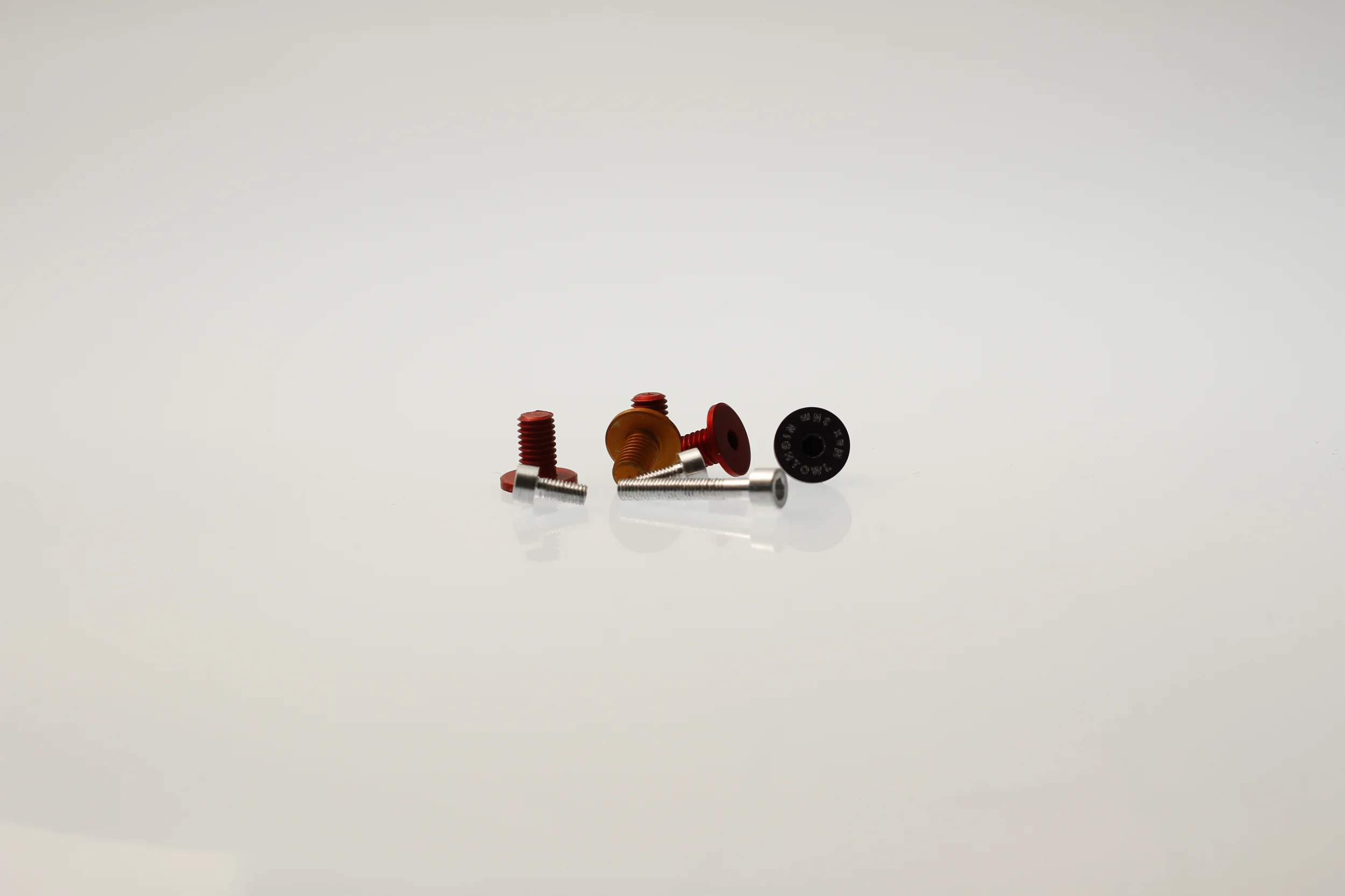

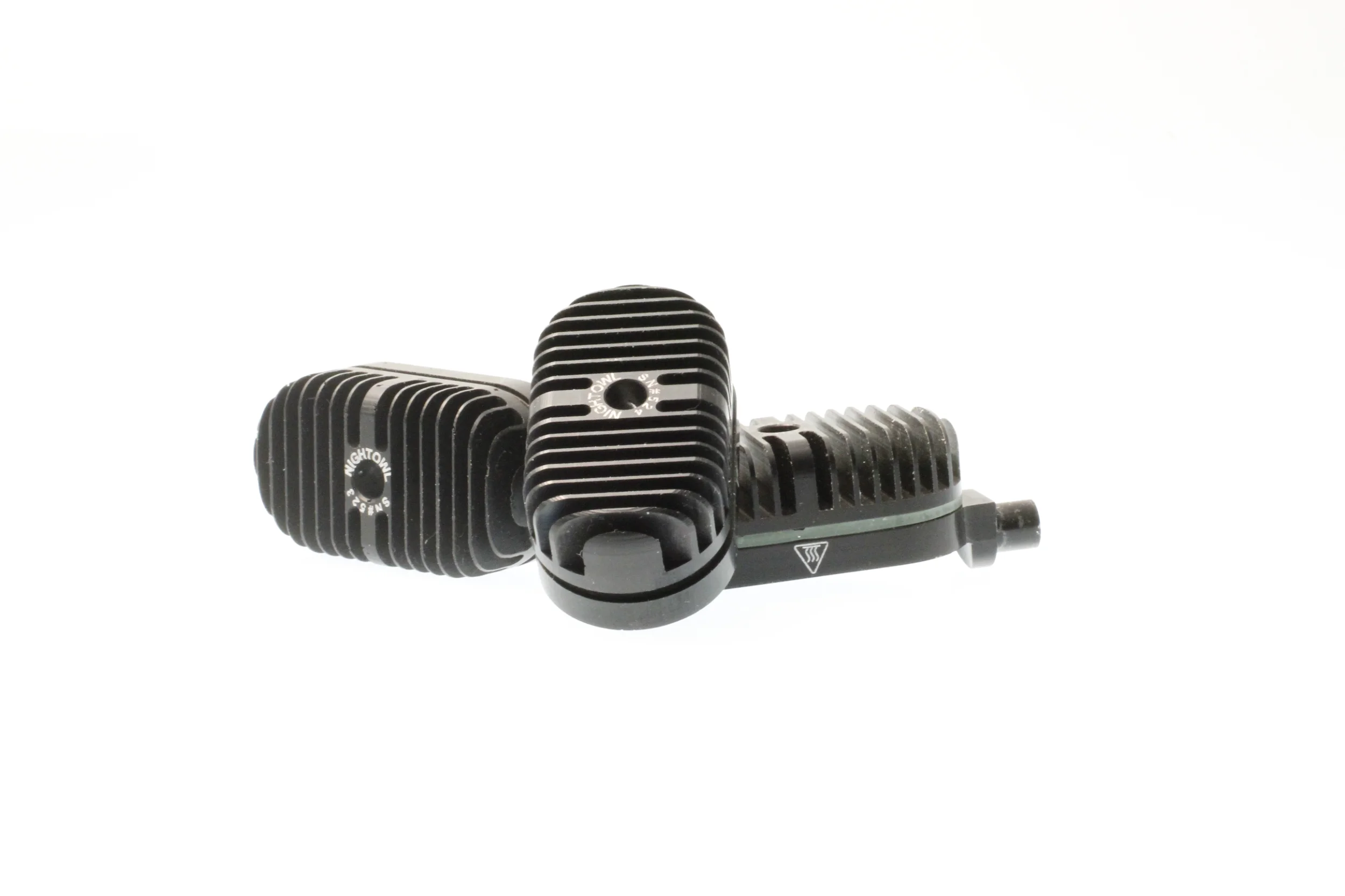

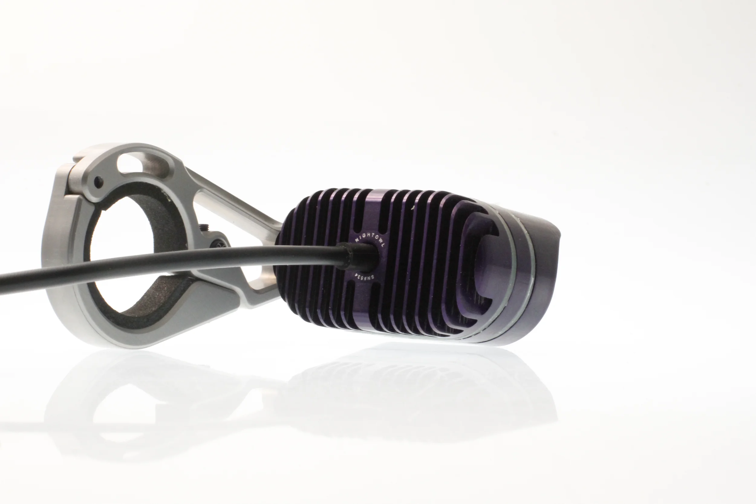

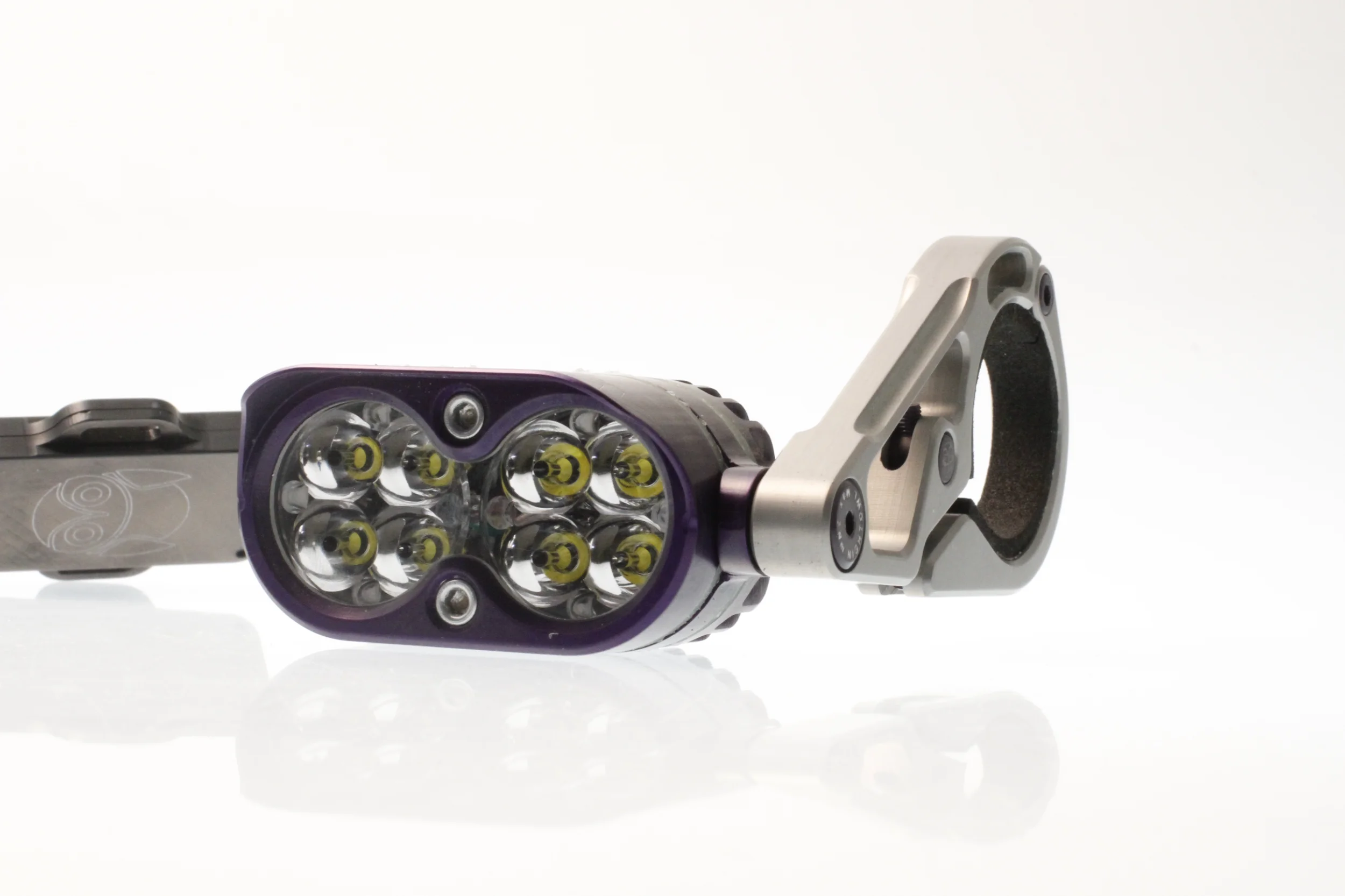

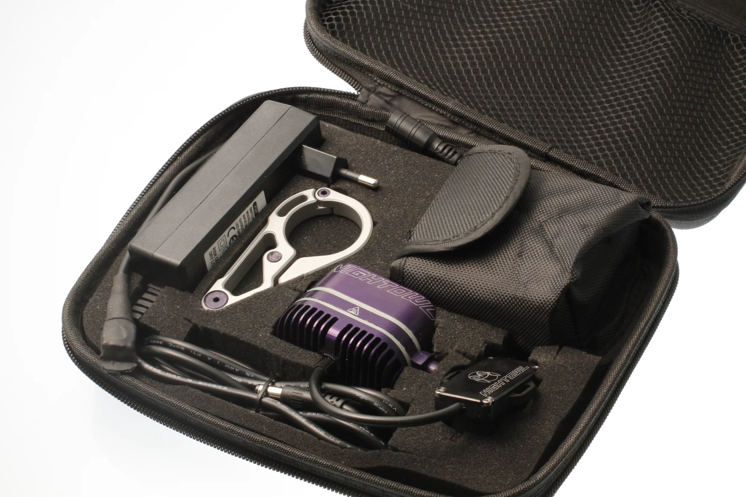

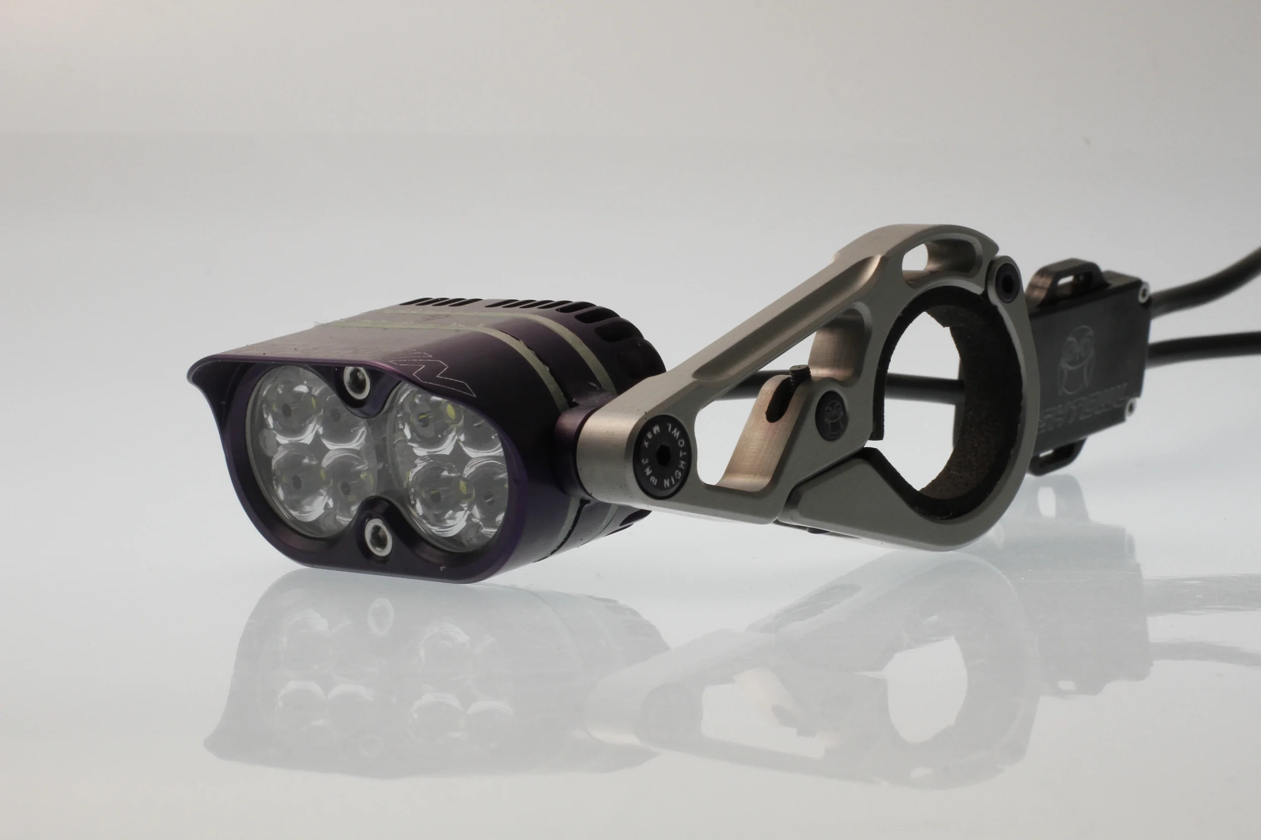

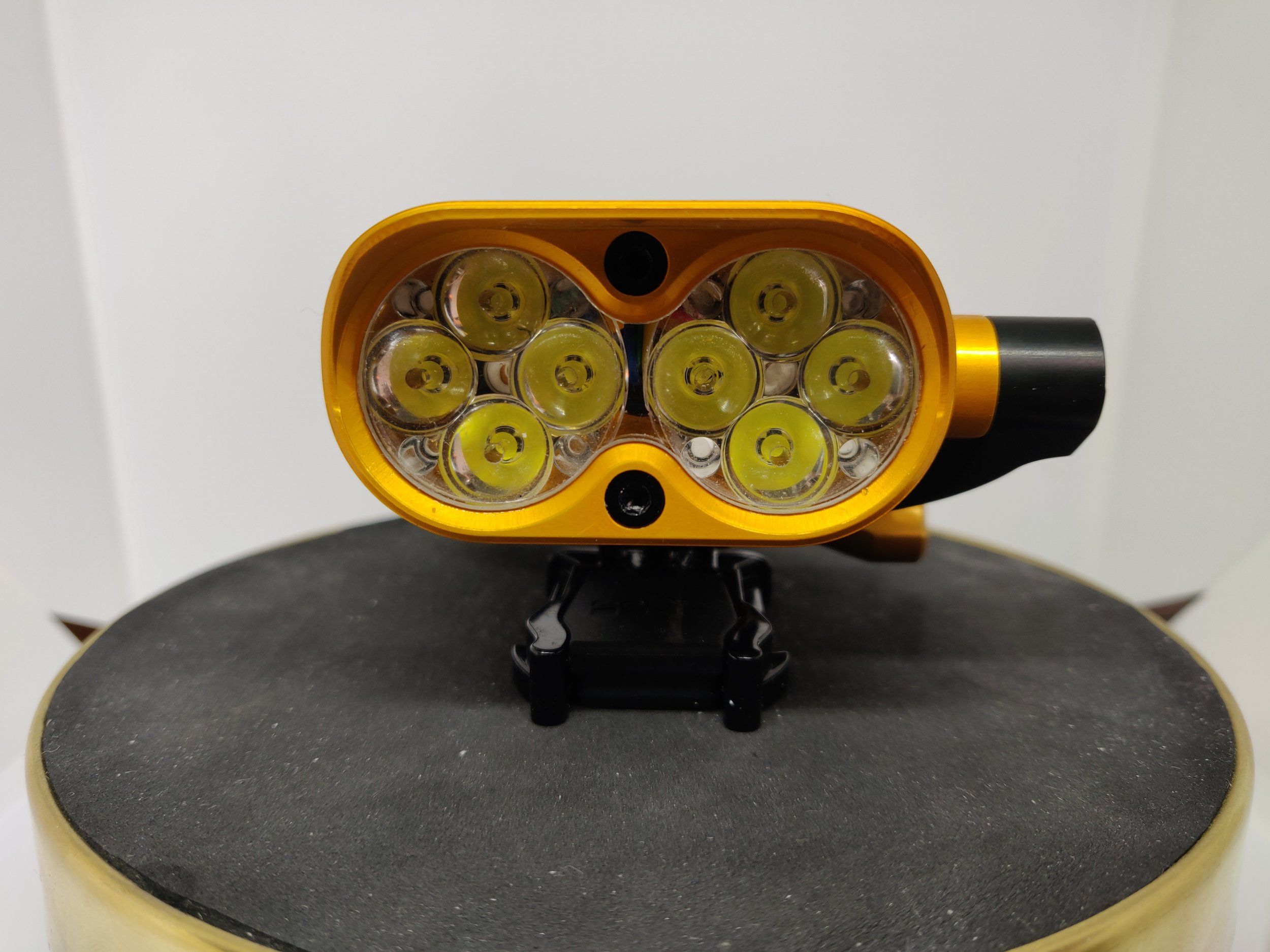

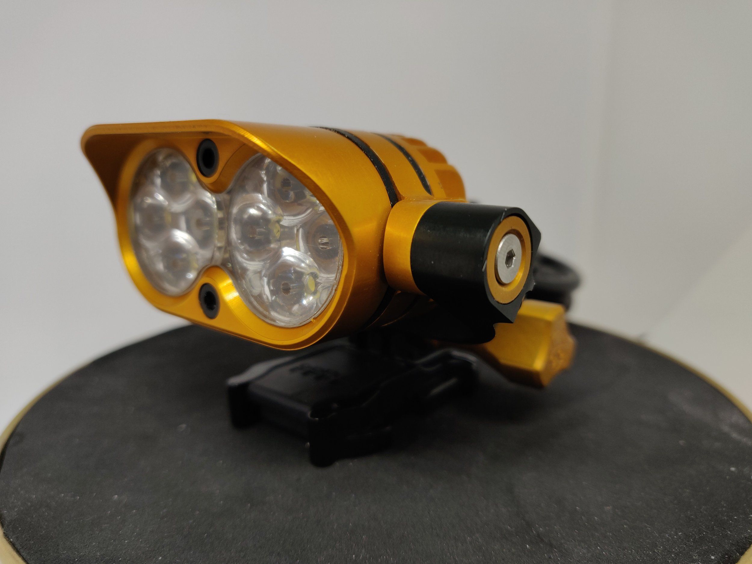

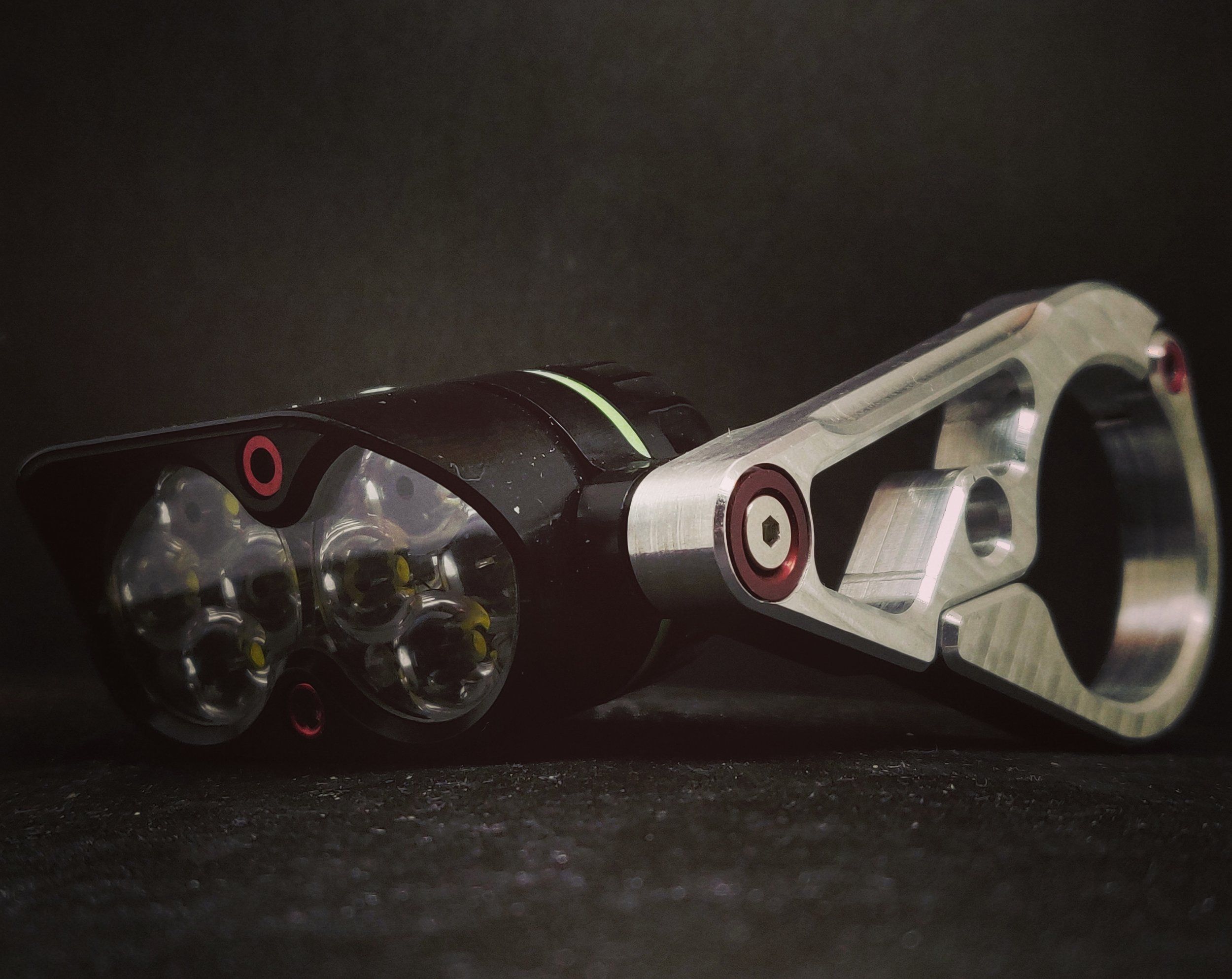

Det är glest mellan uppdateringarna här men December var den stressigaste tillverkningsmånaden någonsin. Bjuder på en lilafärgad MkV med styrfäste :)
Har även designat om skruvarna så svarvar jag även dessa själv, mest för att få den designen jag vill ha men även för att senare kunna anodisera de i rätt nyans
