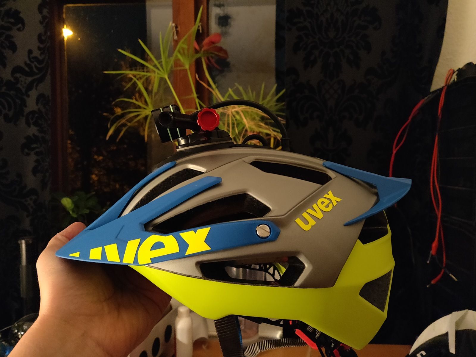

Ser ut som att den sitter som ett smäck i ditt inbyggda hjälmfäste :D
Tar till mig tipset om kardborrebandet, det verkar smidigt och jag vet fler som har användt samma lösning. Blir nog så i framtiden att jag skeppar med en kardborre på drivaren om drivaren kommer att fortsätta sitta där den gör.
Har en del planer på att lägga den i batteripaketet där den inte tar mer plats än nödvändigt och då ha en trådlös knapp för att byta ljuslägen.

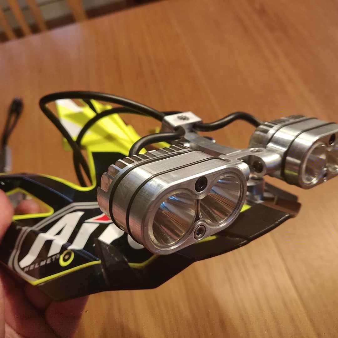

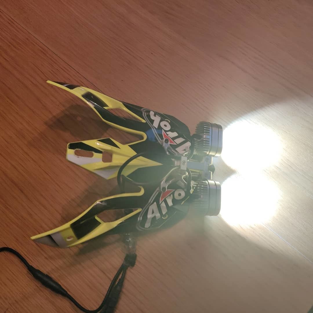

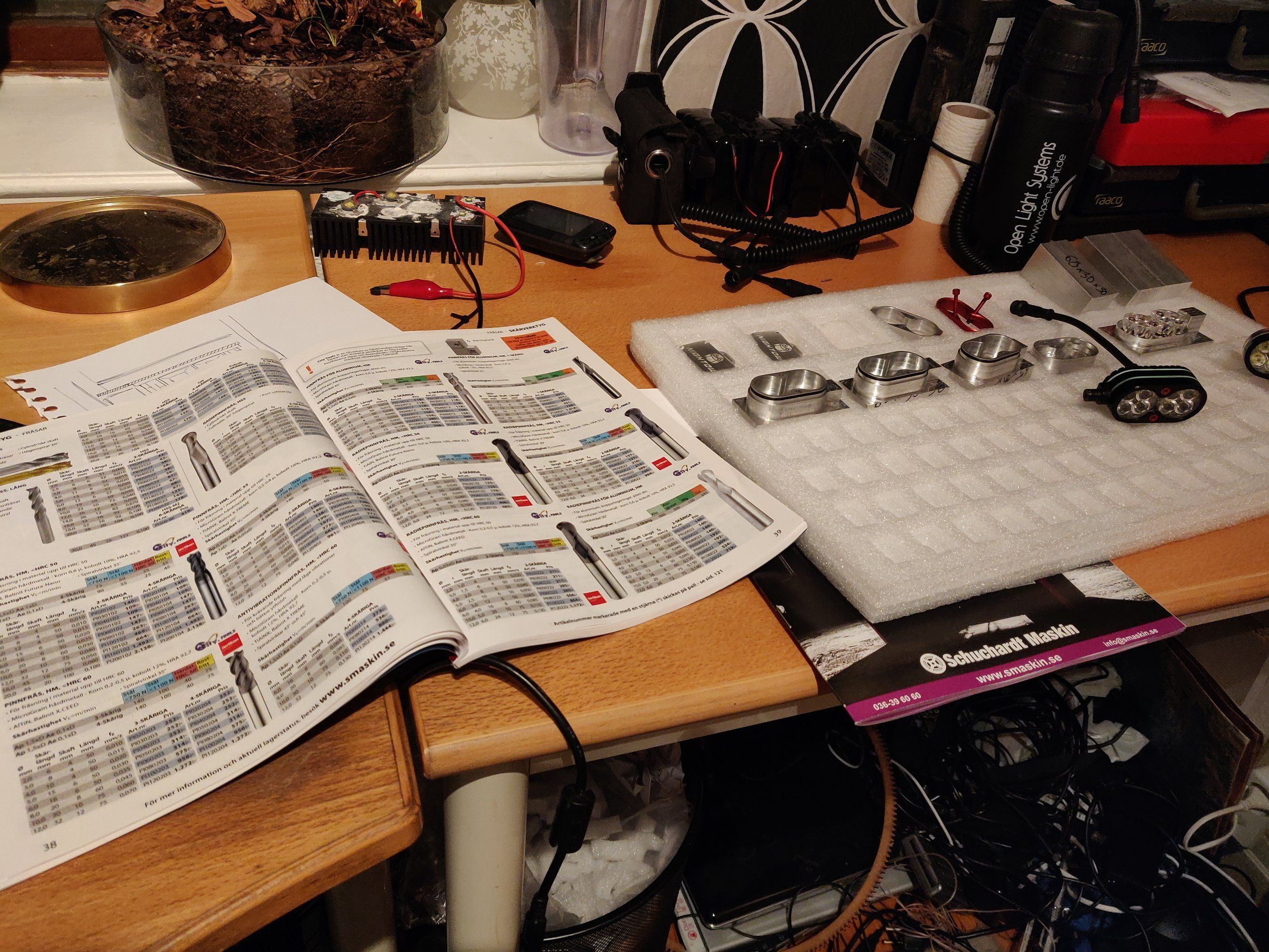

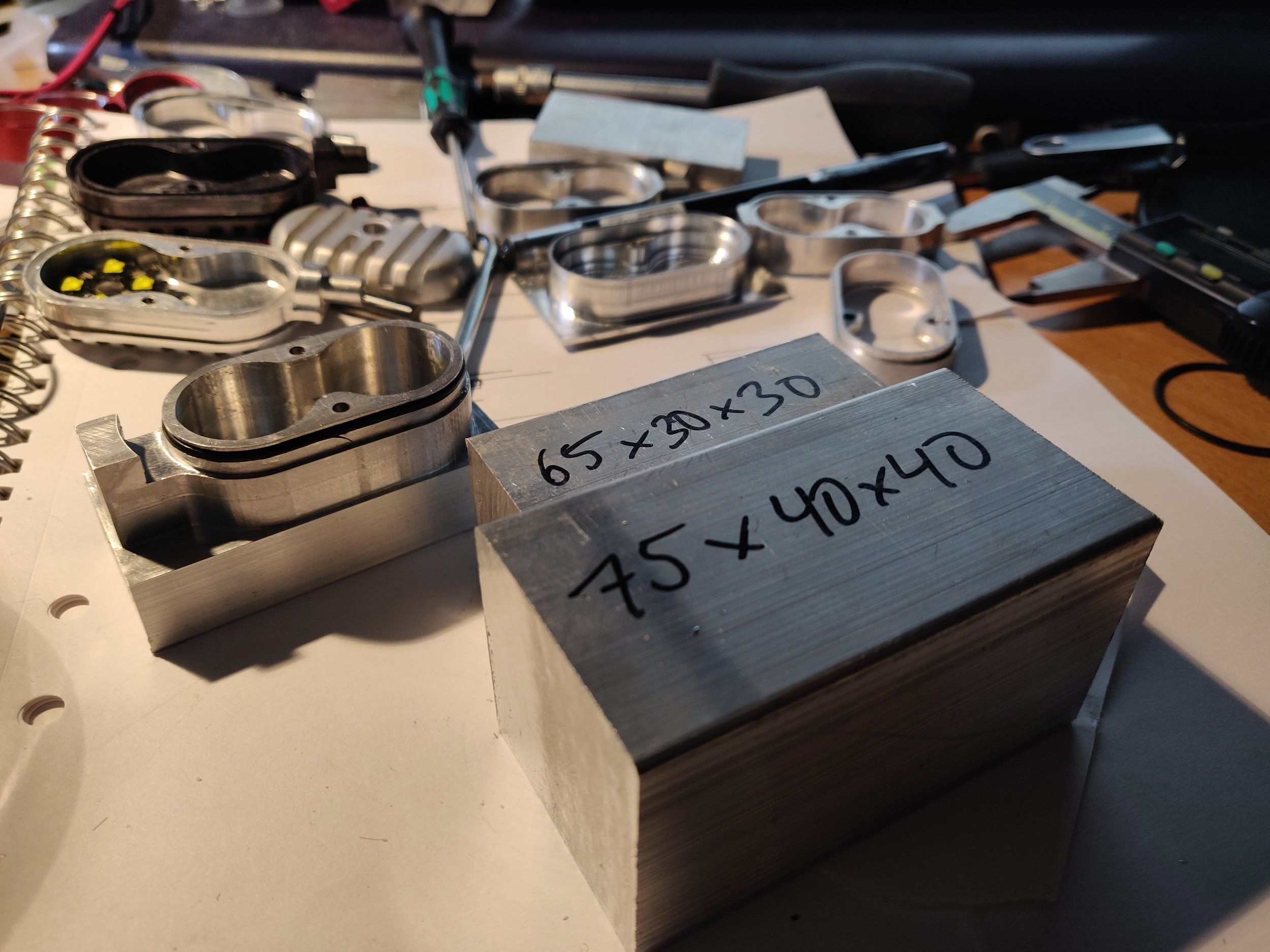

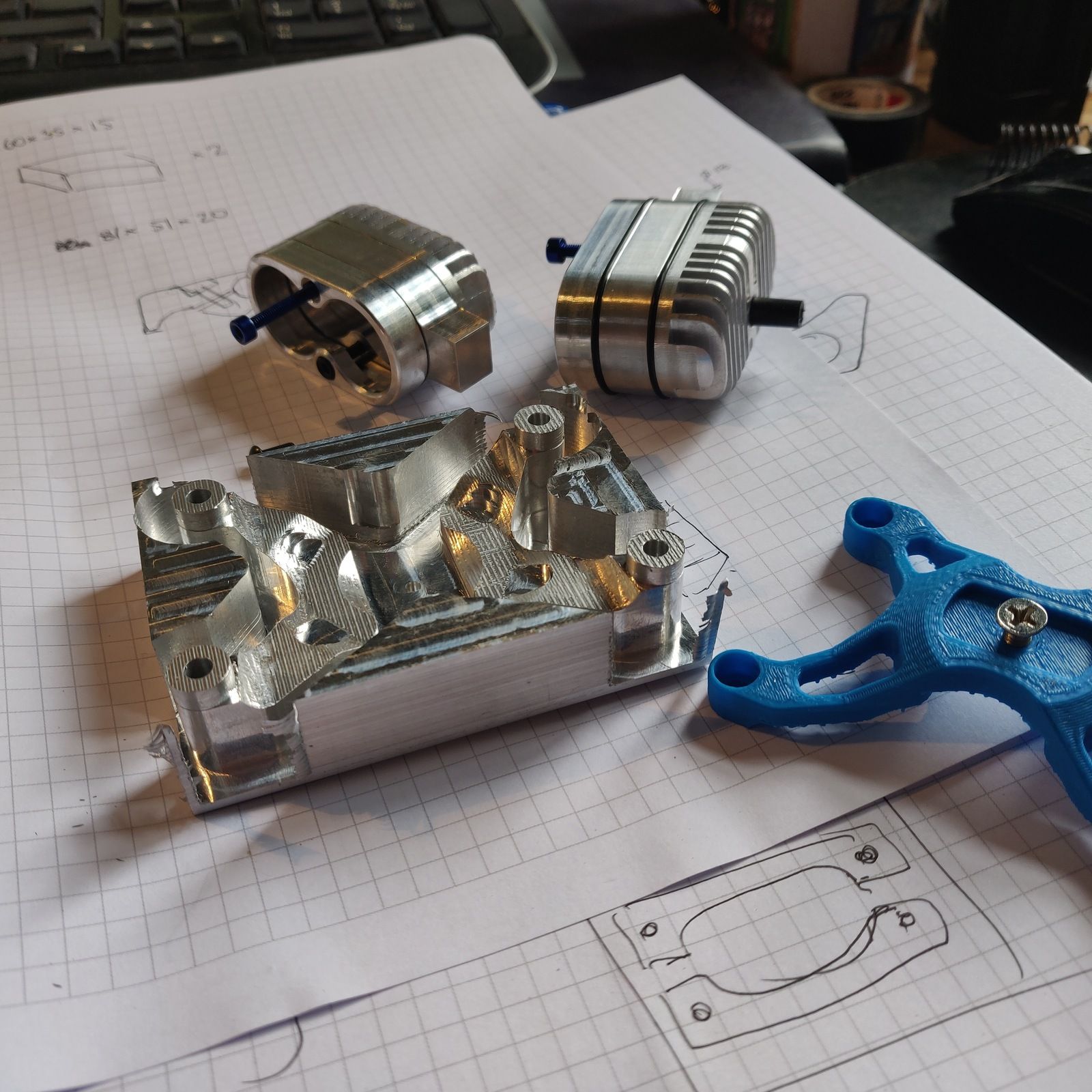

Hade semester så jag passade på att jobba lite...
Ett kundjobb, endurobestyckad ljusrigg á två MkIV'or och lite fräsporr..

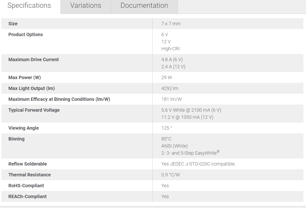

har hittat nya dioder ifrån Cree på 4292lm stycket i samma format som tidigare modeller, skall bli spännande att testa :8
Är det XHP 70.2 som du har kollat på? Två st sådana lampor med 2 dioder i varje, med så enkel drivkrets som möjligt, ska drivas med 12 v från motorcykel med en vanlig vippkontakt för av och på monterad på styret så behövs inga olika effektlägen eller manöverknapp på lampan. Kan du ta fram något sådant så är jag intresserad...

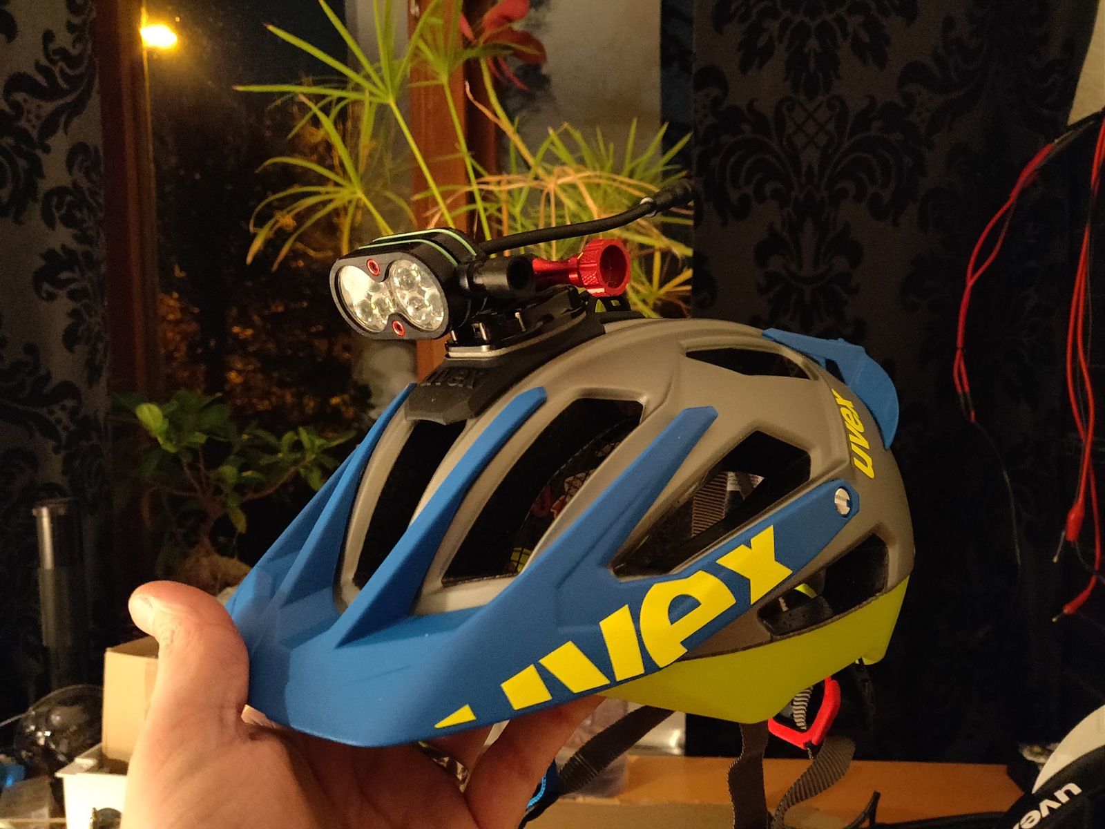

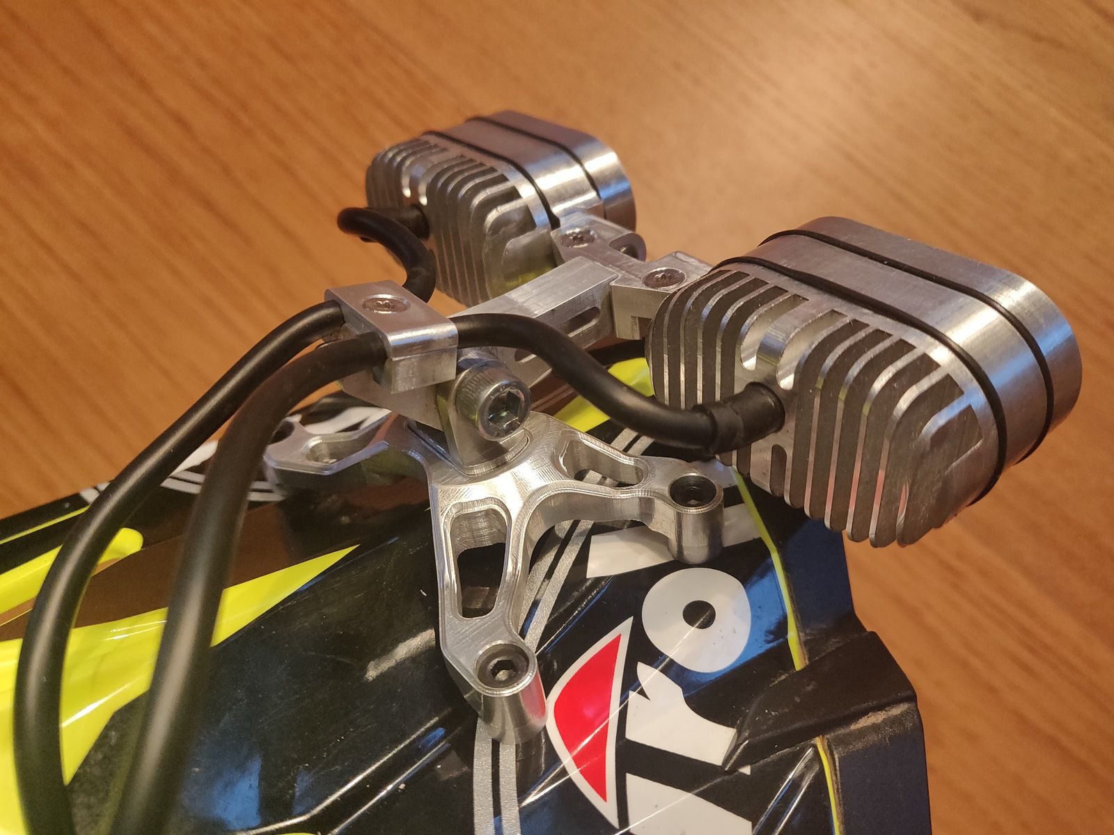

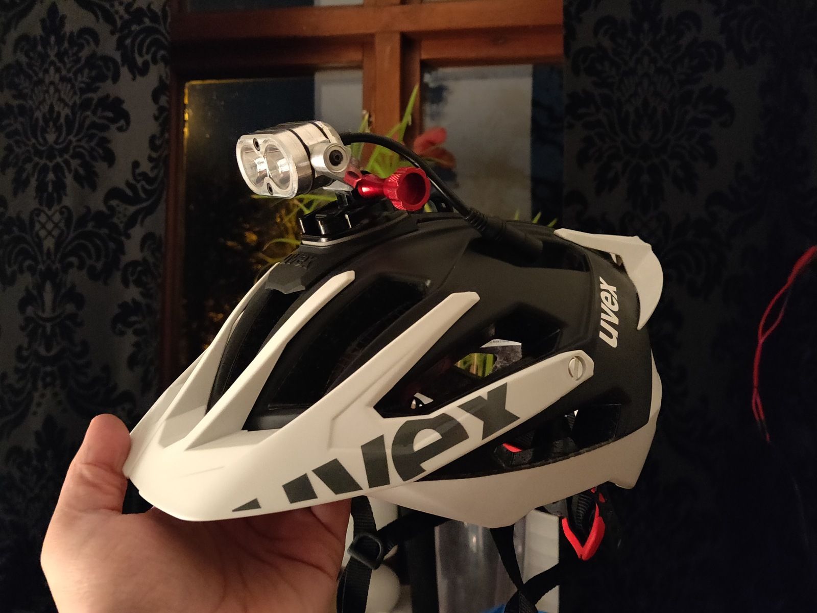

Har påbörjat en dialog med Uvex för ett eventuellt samarbete där jag skulle kunna erbjuda ett helt kitt ink hjälm med ett smart lampfäste.
Mer om detta senare.
Jobbar dessutom på att få ner bygghöjden rejält för att få en slimmare design som är mer skyddad mot grenar och annat.

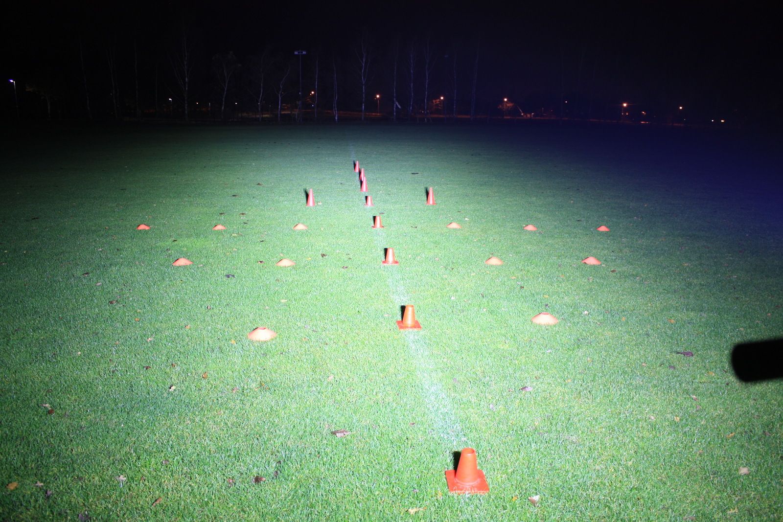

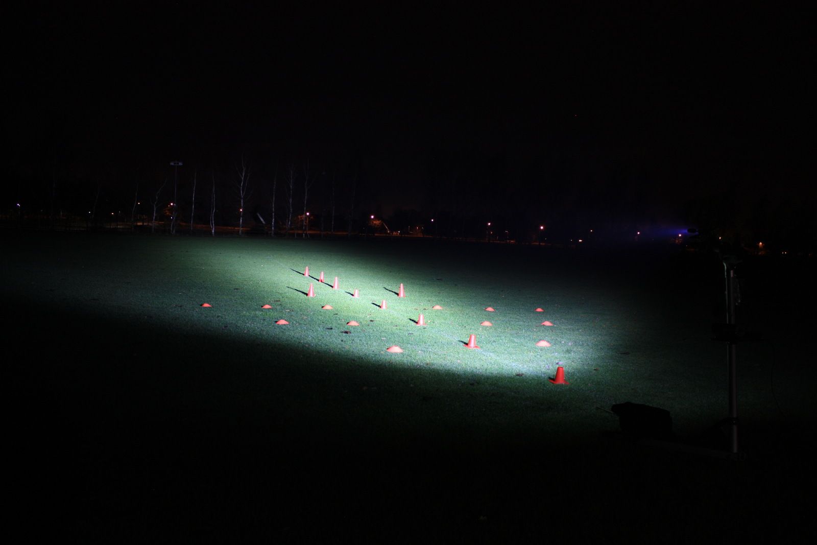

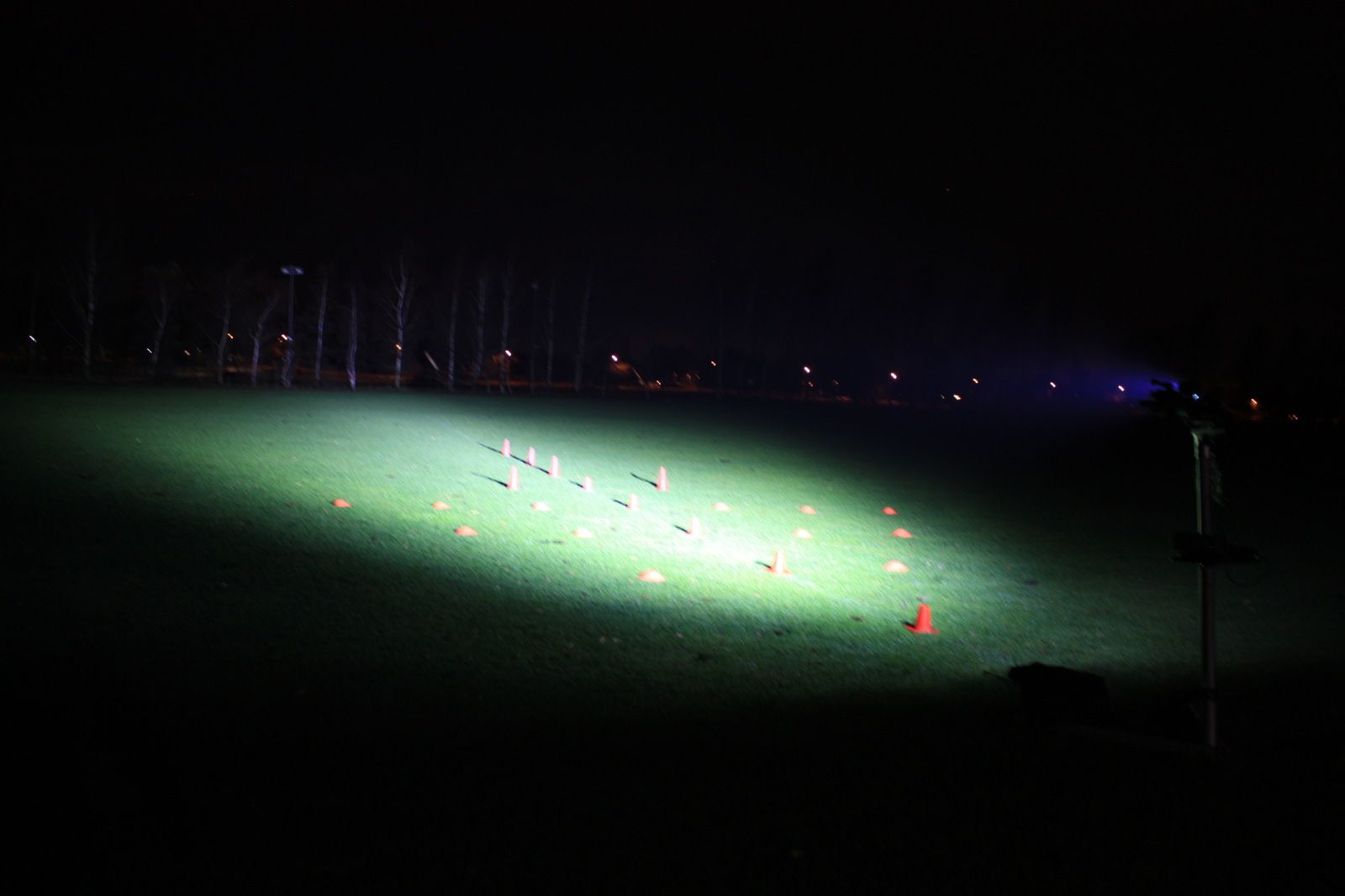

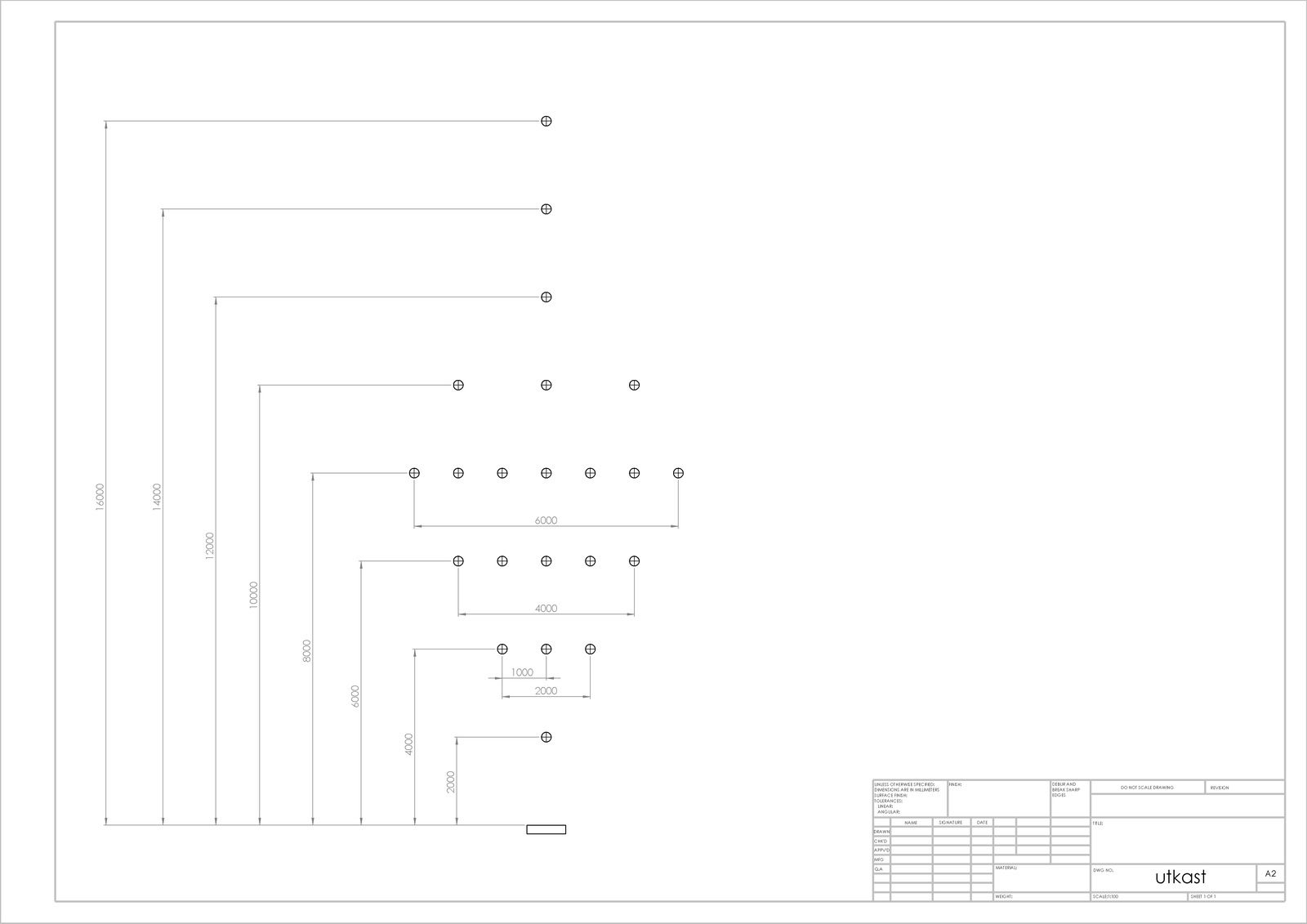

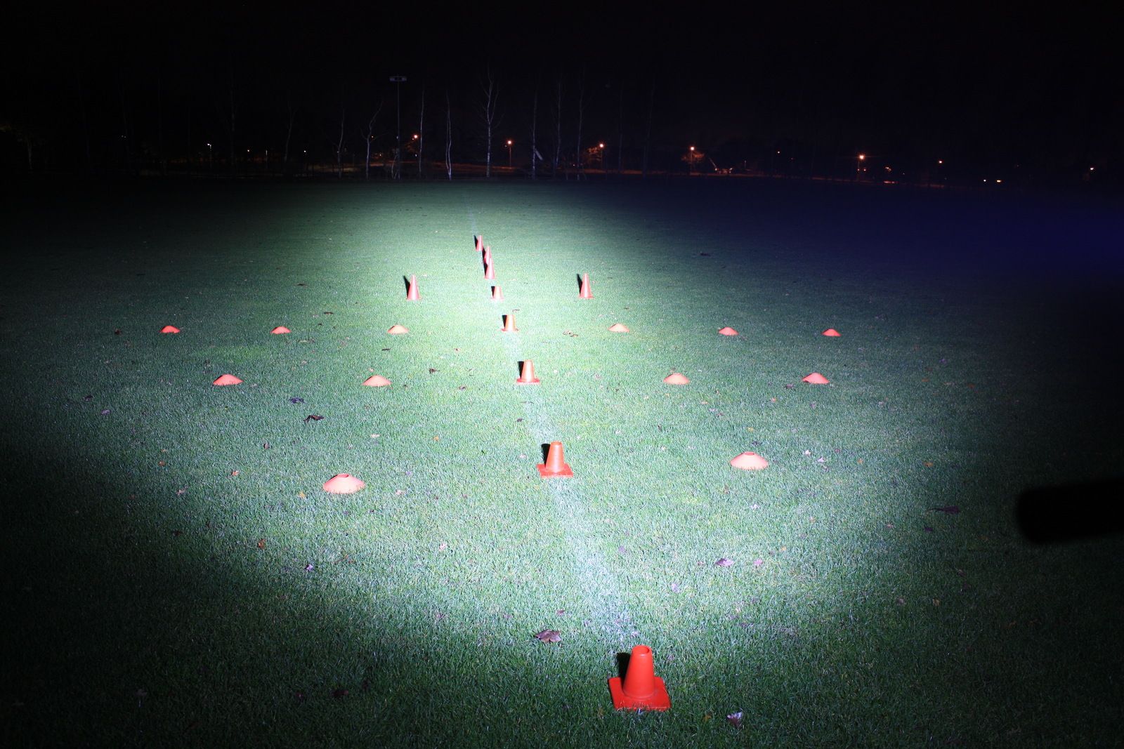

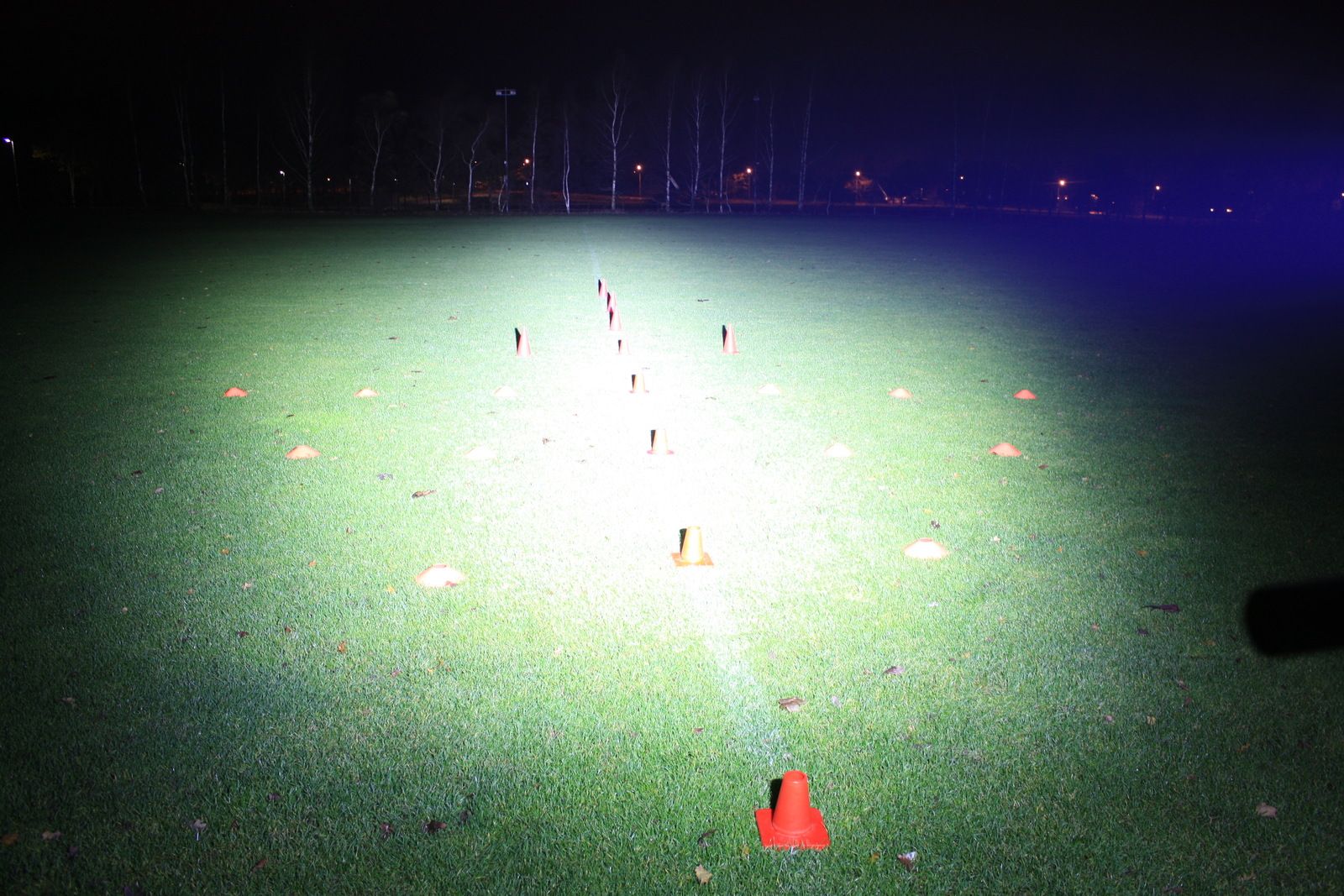

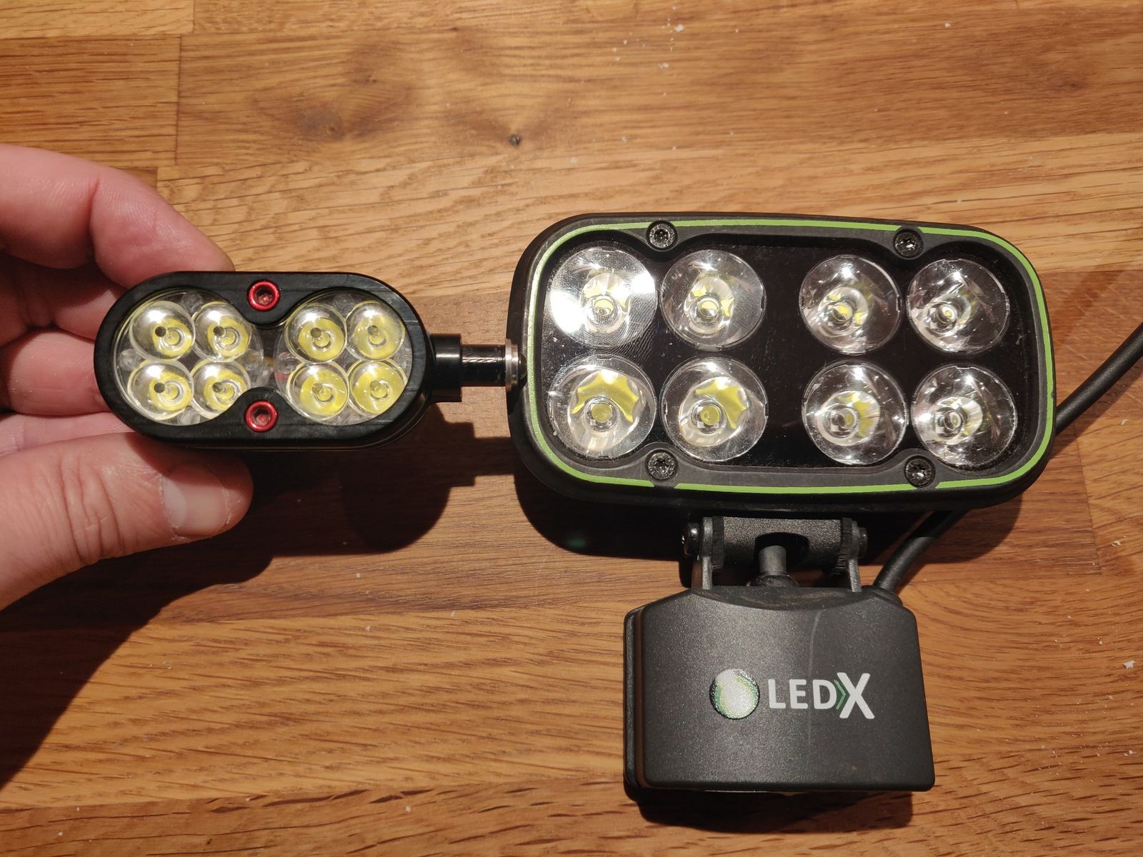

Här kommer lite jämnförelsebilder mellan MkIV (enduroversion), dubbla MkV för styrmontage och en stark konurrent Ledx Cobra ( moddad med 6st spot reflektorer)
Konerna är satta med 2m mellanrum upp till 16m, 6m på det bredaste stället ( 10m ut)
Först ut,
Dubbla MkV
Enduroverionen av MkIV ( dubbla MkIV)
LedX cobra
Distansbild
Enduoversion MkIV
Distansbild Ledx Cobra
Summa summarum,
Jag åkte (som förväntat) på lite styrk ifrån cobran, dock har denna dubbelt så många ljuskällor (8st) men jag är inte långt ifrån. Det finns utvecklingsutrymme :)

D_R bygger LEDlampor, NightOwl
Dirty_rider sa:
Gjorde du verkligen det? Av bilderna att döma har dina dubbla MkV otroligt bra ljusbild.
Oskar sa:
Dirty_rider sa:
Jo, ser man till hela ljusbilden så. Denna Cobra hade dessutom moddats så alla reflektorer var spot, vilket kastade ljuset längre än MkV. Upp till 10m var de rätt lika, MkV hade kanske lite jämnare och bredare ljusbild

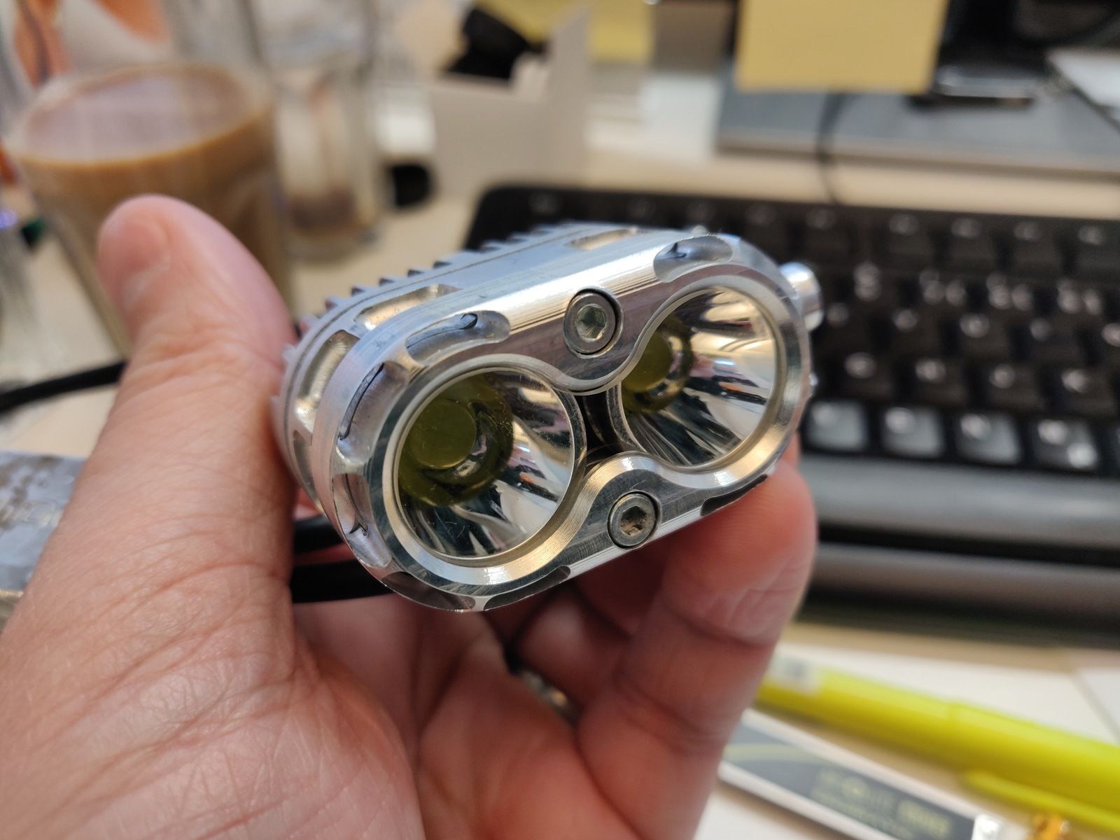

Utvecklingen går sakta framåt, familjen tar mycket tid, med all rätt.
Dock hinner jag med lite jobb på sena kvällar och nätter. Nya testchassien håller på att göras för att kunna utvärdera en ny tätningslösning. Har även designat en ny 'keps' som förhindrar att man blir bländad av MkV modellen om man har denna monterad på styret.

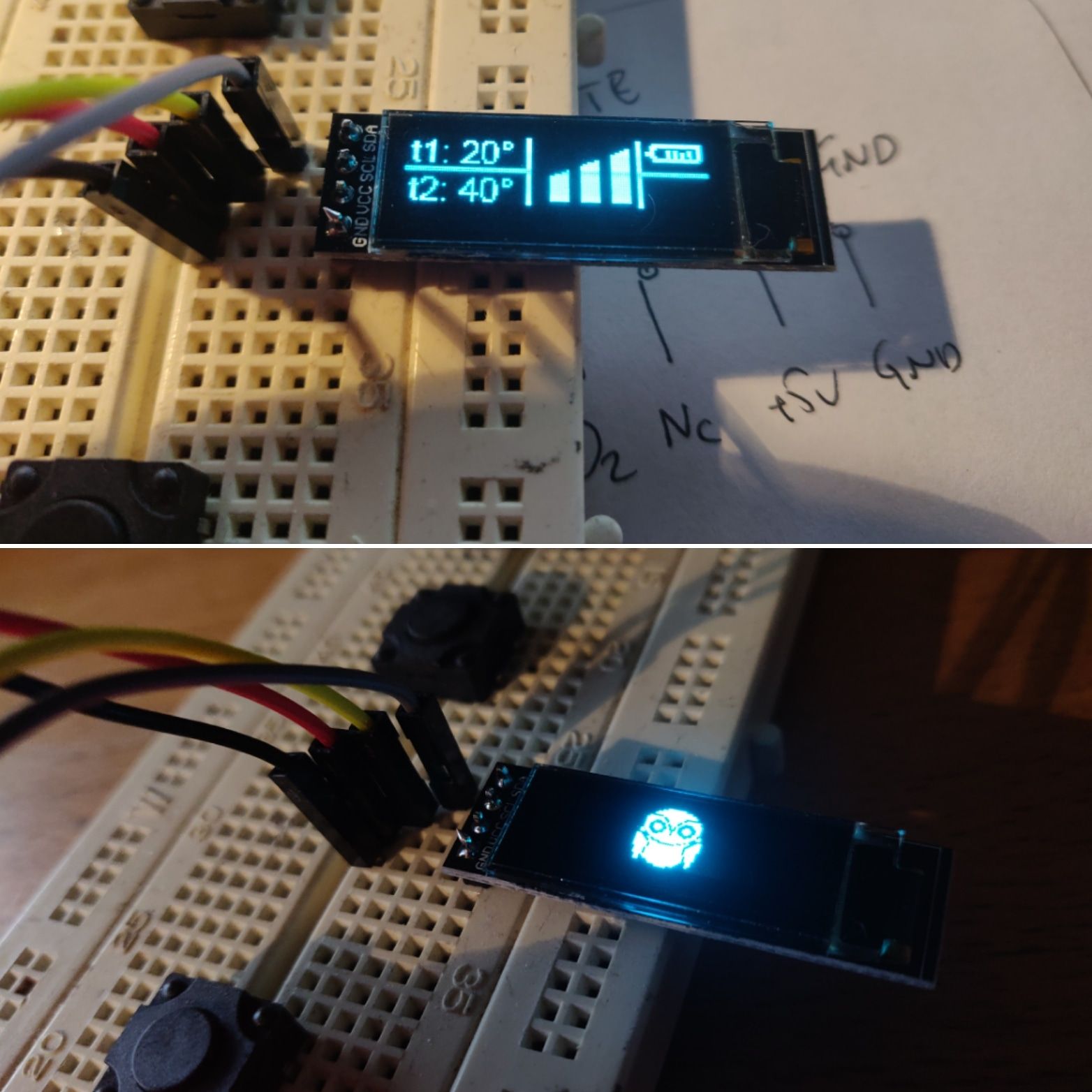

Fler sena nätter, både sömnlösa och underhållande..

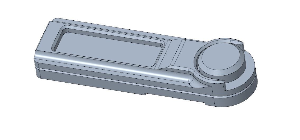

Jobbar vidare på en trådlös kontrollenhet med dispay.
Här kommer batteristatus, valt power-läge,ihop parade enheter ( upp till 2st lampor per remote) temperaturövervakning och lite annat lull lull
En renderad bild på hur chassiet skulle kunna se ut. Tanken är att man bygger in displayen till vänster i det svartanodierade huset, en röd knapp till höger för att växla mellan olika inställningar och ljuslägen. Urtag på undersidan för olika infästningsdetlajer t.ex för att kunna montera på styret eller över handtagen osv osv
Oj, vilka finesser!
Tycker dock att chassiet är en dålig match designmässigt mot lampan. Lampan är görsnygg men det här chassiet känns mest förvirrat designmässigt om du ursäktar min uppriktighet.
En start vore att göra den lika stilren och använda samma stilelement, avfasningar spår etc. som lampan. Den där höga kanten runt ratten känns också lite omotiverad. Samlar mest smuts tänker jag.
Oj, vilka finesser!
Gött med feedback!
måste väl säga att det var 10min cadjobb :) så inte så genomtänkt design. Den höga kanten tänkte jag att den skulle skydda knappen mot grenar och annat om man väljer att placera den på ett utsatt ställe. En smutsfälla blir det garanterat :)

Gött med feedback!
Skönt att du inte tog illa vid dig =)
Man kan ge chassiet ett utstick i form av en cylinder vilken går upp under knappen och ger den stöd. Det ger också bra smutsskydd för mekaniken.
Tänkte jag skulle kasta ihop en snabb illustration av detta i fusion360 för att förklara hur jag menar men den rackarn hade precis uppdaterat sig till en version som inte har stöd för min gamla macos-version längre ?
Nåja den skall ju uppgraderas i vilket fall men vad som var tänkt som en snabb fix blev ett projekt.
