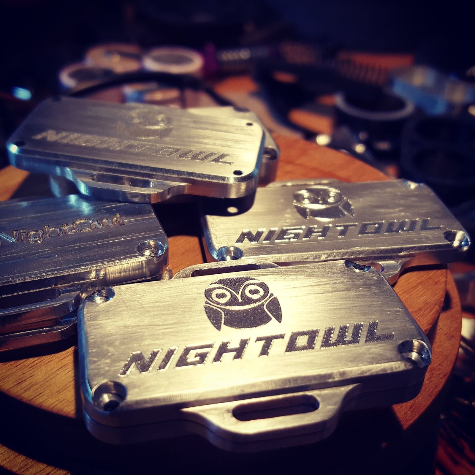

Idag trillade ansökan om varumärke in och blev godkänd.
NightOwl är nu ett registrerat varumärke YAY :D :D :D
Firar med några WIP-bilder på MkV

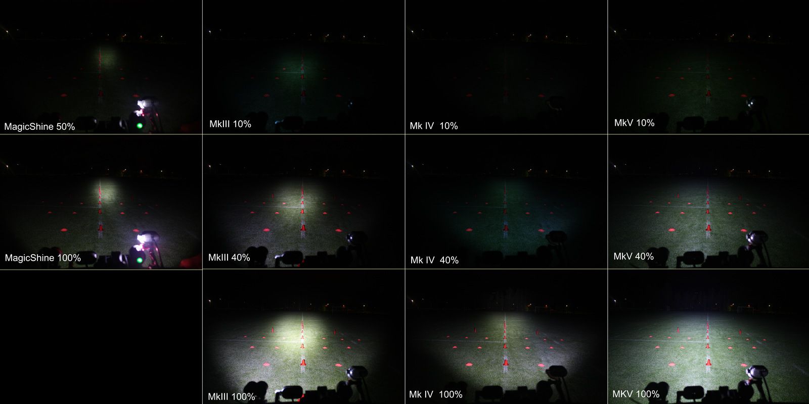

Jämnförelsebild
Översta tre är den äldre versionen medans de nedre är den nya MkV. Bredare och jämnare ljusbild, perfekt för styret
Körde inte den nya på max, lämnar 20% av max i förmån för mindre värmeutveckling.

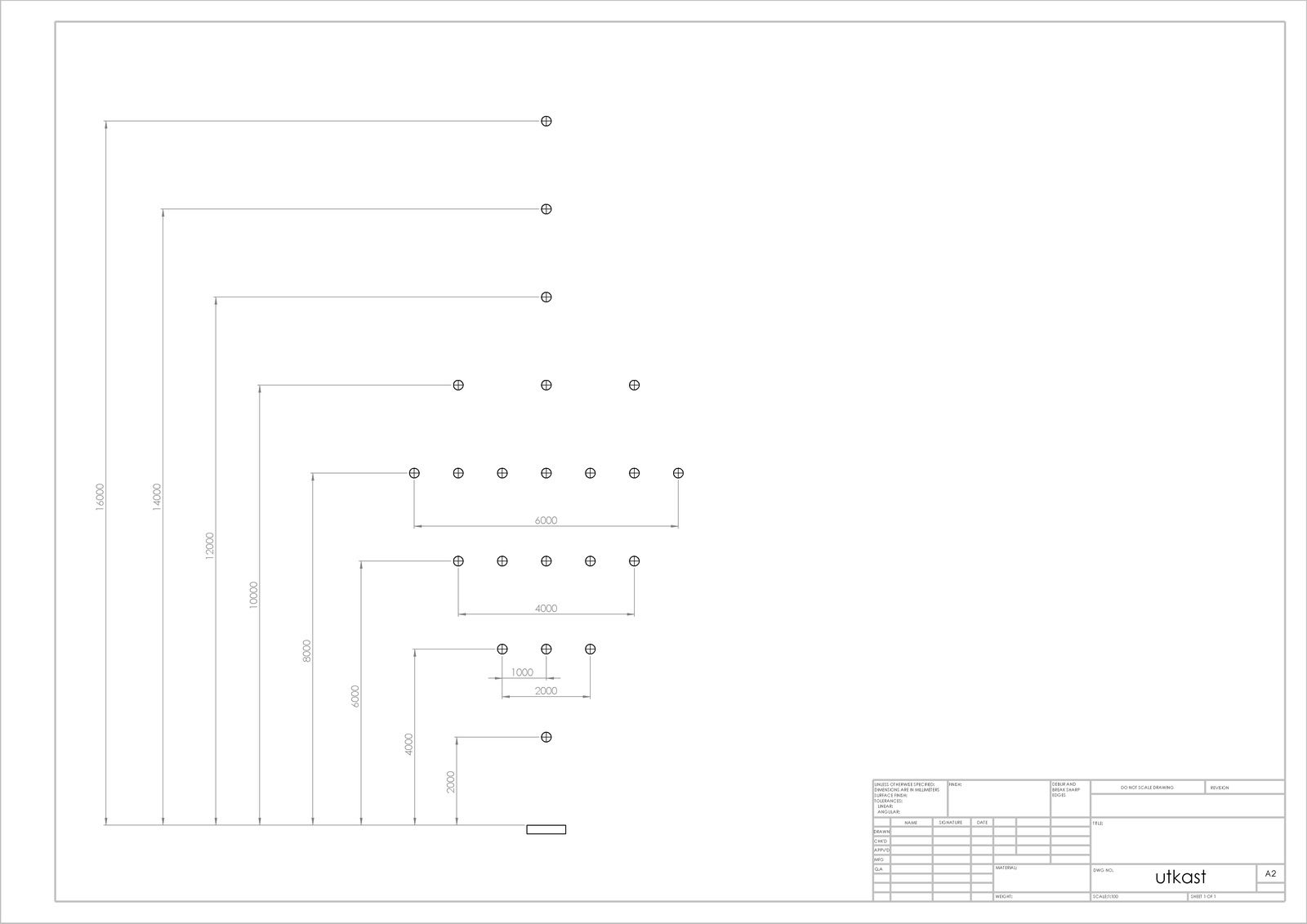

här är bilderna ifrån dagens fotografering.
Konernas placering i förhållade till ljuskällan
Närmsta kon är satt på 2m och längsta 16m. Försökte hålla alla ljuskäglor runt 10m för att ge en så rättvis ljusbild som möjligt

Den sista bilden känns ju som dag. Fin test. För rättvisans skull kanske du skall ange modell på Magicshine. Läge att be någon göra eller prefabricera husen för att öka volymen och klara efterfrågan?
D_R bygger LEDlampor, NightOwl
Då har du också konstaterat att Magic Shine är inte så Magic.... Jag begriper inte riktitg varför så många väljer att köpa det, förutom att det är enkelt att hitta XXL varuhus...
JonasH72 sa:
För all del. Det finns ganska många olika ms lampor. Här verkar det ha testats en väldigt gammal modell. Ser ut som den första?
Som att testa en skoda 1300 och sen dömma ut en ny octavia.
Man skall inte underskatta lättheten i att kunna köpa produkten, och för vissa även det att den går att känna/klämma på fysiskt innan beslut. När det kommer till prestandan så är jag dock mer tveksam.. Har ägt några själv. Om jag skall försöka mig på en liten liknelse så är det som att MS står sig bra i klassen, likt man kan tycka att en BMW M3 är snabb. Och det är den ju, till man ställer den jämte en F1 bil (läses LedX eller Mila), för då blir en M3 rätt patetisk runt en bana....

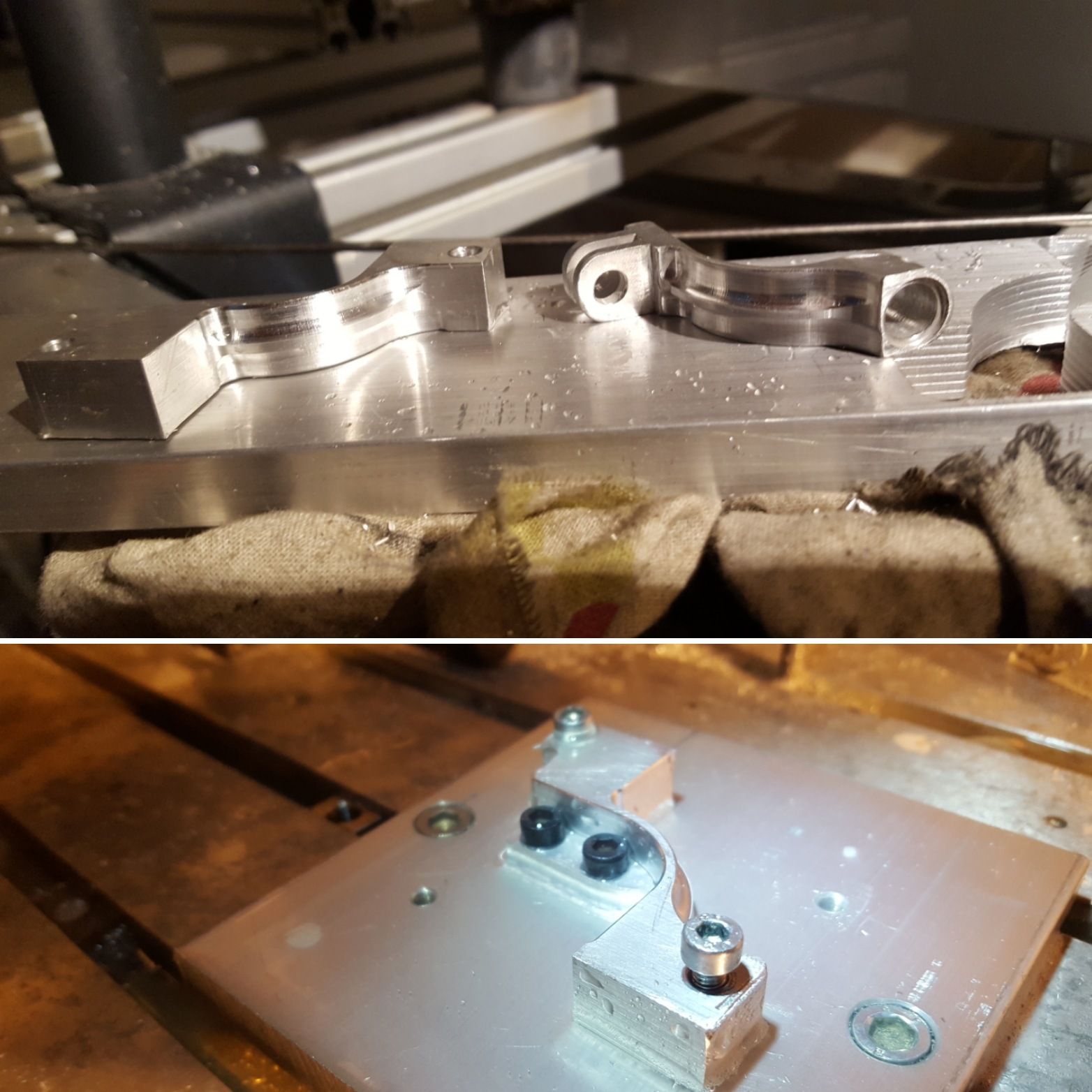

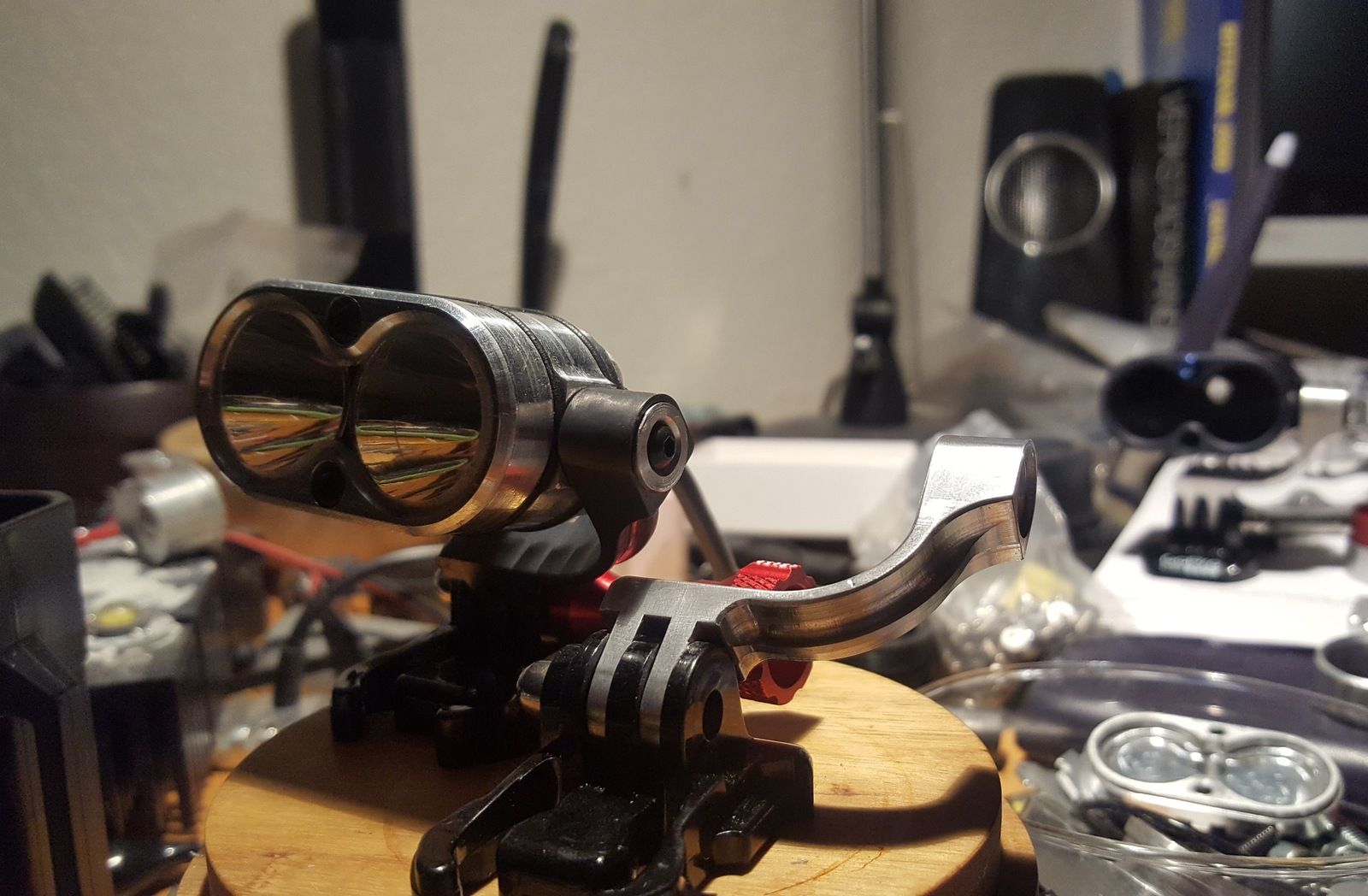

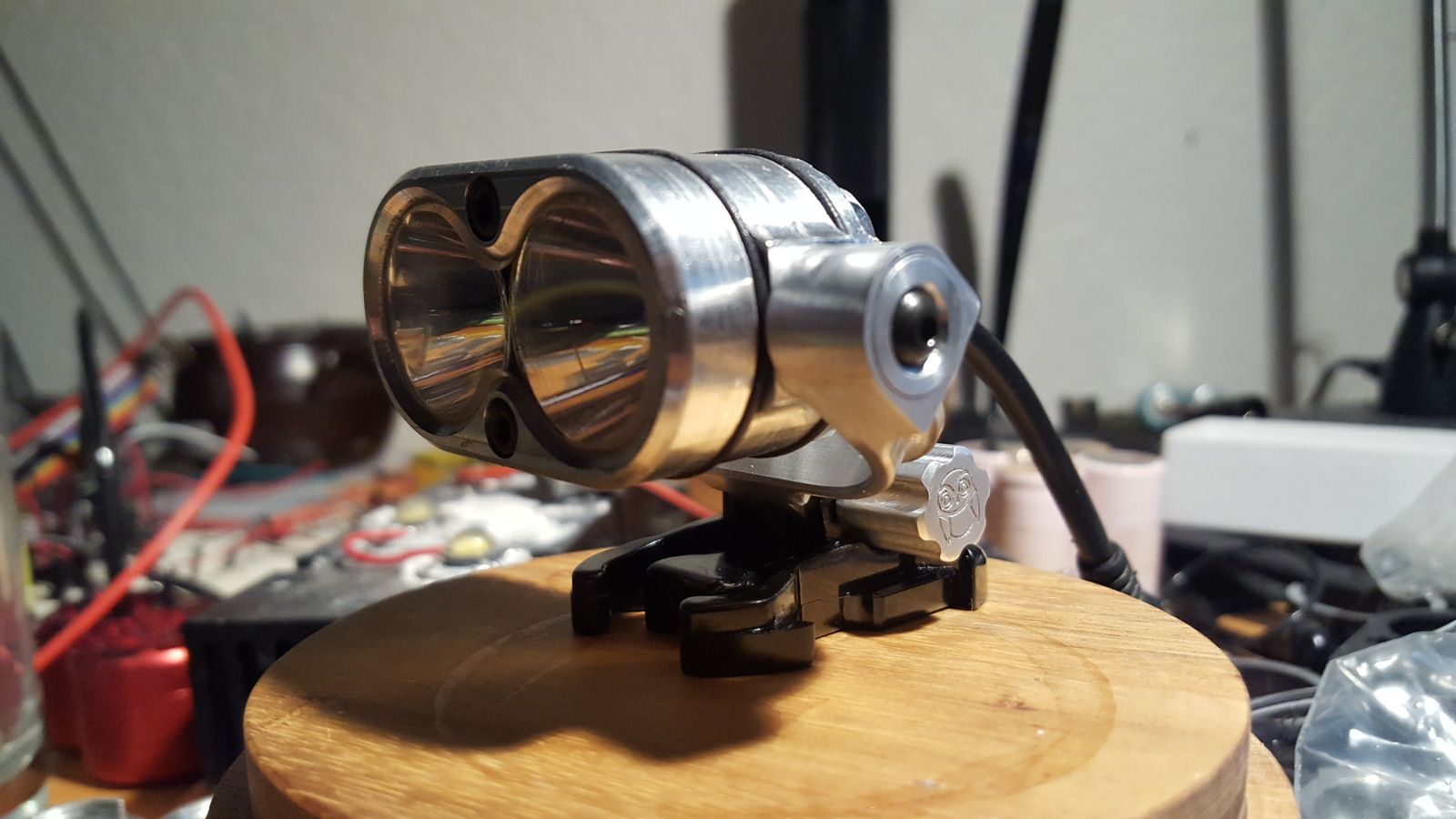

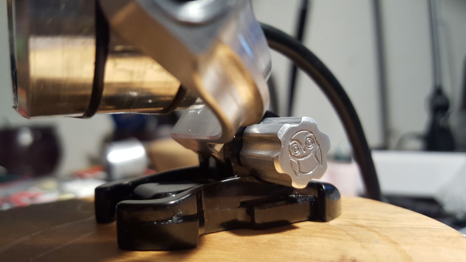

Kunde inte hålla mig så jag var tvungen att göra en egen skruv ??
    148.6 KB · Besök: 225
    122.3 KB · Besök: 215
Den där skruven är nästan pricken över i'et.
Hade inte tänkt på den när jag öppnade kuvertet.

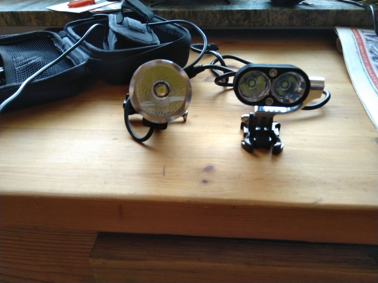

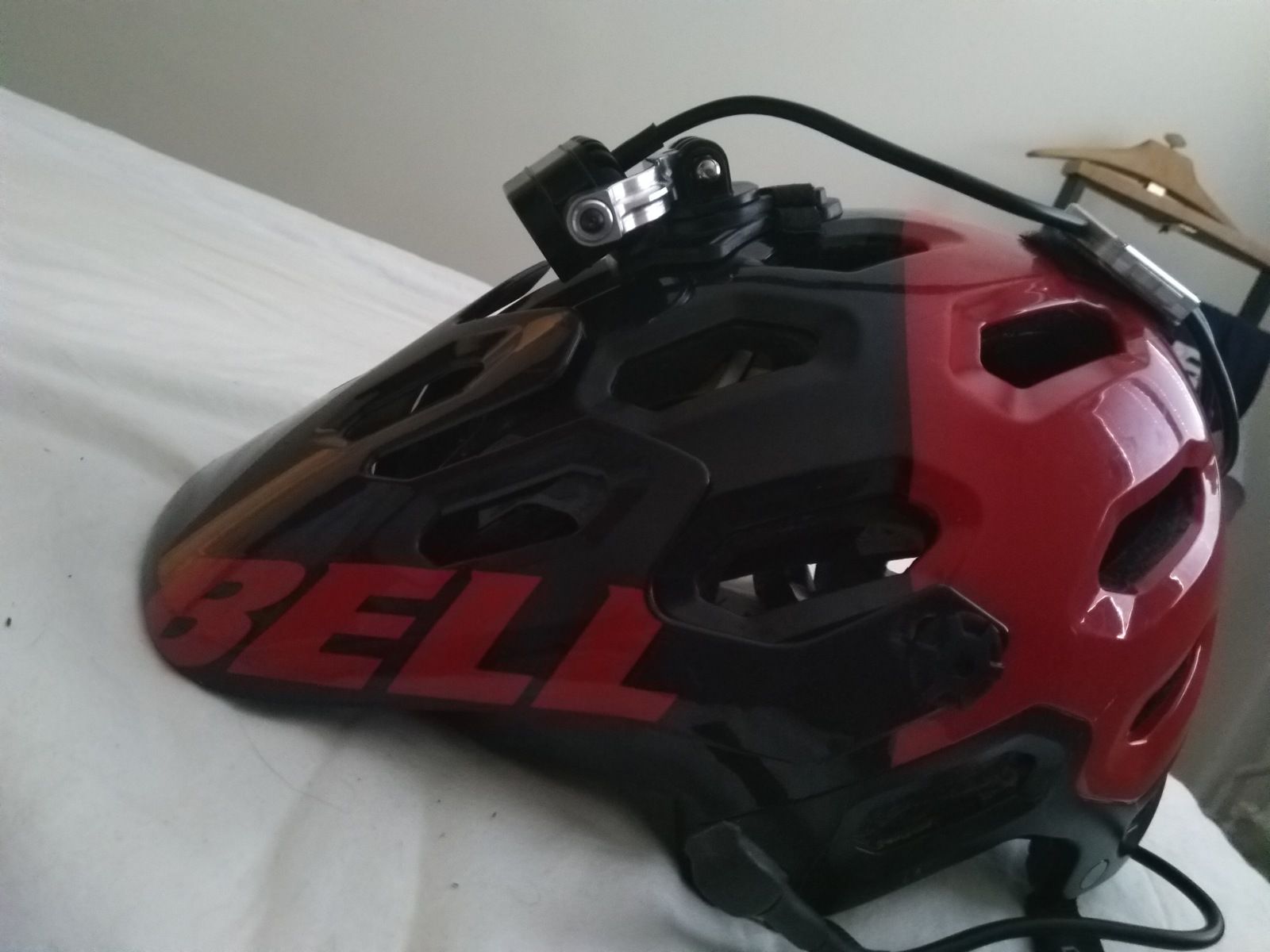

Det som slog mig först var hur liten lampan är (mk 4). Nu efter några rundor så är jag så nöjd över att jag köpte en. Lamphuset är så litet o lätt att jag kan låta det sitta på hjälmen utan att oroa mig för att slå av den mot långa grenar, även när jag bara förväntar mig behöva den på slutet av turen. Jag bara sänker den mot hjälmen, och vrider upp den lite när det är dags att använda den.
Och är full nöjd med ljuset, även om jag ibland använder full ljusstyrka...
Har gjort en liten moddning, drivaren sitter på kabeln, och Dirty R hade satt en gummitejp på den, jag bytte tejpen mot självhäftande kardborre och satte motsvarande på rätt plats på hjälmen så blev lampan lättare att ta av o på.
